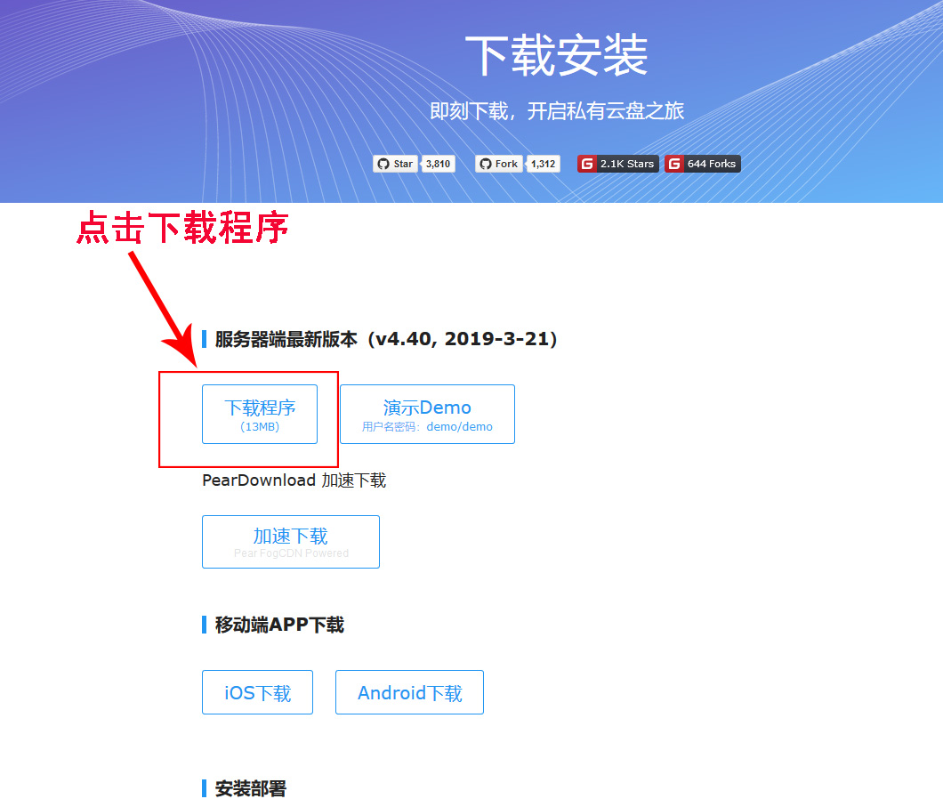

站内已有一位老哥发了,但他的要手动输入地址,才能访问。我这个教程,可以直接在应用里,点击图标启动。
2 l8 \# x  y/ k" J。
; \% }3 H/ m7 M& J( W+ G
8 h/ T; G8 s7 @. v( ^+ m6 m
1.首先下载最新版本可道云程序 。https://kodcloud.com/download/

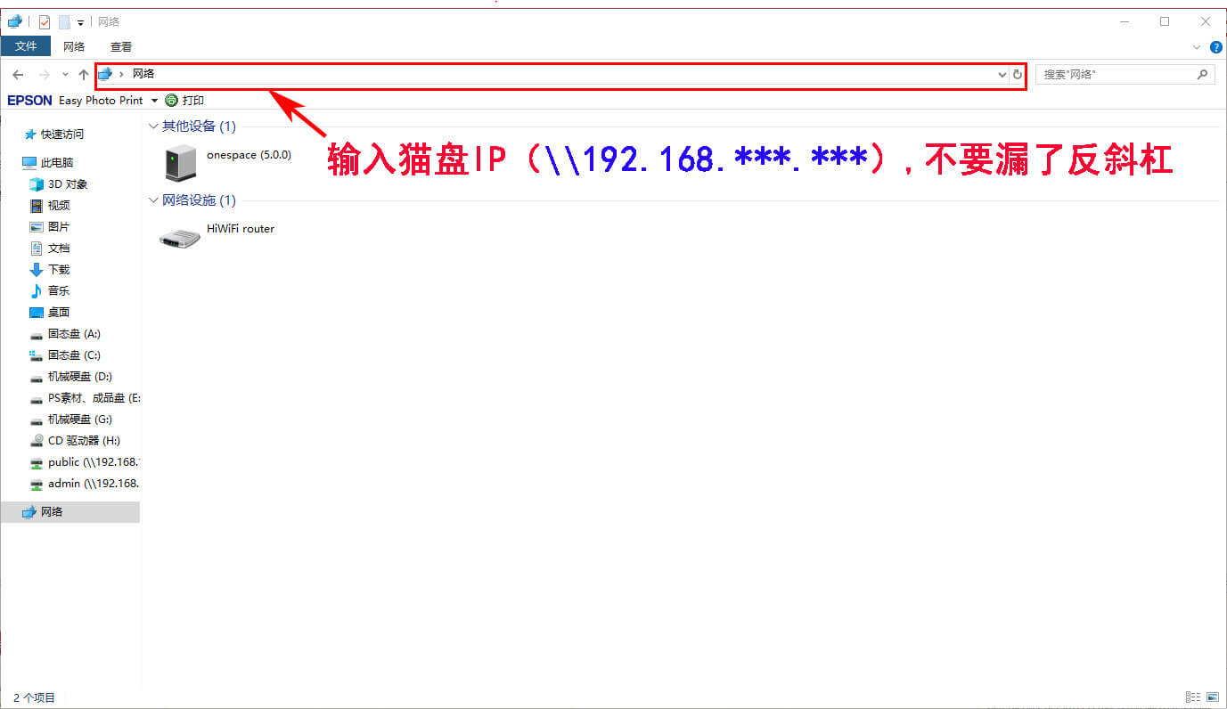

) A- q: o9 `  m2 O! q0 m0 D! s2.电脑网络输入"\\***.***.***.***"猫盘IP地址。. R5 W6 d1 H% m1 g" W8 f

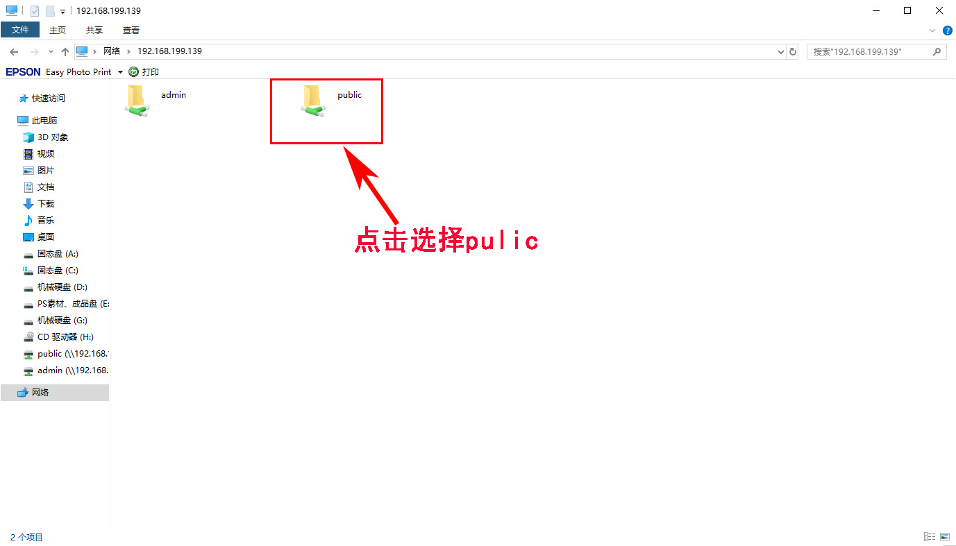

3.选择public文件夹
2.jpg 5 m. d( d" [$ f  c7 t. D

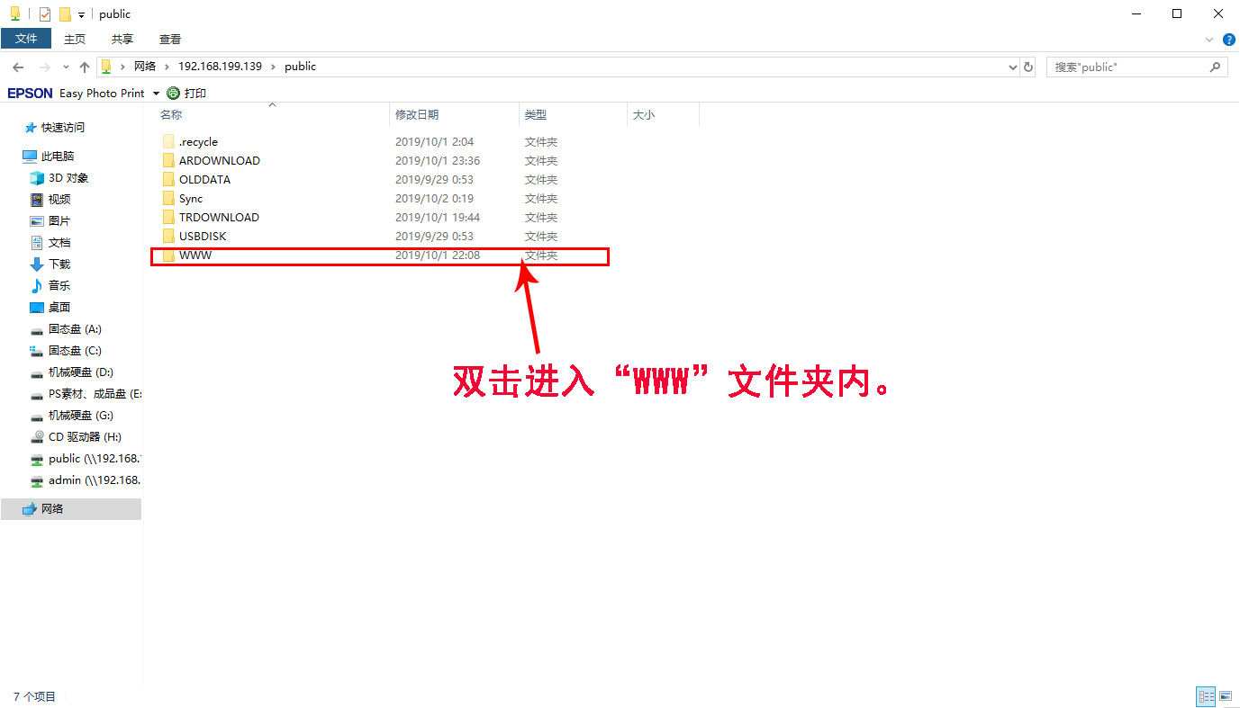

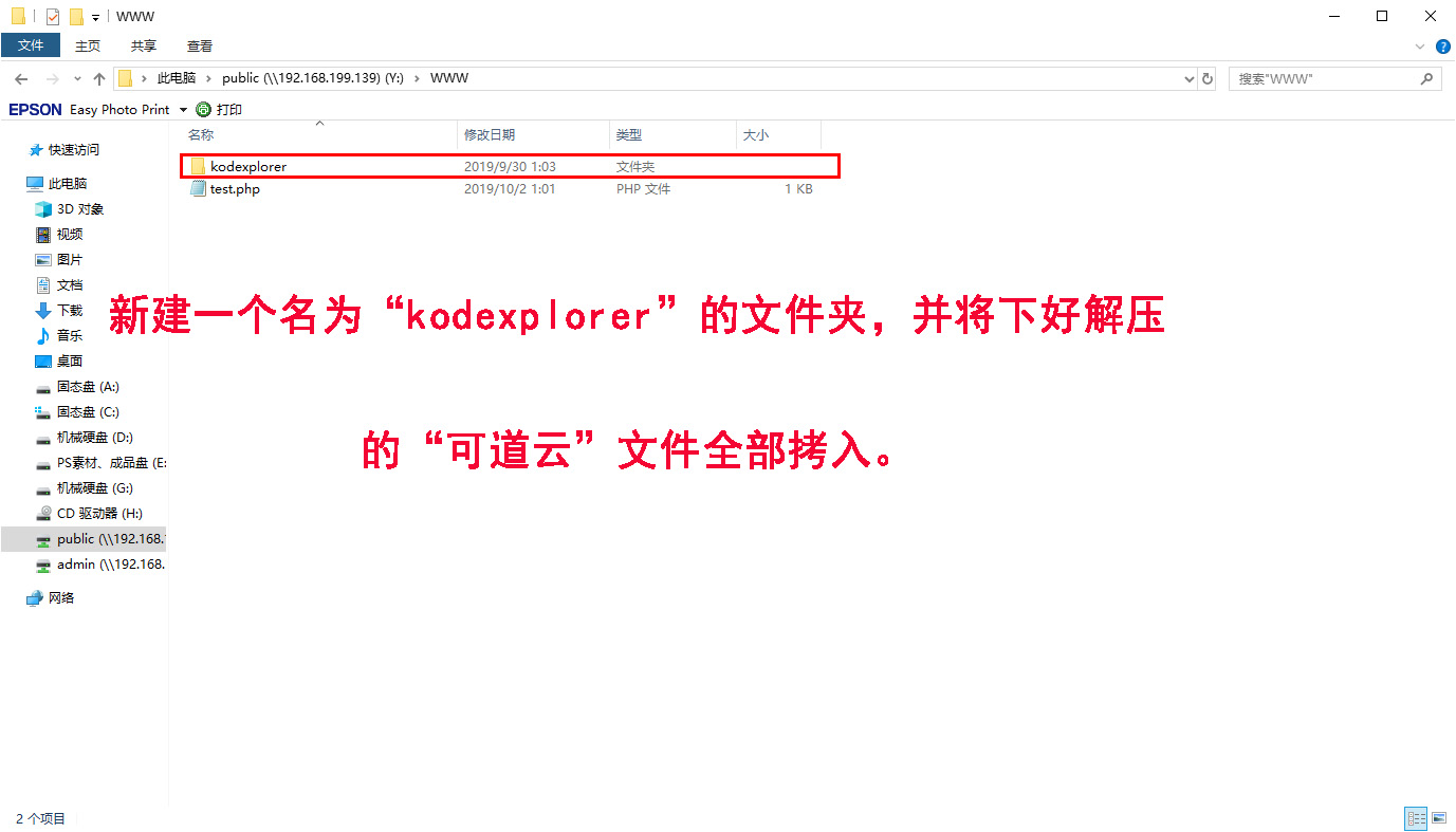

4.双击WWW文件夹
5.进入WWW文件夹后,新建一个名为“kodexplorer”的文件夹。
4 A) y. Y* t/ H( }6 e9 G' ~1 j8 m$ N! `

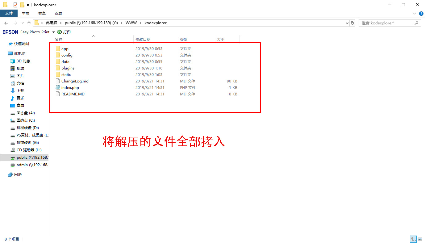

6.将解压的可道云文件,全部拷入“kodexplorer”文件夹内。

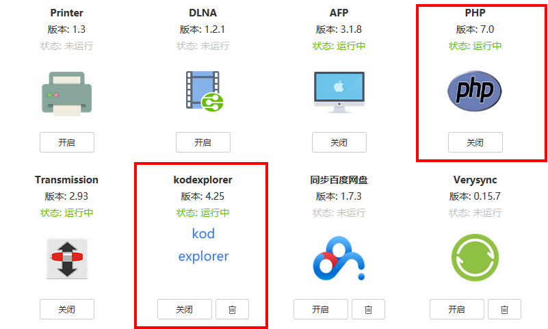

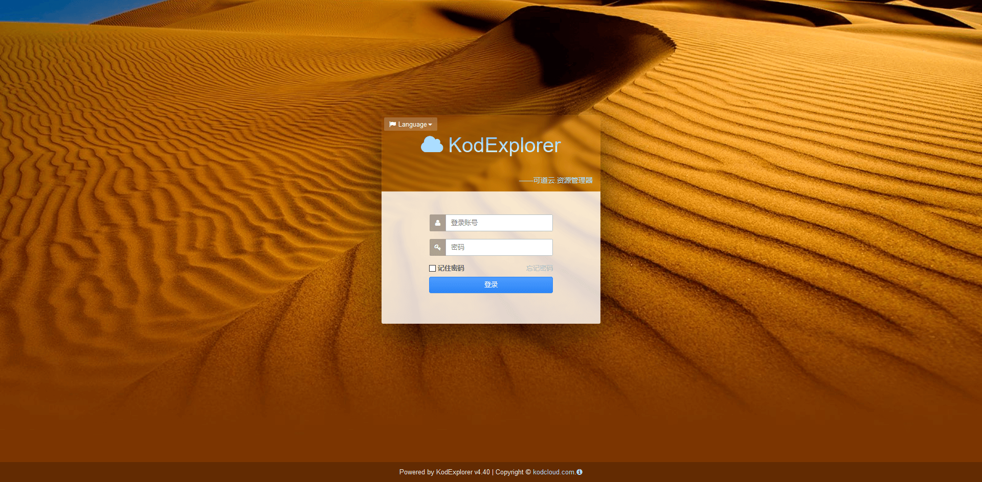

7.打开应用管理,首先开启PHP程序,再开启kodexplorer。
+ z; d3 U+ w$ I& A& I7 z
8.点击kodexplorer,即可进入可道云登陆界面。
/ S) x2 U/ U. J1 V
