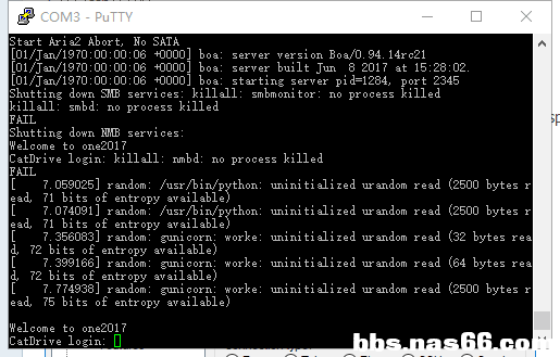

# _4 y" ]. ^: W5 A6 G* w- H) J7 _4 Y! w使用2 E2 I! s: u4 x1 f/ ?
1.直接通电将进入群晖引导2 m* q( m) l3 ?! m: V
1.png ' {! G6 I0 W/ O9 F0 u( d

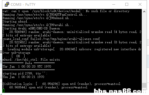

2.按住reset通电将进入emmc系统
  e( o  W6 @) {: N- z, o+ D 2.png ) B7 W. ]6 j8 S

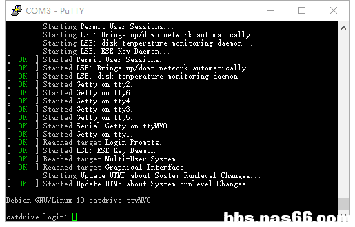

3.接上带系统的U盘后按住reset通电将进入U盘系统: m) x3 D/ R; f+ C5 t
