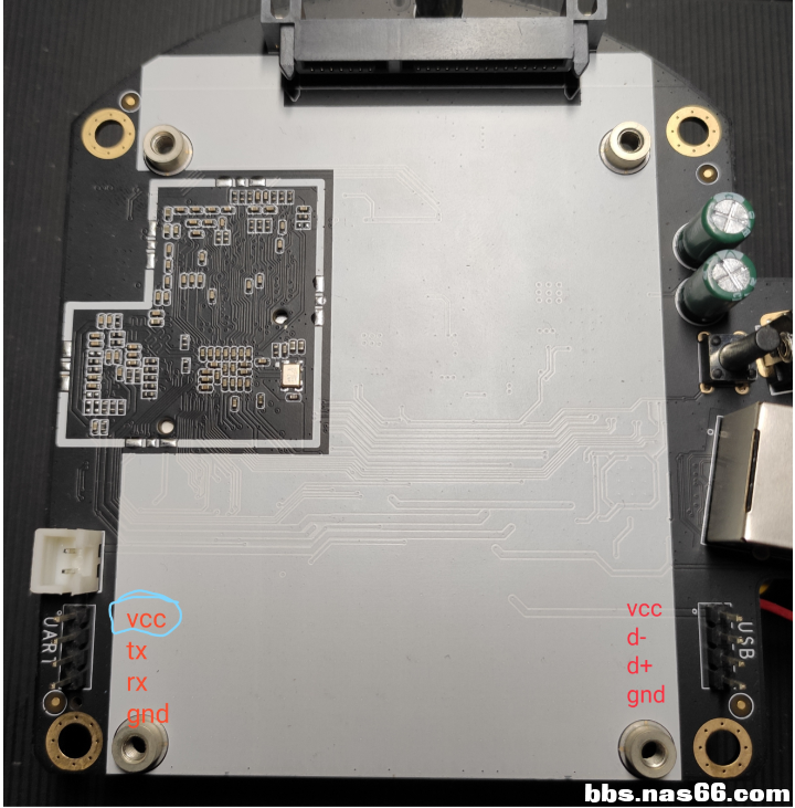

; ?( w. |  }4 w* X, Z, s  n图一 H@$IML$)DL{HA2CG5UUMJFS.png                                                                                  图二 7aec54e736d12f2e2010473642c2d5628535684b.png ; g4 @0 {6 I( H7 r5 h& ^, w+ N
+ u, Q* ~, b% i! }
2 o0 m$ S/ O5 G2 O7 }& m  Y. b

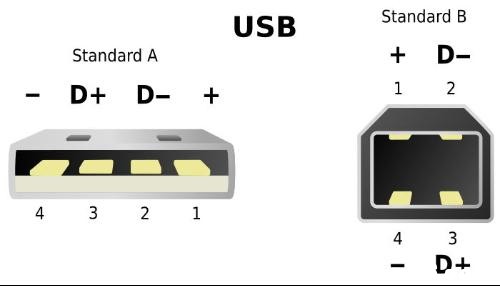

如图第一张图片是猫盘的TTL接线顺序。                  第二涨图片是U盘的图示(图二左为母右为公,这个不重要,主要分清楚那个绿色或者白的的就行!# G( Q! j, T1 }: V/ l- r
/ I2 u8 `0 O4 F9 J% E3 N( r
图一左边是接TTL的,VCC圈出来了不要接,然后其中的tx和rx到TTL哪里是需要两个对调连接,因为一个负责发送一个负责接收所以这两个需要把猫盘和TTL哪里反着接这个两根线就行。gnd直连就行
6 u( q1 s) ?' f, H1 f- M% m2 q% ~) }$ d) e9 m: P9 t

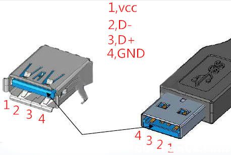

然后图二是接U盘的,必须一一对应的接,也就是vcc,d-,d+,gnd。这4根线要两端接法一致!0 }# T3 {- h4 X6 Z# z
8 f& b; G2 l4 y2 P2 P( X
关于那个U盘母座或者公头!下面给一张图片,只需要对着白色的档口一一对应就行!(白色档口的意思是对比实物图那个那个是那一边的缺口!)只要接一个USB灯能亮就说明正确!只需要对这个顺序就行,也不需要你去分什么公母!按照图中的那个缺口去接就行了!

endemon 发表于 2019-10-9 17:33:27 | 显示全部楼层 IP:–上海–上海 电信
* k4 S3 I0 d$ O6 i/ i
/ c/ [' z" O7 K+ t0 t" p) B" [你确定,右边图片是u盘母座?!!!!!!!!!!!!!!!别欺骗我不懂公母行不行?
$ V9 U7 }3 j0 t- L

 楼主| 001 发表于 2019-10-9 19:45:50 | 显示全部楼层 IP:–重庆–重庆 电信
本帖最后由 001 于 2019-10-9 20:47 编辑 ' G9 C' T6 G, c1 _* r/ f! K0 H
endemon 发表于 2019-10-9 17:339 ?" V3 X+ y# n3 T
# t5 l; K; K" y! t
  r) ~: p% K$ |* P  m8 }9 B ...
现在改了

fawei2019 发表于 2019-10-9 20:08:01 | 显示全部楼层 IP:–河南–商丘 联通
图片弄错了...
174
661
661
spring 发表于 2019-10-9 20:10:04 | 显示全部楼层 IP:–广西–南宁 广电
右边图片弄错了
