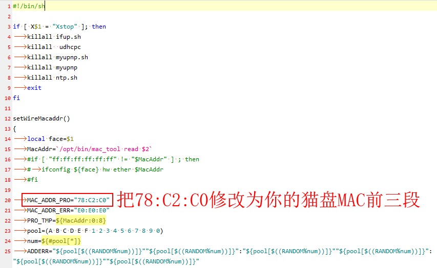

本方案仅针对 原版猫盘使用USB直刷X3P 有效。如使用一键刷机1.0和TTL等刷机方案不需要尝试,因为原机MAC和SN已经被覆盖。而一键刷机2.0,修改成对应的MAC也有效。
. ^# U( m. N: [( W4 m/ k3 y+ e6 B6 y7 ^! u; x0 V
1、登陆SSH。
) k, D& ~/ J) A2 e2、输入命令行。
% Z- U5 J/ O2 G# h6 f- W, z. l6 v2.1、输入”mount -o remount,rw /“
5 y) k, @. m$ n' [/ G) A, E+ B2.2、输入”vi /etc/init.d/S21wire“最下面找到如图修改后保存。        这个步骤需要注意,我的方案是完美恢复原机MAC。
9 z9 n: U* {9 B        也就是原机主板MAC和后盖的MAC是一致的,而不是其他教程修改成其他非原机MAC。
, d9 q, R5 I0 W4 g% k5 I        修改MAC为原机前三段(猫盘后盖就是你的原机MAC,通常都是4C:65:A8),不是修改后三段。, i' T3 m# a! Z; A
未标题-1.jpg * f5 e4 k& N* }2 m& Q9 {
2.3、输入”reboot“重启。
5 ~9 W2 N( f- r& _7 `0 @% ~5 y8 u* d! A3 I
# Z* |6 U+ u# k8 @* l) ^6 Q* I, I$ r- r
顺便给大家科普一下这段代码的意思,与教程无关。setWireMacaddr()
. Y7 e% Y. H+ x$ V  n, J{; u! T, U# q  w* ]$ b
        local face=$1
4 w0 \8 f6 i* N  |8 w0 L        MacAddr=`/opt/bin/mac_tool read $2`   //读取主板的MAC,例如原装主板MAC为 4C:65:A8:AA:BB:CC1 _! U* k% Y! U' O3 a# c% s  [
        #if [ "ff:ff:ff:ff:ff:ff" != "$MacAddr" ] ; then
0 C4 J- z% K6 Z5 B' c: J        #        ifconfig ${face} hw ether $MacAddr+ ^' u( Y; p2 ^+ m: o
        #fi
. Q+ v& X4 S& r! Z
! r6 K6 |3 j, F3 h1 o3 h        MAC_ADDR_PRO="78:C2:C0"  //预设字符串 78:C2:C0
7 `3 {4 ]* P1 i' Y( ~2 t        MAC_ADDR_ERR="E0:E0:E0"
- l6 C" n4 g4 Q# r        PRO_TMP=${MacAddr:0:8}  //截取主板的MAC前八位字符为4C:65:A8
0 M9 a: t3 ?( @        pool=(A B C D E F 1 2 3 4 5 6 7 8 9 0)+ P2 D7 O! x  T+ N) w/ q
        num=${#pool}
! }, L% u: j& K$ V( x        ADDERR="${pool[$((RANDOM%num))]}""${pool[$((RANDOM%num))]}":"${pool[$((RANDOM%num))]}""${pool[$((RANDOM%num))]}":"${pool[$((RANDOM%num))]}""${pool[$((RANDOM%num))]}"
: {. m  k2 {9 y1 C; ?6 Y/ D3 ~. n+ v# s. s7 o: \1 N8 r
        eth_part=$(echo $PRO_TMP | tr   [a-z]   [A-Z])
9 B% J2 W+ `& C$ y# y: _) w! i2 \& _        pro_tmp=$(echo  $MAC_ADDR_PRO   |   tr   [a-z]   [A-Z])3 m, E3 O! ?6 [' \3 |1 v5 w5 X+ K
        if [ X"$eth_part" = X"$pro_tmp" ];then  //判断MAC——主板八位MAC(4C:65:A8)与预设字符串(78:C2:C0)
% m9 s5 |  E4 h+ ?                ifconfig ${face} hw ether $MacAddr  //如果MAC前八位一致,则使用主板MAC
# M2 e& N% a3 |  D9 F, }        else
2 s" C' A* x/ n, t                ifconfig ${face} hw ether "$MAC_ADDR_ERR":"$ADDERR"  //不一致,则使用 (E0:E0:E0)+(随机生成的后八位组合),这一句就是为什么每次重启MAC都不一样的原因。6 [$ }  T! h5 s# U2 c' R0 Y
        fi
% Z0 h7 ]* L4 m0 l4 j}8 T7 s* k3 A9 P! ~
# S2 h" v7 w+ }' q: ]2 U8 U1 g通过分析代码可以得出,如果你的猫盘是原装未经过TTL或者一键刷机,那么主板内置的MAC和SN和你后盖是一致的。# q' J! y! ]0 e4 T7 g
那么只需要修改预设字符串为主板前三段即可,不需要像其他教程那样乱改。
( ^6 n# n3 x( v2 J* g: d" g如果你是已经过TTL或一键刷机,原机MAC有可能已经被覆盖,如何在分区内恢复原机SN和MAC,看心情开贴。
9 E0 _9 y  h; o, S6 L1 G0 }

确定不是改后三段?保留前三段?
. ]/ w+ M- q  v我看到的都是改的后三段啊$ ], w0 c8 ^5 _8 O; Y5 |+ A
自己的机器也是这样改后三段的

改前六位还是后六位?不解!

no2key 发表于 2019-10-6 15:42$ g2 @; j: O0 [, h- ?
楼主的教程是错的,不要误人子弟。不能这样改掉固定的开头,会导致随机MAC,从而每次重启或开机分配不同的I ...
$ I' z8 Y3 n4 J+ R; }
看清楚,我的教程是让X3P恢复原机MAC,不是其他教程修改成其他MAC。! p3 @8 _$ a( Q2 F
所谓原机MAC就是你的猫盘MAC和你猫盘后盖的MAC一致。
136

fqxxqwy 发表于 2019-10-6 13:54
; i( D% |7 H+ H9 r确定不是改后三段?保留前三段?
# ?! ]! S. {4 z我看到的都是改的后三段啊
( M- R$ r1 M) x& `. V自己的机器也是这样改后三段的 ...
1 }, E1 _9 X  r, V2 V: h7 s你这种方法只是固定了MAC,而不是原机MAC。

IamManho 发表于 2019-10-6 15:54
( S  T; \; `- v% A" {1 s看清楚,我的教程是让X3P恢复原机MAC,不是其他教程修改成其他MAC。
1 S) W% p  U9 U7 {所谓原机MAC就是你的猫盘MAC和你猫盘 ...
. m6 K! ^" E" n, {7 c
噢,对不住了。刚才误会了。

IamManho 发表于 2019-10-6 15:544 R( N# |; R0 a: w  W# v
6 L, G" I, u4 Q& k所谓原机MAC就是你的猫盘MAC和你猫盘 ...
0 B; c7 P( y/ S% j3 g你这个思路不错。过去是改mac的前六位跟x3p系统一直,你这是反过来该x3p的验证为猫盘的前六位。
  o1 z8 @1 ~" z+ G4 ~7 P4 H8 {不错。

不知道 x3p 有没除了这个脚本之外,其他地方做序列号或者Mac验证的。没心思去查。
