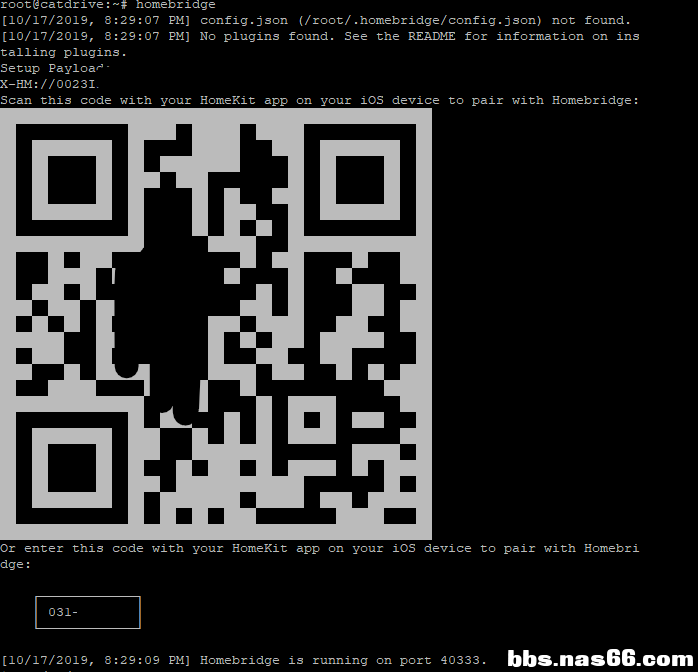

# ?9 I" v# ~% S" [9 g8.运行homebridge2 ^0 y0 v: b$ u5 S
提示缺少配置文件。然后根据实际情况配置。
% U$ q. f9 @6 s! b# T) S9.后面就是详细的设备配置信息了。根据自己家的设备来配置。我慢慢更新。! Z8 t* o" W, Q

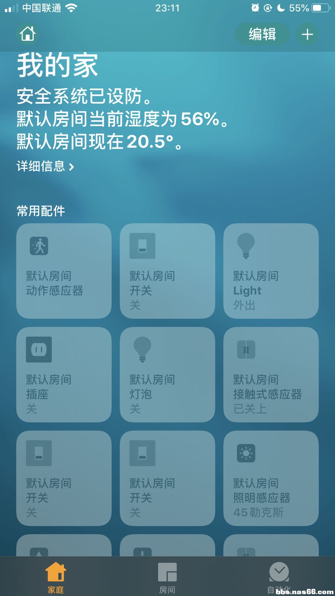

PS:目前问题1.通过小米网关灯插件可以控制FM,灯和报警
  q; k' I3 ~* l0 o$ ]+ L2.通过小米网关或aqara网关无法控制开关,插座灯。但是状态显示没有问题。4 E' Q: }8 p' w: _: I5 a8 G' C* D$ f- U
我在继续测试。
3 ~) r8 @$ y3 m' N2019-10-23更新/ h3 l4 e2 }4 X. D6 b
测试了几天,更换了几个插件,但是问题依旧。应该是密码错误。不过不知道什么。
