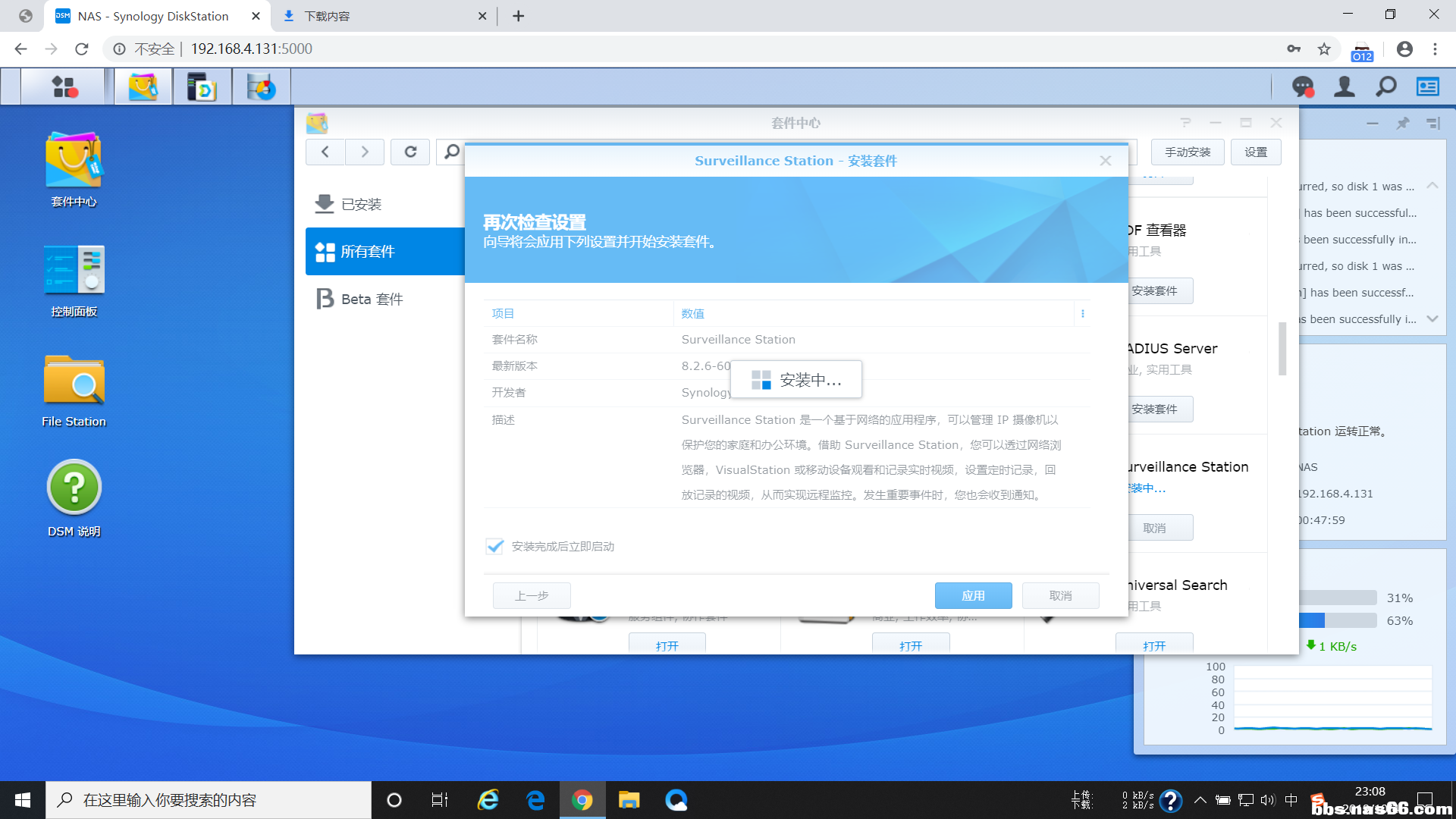

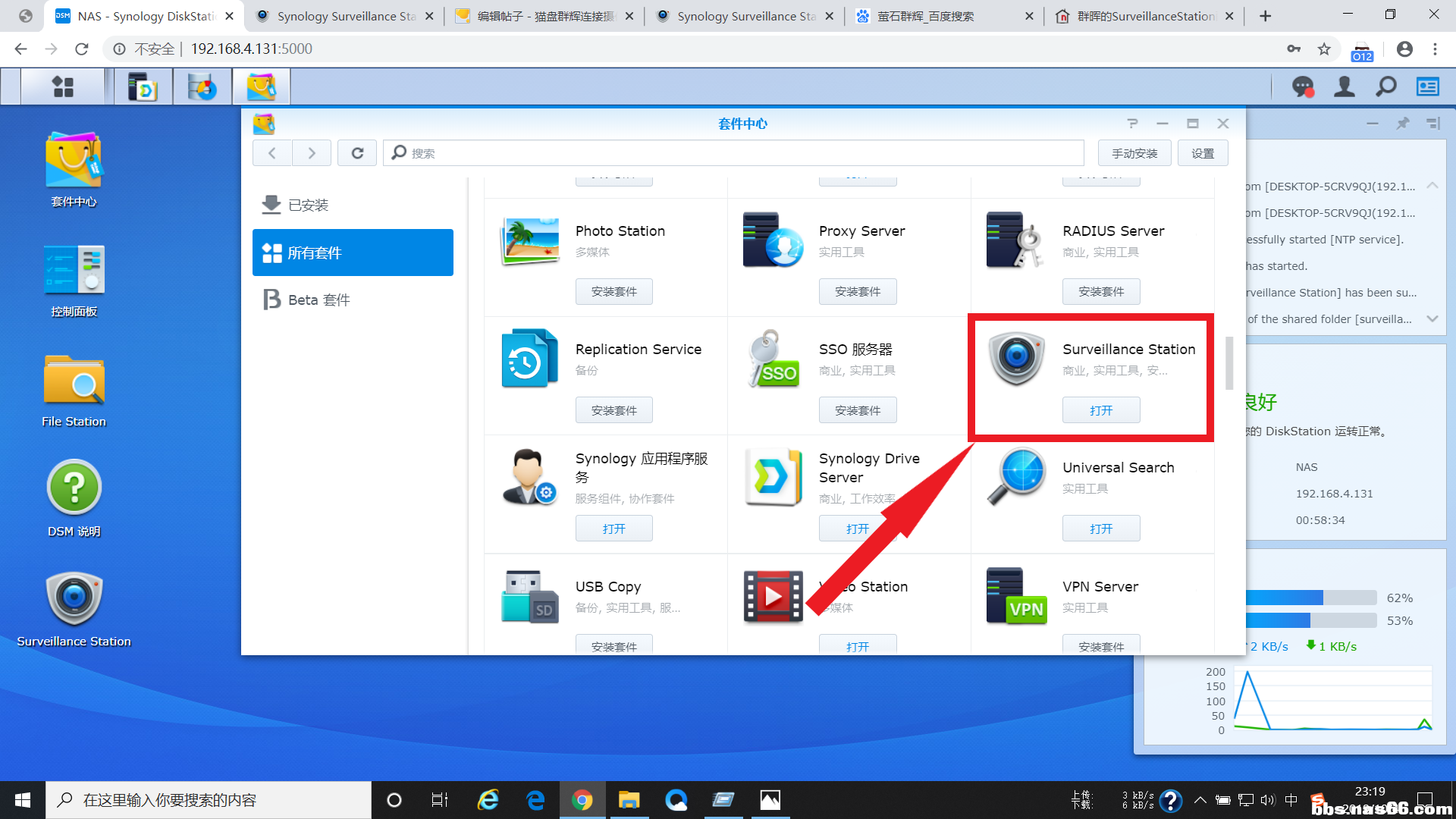

1、套件中心安装SurveillanceStation套件8 A4 u8 {  g3 q4 s
' C& I8 ?& E+ J9 o2 h8 T
屏幕截图(184).png 6 m1 T4 L2 I3 u  B* i- k8 w- b) T+ h
" q5 e& l- G$ W5 I' m+ h8 M就是这个大眼睛套件
3 |. o: R! \$ z7 y$ N) G: A& p  |* y

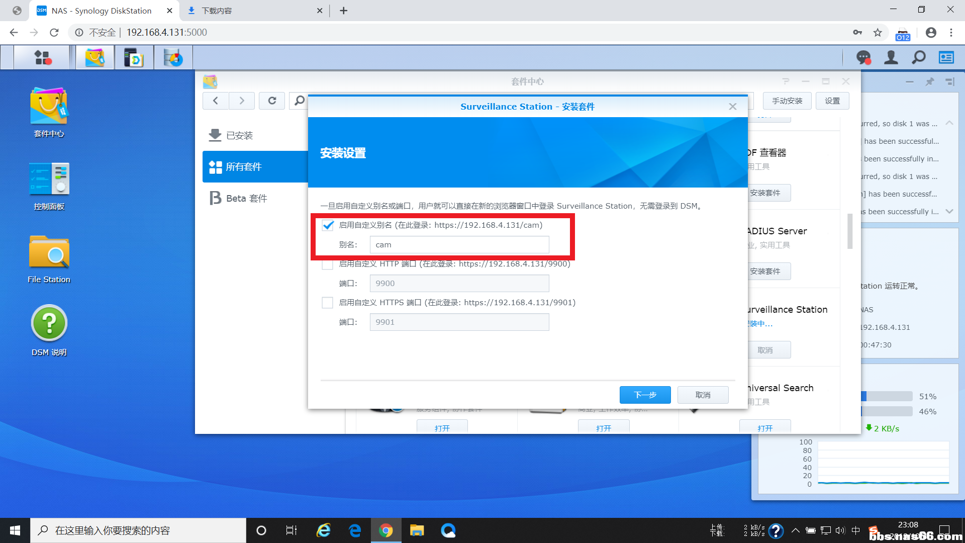

- j  ]. J  }, `0 o. Z) z& I可以自定义别名,选择了以后就不需要先进入群辉管理页面再进监控套件了,可以使用别名直接登录监控套件。按需选择
+ R2 p. e/ C. p) ^' u' U/ S0 X, g, M/ t2 n" H2 M, O3 W* E
屏幕截图(182).png / h7 F* r5 m, m7 w" T
. p, J& w; E6 X, M/ @等待安装6 k! o$ Z) T0 {# }
2 U+ p6 M& x- F$ _1 U. V0 \ 屏幕截图(183).png 1 e% `+ M  \: e6 O1 D

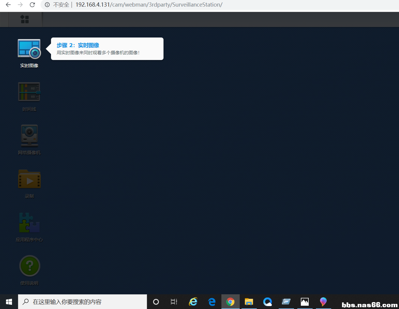

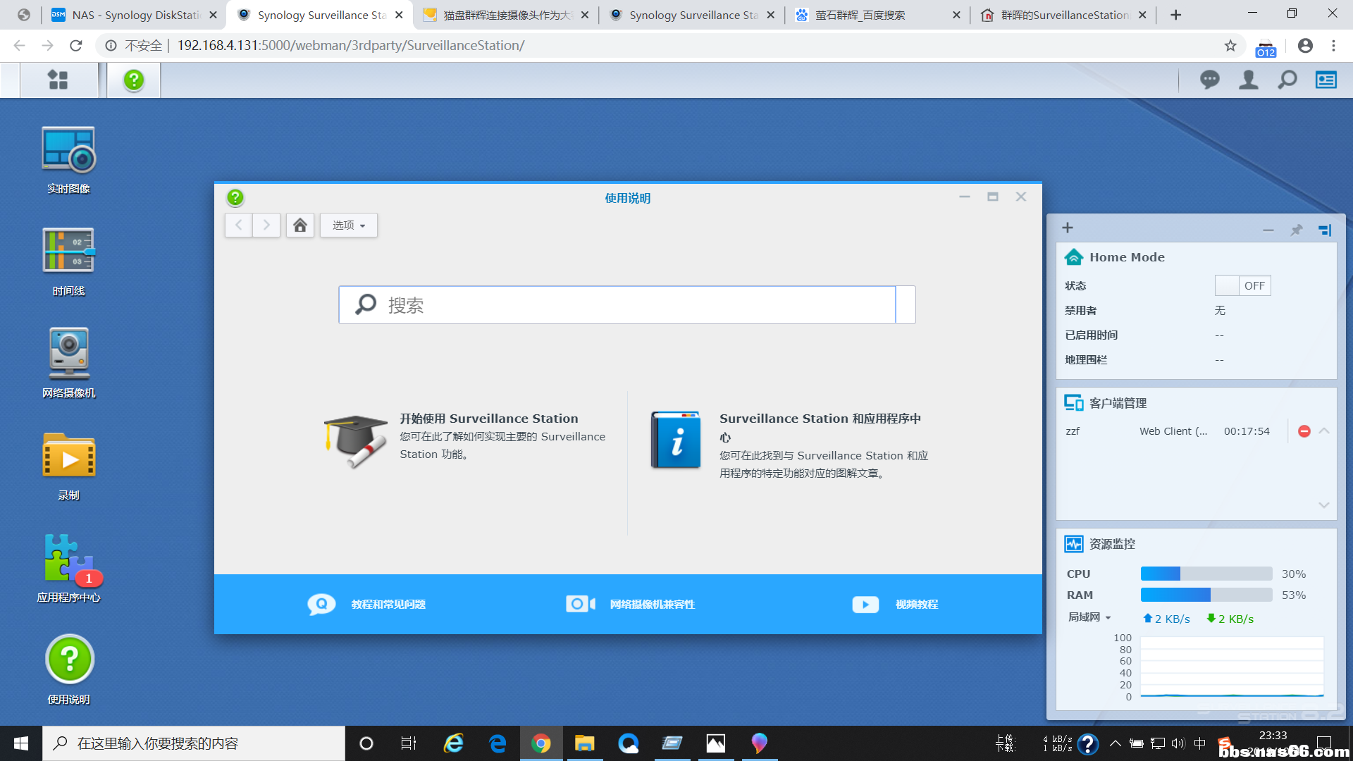

2、登录SurveillanceStation套件
9 ]: M3 O, x' [; g9 H6 R" }' A+ I; X$ L$ e, h6 ~4 u4 R0 K% |
: i5 D& j" E2 `( C$ F+ v& j' D/ K8 w. T可以在群辉管理页面套件中心进入,也可以使用自定义别名进入,都一样
1 v+ \; r1 }5 A9 `: B9 }- @
4 D7 {. q. o  _) o3 S
: n. i# J( J- Z
有简要的新手教程,可看可不看
7 L" `2 E# A$ E8 J6 J' f  B' C: c% P) M9 E
屏幕截图(185).png ) X4 W: E5 z+ {- B
, @. \( Z* n7 T. C主页面就是这样子的$ O6 N; H6 }) B$ T6 B% ?
# j% D# ]+ x% D) l9 r6 b2 ]$ ^* h, W
屏幕截图(186).png 2 O% O: l" e) v9 O; m

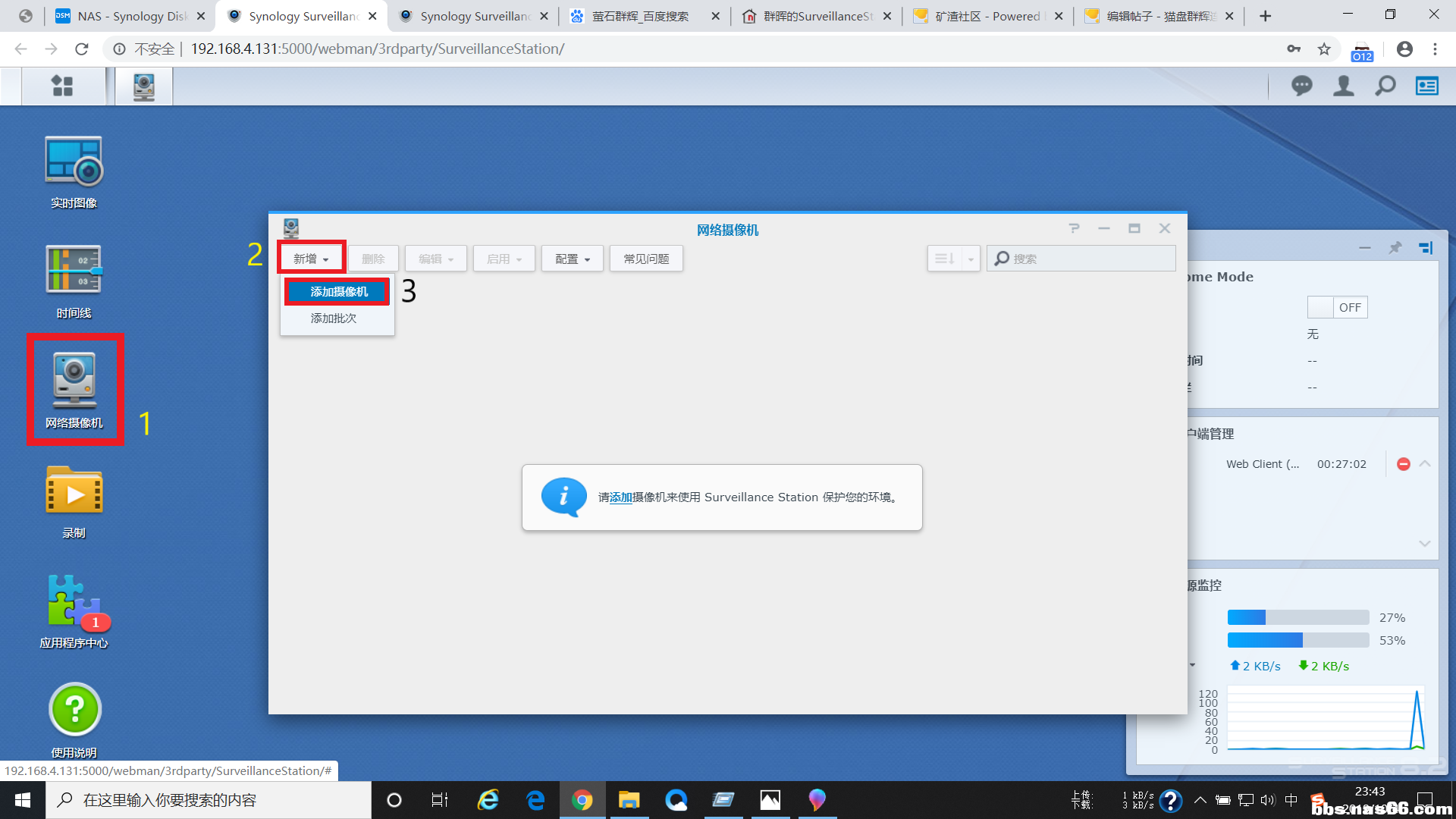

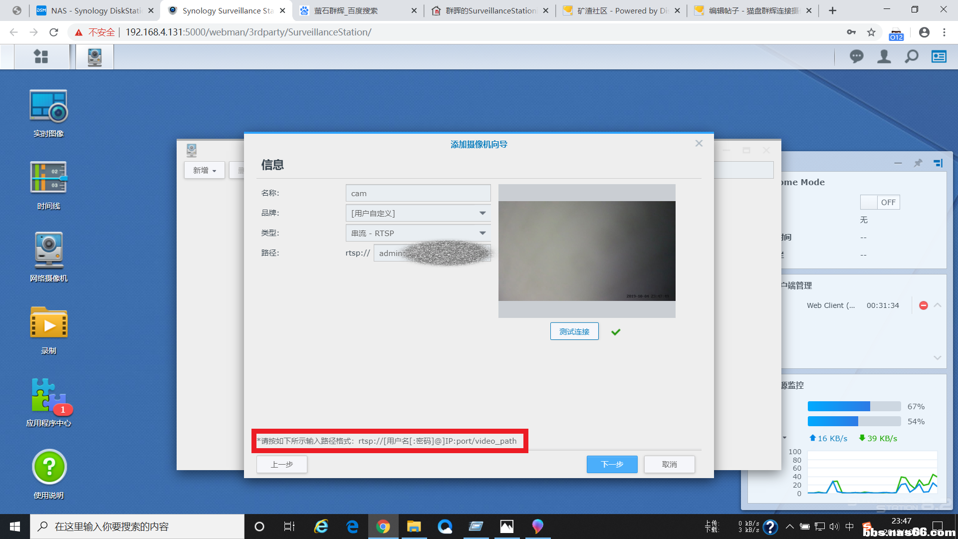

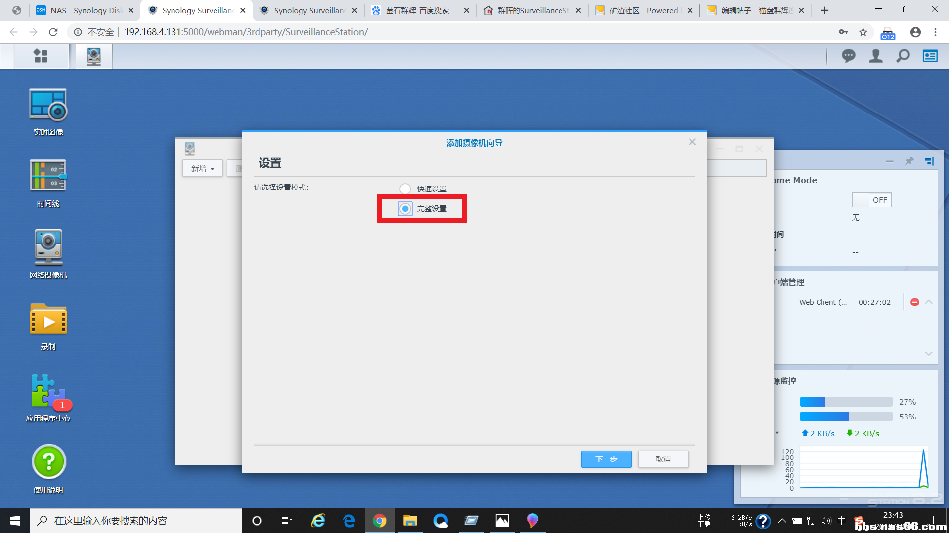

3、添加ip摄像头
9 w1 x% j0 s/ Z. P0 r
7 i5 w. |+ E6 e5 e9 S, X' r
  L5 n- {4 D  O% }. U  c/ N: z! j6 r5 b
如图设置,不多说了,一切看图
) g# t) i3 L/ F
! N" f9 R, W) q, M% N; c& F! b
屏幕截图(187).png 6 M/ O2 W5 ~3 W
屏幕截图(188).png ! p9 P- T3 M9 E
% l# H% ^- |. N7 l
" d! U! A4 ^- s# m9 Q/ a
这里按照自己的摄像头填写,协议,品牌之类的。如果品牌里面没有,可以选rtsp串流,如图所示,按照红框里面的要求填写即可5 ]5 l9 K# k: |( Q& {9 L. h0 D
之后可以点击 测试连接 来检查参数是否正确2 ^3 h% ^& @9 [$ r) z# g8 ~

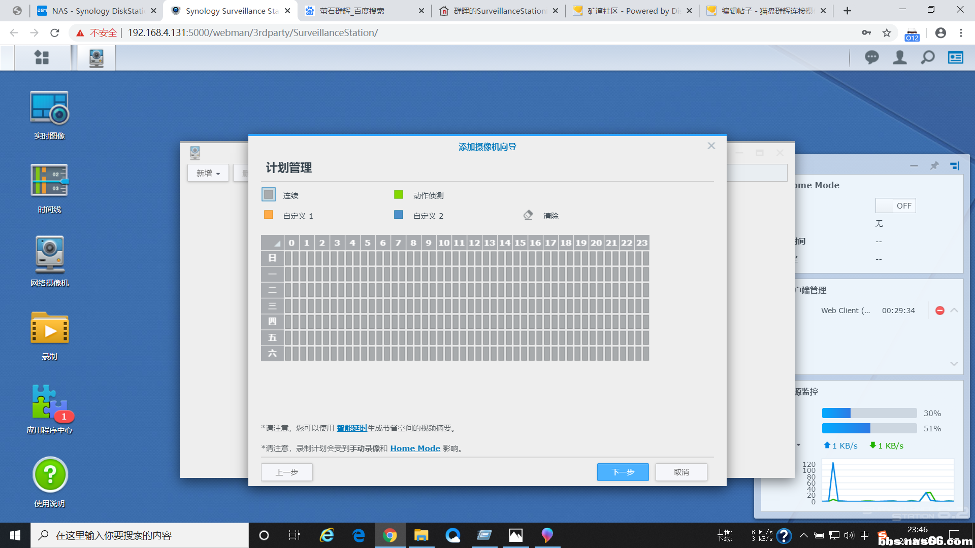

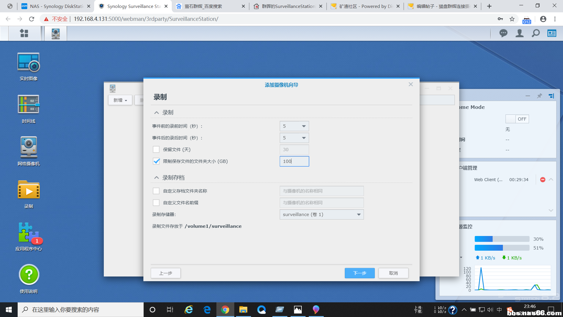

- j, R! e: j  k& s后面可以默认下一步,也可以按需修改
/ m& g! g2 o5 d+ P( B: m/ A
+ a* |8 b9 i5 d 屏幕截图(197).png 7 w8 t" Y- }6 ]* h' i
+ W  F9 w8 F5 M
5 o; T, y8 g2 e7 b; u; X7 \! k1 j$ \' ~8 j2 }  Z3 G5 i3 U5 Q

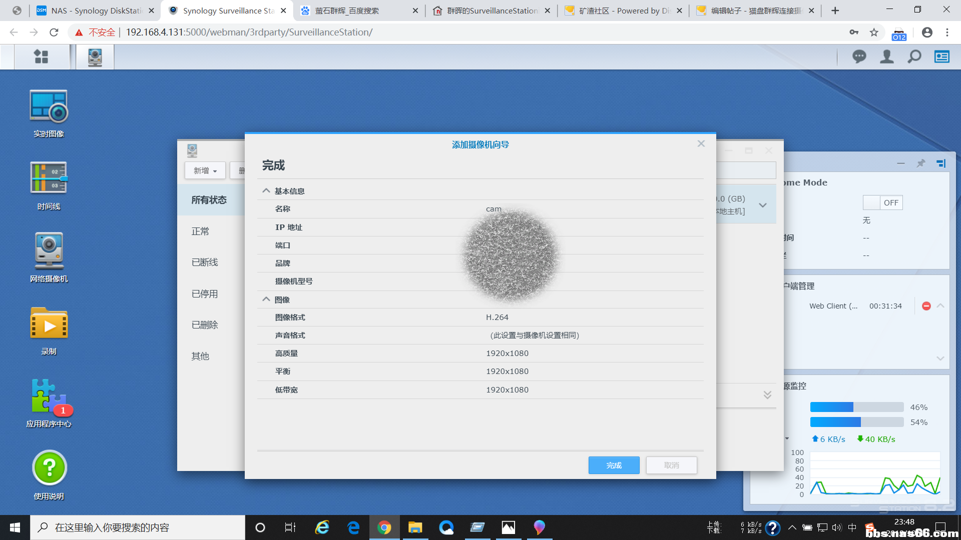

屏幕截图(193).png . [) u" m) Q. E) O( T* E# T) w1 r
# @" c+ s5 O+ N3 ?
添加完成,确认信息
1 I! y( r" A7 M, B. Q% ?! e# D" K, g; X* q0 k3 [+ P

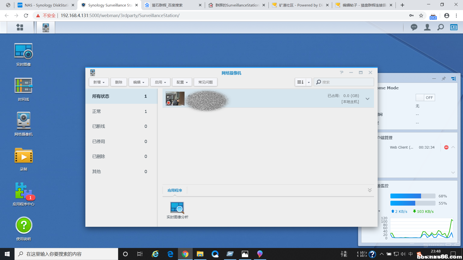

最终效果图' k6 Z6 b0 P% L
' ~8 s! p" c5 c0 a3 T  B) e  K
屏幕截图(196).png 6 Y# F/ [8 b& C
