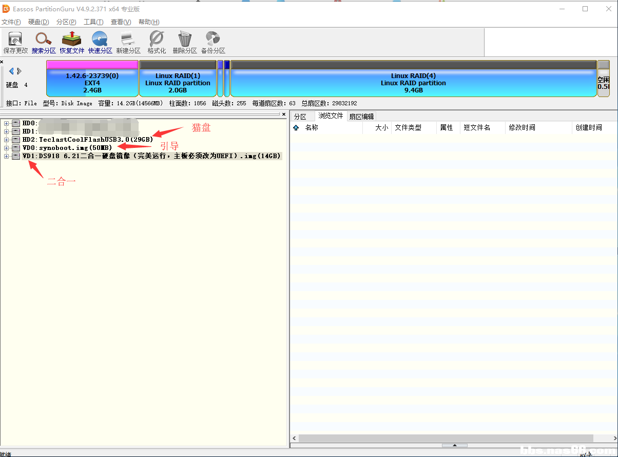

8 P3 K8 \' F0 T先说一下x86的hei群晖,目前有两种引导,正常的u盘引导和二合一的引导。' M! B: b( t& c! l4 k6 s" }0 @
4 `7 H8 F0 ~) o2 }3 p2 u4 N. s5 t+ V. _( D1 [$ N+ I! g3 T# s: W

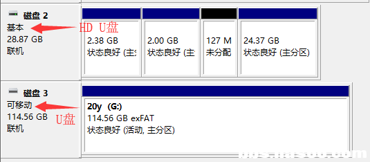

' J8 I$ D( x' `4 e; h1 Y+ o: v" TU盘是一个闲置的台电32G盘,插进猫盘前做了2件事,不知道是不是必须,但反正就这样做了:1)改成了HD模式(联立专用Fixed Disk);2)格成了ext4。用win磁盘管理看,磁盘2是这个台电U盘,磁盘3是没处理过的U盘。

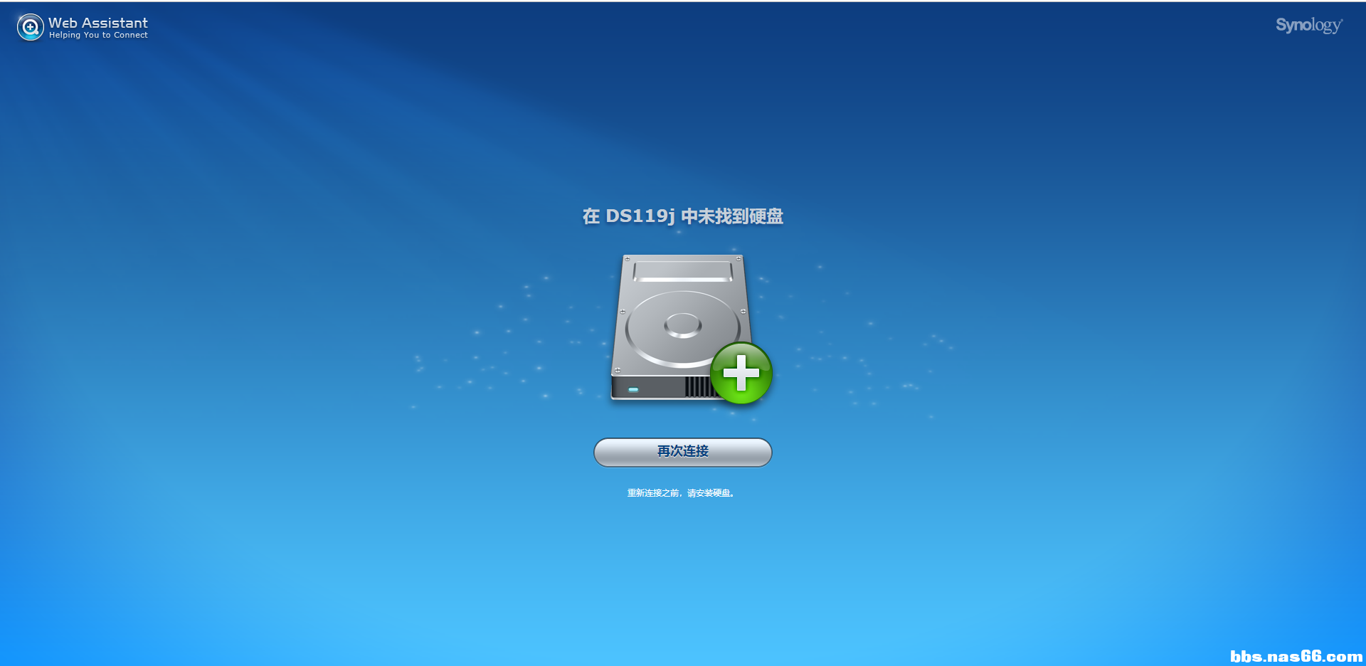

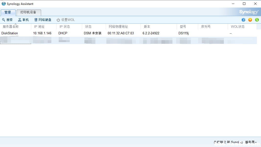

然后按照教程继续sh写进这个U盘,重启,打开Synology Assistant,发现ds119j,双击安装,跳出未找到硬盘。
3 q" Y4 P& d+ I8 `/ \* {1 Y# S" O( C( S, J% O; Z$ c, w
TIM截图20191021084020.png TIM截图20191021083932.png 9 p- D3 x( d3 A8 U
: X: t7 Y3 }4 R. A3 X* V0 i" m) F0 T: [6 G/ h$ e
/ O! [* U: e2 ?, Y# |* u只要U盘不拔,以后换sata不需要再进emmc的系统写命令了,算是达到目的了。8 X9 h! u) W! r0 h/ F

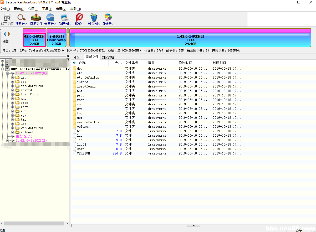

用diskgenius打开这个U盘看看........看不懂
