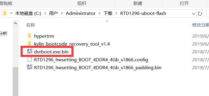

首先感谢a大和x大等各位大神的关注!现在板子处在半死不活的状态,由于手贱,刷了BPI-W2的uboot,(刷之前第一次esc也没看到Realtek)见下图,在各大论坛搜了一下,结论应该是由于uboot和原版小睿内核或者fstab配置不兼容(或者是冲突)导致无法引导内核启动。 QQ截图20200418184038.jpg
进入超级终端,按住esc键几秒钟后开始报错,主要显示:Kernel panic - not syncing: VFS: Unable to mount root fs on unknown-block(0,0),并一直显示RTK_DCSYS_DBG] start address is not 16-byte alignment
[RTK_DCSYS_DBG] EC Trapped module is NAT2 0x..... in dc_sys...(如下图)
完整的终端信息我以及上传到附件上了,请大神帮帮忙,看如何解决

这个看起来不是掉UBOOT
你用putty 试试能不能进
有时候ttl线没接好,也会这样

TTL线很重要,你超级终端设置好之后,按着ESC不放先别上电,假若不跳乱码就是线没接好,换线重试。

用Putty也不行,报同样错误...

我准备手动刷uboot试试
