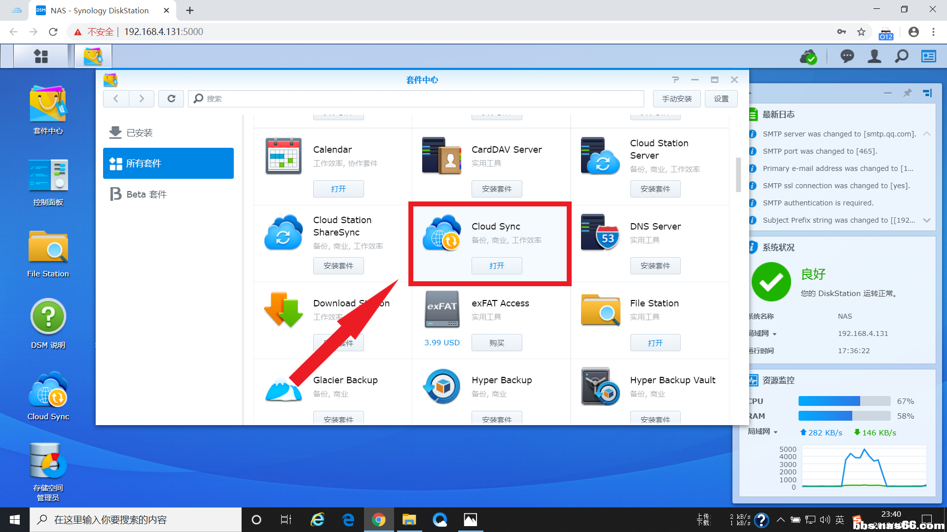

/ v# y. \9 Z9 Q& D& U, _# u; N首先,安装套件cloud sync,这个东西我们一般是用来同步百度云的,今天的需求利用它来实现
. |0 D! e" J3 R* S7 d3 {7 p/ T! A7 w; |% m0 S( l" }+ [- M# d
屏幕截图(199).png + u& J5 y' A$ i" E0 s# ~0 P# [% n
" y3 N+ B$ s2 x+ T! j

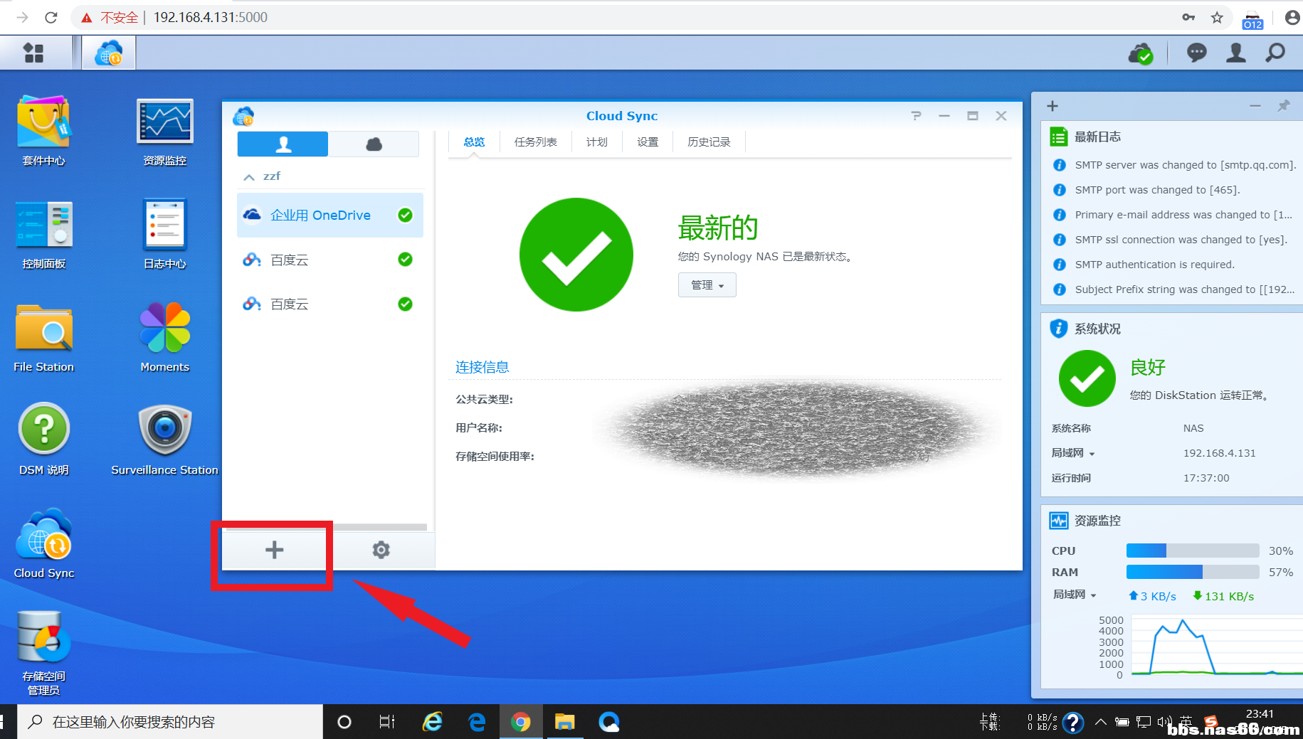

安装好以后,点 + 添加,
6 l1 P, C' Y# p; S" z

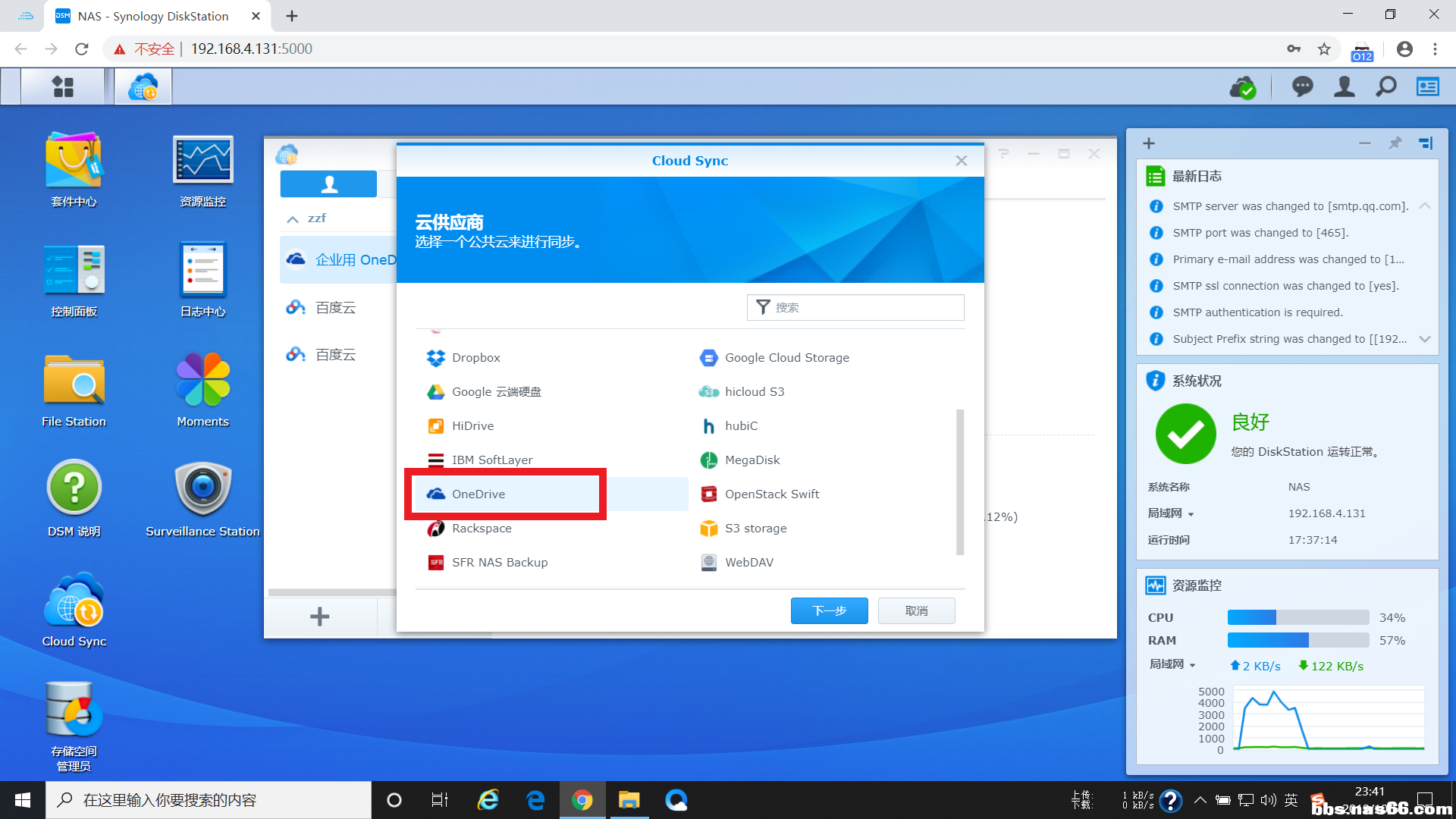

3 I; e( s' y7 u4 E& t+ D; v. B在列表中选择onedrive
1 [/ I( t* ?& R* X$ O9 v8 a0 F' ~4 a  ^) ?$ ^0 S0 e+ K" L

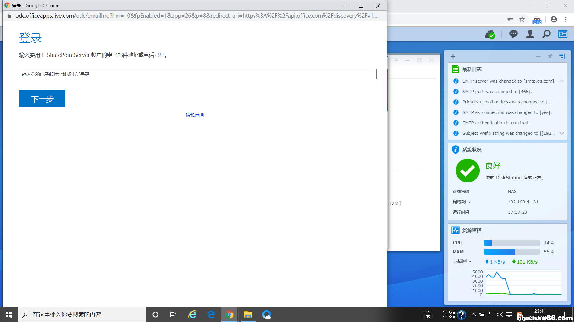

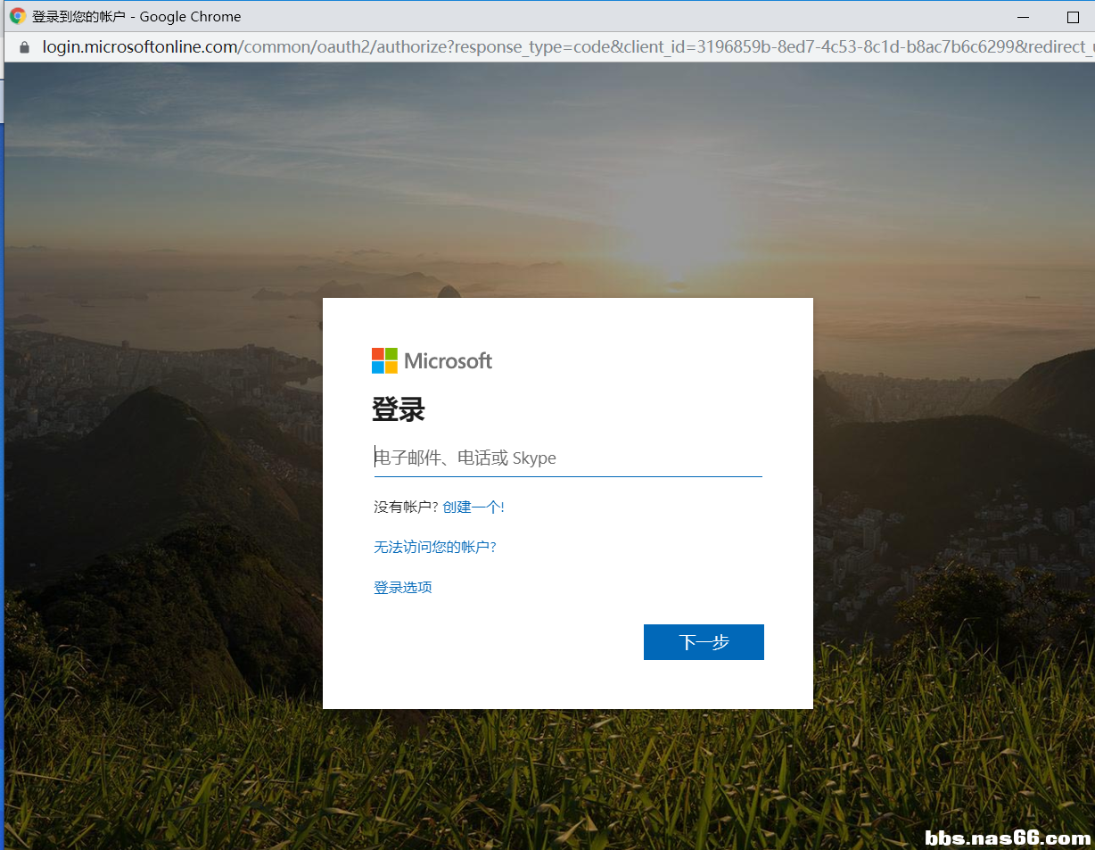

自动跳转到登录界面+ G- O3 _$ Q0 f  l% _- ~1 O
! h! {* M8 @* t. c# O  ~: o* @  B! v$ @  [

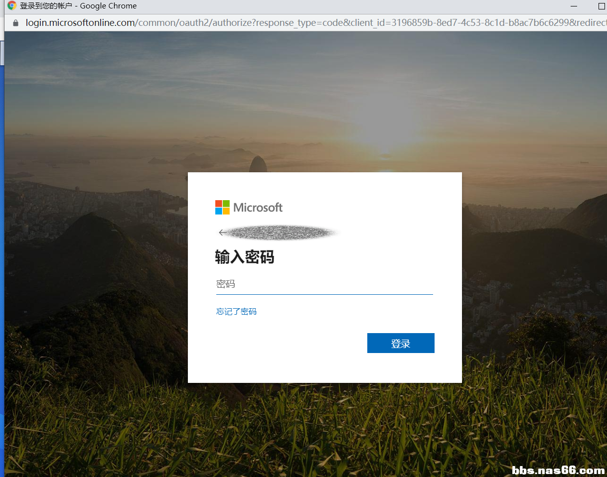

输入onedrive账号密码登录
' Q! f4 ?) z8 p7 a7 z  M0 _
" ]. }$ I) f! W5 p(其实按照这个操作,使用百度云也是完全一样的% E3 U" n: ]- i$ w8 P1 K6 ]

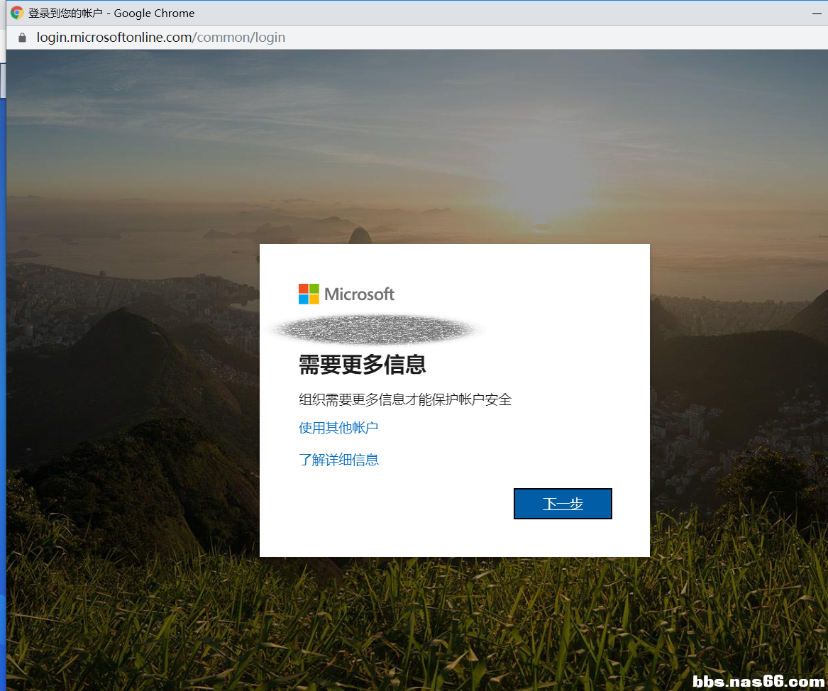

$ J  ?3 p% G" y9 v2 G; f7 J% g 屏幕截图(203).png . S7 v/ X# N- {: X0 O! R
. m: A; C/ q9 M3 I$ c
- H5 Q5 E# a$ s  h
! ?! ]5 e8 E0 E4 Y% u0 d+ T 屏幕截图(204).png + ]; R  k2 V8 f  j* L- b( e

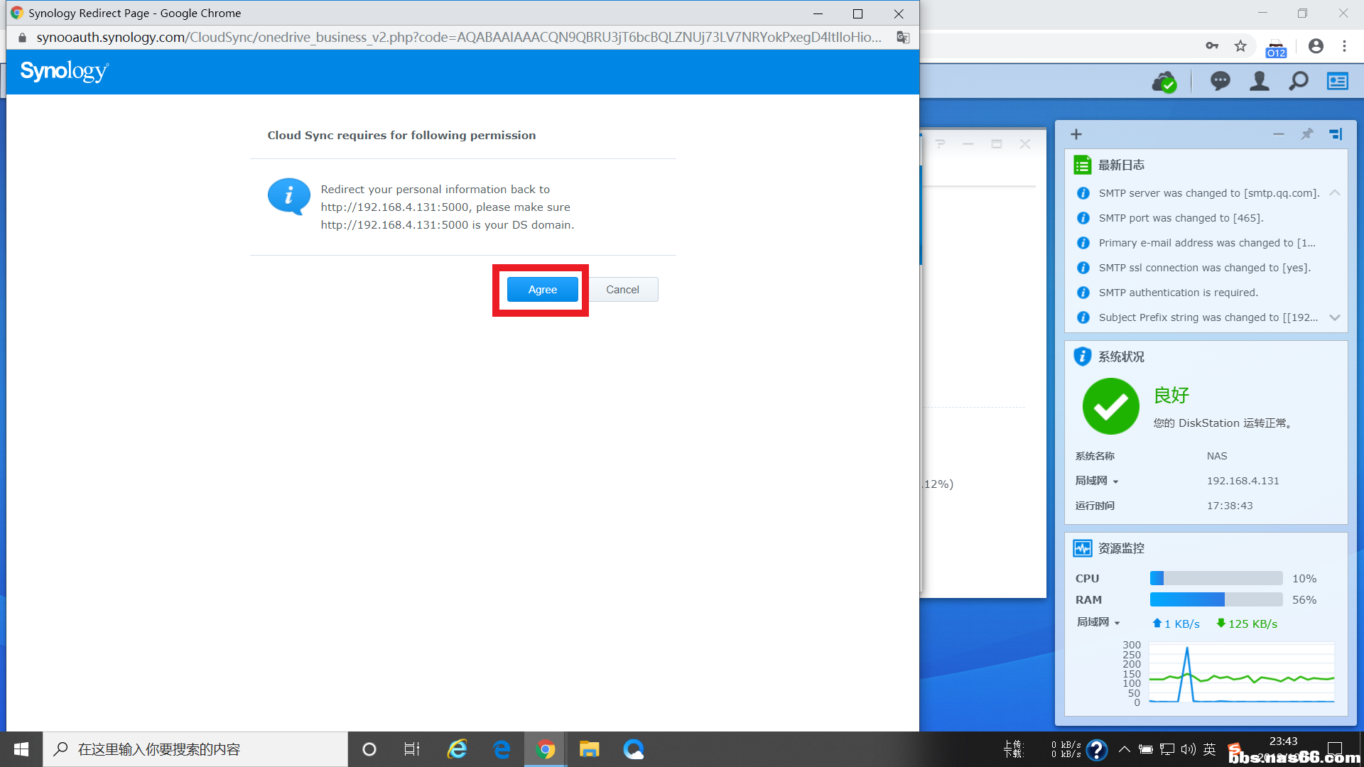

  C& t$ @9 x# e6 w登录完成自动跳转回来,点同意授权即可

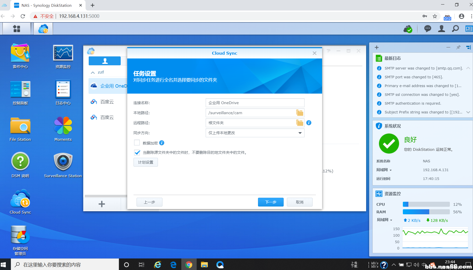

7 j, r) m( ?; p: X界面就是这样的,按需填写即可,一看就明白,建议同步方向选择仅上传,并且勾选“当删除源文件夹中的文件时,不要删除目的地文件夹中的文件”; B( P, S/ `% c9 S% T3 E% }$ S
( ]  q3 l) R+ j  P* k$ d
屏幕截图(209).png .

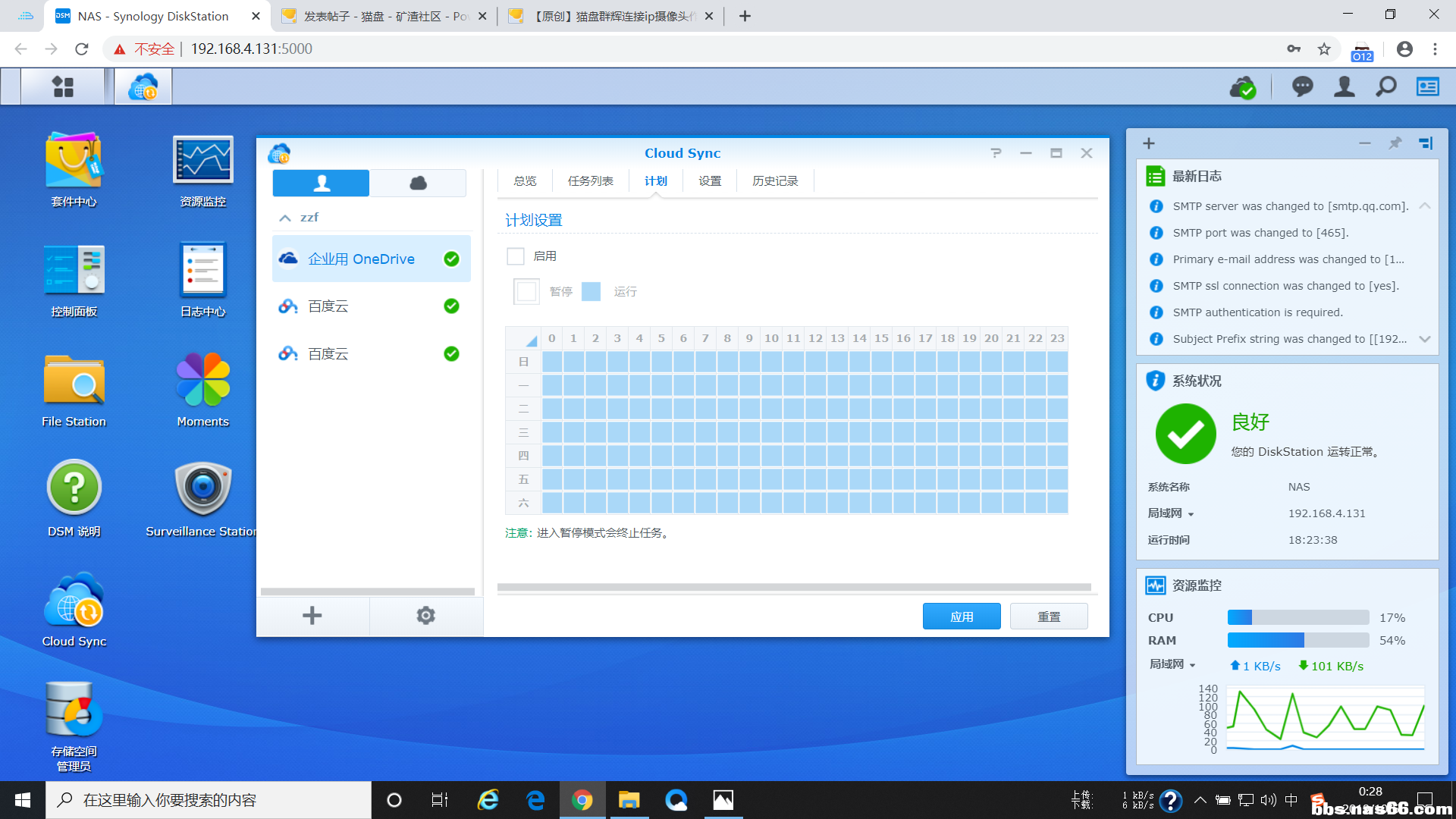

. G$ H- U$ _9 ~3 ~" k5 y之后下一步,任务就添加完成了,可以在“计划”中选择工作的时间,默认是全天,可以改成凌晨你不用网络的时候执行,避免网络拥堵,按需选择1 \- L2 Q& x6 S

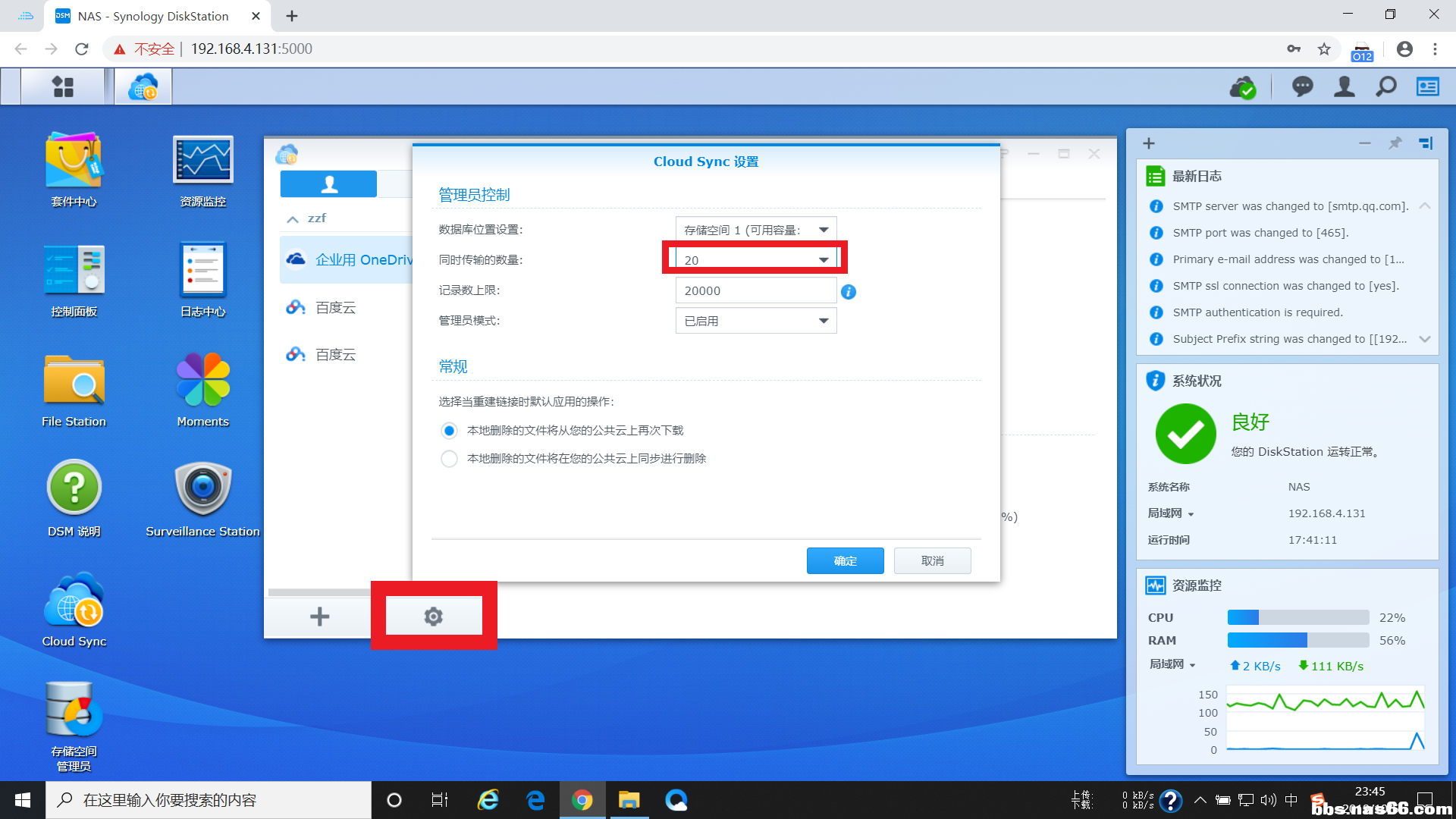

完成后,记得点“设置”,把“同时传输的数量”改为最大,可以多线程同时上传,20门齐开: G; ^$ S1 O8 x9 d1 l9 n

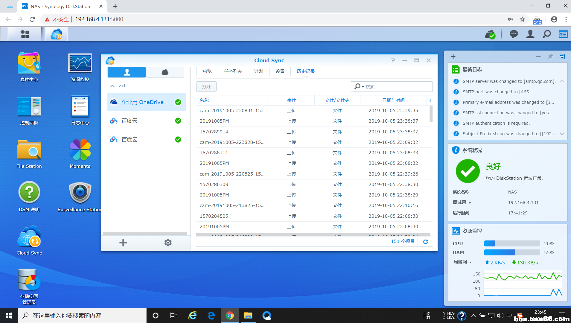

7 S9 i. g* D" X7 u9 u0 d5 A2 |3 J“历史记录”中可以随时查看任务情况8 M9 j( K! N2 L, j) `9 l# Z
) z! X" E3 p. c- E- _- t 屏幕截图(211).png ; D  ]/ ]7 f6 ]* f0 V
