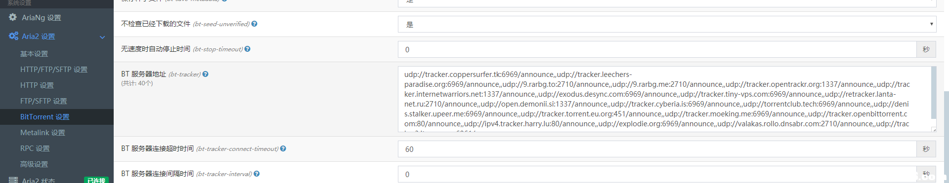

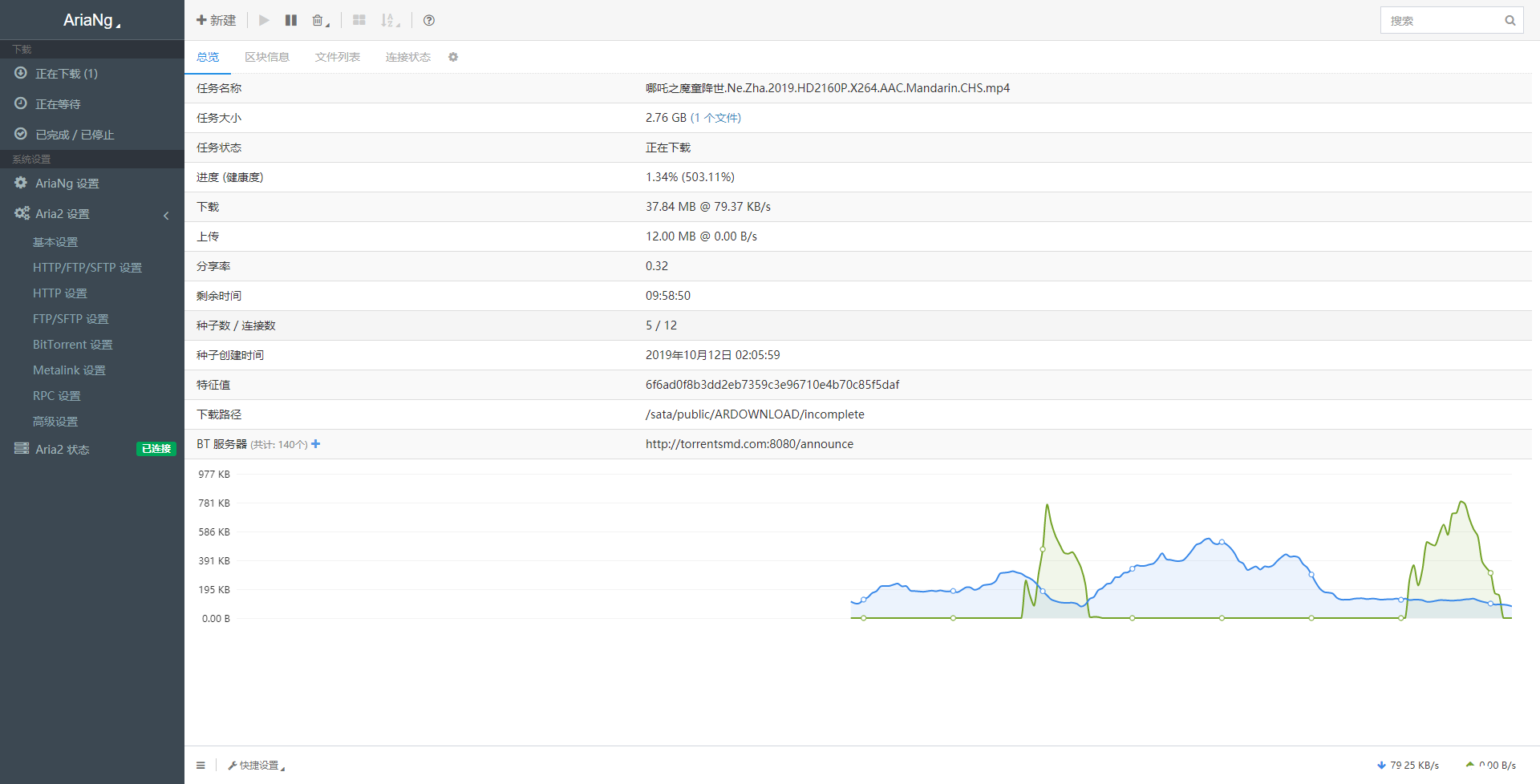

其实思路很简单,通过curl定时获取trackerlist,然后替换到aria2的配置文件即可。
' Q1 b6 p+ Y8 d5 a$ M1 ~! I3 U% [* V8 ^由于x3p功能缺失,没有原生的定时任务,所以我只能弄一个一分钟检一次时间的脚本,如果时间和你设置的一样,那么脚本就会执行,如若不然,则继续等待。
+ w$ x) D) g4 ]8 r* g8 m
  1. if [[  `date +%H:%M` = "23:29" ]]
这里以23:29为例,如果你想设置其他的时间段,替换掉即可。然后是获取tracker-list,我们使用curl即可+ Z( J6 i* Q5 X% K2 }; k
  1. curl -k https://raw.githubusercontent.com/ngosang/trackerslist/master/trackers_best.txt | sed ':a;N;$!ba;s/\n/,/g'
有了list,就能拿着去替换过期没法儿用的list了。
/ i; `$ p3 S* K# @4 S4 p
  1. sed -i s#bt-tracker=.*#bt-tracker=$list#g /opt/aria2/aria2.conf
最后我们重启aria2来让配置文件生效即可。& D" ~: E5 D) w/ u9 e* k4 |
  1. /opt/www/app/aria2/off.sh
    ) l" {; f5 @" b) k+ t$ p- f( y6 R+ M
  2. sleep 2s* B3 M) t3 P3 _& T( _* I6 E
  3. /opt/www/app/aria2/on.sh
% d% v$ S' I9 B. B3 q7 H( C& t8 R. N$ P
最后把文件重命名为
  1. S99ariatracker
放到/etc/init.d文件夹下并修改权限重启即可生效,重启即可生效,重启即可生效& i3 j: |/ @6 Y1 \, T
完整脚本见下面
