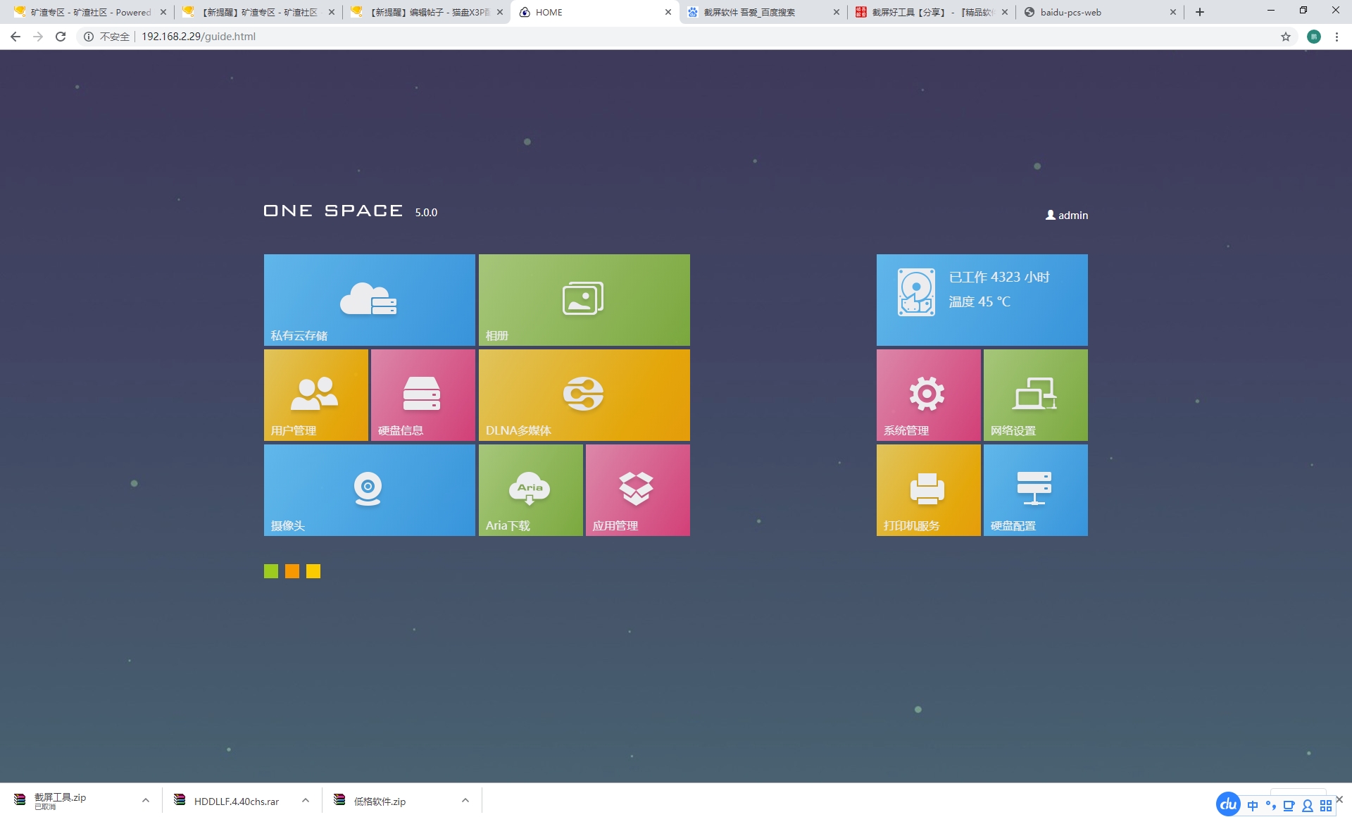

; ]# v' |- m. P6 [4 L最后,正文来了,其实也蛮简单的,登录后界面显示如下:( o+ w1 L. x6 Y& c' ^8 ]

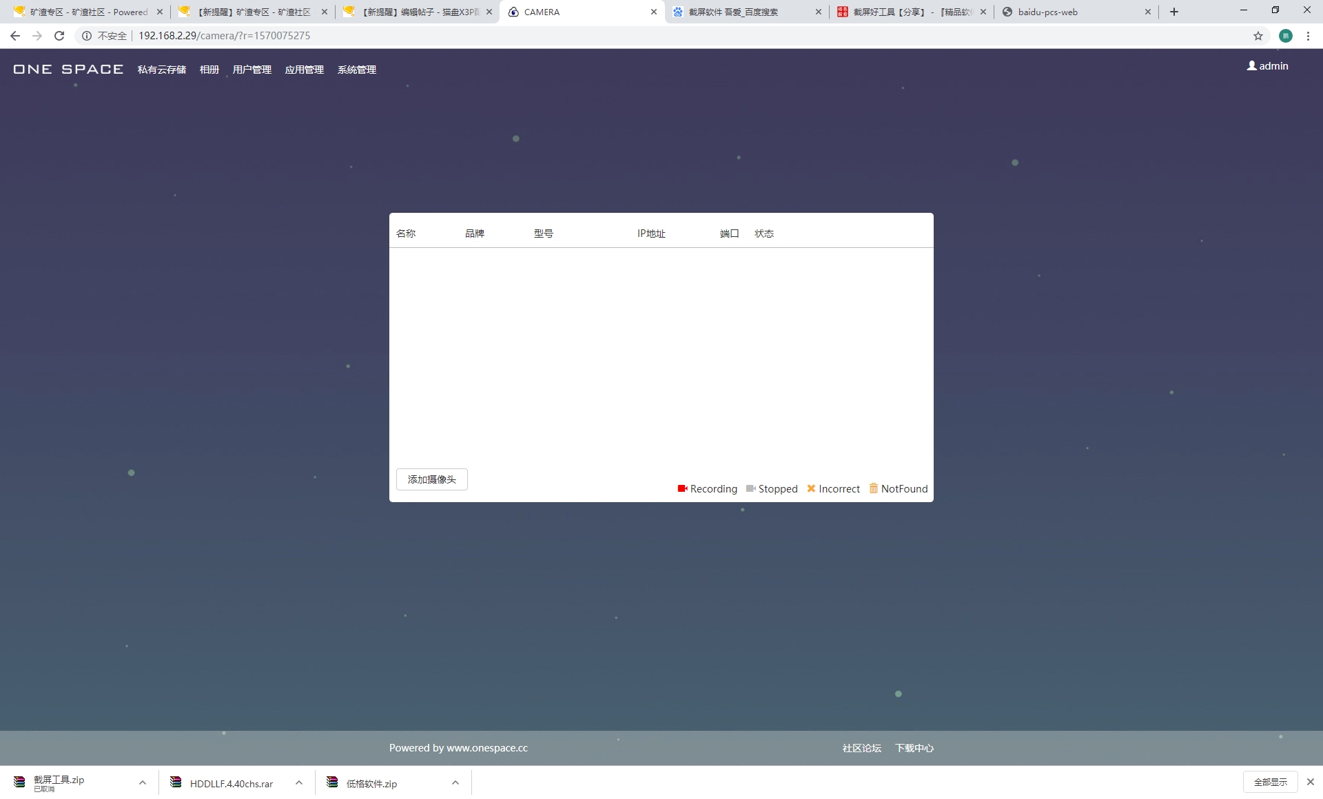

Image 002.jpg 点击摄像头后显示:6 g+ v$ o3 f5 T/ W2 T! h5 R% q* m# y

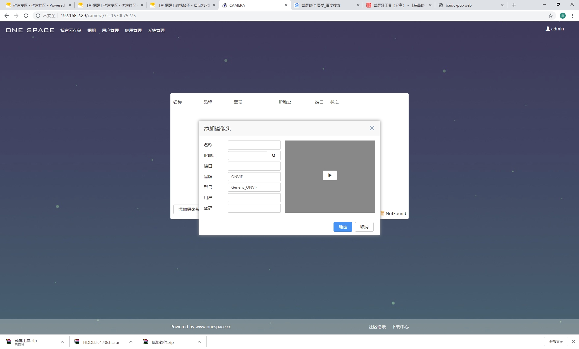

8 ^* f# y3 k5 S) f, `然后点击添加摄像头,弹出对话框。一般是没搜到摄像头,没关系,点击确定,弹出新的对话框:
) I9 H1 D- G% l, S! N5 x Image 004.jpg 7 l# x/ T1 e$ }3 W2 V

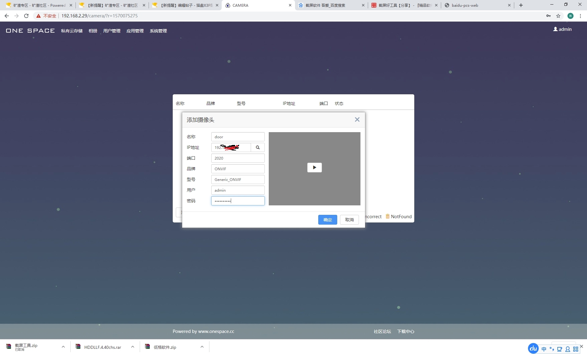

看以看出,x3p支持onvif协议摄像头,理论上只要支持这个协议应该都可以,但是实测我的两个摄像头说明书上都是支持该协议,但最终水星的很快链接上了,海康威视的一直不行,下文就以水星为例:9 T- d% ^0 l6 |) X+ q2 x
名称随便输入(仅支持英文),ip输入摄像头ip,端口每个牌子摄像头不一样,我的是2020(可以百度,或者问商家,或者群晖有时能自动识别),用户名一般是admin,密码么一般是自己登陆摄像头自带app可以设置的,我的设置具体如下图:" q) I! r: X+ y8 }
Image 005.jpg 7 v# M6 h9 }9 N7 Y0 B

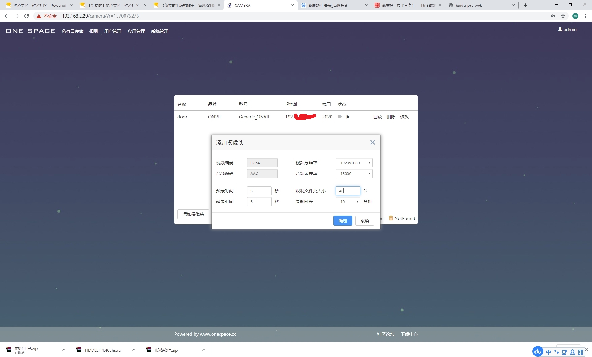

点确定后摄像头就安装好了,可继续设置一些摄像头参数,主要是录制时间,文件夹大小(总录制时长)等,不懂可以保留默认数据  N" F  V& C' \% L; A
Image 007.jpg * c' M  W1 D: R) a$ ~# ]( ]% s
确定后就可以用了6 z! T2 q! q; l8 Z
