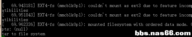

* ^4 [: B, @8 K8 n: ~ttl中看到下图信息反馈时,恭喜已经刷入成功,等待就是了,别关机。+ ?5 C) r( t5 [, z' i
3.png 4 e+ ]3 {9 q2 ?; n7 Z5 e

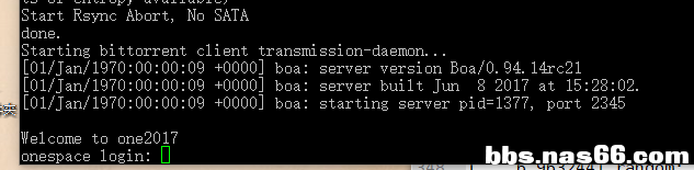

等上一段时间后,如果你没接网或者硬盘,会红灯常亮,并且ttl反馈如下:" ]* v7 x7 h1 M/ S0 R& _4 c* {
7 b+ o5 c; T1 M( Y& }* _. G这个时候,可以大胆关机,救砖成功并且刷上X3P了,重新上电,插上网线直接开搞了。
3 S% ~5 Y' X. a  B* a: E: \# q0 r- p* i  H3 R1 l( q
