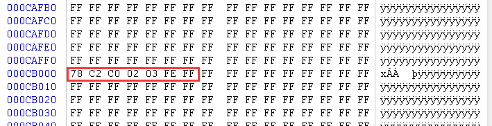

首先用winhex或者编程器软件中打开x3p的闪存编程器固件full.bin。: D1 r; q6 x+ @* k5 T+ d
然后跳转到16进制地址:0x000cb000,找到下图所示红框中的MAC:
  }5 |3 p* }4 c, G2 Z
MAC
MAC
, L# Y/ S# D: w找到后,把后6位(0203fe)改为你喜欢的(0-9,a-f)就可以了。前6位千万不一改,因为X3P系统有MAC检测机制,全改了就变成每次启动MAC都会变了。

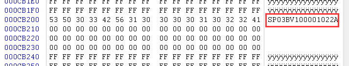

/ \  L+ ]. ~2 x: |; kMAC改好后就改SN,转到16进制地址:0x000cb200,找到下图所示红框中的SN:- @  I% u/ ~" {6 Y( k: E
SN
SN
. H" J  [5 g2 J; k: ^
修改吧,把数字的修改一下就好。字母的没修改过,不知道修改有什么后果。4 v* Q) `% a: A5 N1 N
