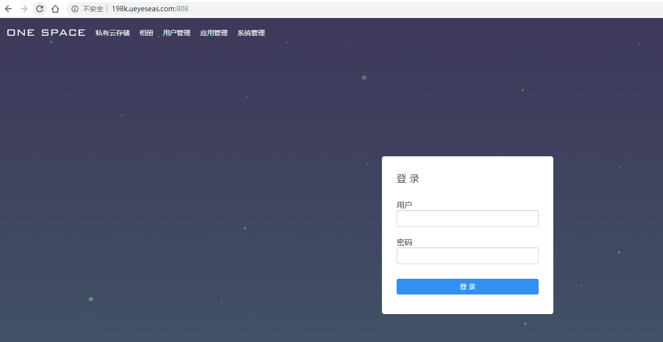

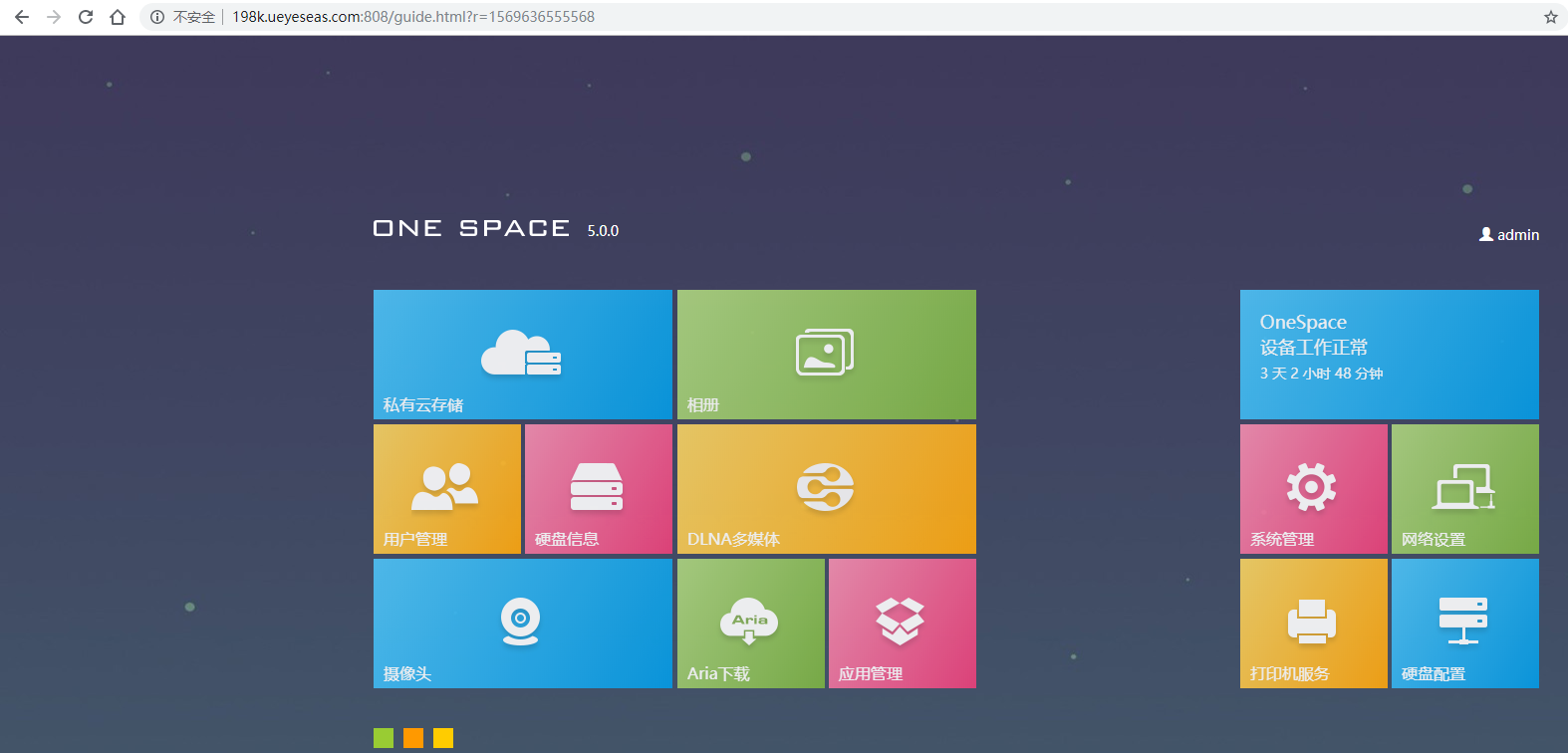

【2.成功截图demo】注意看域名
3 m7 M! H2 O' q& ]& U 成功1.png . G9 U3 V, ~6 U3 e4 A
登录成功 注意看域名
登录成功 注意看域名

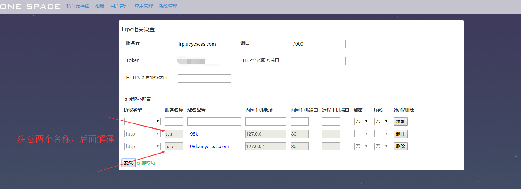

3 \/ _, u. {% ?7 O( V6 \基础配置图/ ~3 y$ _; E6 Q  `- Q
大家参考aaa; ttt在这是错误配置,注意是在这是错误的,后面解释原因: }/ L3 d/ U! k: ^% x

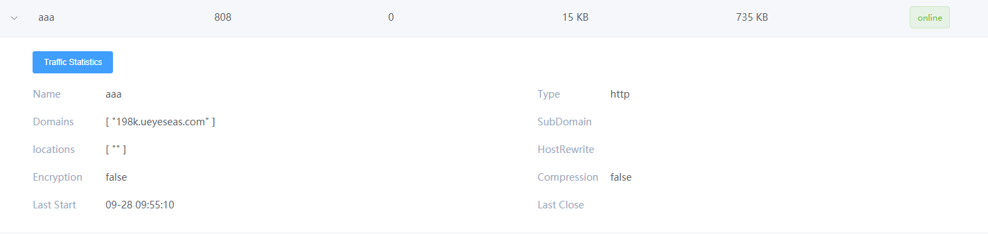

6 C, j5 [3 V7 D8 F/ E# L$ M9 Z后台控制界面及运行日志展示' r) E, O* E6 l* R2 @# I1 \
. R7 }# u4 t. _5 a. p5 t
可用的通道
可用的通道
不可用的通道

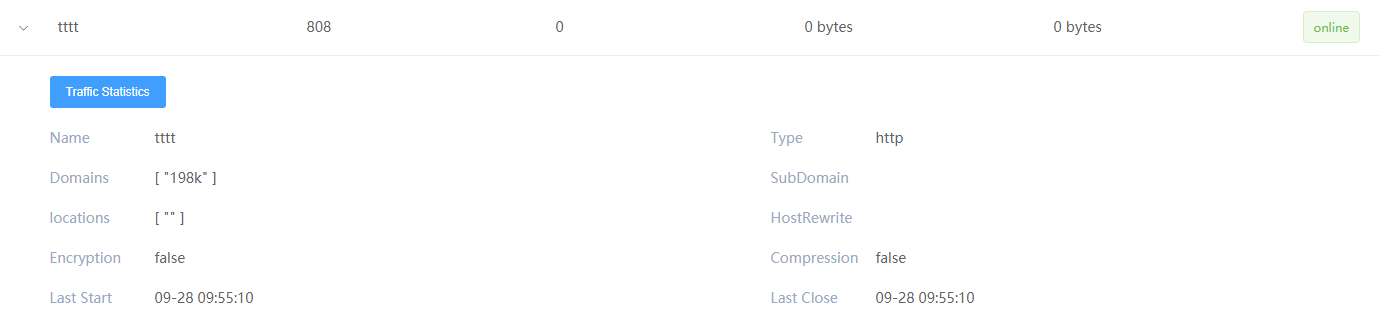

不可用的通道
4 e& D/ X- y. M! F. F. N

2 _# H8 Q6 V, R* s  Z2 E下面给大家解释一下为什么 要这么配置:
# m/ H3 y# p6 I* \2 L* } 1. frp配置域名 分为 [custom_domains] : 用户自定义的任何域名,只要把域名解析到frp服务器上面即可,5 I% T) `3 ~6 F1 \8 r* E) a; I) Z0 c
                                                           所以在配置中 custom_domains = test.xxxx.com  域名是要写完整的6 @/ x6 s4 L' p: X2 A: h
                                                           此时 你访问的 就应该是 test.xxxx.com
  n/ V' K" P* r- x4 o                              [subdomain] : 相对于frp服务器的二级域名,所以在配置中,其实只需要写 subdomain = test   " s4 f" M& d" [3 }
                                                   此时访问的地址 就是test.frp.xxx.com
8 {6 z6 P: w: o$ s. d0 W- @                                                   即 你设置的subdomain拼接上 frp服务器的地址
9 t+ T- s& u4 O7 k- n. j4 ^
$ ?4 S/ L) o$ A2 d# R
2 b* \0 X4 \) s: Z$ f$ _) ]2. 这个安装包里面的的frpc的配置文件 写的是custom_domains = ( k( f' W2 g5 z: K
    所以在这里 我们应该填完整的域名,且该域名已经指向了你所使用的frp服务器
  P9 a+ B) ^4 L2 }0 V  a0 s: k' l: `" E! `. z& C1 Z
, c, F1 ^$ w3 D0 A
以上就是frpc.app的简单使用, i5 Z0 o1 H0 s# O7 x( p/ S9 B) y+ I/ i
