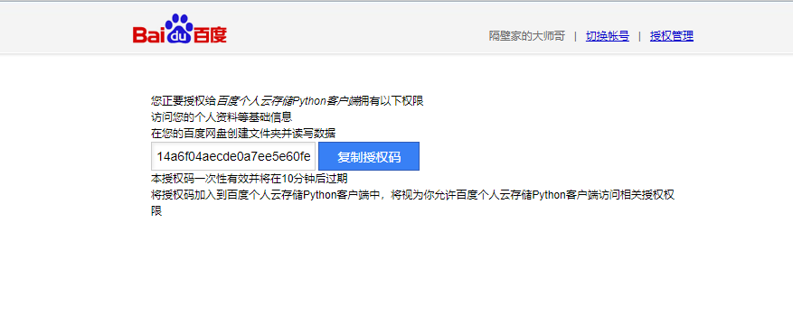

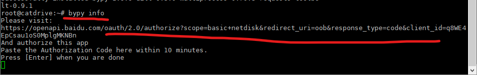

安装好之后就是授权与认证,第一次随意输入一个指令即可. p9 {3 y: ?" v" h
  1. bypy info
) G4 z: m7 U9 s3 E
  Z/ a2 h* t% ^3 l/ A% x/ G! i7 m
- Z4 [4 c7 }  U; d: y9 L3 c

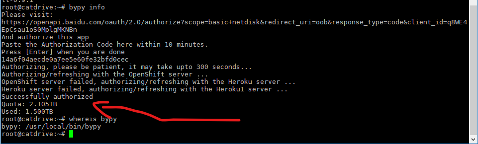

/ P7 z: q0 _4 V' ~  U' i; J/ ?当显示有Successfully authorized就代表授权成功了,同时会显示你的网盘使用情况。

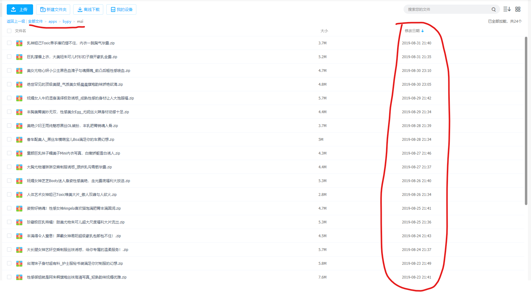

就可以将你的文件上传同步到百度云里,由于百度政策原因,上传的文件都在 “我的应用数据”文件夹里。
  g( z" A  f8 e0 ~8 l; O我主要用这个来备份一些爬到的图片,为了方便和大家共享,我都是往本地爬一份,然后及时向百度云加密备份一份,至于如何加密,应该很简单了吧,我就不多说了

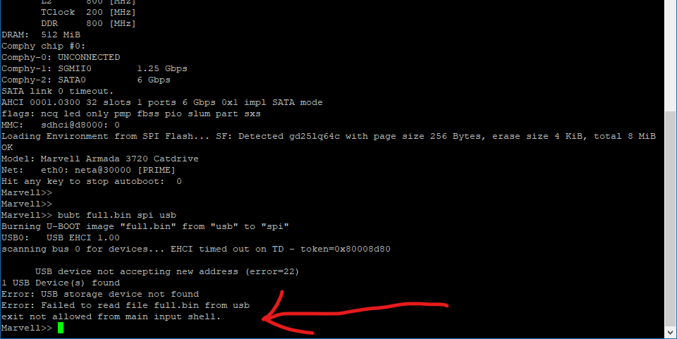

大佬,我按照教程来的,可是提示这个错误是什么意思啊 批注 2019-09-28 180353.png 6 L; r  o; v; C  E! I  I

aklim 发表于 2019-9-28 18:15:23 | 显示全部楼层 IP:–上海–上海 电信
chwhsen 发表于 2019-9-28 18:05
1 q- F1 K" T: Z# n, F, z; O大佬,我按照教程来的,可是提示这个错误是什么意思啊
# j" }+ [) D. k5 M/ l8 e看上去是u盘的问题。换个u盘试试吧
