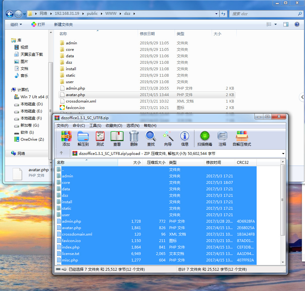

然后我们打开此电脑 地址栏输入\\+猫盘的ip  我的是\\192.168.31.19& j( c# E0 d0 Z" N3 j1 p' C5 @
' P5 Y9 b8 g, I# ~( n. a打开\\192.168.31.19\public\WWW文件夹  新建dzz文件夹  文件夹名字随意6 I) \4 f/ ^2 Q% `( j
/ \& G0 h, a& M: _3 X, |
然后我们把下载的Dzz压缩包解压到dzz文件夹根目录 如图

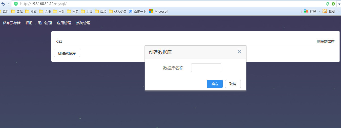

# B; M4 h- r4 ~% W6 f+ n然后我们打开http://192.168.31.19/mysql/
: @) F' A3 O; u1 W/ c% L% {: s新建一个数据库 dzz
/ u( i7 S! b; T% ?( U* I/ b  W6 v  h5 k( n$ u- g# u. M( R1 ]7 |9 P
2019-09-29_111538.jpg 9 [8 h/ Y$ D+ [2 u4 o8 G" r' h9 W

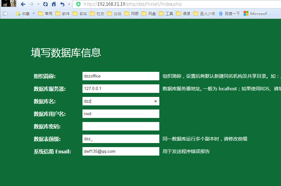

( h7 R- q- e5 \5 l& ohttp://192.168.31.19/php/dzz/
- \  t% F/ S+ a( y$ E下一步下一步进行安装   这一步只需更改数据库名 还有其他的信息即可
. j4 u$ c" i7 [数据库用户名密码不用改
% r  B- o/ U$ p3 ~% n 2019-09-29_111726.jpg ) a, c& T) W2 Z) k

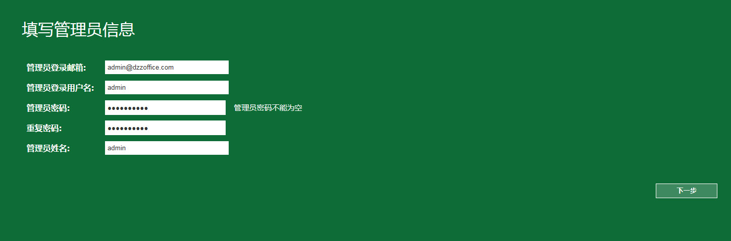

设置个人信息4 z# a: `8 v5 ]: q! |) {
; z" T8 H2 h1 L2 n5 C  g2 B

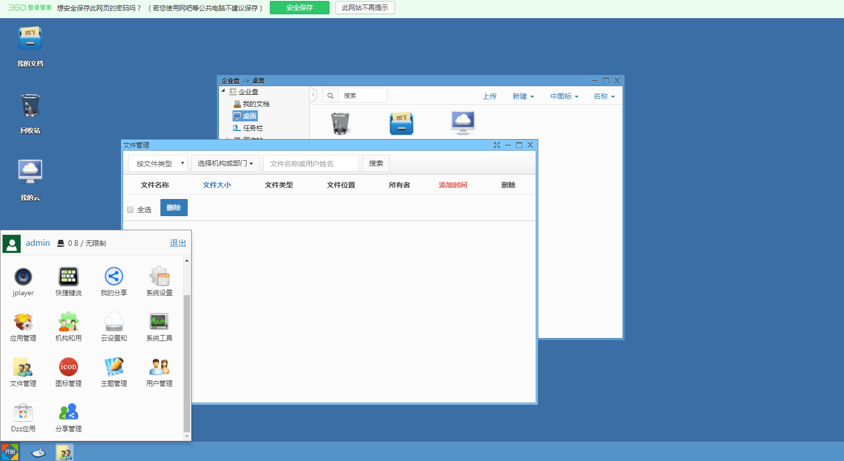

装完了 登录看看
: y& R2 ?* C, X# {+ \3 e7 k( a4 o( ]" |: R; d

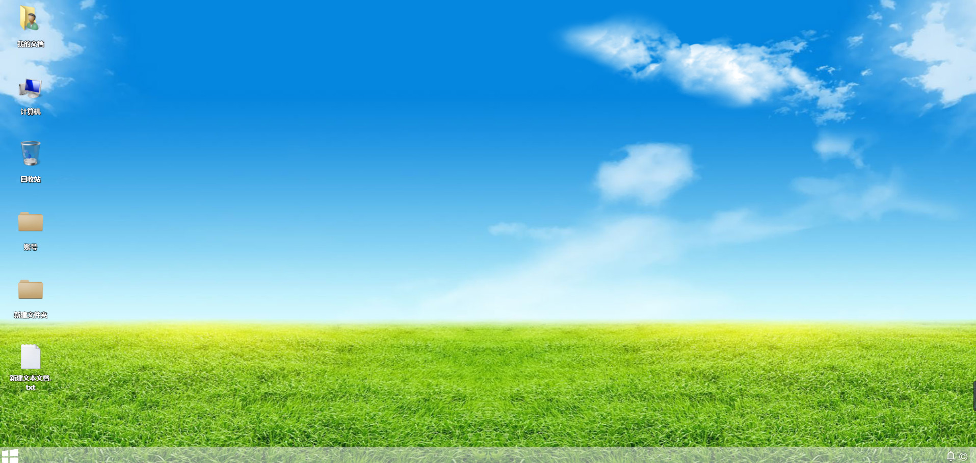

% e! A/ ^" D6 v6 u然后进行美化一下图标   效果如下图' A' n" ^! O- |/ K8 v

东方狼 发表于 2019-9-29 13:42:25 | 显示全部楼层 IP:–广东–广州 珠江宽频
蓝天  白云  草地  好似返到了XP
