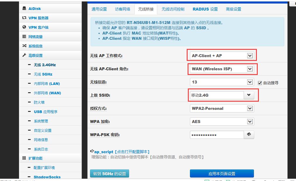

一:根据信号强度自主选择2.4G和5G信号进行中继设置,一定要按照图示进行选择:

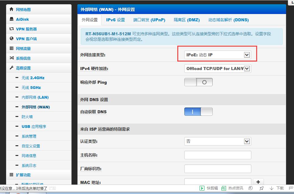

二:外部网络 (WAN) - 外网设置,一定要开启”动态IP“,意思为从上级路由器自动获取IP地址(大多数路由器的默认设置):

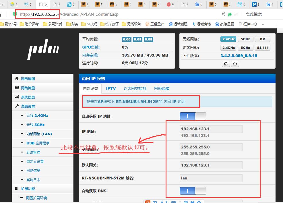

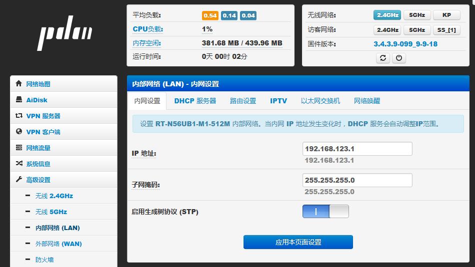

三:内部网络 (LAN) - 内网设置,设置和上级路由器不一样的ip地址网段,并开启DHCP服务器:

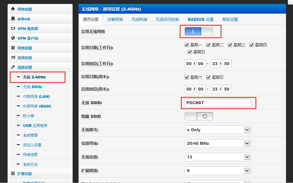

四:开启2.4G或5G的无线网络,设置完成,连接无线或wifi自由上网:

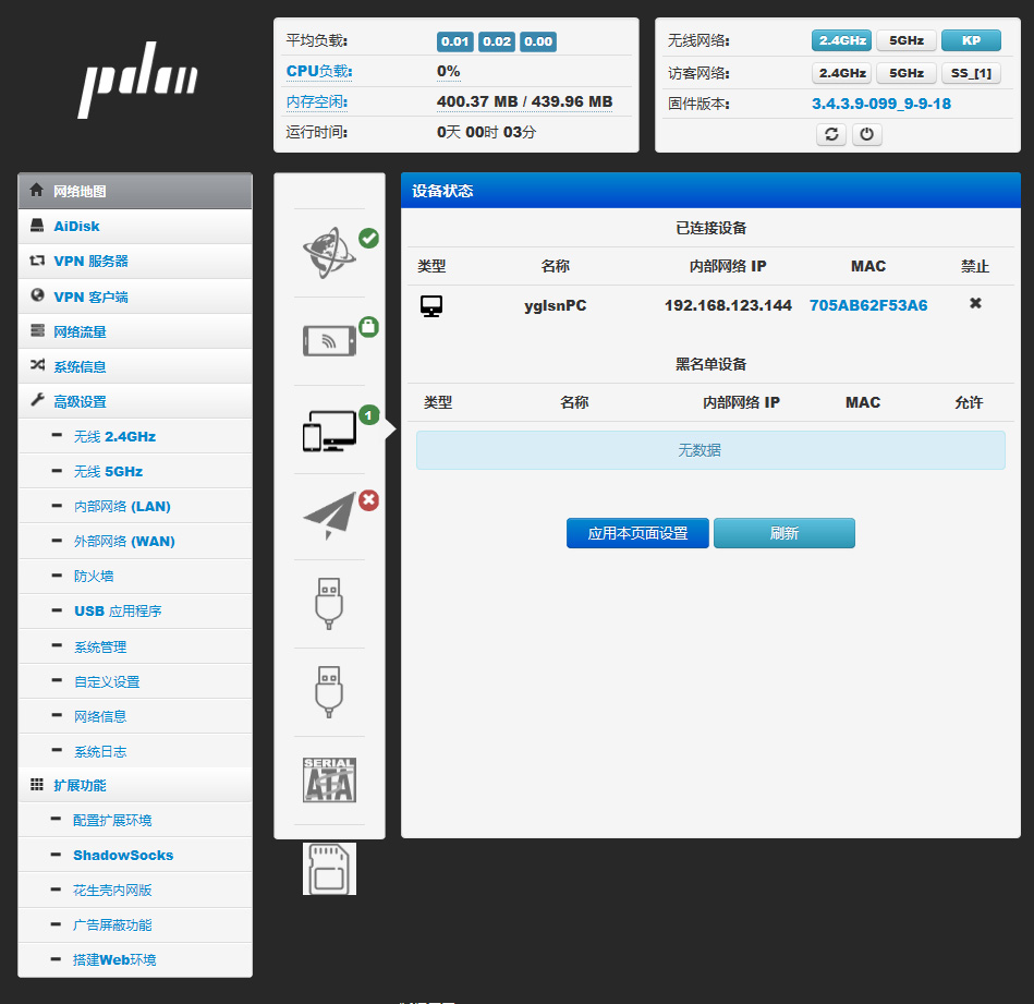

五:最终效果图:

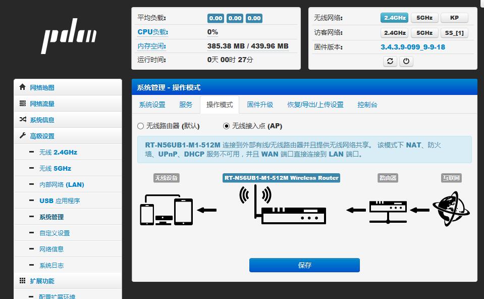

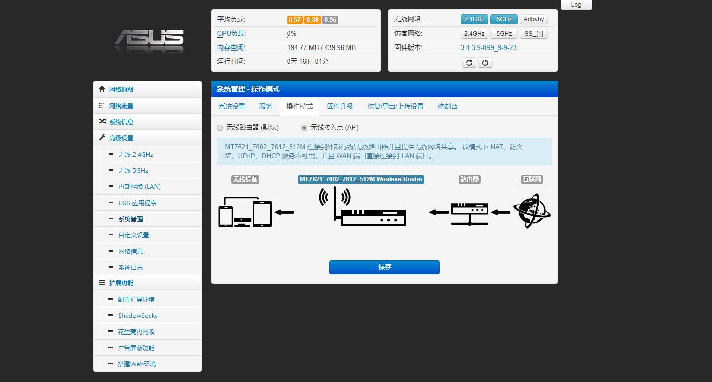

    P.S 补充说明,有网友提出以上方案还不太完美,因为上级路由IP段和下级IP段不一致,导致家庭部分设备之间无法共享资料,如果有此需求的朋友可以按我最后一张图设置“无线接入点AP”。我的原方案是适用于学校或是单位的集体宿舍里面,我是特意将该路由器设置成和上级路由器不在一个IP网段,这样能保证我所在的IP段局域网内安全共享就行了。同样的也适用于社会打工一族临时租房性质的蹭网需求。下面开始"无线交换机AP"模式教程:
1、接上面的教程,继续设置本级路由器“AP无线交换机”模式,至此”无线中继AP模式“设置完毕。

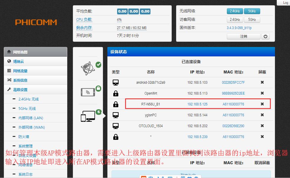

2、如何再次进入本级AP模式的路由器设置界面,需要进入上级路由器找到本级AP路由器的ip地址。
3、浏览器输入上一步查询到的ip地址即可访问该AP模式的路由器界面。
