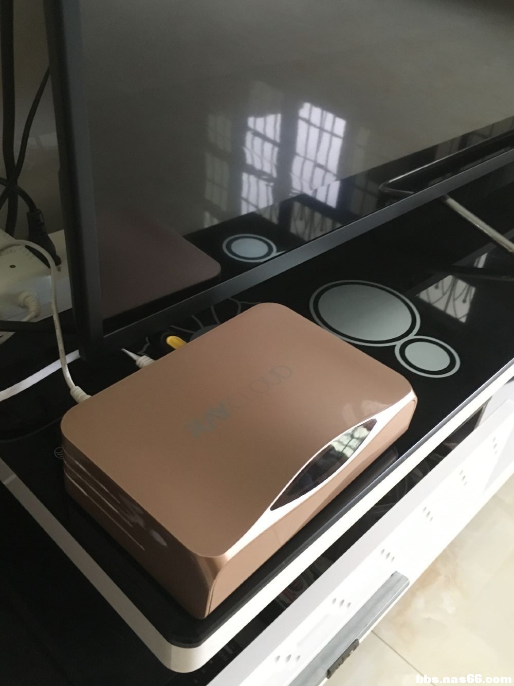

小睿刷机了,原盒散热堪忧,这是一定要改造的,免得过热不稳定。
作为一位合格的垃圾佬,能用5毛的绝不用5块的。能白嫖的就绝不多花1毛钱
所以直接原壳改造。 没有额外去订做外壳。
此次改造,花费 1块钱,就是费了点工。
下面图文简单介绍下 改造过程

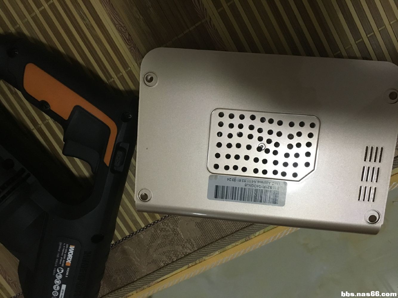

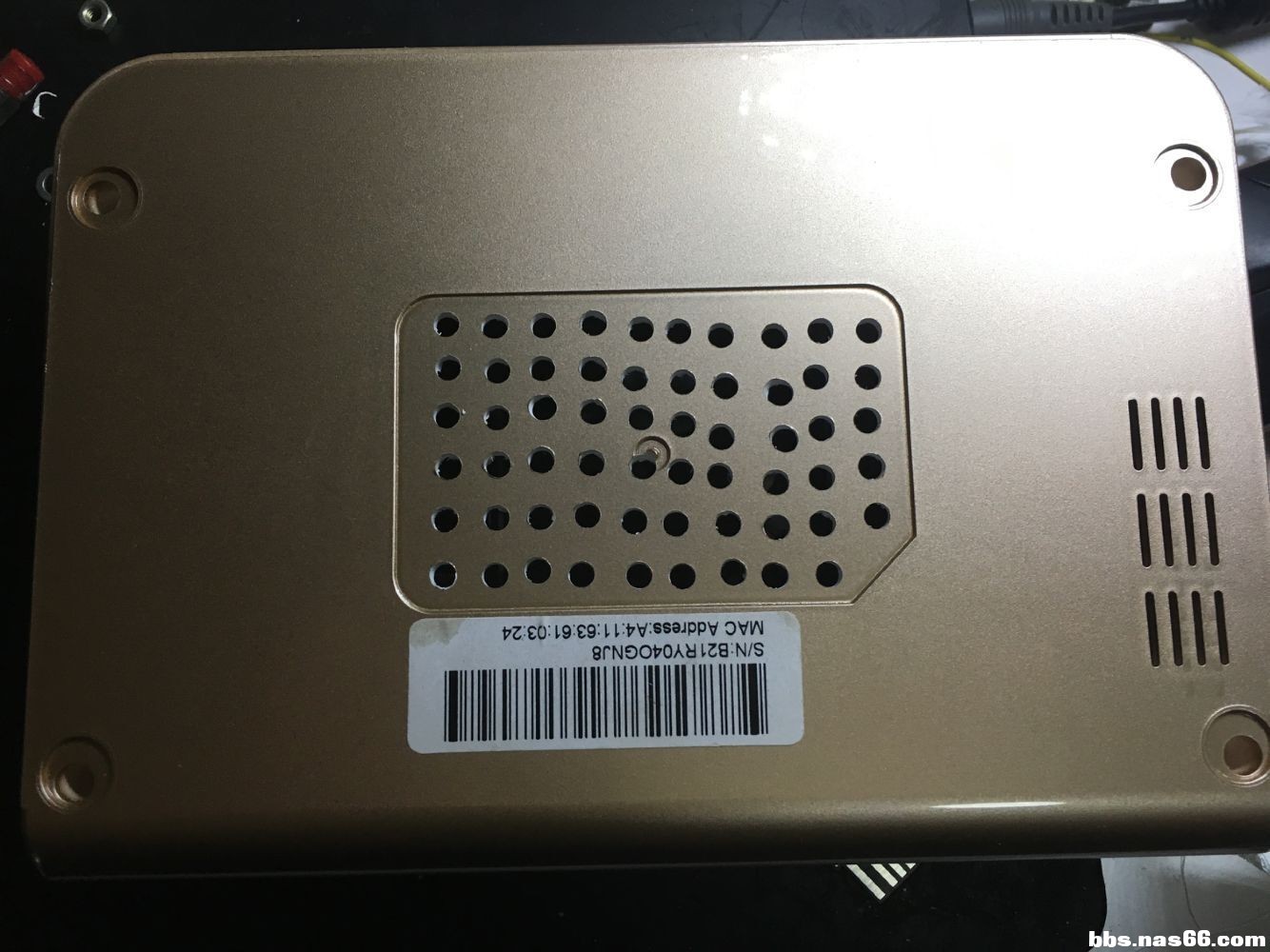

1.首先 底部 标签位置 钻4mm圆孔,用到手电钻+4mm钻头。 如图。 如果怕进灰,可以在剪一块PVC防尘网贴上去。昨天改造好,还未贴,后续看看有需要再贴上去。

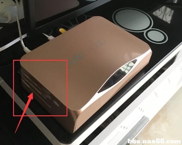

2. 左侧 根据右侧的 长横槽,给他铣通。 我是用锯子割的。 割的有点不好看。
我在想应该可以用手电钻钻头横铣过去应该也可以。
这样之后 ,
风道应该可以形成,底部吸冷风,2侧散风出去。  合计3侧通风。

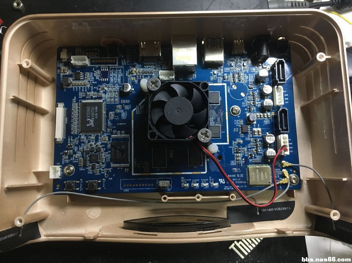

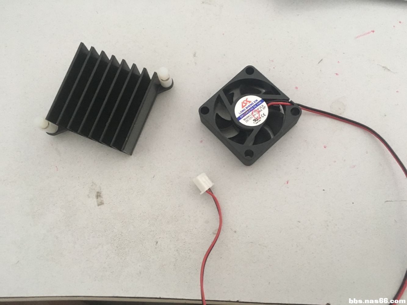

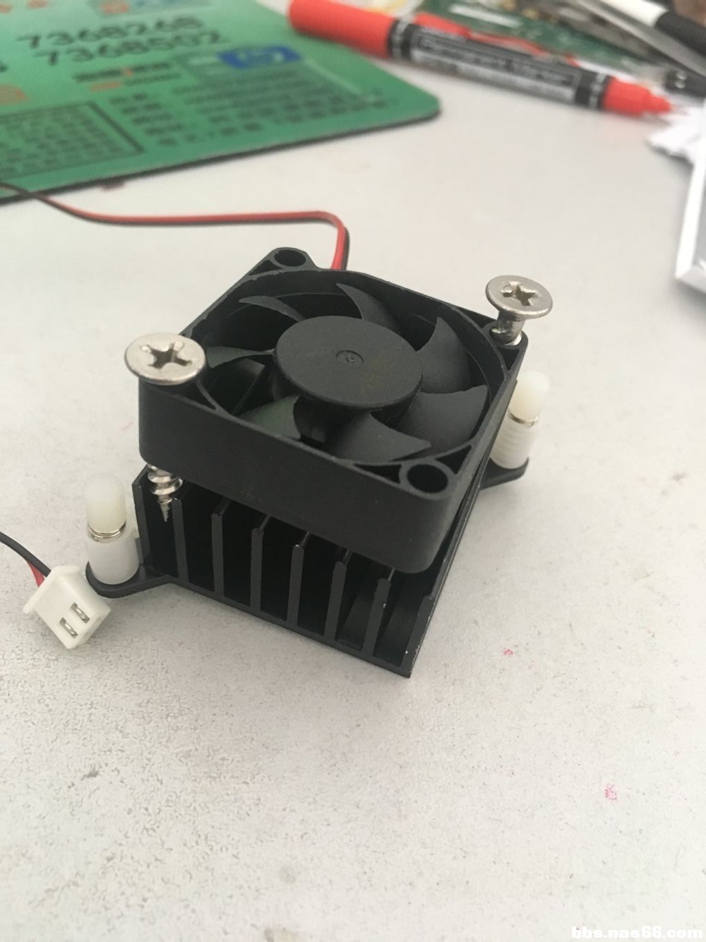

3. 主板换散热片+风扇。
要先让CPU热起来,让原粘性胶水有点松动,可以看一部电影让他热热,然后拿个小棍子从散热片底部翘一下,就起来了。
淘宝买南桥散热片,带耳朵固定钉销的(固定间距6cm), 2元包邮一个。  3510静音12V风扇   4元一个。 (这些可以直接用淘宝红包抵用,我抵用完基本白嫖)
用M4.2*25 自钻钉把风扇固定在散热铝片扇。
插播1条,淘宝白嫖红包秘籍
(1.支付宝搜666,大概率2元红包,每天都可以。 2. 淘宝签到红包  3. 淘宝特价版app ,每天都可以领红包。4.支付宝开宝箱)
然后 在cpu上 抹上散热硅脂,把散热铝 插在主板上,固定的很稳。
这里建议 12v取电 可以在 硬盘第二供电口。 这样,小睿按关机键 休眠,风扇也会停。 如果是在DC电源处取电,除非拔了插头不然风扇是一直不停的。

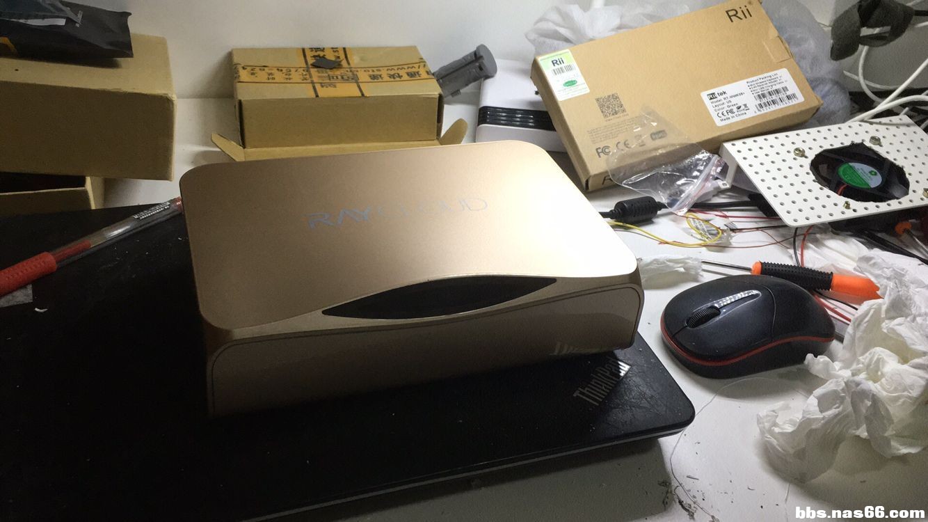

最后组装好外壳。  土豪金,金灿灿的
改造基本完成, 大家有金币赏点, 下次再带来更精彩的改造。

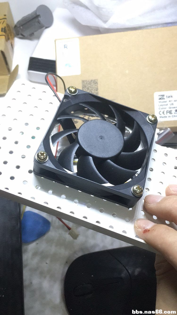

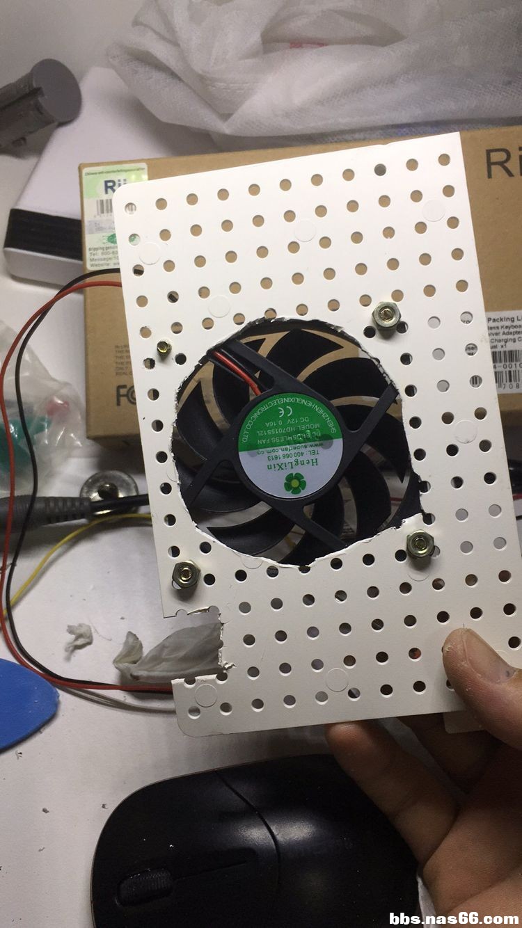

散热还有第二个方案,就是在原盒的硬盘架上 固定是7015的静音风扇,3元包邮好像。原散热片可以不拆。这个7015的风扇风很大,又安静。
如图
