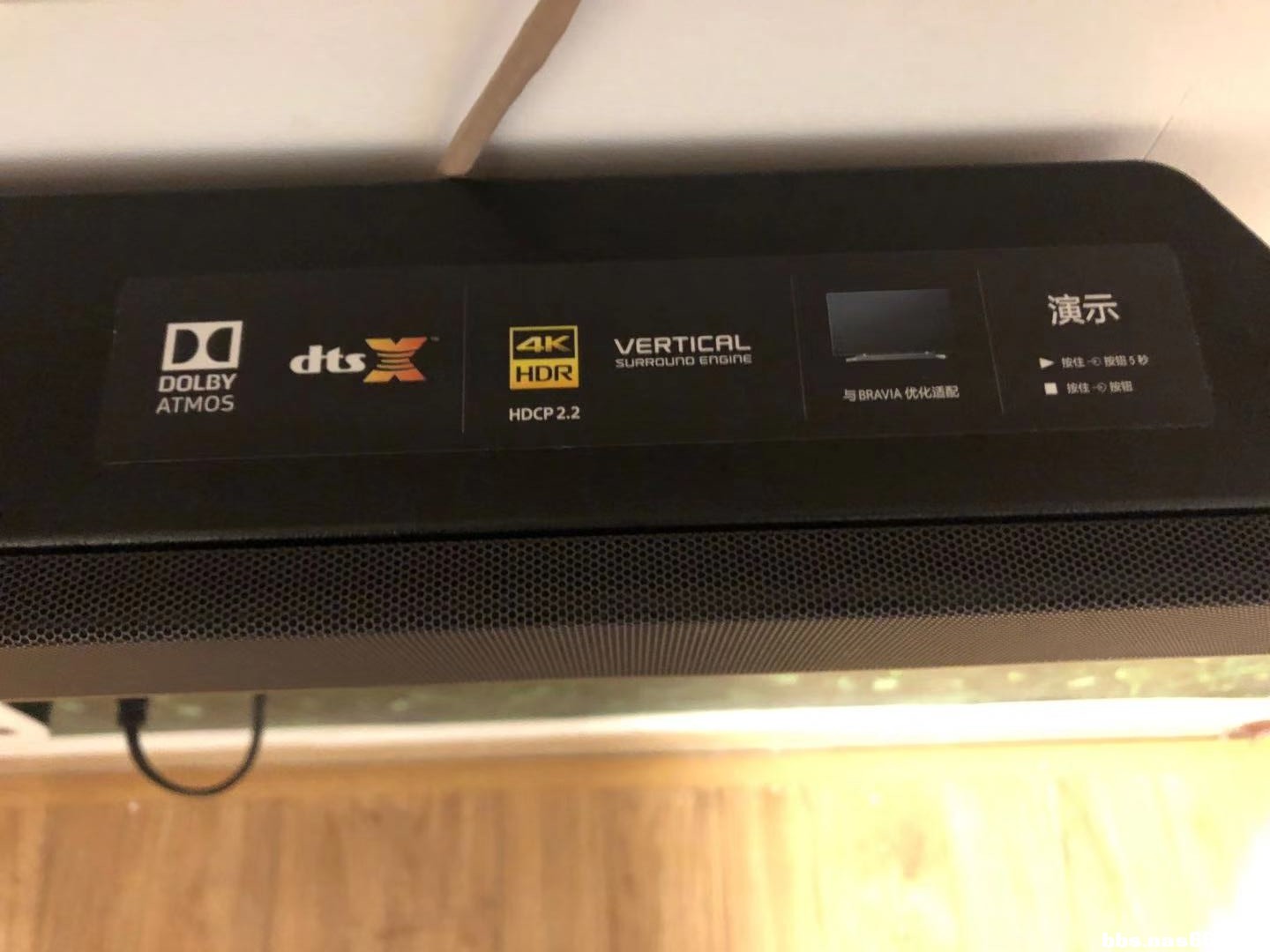

       最近入了芝杜睿,专业播放机的固件确实让我心动,为了看4K原盘UHD,又入了个星际威联通,呵呵,矿渣低配全套了,终于动手把好久前就像弄得家庭影院系统整起来了。硬件是搞齐全了,接下来使用没有想象的简单!       首先说芝杜睿的音频源码直通,大佬的固件已经说了,无法解码,只能源码直通。  解决方法:接电视或者带解码的功放(大佬也是这么说的,但是实际上还有一些细节),这里提到固件中的音频降解,就是降低到解码5.1输出,由于只能源码直通,所以这个选项也就没有什么卵用,事实也证明即使开启这个功能TRUEHD和DTSX这些次时代音频在海报墙直接播放也不能出声,有些不开接也能出声(极少),但能不能出声,系统播放器一律提示不支持的声音格式。这让人很不爽,这些都没有用,还怎么搞家庭影院啊,没办法,一咬牙,按大佬的说法,配带解码的功放吧,由于家住蜗居,选择回音壁吧,这里我挑选了很久,最终还是选择大法家(SONY)的 HT-X9000F,守护了姨夫的微笑。。。期间也在YAMAHA408,JBL,三星Q60之间纠结过,同价位人家都物理5.1了,最终还是选了这个,因为这台自带Dolby ATOMS和DTS:X双解码啊,虽然抠门只有2声道+无线低音炮,但是黑科技的加持,在小空间、封闭比较好的环境还是能有几分影院环绕感觉,当然比起正统的5.1/7.1或者更高级的系统那是没法比的。主要是方便安装,适合蜗居,低音炮无线的,摆放随意,对听感没什么影响。解码标识图。
双解码
双解码

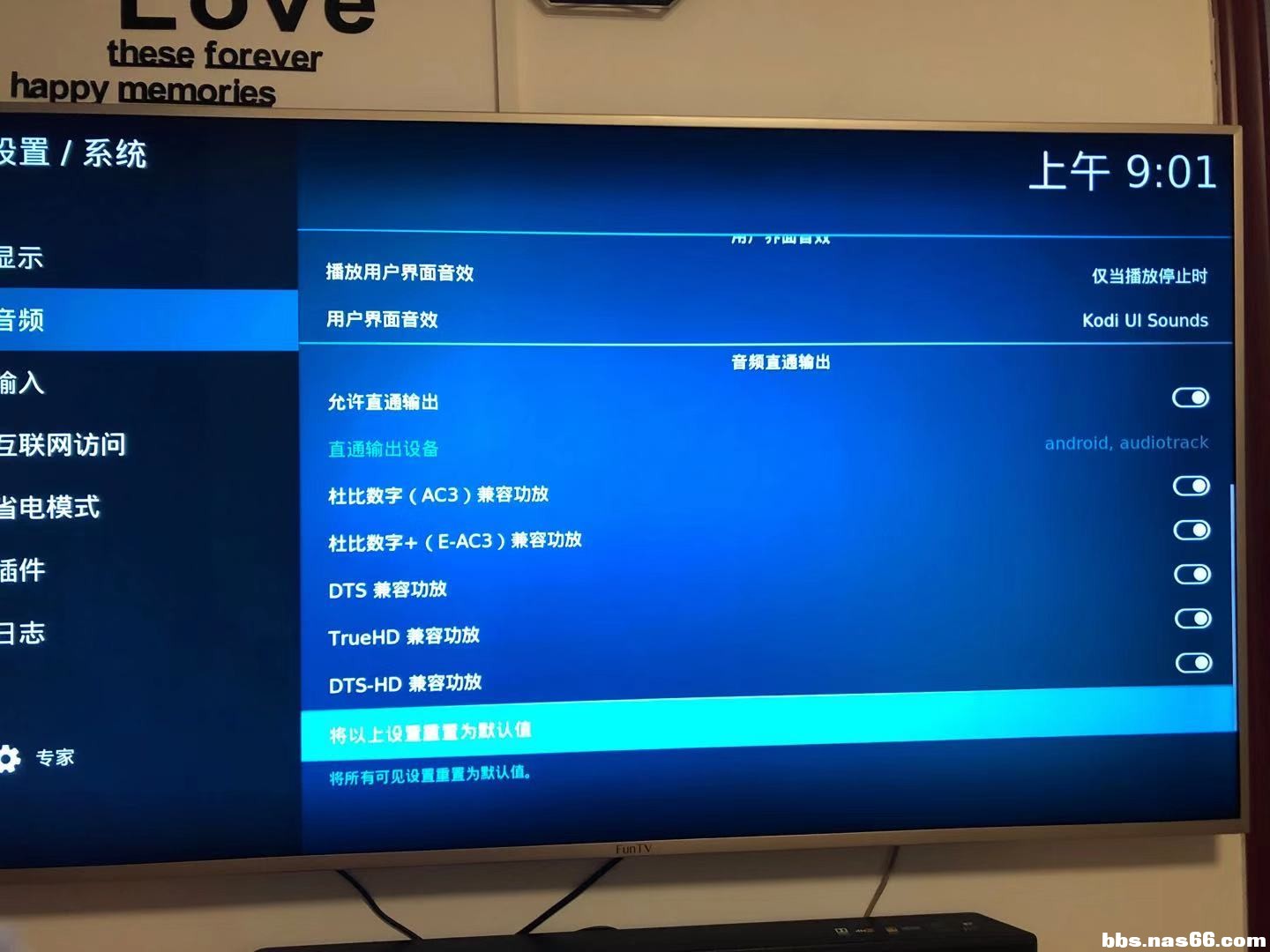

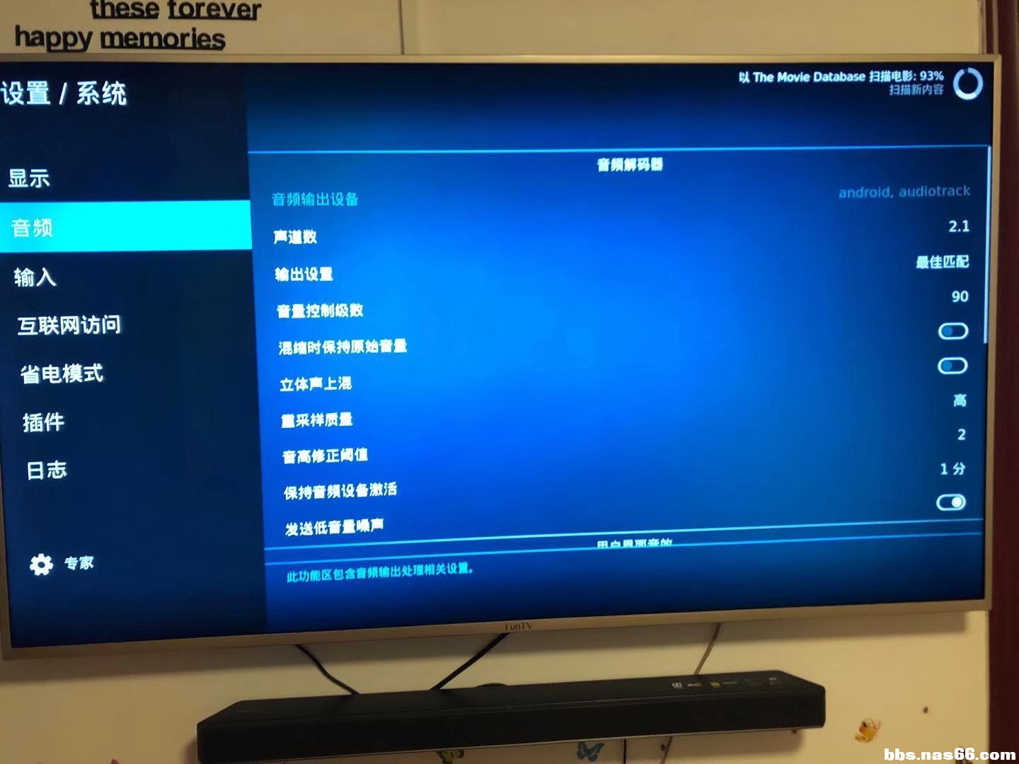

        东西都齐了,开整吧!全部接好之后,满怀希望的打开海报墙,选择一部电影,但是却依然提示不支持的声音格式,不是说源码透传吗?功放解码也没问题啊,没办法,只能用神器KODI-19.1了,打开以后是有声音了,但是声音不对啊,到功放一看,立体声。要设置一下。首先进入系统设置,打开高级选项,声道数选2.1吧,跟你源码输出没关系,最佳匹配,既然看原盘,重采样选高,上混就不要了。往下翻,这里打开直通输出就可以选择功放设备了,全选上吧,省心,系统会自动最佳匹配,这样就OK了,但是这里好像有个小BUG,就是一开始选直通没声音。这里要先把直通关闭,再开个电影,有声音了,让他一边放电影,一边去设置这里打开直通,停顿一下再出声,就OK了。
KODI设置
KODI设置
KODI
KODI

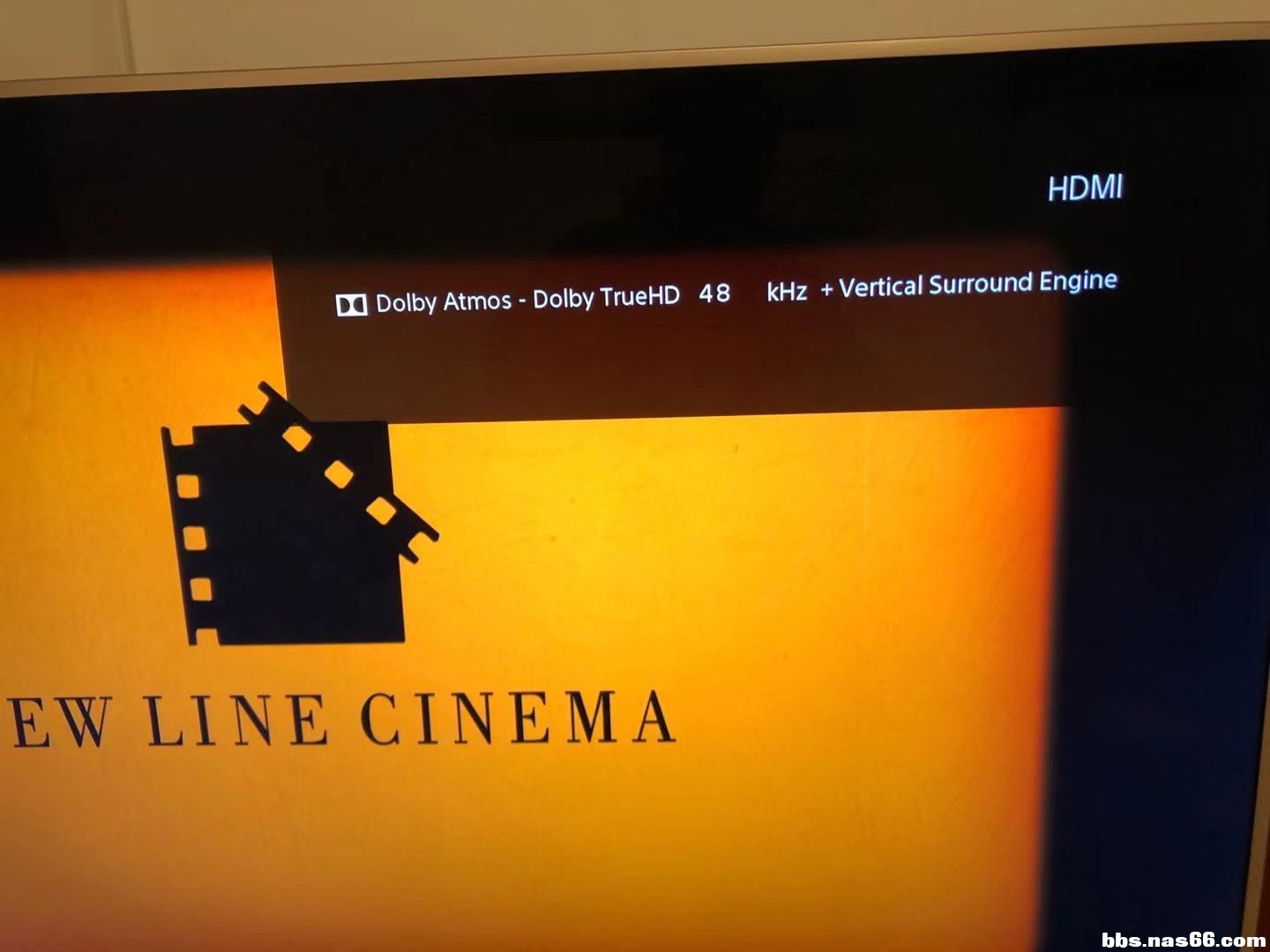

成功了查看解码就是这样的了。能这样曲线救国应该就是软解实现了输出,CPU够强,播放时看了一下,4核只有1-2个有时候满载,其他都60不到,还是没有任何卡顿的。加个风扇吹,保险。
解码
解码
