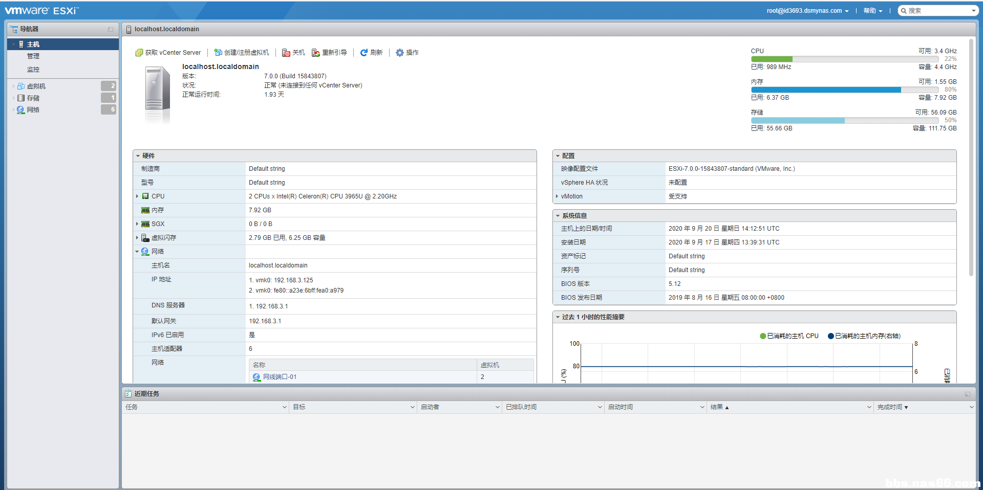

第五步登录ESXI就完成了内网全设备访问(现在ESXI等于是一级路由下的设备)

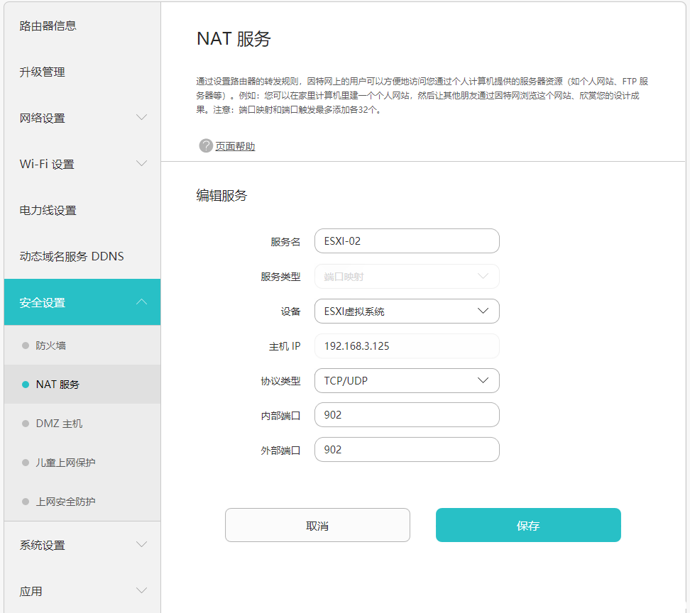

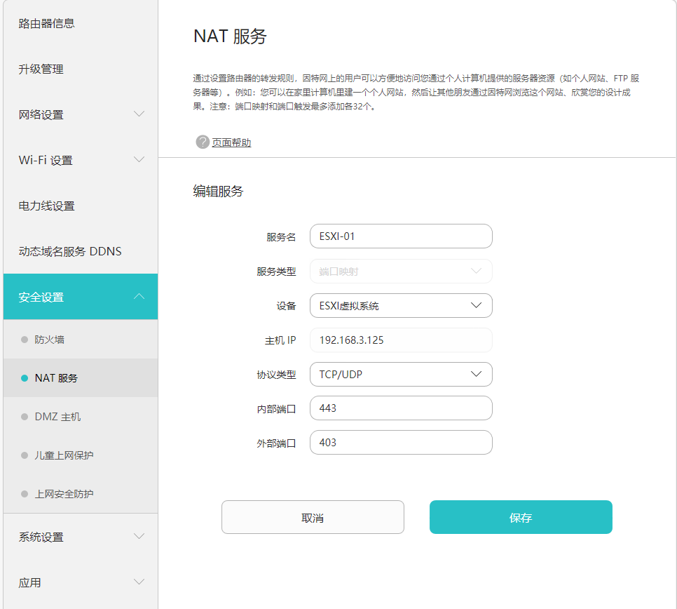

接下来简单设置一下远程访问(公网IP)
设置一下端口转发
设置好就可以远程访问了(内网穿透等也可以,就看你们怎么搞了)

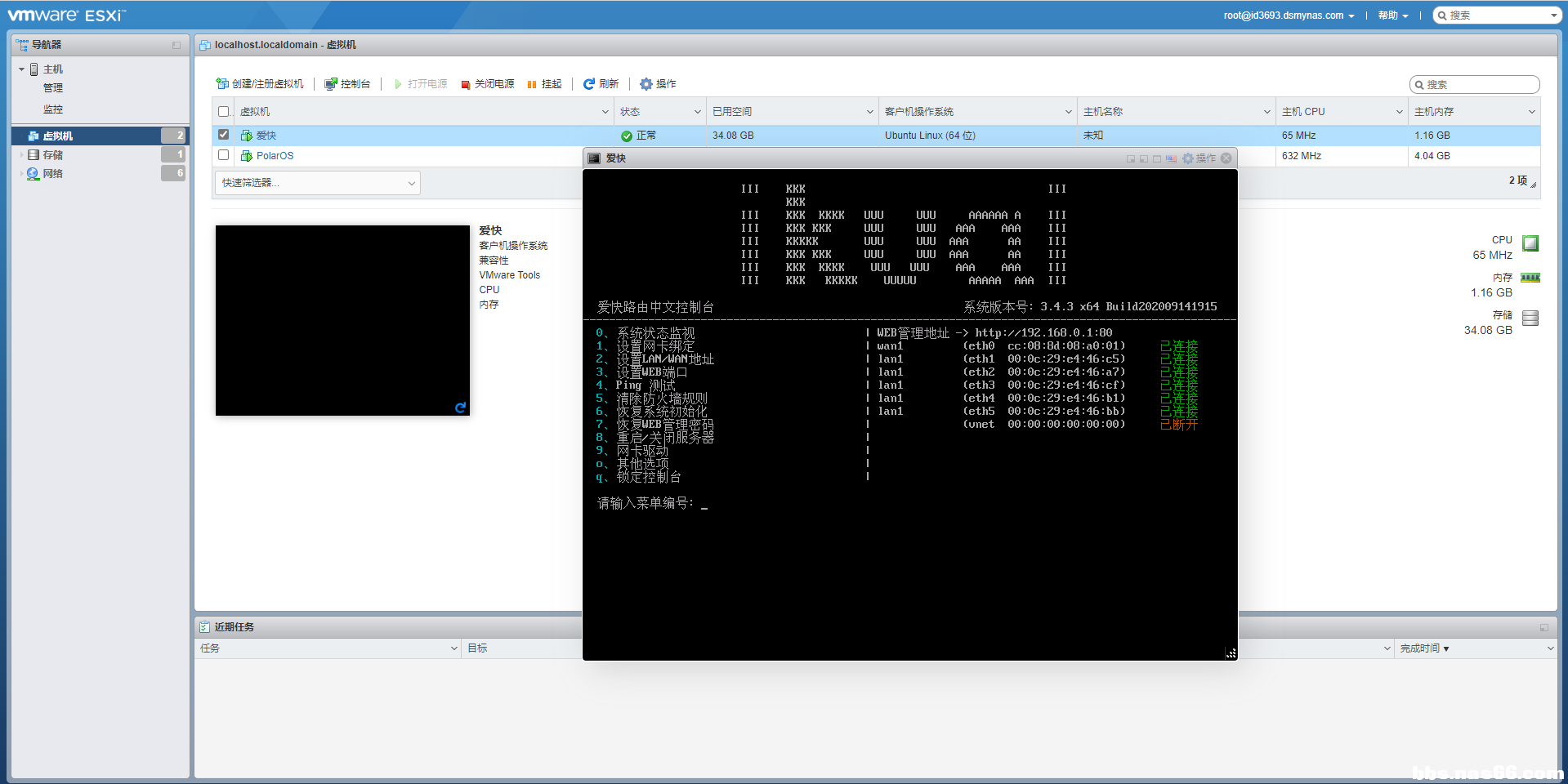

发两张远程访问图(虚拟机控制台也可以打开)

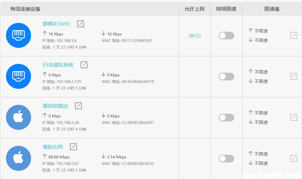

由于ESXI直接再一级路由下,可以实现远程访问和内网访问
安装爱快等路由系统需要注意(只有一根网线连接一级路由的必须设置管理口的网口为WAN口,否则无网络)
其他虚拟系统需要网络设置为管理口(虚拟系统直接连到一级路由)
有虚拟路由系统的可以设置其他网口(其他网口相当于连接虚拟的路由系统)
如第五步图的就有三个设备连接一级路由我虚拟两个和一个ESXI的连接

忘记说了,管理口不能直通,其他网口都可以直通
