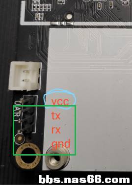

1. ttl连接,连接绿色部分就可以了
# z$ x) z$ @0 m# a" O8 v 1.png . A& {; z: [+ O) D
左边的uart就是,将他连接到ttl小板,连接方式是:+ o2 N5 `. g: {: m% d# E: ^$ Y
将小板的跳线切换到3.3的位置,如果你的小板没有这种设计,忽略这一行2 u  q( S0 A% x) z. O1 d  p% k
tx接到小板rx% H! m4 o0 Z: c1 c
rx接到小板tx
; _9 T, E: V8 P: tgnd接到小板gnd
8 f: q( i. Q& g' Z! N; z2 j1 y
. D1 O! y* w- e( L5 a. ?# B( d% E接好后,把小板插电脑上; ~1 t8 J7 @0 n0 s# M# {
% x4 R- H4 M2 r) u- l* s* M0 P+ C3 k) I' p3 d0 E8 B5 o

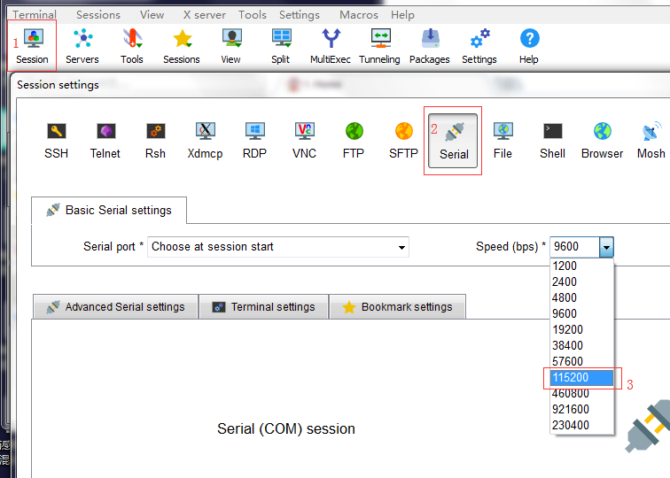

2. 随便找个终端程序,比如下面这个, macOS和Linux可以使用minicom或者screen,按照你的习惯来选择即可
+ L# R6 D. J; Z  ]6 ~9 @ 5.png 5 Q8 _6 N# D. q+ ]
打开它
7 u7 g6 m9 m& ]: ^8 N, T 2.png
' F. J, z8 c2 W2 N+ `新建一个串口会话,此时将载波率设置成115200,如果之前新建过那这步就免了, H8 T. [4 J9 U3 U$ x# ], o* D

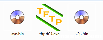

5. 你已经完成一小半了,把你要刷的bin文件和tftp程序放在一起,比如下面这样3 F" x! x+ K' s$ y! L5 F3 _
7.png ' H" ^* T& K" q' q$ _# G8 J; ]0 z

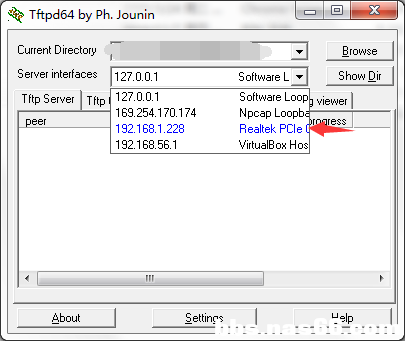

打开tftp服务器,macOS和Linux用户你们可以自己配置一个tftpd作为tftp服务器
/ P* u+ m4 n5 R8 [/ C$ l; E: H$ n) X+ D
6.设置监听ip,并记下ip地址,这一步很重要3 i+ p6 s$ g* m2 A5 }/ X
8.png / k  M, U0 s6 n1 Z
通常Realtek,Intel,Broadcom,Qualcomm,Mediatek,Killer开头的
3 N: r+ K/ ?: o9 V, ^1 D$ O. \' S6 S  h. T2 i7 f

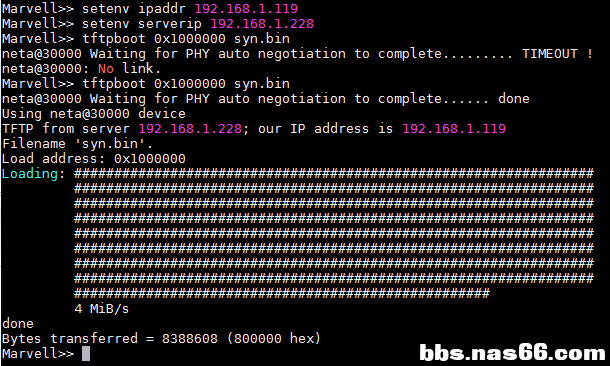

/ ?$ g7 u' H" Y7. 将猫盘插上网线,和电脑连接到同一个路由下
7 W( }3 N7 p) w0 p4 \: |猫盘的ip地址 可以是 刚刚记下的ip地址,把最一个 . 后面的数字改为2-254之间的任意数字,不和记录的ip重复就可以了0 H5 L, h# Y4 y! ]/ Y
  1. setenv ipaddr 猫盘的ip地址' |3 ~- E9 X. n* m# i6 c, @6 h
  2. setenv serverip 刚刚记下的ip地址: y. O4 A- [4 [8 i! U& t
地址就设置完了. U" u- j5 o( N/ K& a
& R& g; |) a0 |: j( b  ?, b( d2 L6 Z; _, G6 ]
8. 下载固件到猫盘7 q" ?9 O3 F3 r  F5 K
  1. tftpboot 0x1000000 你要刷的bin文件的文件名
像下图这样提示done那就成功了,如果没成功可以尝试重插网线再重新操作本步骤8 U9 I& c' \/ g& @+ }

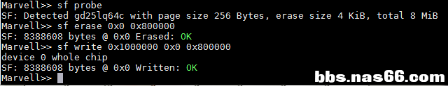

9.刷spi,请确定上面那步已经成功
5 ?& @. i9 n' D4 _# v/ h+ Z
  1. sf probe
    . A* }$ k: G3 }/ D  Z. Y
  2. sf erase 0x0 0x800000( e* s0 v) }' S) `% L9 i
  3. sf write 0x1000000 0x0 0x800000
执行完之后,spi就刷好了,可以拔电重启了 10.png 0 }" V! _' y1 U
