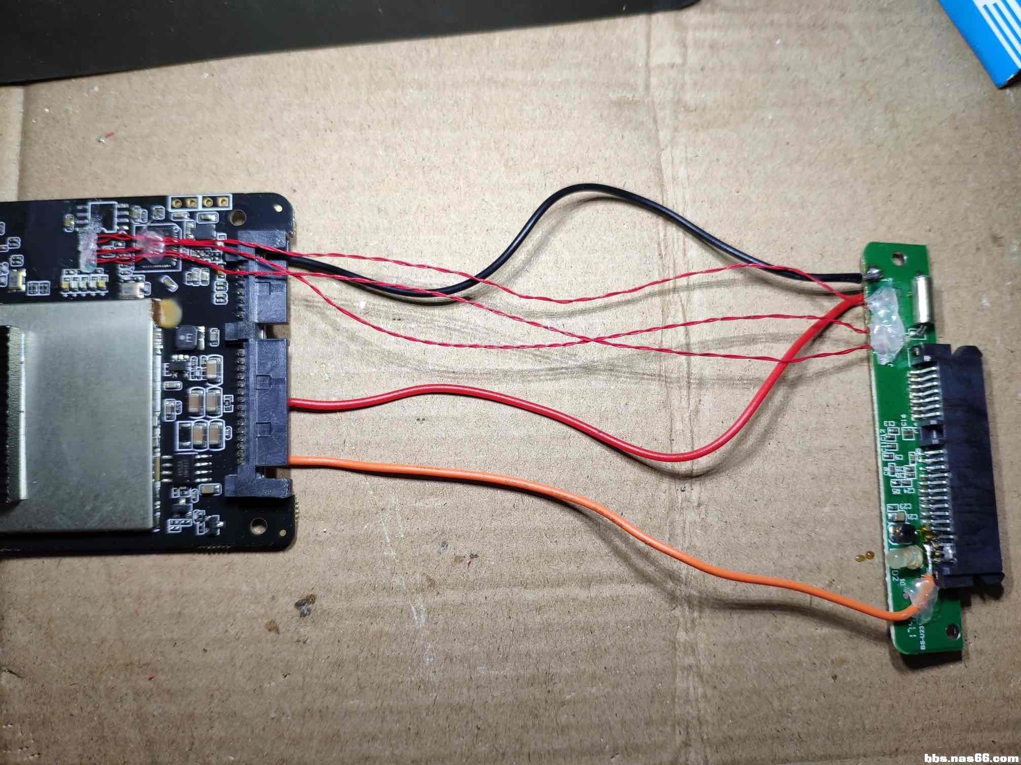

我使用的是内置硬盘,格式推荐ext4,外置插u盘应该也可以

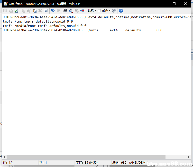

5)用WinSCP打开/etc/fstab,编辑文件,在 fstab 最后添加这行u盘信息
UUID=722059EC2059B835 /mnts ext4 defaults 0 0
UUID=后面的内容替换为刚刚查到的uuid,u盘格式如果是fat32的话把ext4改为vfat,ntfs改为ntfs
6)最后保存并应用, 则成功自定挂载,开机也会自动挂载
mount -a

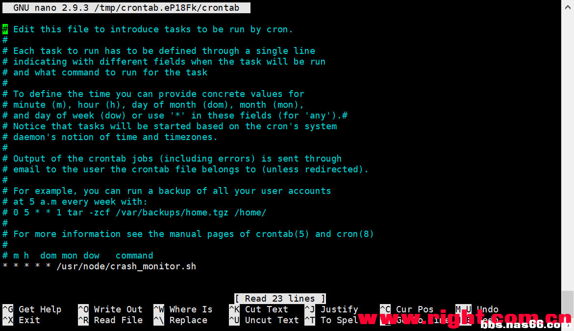

运行命令crontab -e ,并按 1 用nano编辑器编辑将脚本加入定时运行中也就是在末尾添加一行命令
* * * * * /usr/node/crash_monitor.sh
运行命令crontab -e
运行命令crontab -e

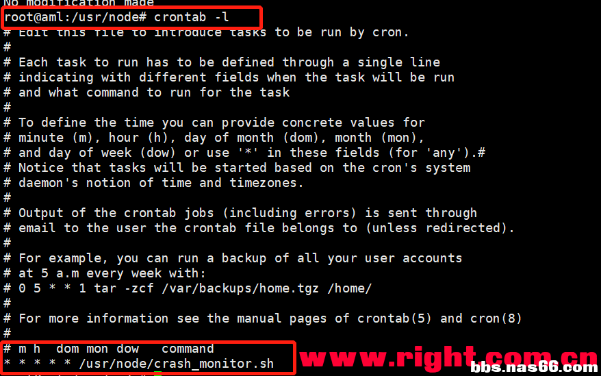

完成后用ctrl+x退出即可。然后我们可以通过命令查看是否成功
crontab -l
查看命令有没有添加好
查看命令有没有添加好
这样全部配置都成功啦,大家试下重启设备会不会自动运行就可以了~

如果没条件像我这样硬改,甜糖要求不高只需外插个32g优盘就行
