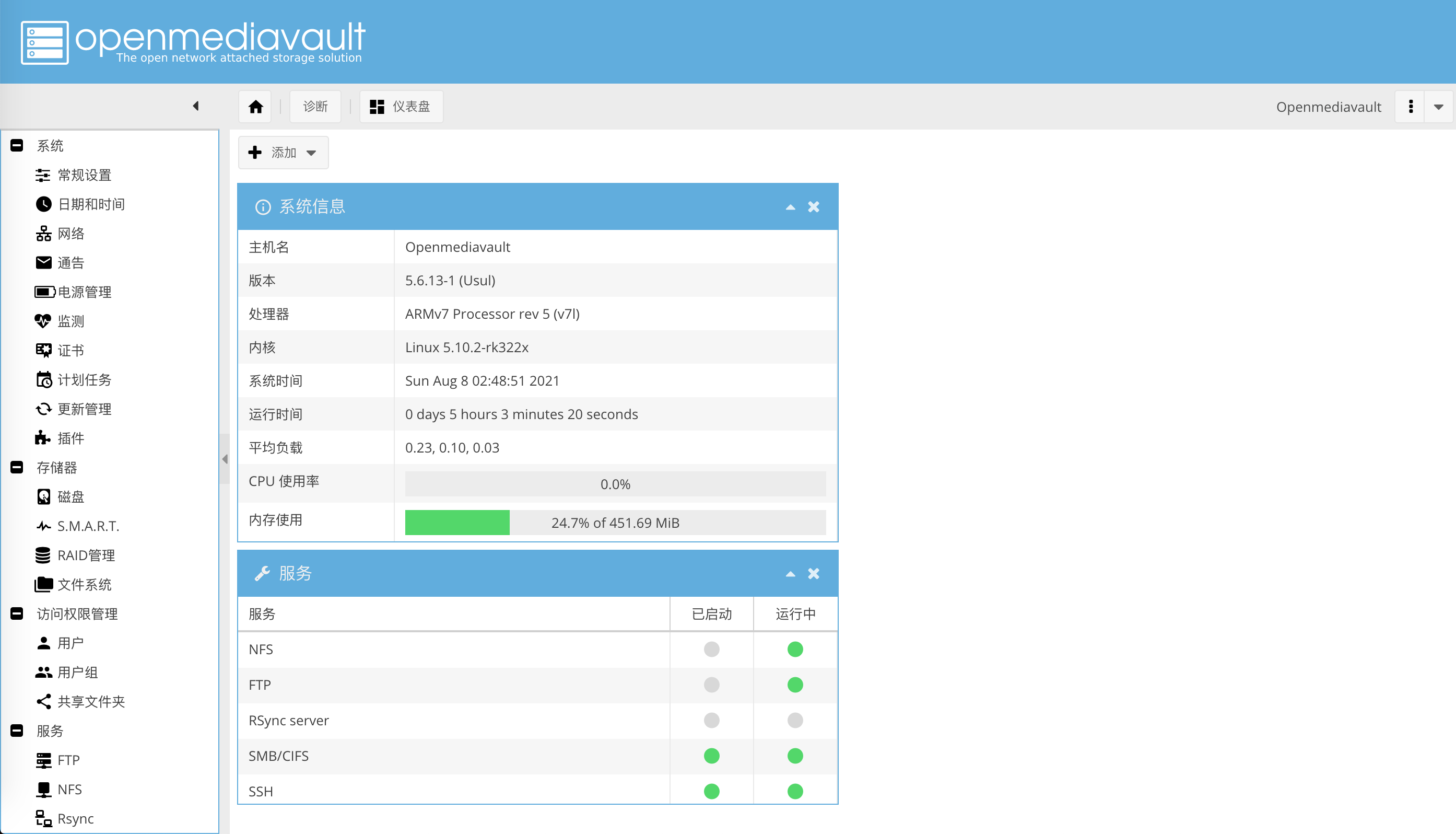

  web首页截图,相信大家对omv不陌生了

  首先,本固件系统为国外大佬为瑞芯微rk322x系列适配的armbian,内核版本5.10(其实armbian官方也有适配rk322x芯片,只是测试armbian官方的固件使用的4.4内核无法在云汇魔盒上运行),我找到系统后经过刷机测试运行良好后安装了openmediavault重新做了刷机固件,固件肯定还是有bug和不稳定的情况,本人也只是个爱折腾的小白,如果遇到什么问题还请渣友们谅解,也希望能有能力的大佬能来修复
目前除了系统外发现的问题就是需要电流比较大的移动硬盘必须插在靠近网口的USB才能正常挂载,插在外侧USB能识别但是不能挂载,不知道是两个USB供电不一样还是怎么,外侧USB插u盘或读卡器这类的小电流设备都是正常的

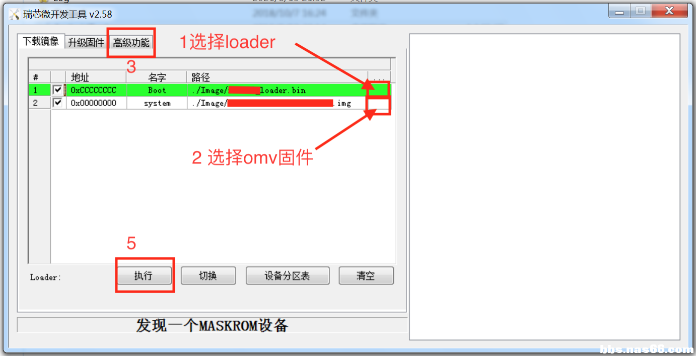

首先下载好烧写工具和固件AndroidTool_Release_v2.58.zip和yhmh-omv.tar.bz2后分别解压,固件包括yhmh-omv.img和rk322x_loader.bin
烧写方法跟贝壳和我家云的烧写方法是一样的,只是有一点区别
打开烧写软件首先在第一行点击最后的格子选择固件里的rk322x_loader.bin,第二行选择yhmh-omv.img
准备一条双公头USB数据线,刷机不需要连接电源,M1首次刷固件可以不拆机刷机,L1需要拆机刷机

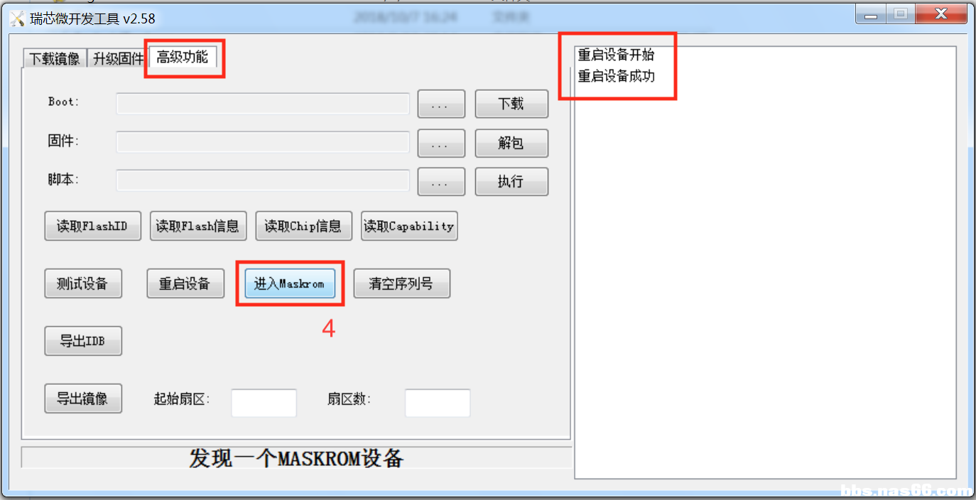

使用双公头数据线插入云汇魔盒靠近网口的USB口,然后按住M1的蓝牙按键并将USB数据线另一头插入电脑(L1需要拆开外壳拿出主板,按住主板上同一位的小按键),烧写工具提示发现一个MASKROM设备后先不要急着点执行!先点左上的高级功能切换到高级功能界面再点进入maskrom,等右边提示重启设备成功后再回到下载镜像界面点击执行后等待固件下载完成!(不要问我为什么还要多此一步,测试的时候刷了好几台的经验,不这么操作一下准下载失败

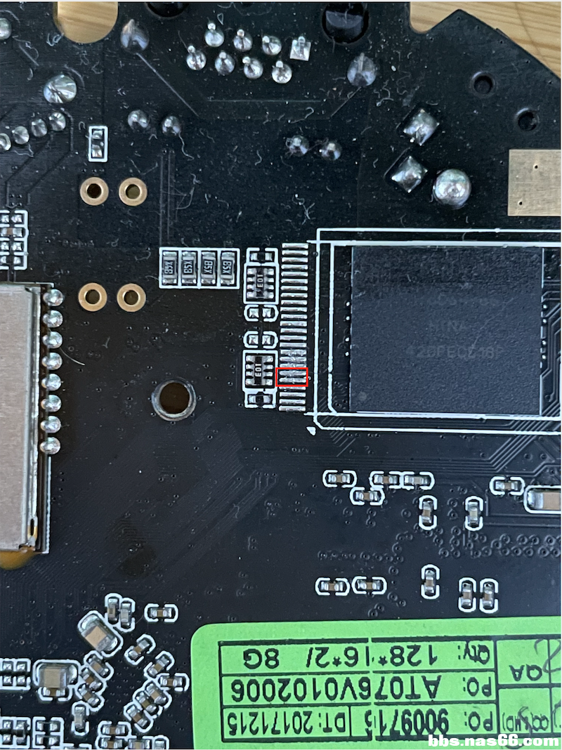

如果还是遇到下载失败请拔下USB线重新来一次,如果下载到一半遇到其他原因下载失败造成无法再按蓝牙按键进入maskrom模式的就必须拆开后盖并短接emmc旁边的nand焊盘左边从下往上第5和6脚来进入maskrom模式,

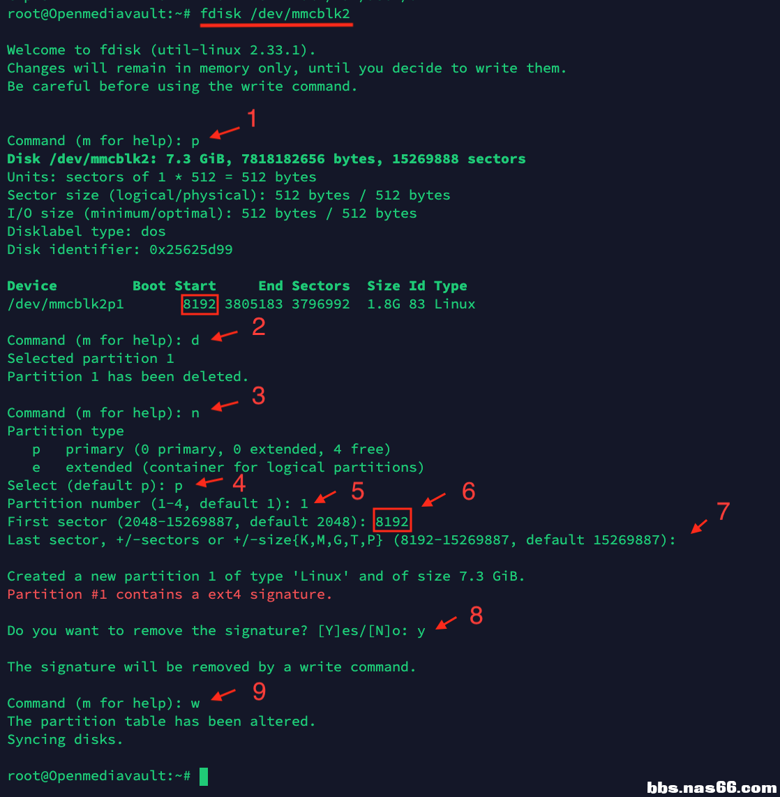

ssh登入系统使用fdisk和resize2fs扩展根分区和文件系统(熟悉这两步的渣友就可以自行操作忽略以下)
从路由里得到云汇魔盒的ip后使用自己习惯的shell工具登入系统,root用户名:root   密码:root1234  (默认还有一个名为omv的用户,密码也是root1234)
  1. fdisk /dev/mmcblk2
首先输入p查看分区,记住目前分区1的起始位置8192,如果你设备上看到的不是8192那请记住你看到的
然后输入d 删除分区,再输入n新建分区,再是p,分区数1,1回车后这里注意输入分区起始位置一定要输入前面查看分区时看到的起始位置不要输错了!回车后分区结束位置默认不用输直接回车,再输入y确认,最后输入w写入分区信息,到这里分区调整完成了

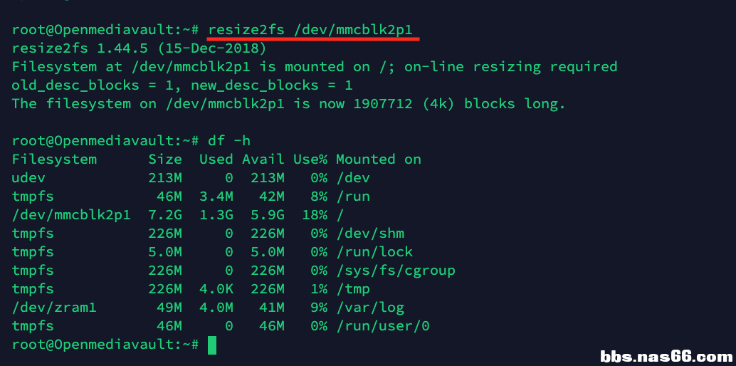

  1. resize2fs /dev/mmcblk2p1
使用resize2fs /dev/mmcblk2p1扩展根文件系统完成后 df -h就能看到根分区是7.2G
