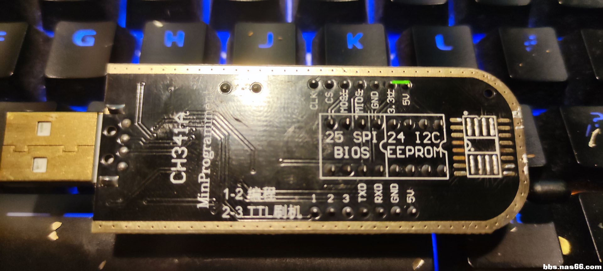

 楼主| ddt2000 发表于 2022-1-26 16:46:36 | 显示全部楼层 |阅读模式 IP:–重庆–重庆 联通
我的CH341A土豪版在WIN10下可以看到COM口,但是就是连接猫盘没有任何反应,有没有用同款刷成功的朋友介绍下经验啊

醉秋枫 发表于 2022-1-28 23:30:12 | 显示全部楼层 IP:–安徽–芜湖 移动
亲自做了测试,可以使用,只需要把黄色跳帽跳到2-3即可,波特率还是设置115200。如果有多余的跳帽,将3.3v和5v也连起来

 楼主| ddt2000 发表于 2022-1-30 22:17:46 | 显示全部楼层 IP:美国–加利福尼亚州–阿拉梅达–费利蒙 Hurricane_Electric网络
# j; w4 o0 n. S6 r, J+ I9 d$ w8 f) F
* `8 i" r. G0 ~- U  m亲自做了测试,可以使用,只需要把黄色跳帽跳到2-3即可,波特率还是设置115200。如果有多余的跳帽,将3.3v ...
5 D; k: q' s. G1 n
CH341A上没有看到电压设置啊,能指点下是那个位置吗?
% M8 ^3 s* O# C
63
63
醉秋枫 发表于 2022-1-31 03:08:44 | 显示全部楼层 IP:–安徽–芜湖 移动
ddt2000 发表于 2022-1-30 22:17- d& d/ p  N; b$ r& E# r9 |
' X3 ?9 A" s5 M  o) E7 A
你把编程器翻过来就能看到,一边标着1、2、3、TXD、RXD、GND、5V,这边用黄色跳帽连接2和3,另外一边标着5V、3.3V、GND……,有多余的跳帽就把这里的5V和3.3V连起来,不连我测试也能用。只是不清楚你的土豪金CH341A和我的是否是同一款

 楼主| ddt2000 发表于 2022-2-1 21:24:20 | 显示全部楼层 IP:美国–加利福尼亚州–阿拉梅达–费利蒙 Hurricane_Electric网络
. A7 B* t0 M% l2 q( @" s- R# b你把编程器翻过来就能看到,一边标着1、2、3、TXD、RXD、GND、5V,这边用黄色跳帽连接2和3,另外一边标着 ...
6 L- Y; I+ e8 r/ V
是我黄线画的两点连起来吗?
