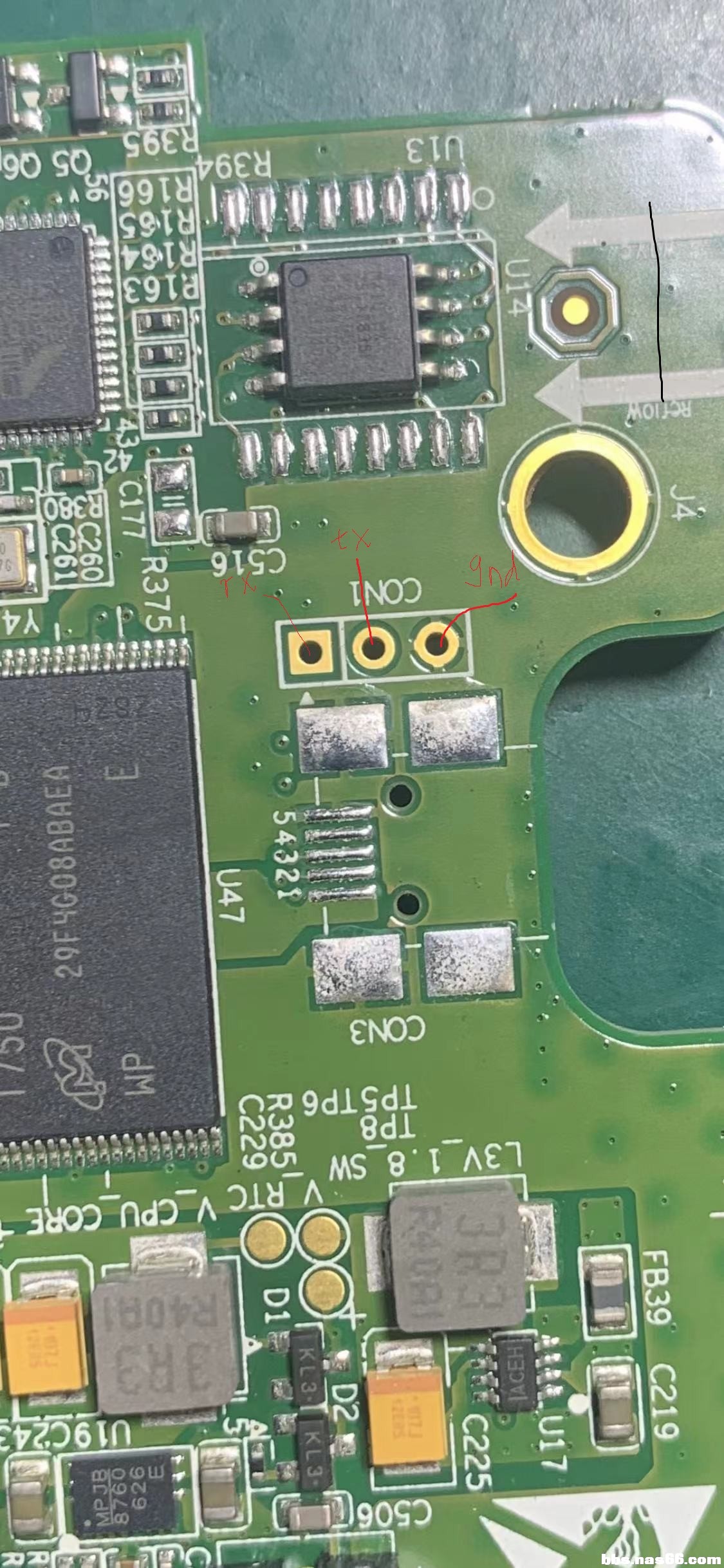

蜂鸟H1 的刷机线怎么接啊!

cxhfinal 发表于 2022-7-15 22:58:12 | 显示全部楼层 IP:–江苏–无锡 电信
有圆圈的是1脚
 楼主| panchunbbo 发表于 2022-7-15 23:14:55 | 显示全部楼层 IP:–浙江–杭州 电信
可以帮我标一下吗? 可以加QQ吗?88599180

panzhijie 发表于 2022-7-16 19:13:13 | 显示全部楼层 IP:–江苏–扬州 联通
方的接rx 然后tx 然后gnd

 楼主| panchunbbo 发表于 2022-7-17 19:11:18 | 显示全部楼层 IP:–浙江–绍兴 移动
方的接rx 然后tx 然后gnd
是这个样子吗?

sadfun 发表于 2022-7-18 09:53:30 | 显示全部楼层 IP:–湖南–长沙 电信
方的接rx 然后tx 然后gnd

panzhijie 发表于 2022-7-18 15:57:18 | 显示全部楼层 IP:–江苏–扬州 联通
对:
