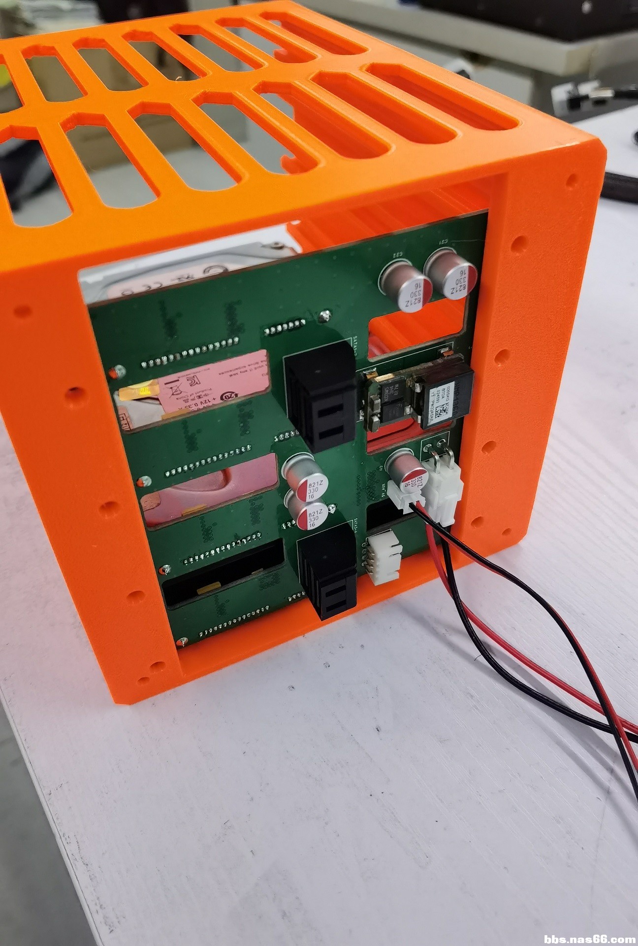

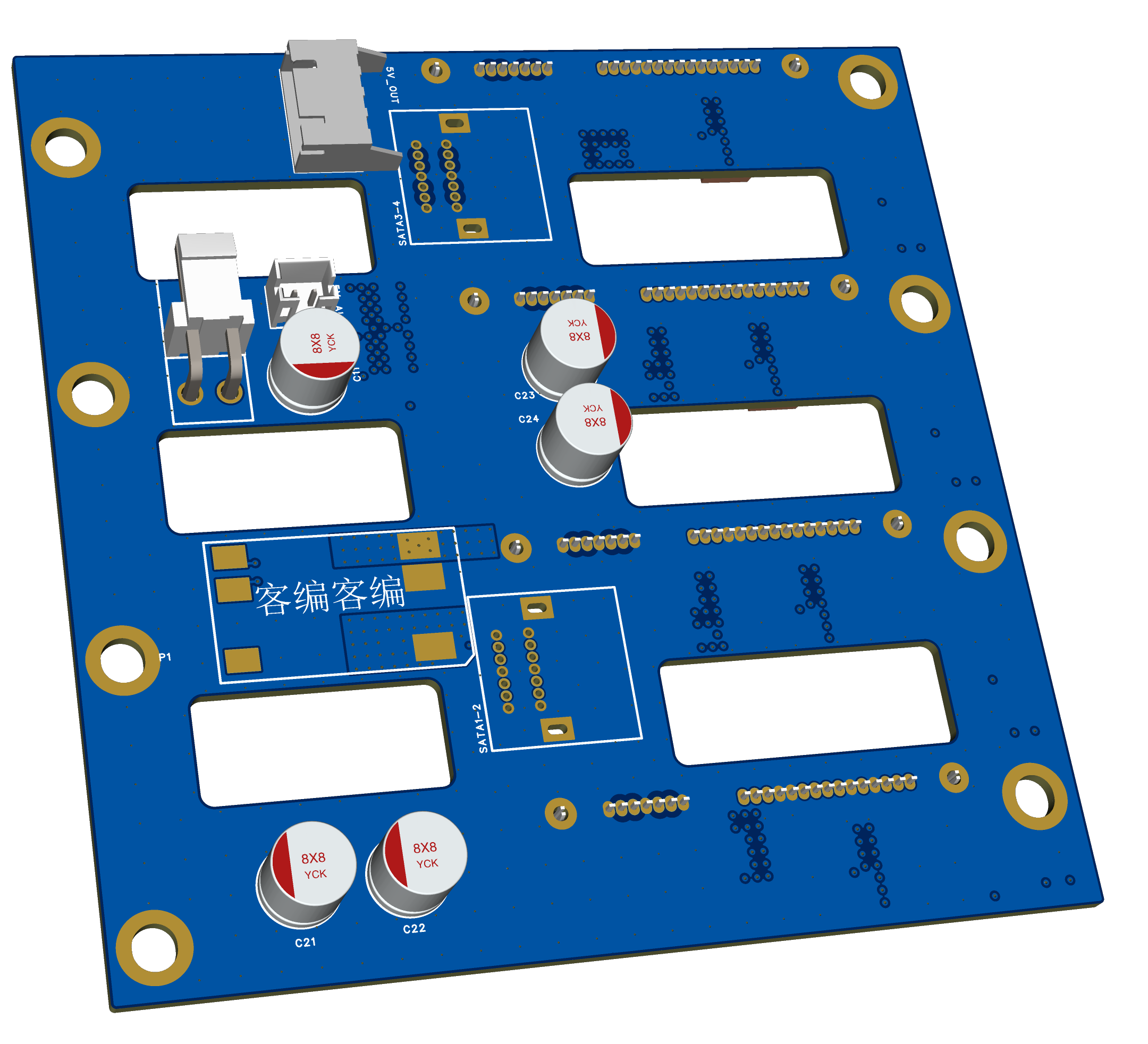

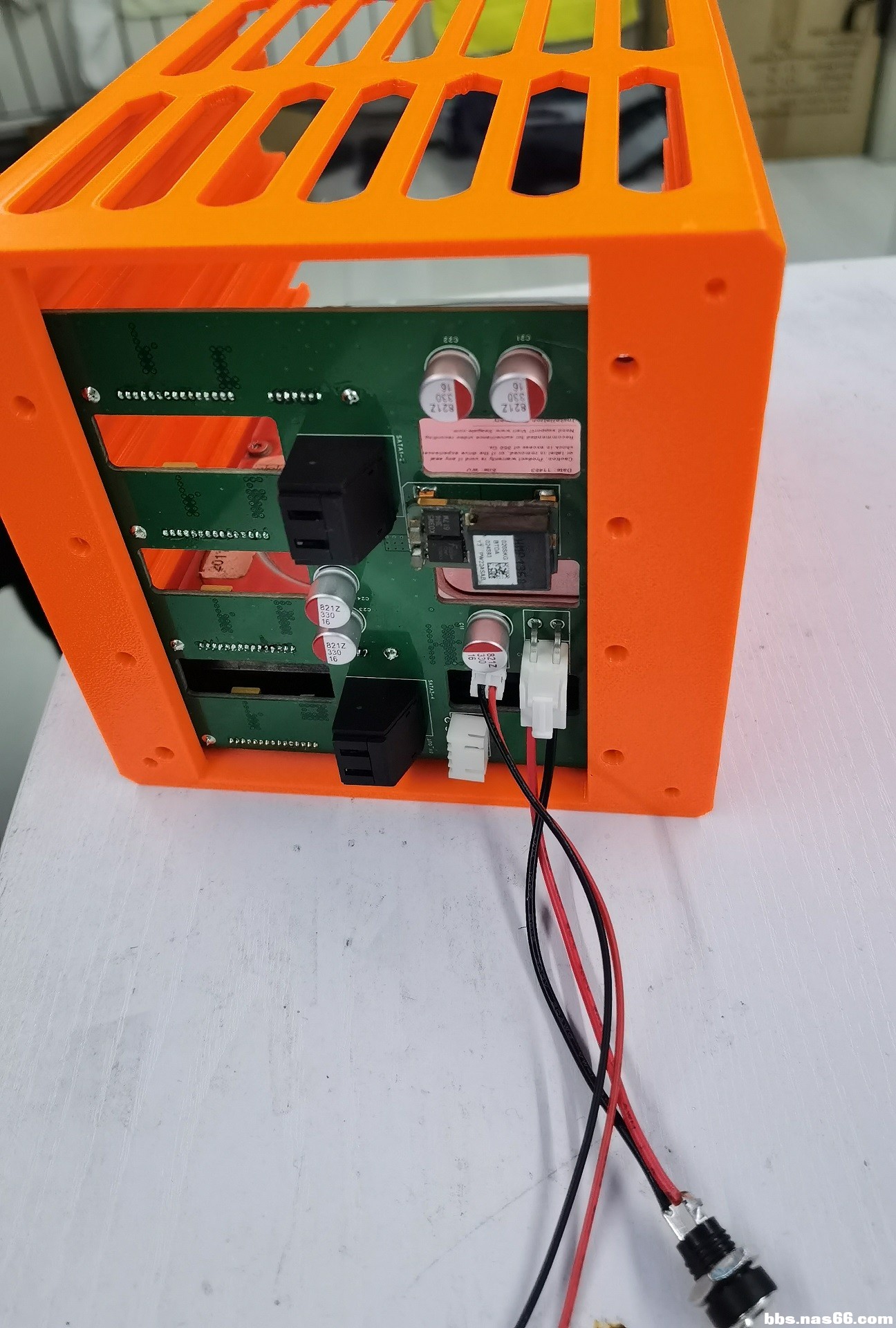

最近搞了一个QNAS4机箱,感觉设计很不错,重新做了一个背板集成了Mos同步开关,中兴的PW22ASAB做5V转换。
背板集成MOS同步启动开关和中兴5V电源转换模块

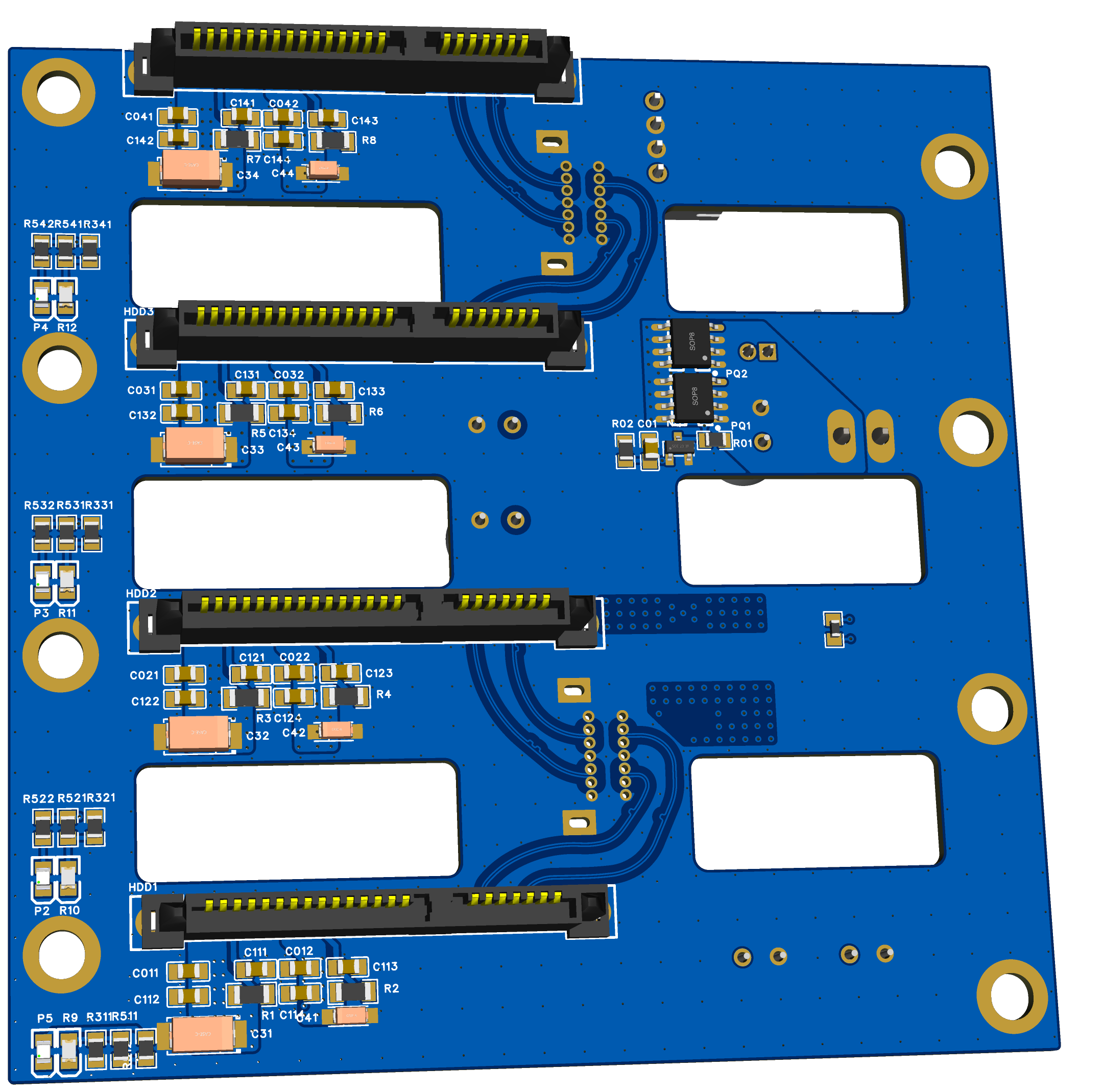

预充电阻热插拔保护版
预充电阻热插拔保护版

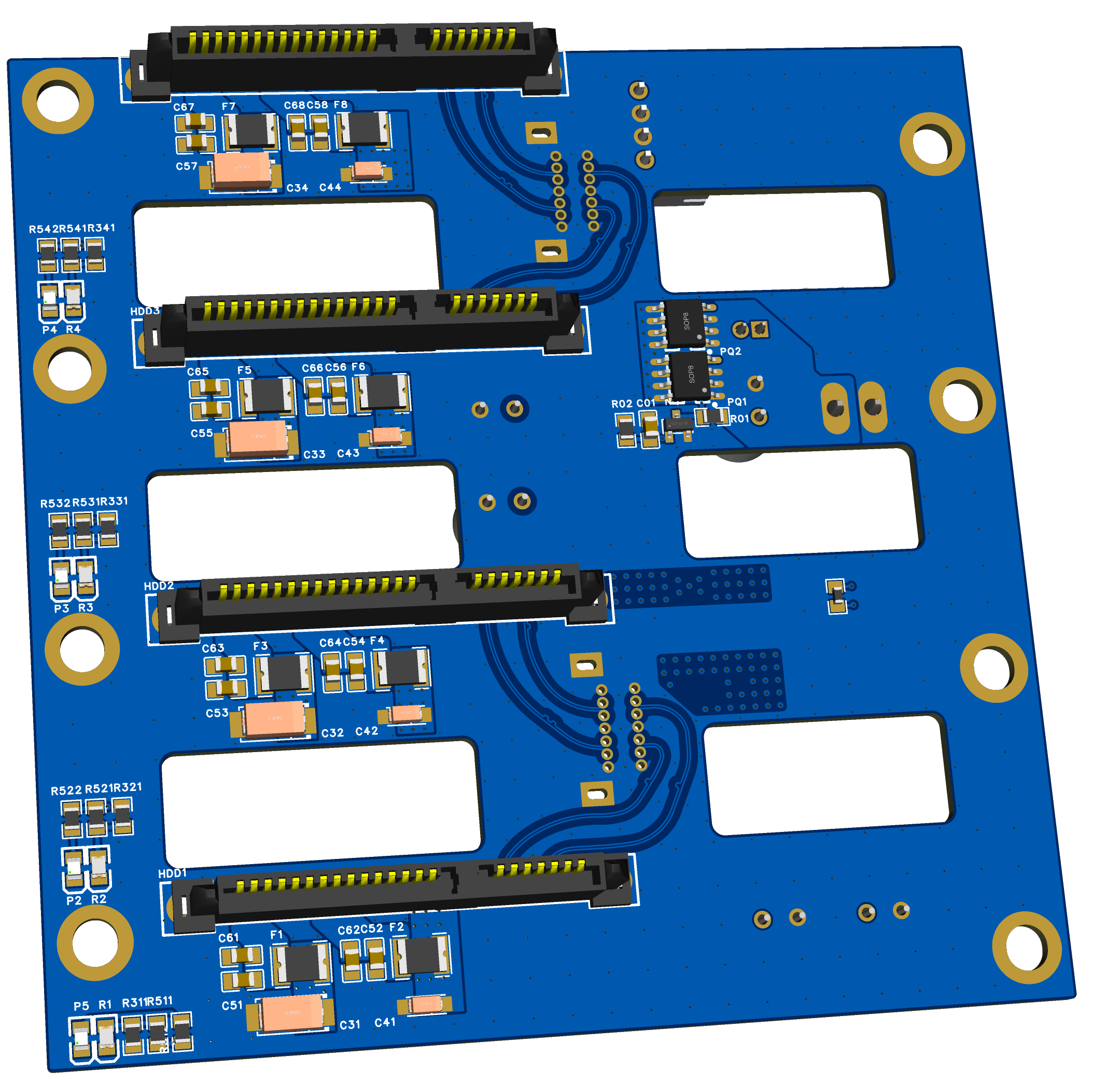

保险保护版
保险保护版

QQ66566 发表于 2023-2-26 20:01:09 | 显示全部楼层 IP:–浙江–宁波 电信
牛逼。优秀的硬件工程师。电路无懈可击。差分,等长,阻抗控制,走的漂亮。结构设计合理。

minlang112 发表于 2023-2-27 16:56:14 | 显示全部楼层 IP:–江苏–苏州 电信
咸鱼上见过大佬,不太理解为什么板子上要留个4pin输入,开关MOS为啥不集成上去
617
2765
2765
QQ66566 发表于 2023-2-27 20:26:59 | 显示全部楼层 IP:–浙江–宁波 电信
咸鱼上见过大佬,不太理解为什么板子上要留个4pin输入,开关MOS为啥不集成上去 ...
这个是硬件产品设计过程中,经常采用的方案。这个MOS控制应该是一个现成的模组,其实做到板子上面会更便宜。但焊接和物料采购也是问题。4pin的输入是预留的。应该可以直接接计算机电源的4pin上。

火浴凰 发表于 2023-9-29 13:59:16 | 显示全部楼层 IP:–上海–上海 电信
电路不太懂,能否做到硬盘逐个通电启动的功能,避免启动电流同时达峰?
