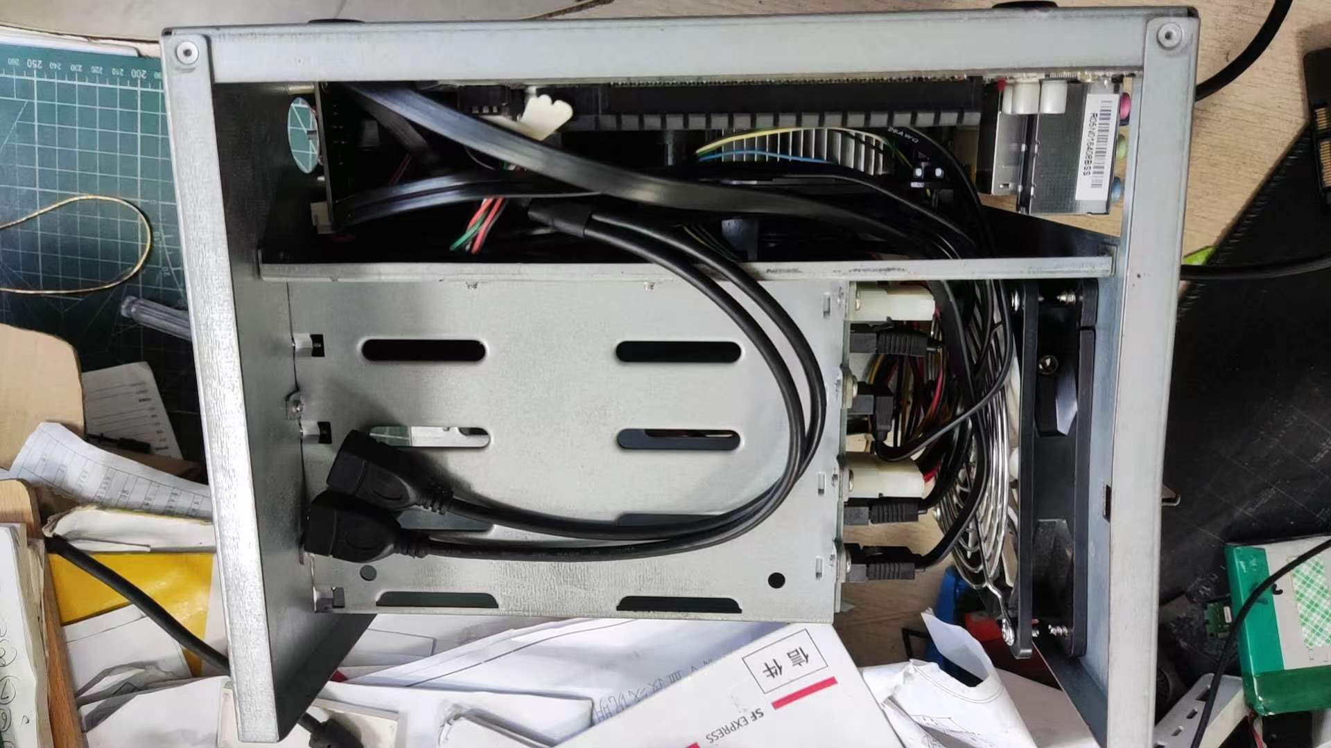

手头一台蜗牛c,其实当初就是留的机箱电源啥的,后来收了一块ITX主板,手上有多余的配件,就组了一台黑裙,结果不出意外的它出意外了,正在欣赏妇联四的时候它炸了,虽然不是爆炸的炸,但在观影的情况下直接卡住,重启就开不了机了,插上屏幕发现黑屏,拆,后来故障卡都上了,没显示,风扇转。

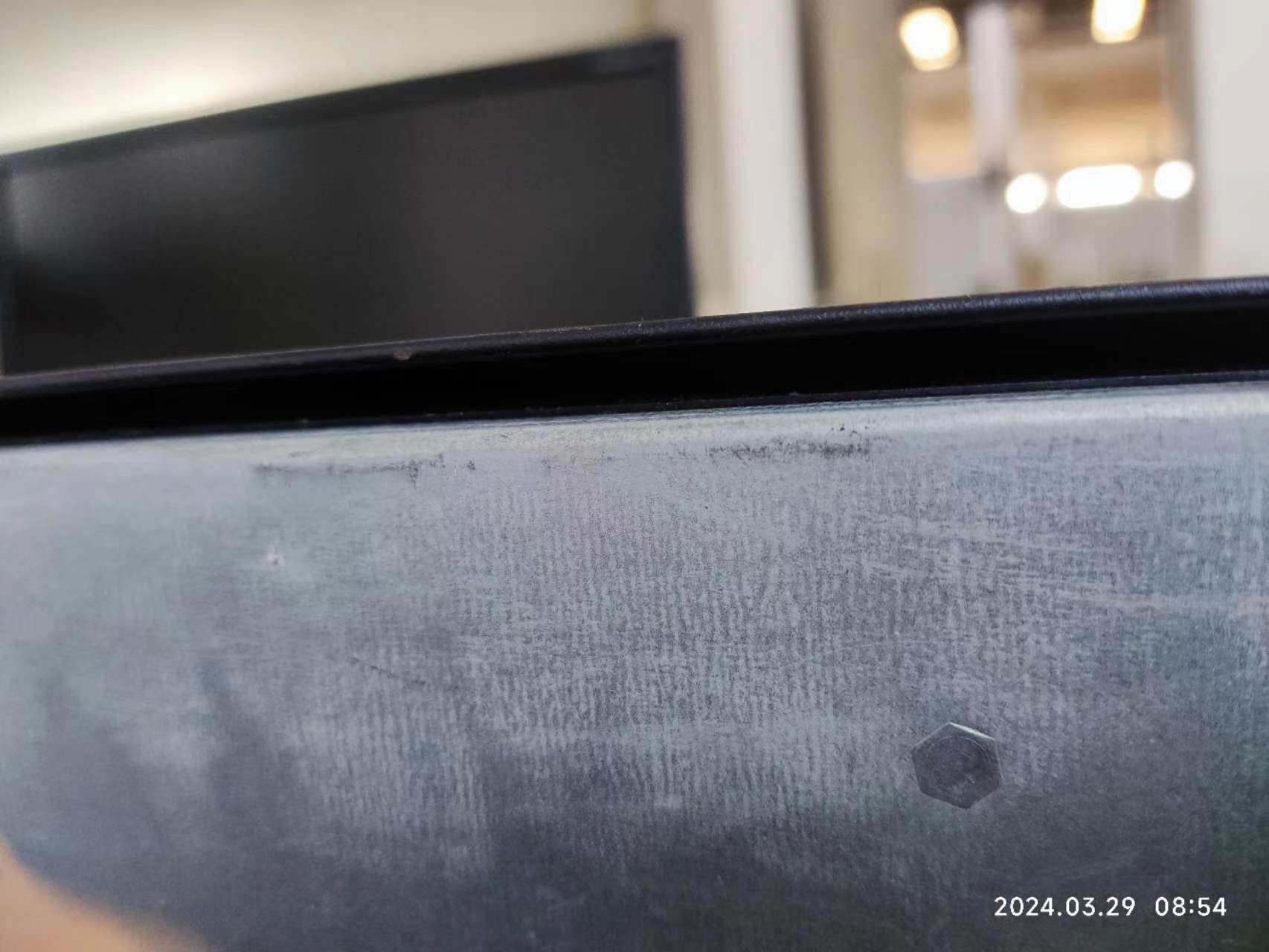

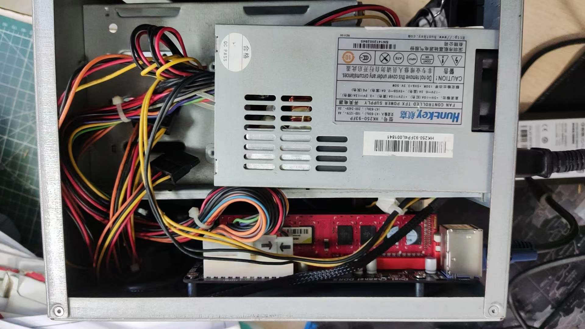

最终换了一块映泰h61 ITX主板,i3 3020,17*19,勉强放进去了,盖子只能留一条缝了,好在运行一周还算稳定,之前换了机箱风扇和电源风扇,声音不大,就这么用吧。
系统是DSM7.2,但是哪怕用了23.11.1中文版引导编译的时候还是时间太长,最终用了预编译的ds920+(tank)版,等有空再换吧。。。
