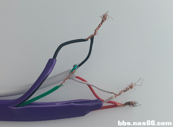

2.公对公数据线如果没有,可以自制,具体自制方法是找两根数据线从中间剪开,留着两个USB口的一侧,按照红黑绿白一一对应的接线方式接线,大概如下图,要想结实稳定,请焊接接口线

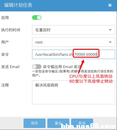

具体解决方案如下:
①添加fans.sh fans.sh.zip (419 Bytes, 下载次数: 373) 放置到/usr/local/bin/
②给与执行权限
  1. chmod +x /usr/local/bin/fans.sh

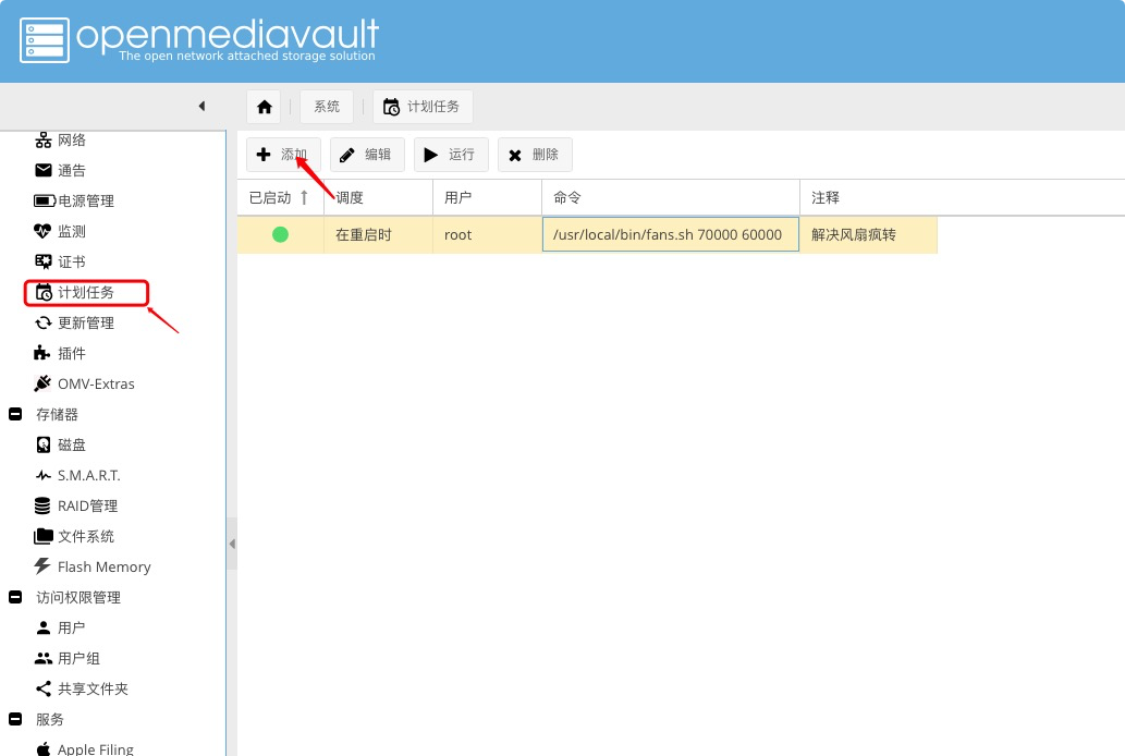

③进入浏览器的OMV控制面板->计划任务,添加如下计划任务
  1. /usr/local/bin/fans 70000 60000
④ 重启系统

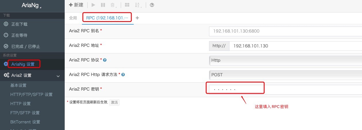

5.关于aria提示无法连接,填入密钥即可默认的是: wdmomo

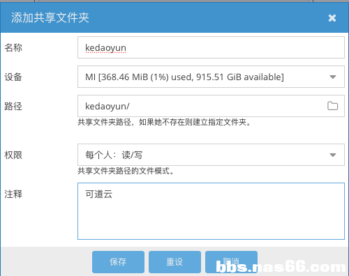

①.挂载硬盘"OMV"->"文件系统"->"创建"->选择硬盘,配置默认即可->创建完成后 "挂载"
②.设置共享"OMV"->"共享文件夹"->"添加"->选择硬盘,权限修改为"每个人读写",即可在文件管理器中sharedfolders->你设置的文件夹
即可正常使用文件管理器管理硬盘
7.设置aria/Transmission/百度云 的默认下载地址为 "/sharedfolders/share/"  share为你步骤6设置的文件夹名称

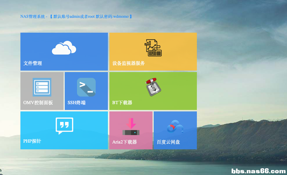

①从这里下载导航页面 http://www.wdmomo.fun:81/doc/Public/Uploads/meibeike/web/web.html
②修改 "/opt/wwwroo/entware/" 文件夹的 index.php ,有基础的可以自己修改,没基础的可以下载附件里面我打包好的替换/opt/wwwroo/entware/下的同名文件   web.zip (439.08 KB, 下载次数: 117)

 楼主| superaj 发表于 2019-10-21 21:55:35 | 显示全部楼层 IP:–河北–石家庄 联通
论坛用的垃圾奇安信一直拦截无法修改
这里更正一下:
风扇自动启停脚本需要权限 777
  1. chmod 777 /usr/local/bin/fans.sh
然后计划任务需要添加的代码为:
  1. /usr/local/bin/fans.sh 70000 60000
否则不能生效,敬请注意!
