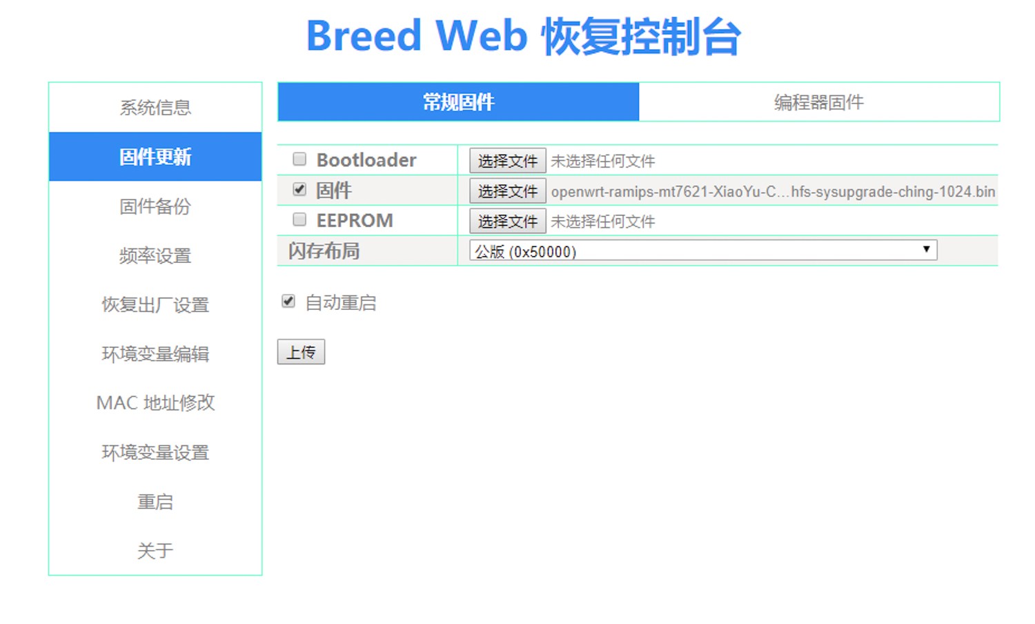

成功界面

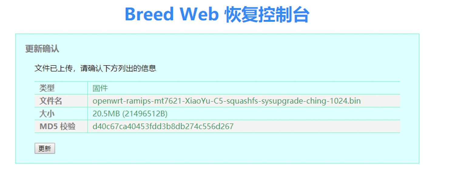

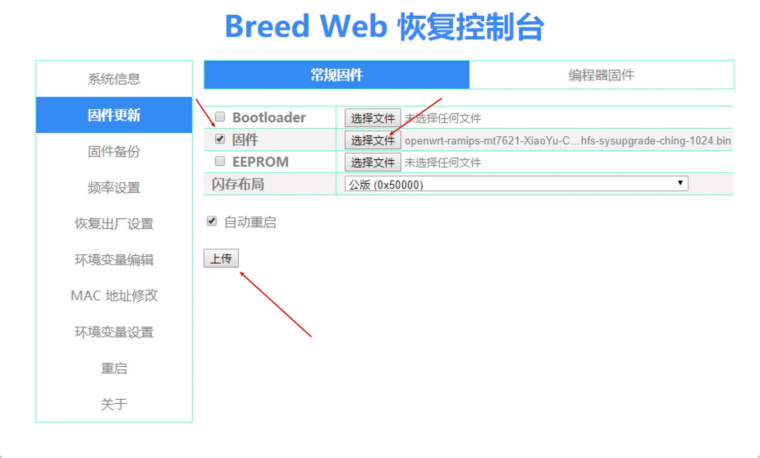

刷入固件bin固件上传
这里我没有选择各大网站编译好的固件,而是选择自己编译固件,主要是我需要的功能比较少,满足正常上网和科学上网即可。
  • 勾选固件
  • 选择自己喜欢的固件(.bin文件)
  • 确定自动重启勾选
  • 点击上传

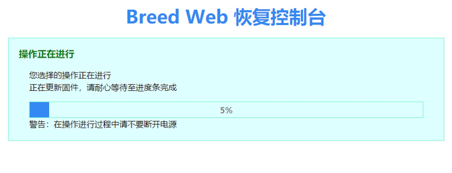

刷写
上传成功后显示以下界面,点击更新
等待更新完毕

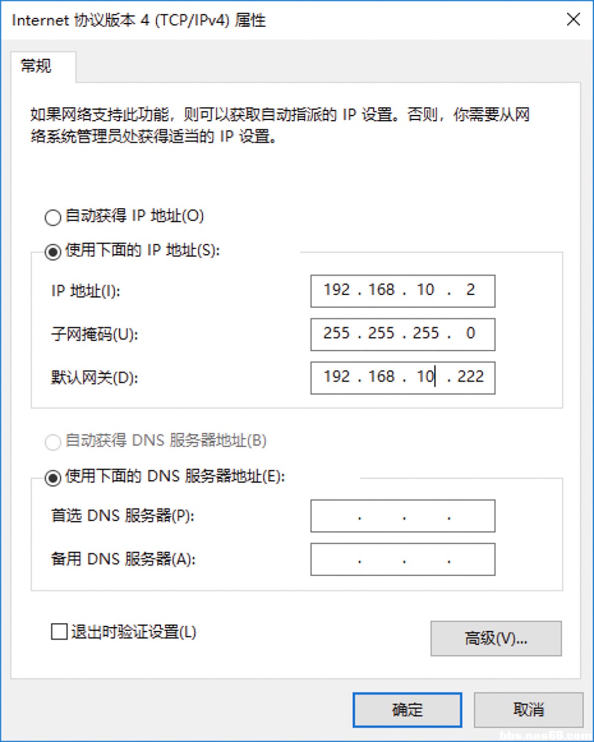

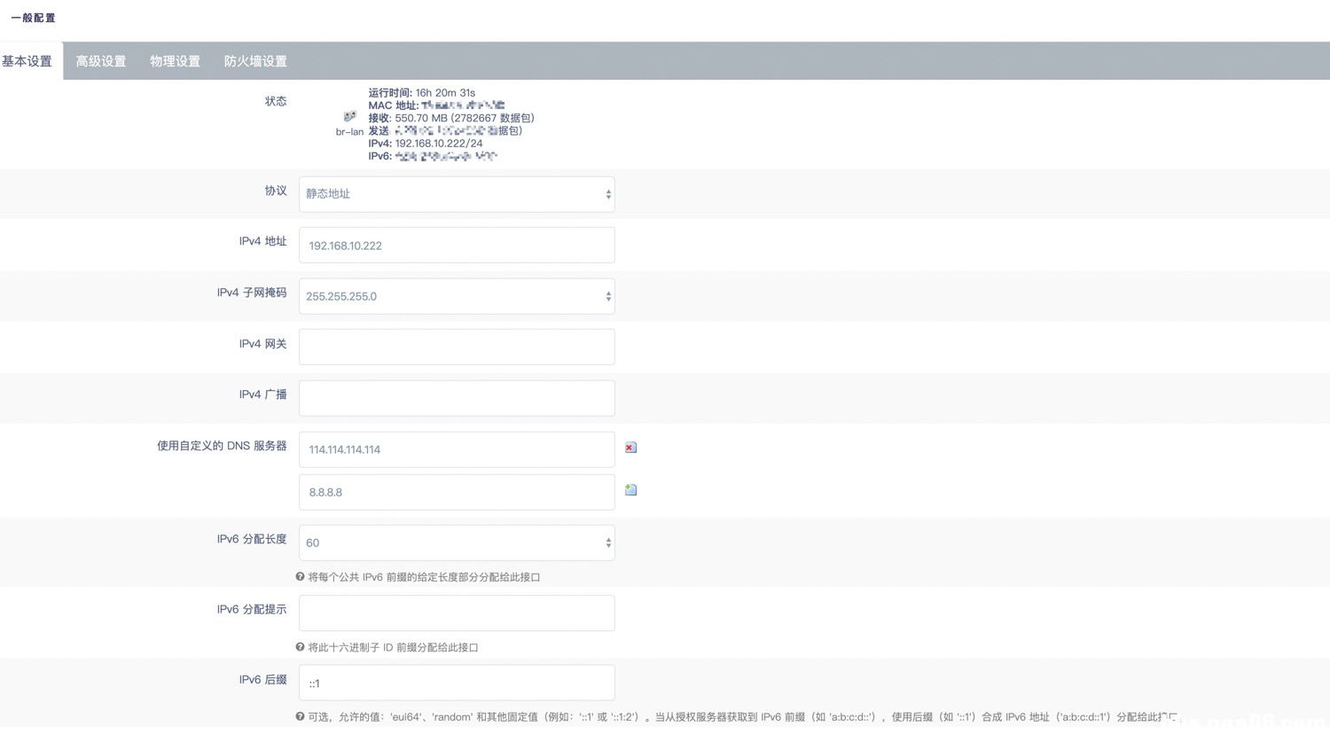

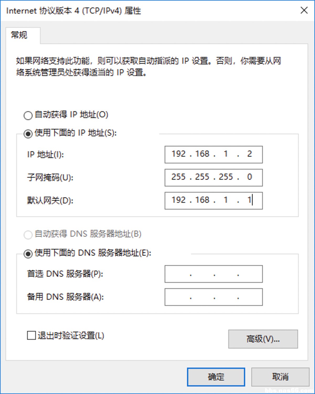

修改IP
  • 注:因为这是我自己编译的固件,所以默认ip修改了,大家的可以根据自己的固件来修改即可,网关为固件默认ip,ip地址设置为同网段即可。

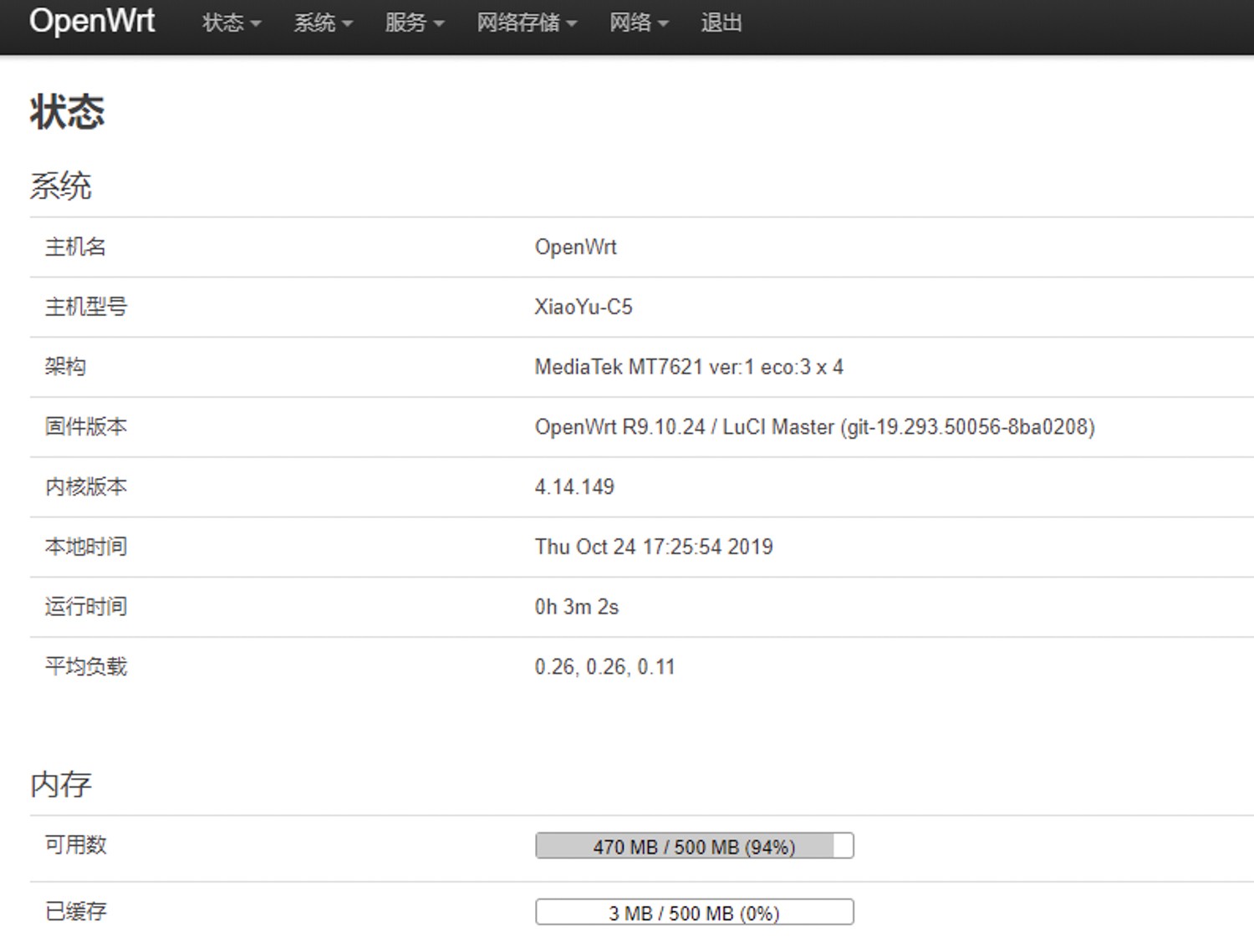

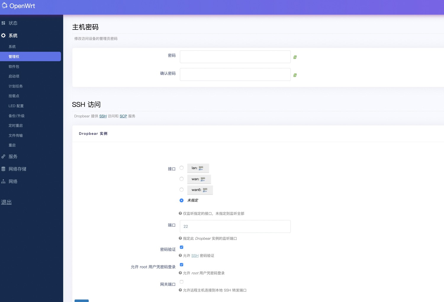

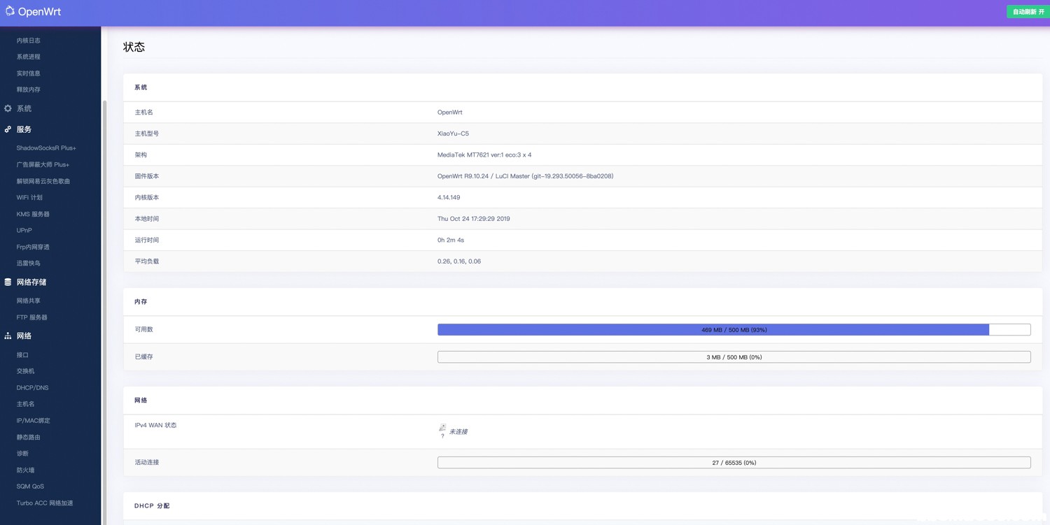

进入管理后台(我的用户名为root,密码为password)
默认主题界面
修改密码,修改主题(我自己感觉Argon还挺好看的,就在编译的时候直接集成到固件里面了)
修改主题和固件功能展示
什么?不知道在哪里修改??(系统-语言和界面)
修改密码

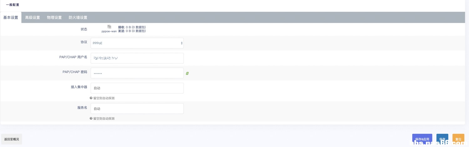

基本设置(接好网线)
  • 切换为PPPoE协议(我这里是拨号的)
  • 简单设置LAN

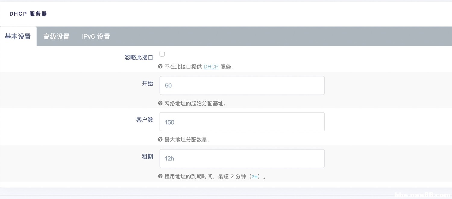

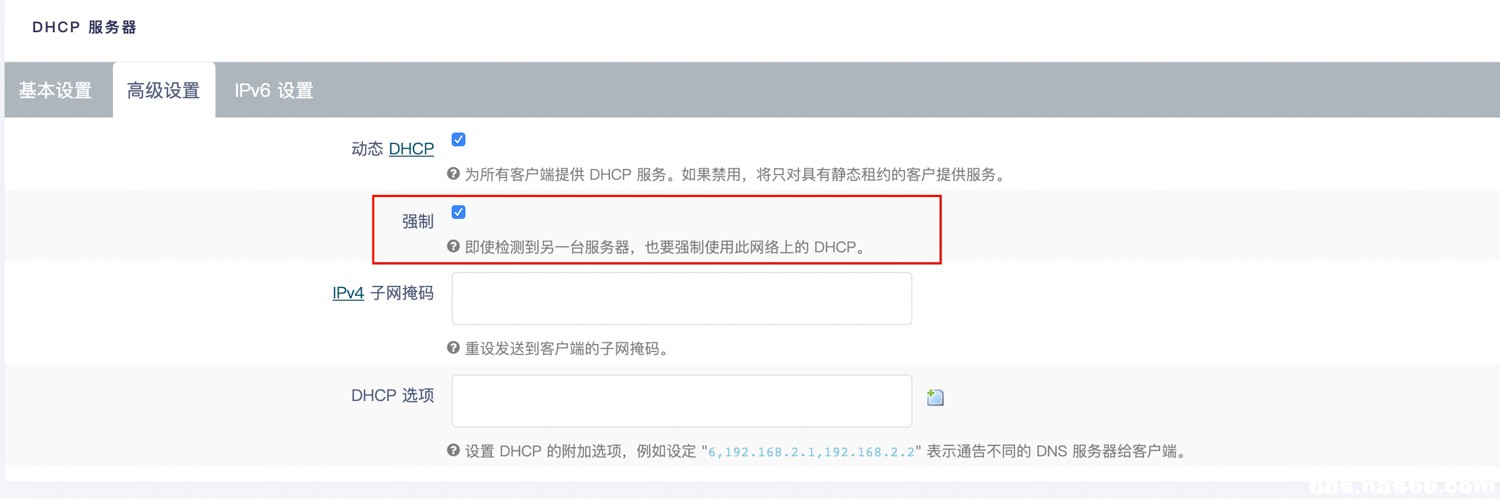

  • 根据需求修改,我是当主路由,所以开启了DHCP。
  • 勾选

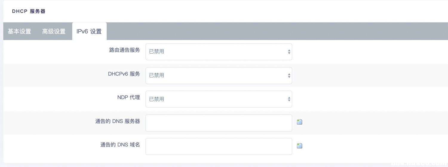

  • 我不需要ipv6,这里全部禁用(听说开启后会有一定bug,这里我也没法测试)

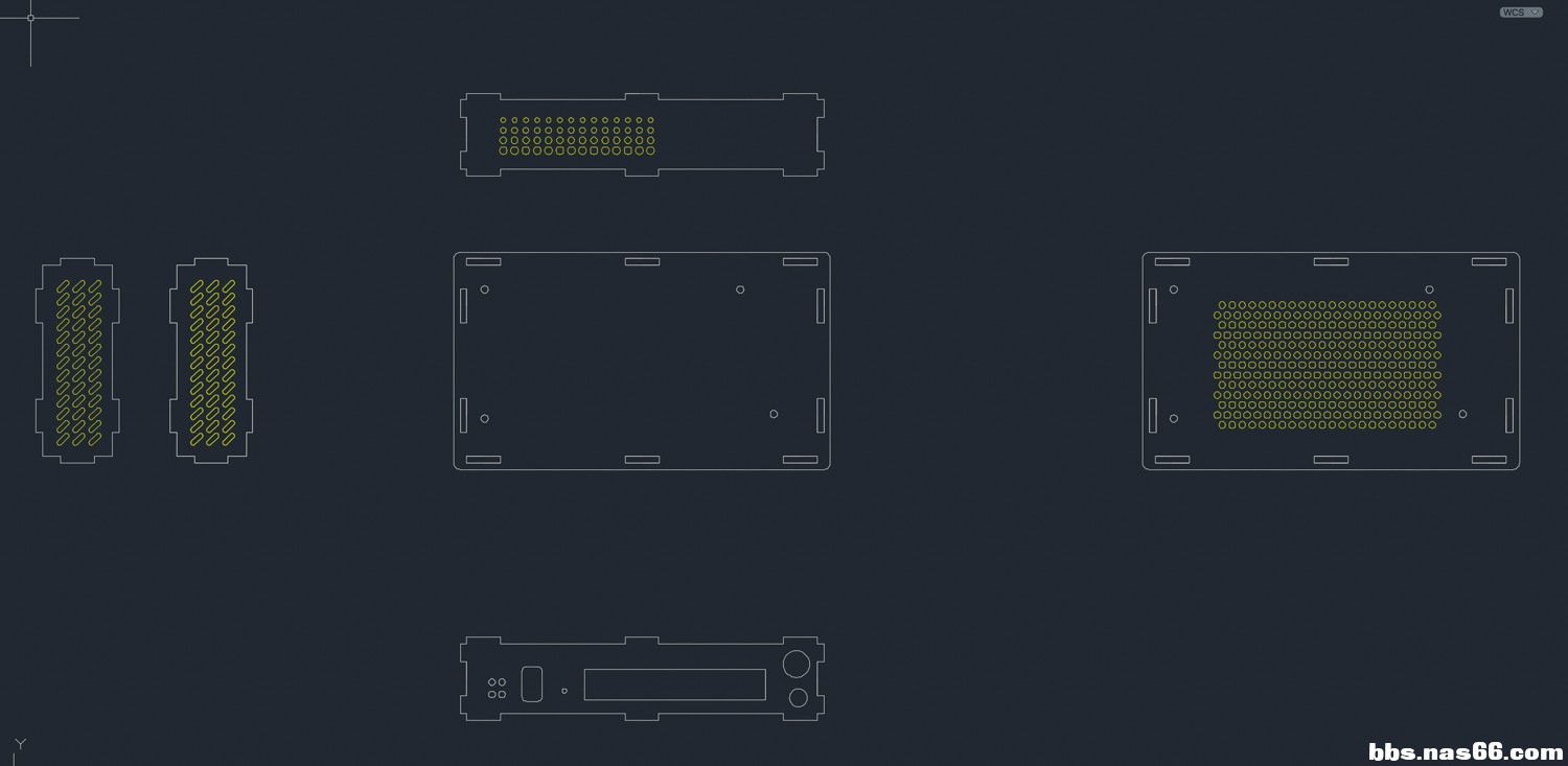

图纸绘制
相关孔位尺寸我并没有自己测量,直接用了网上diy大佬的图纸修改优化完成的,毕竟自己用。。。要是图纸尺寸有问题,真的很折腾,不知道作者有没有在这个论坛里面,也非常感谢原作者对我的帮助~
  • 图纸展示(原作者上面的亚克力板是有散热,因为我不加硬盘,所以散热应该没什么问题,就去掉了。当然了我没办法上硬盘。。后面会说原因)

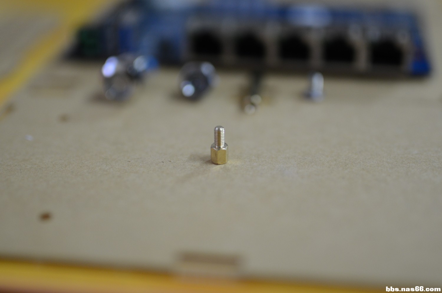

  • 螺丝M3x6
  • 双通铜柱M3x25
  • 铜柱M3x5+6

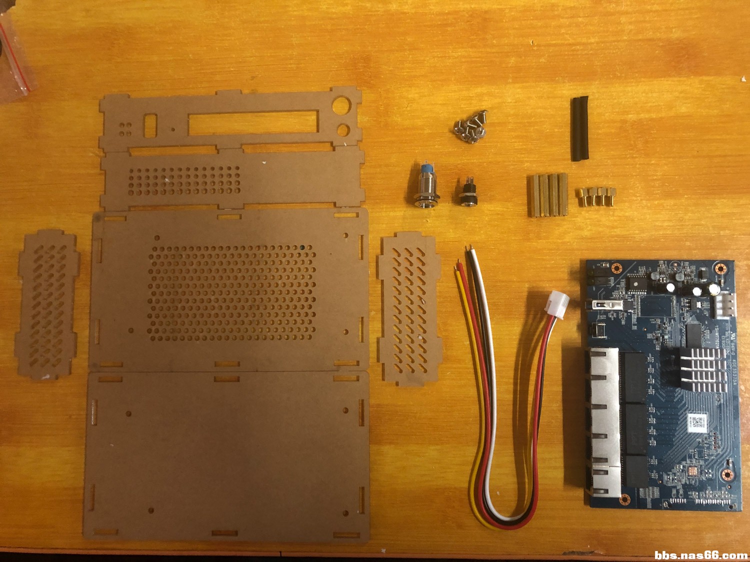

配件及亚克力

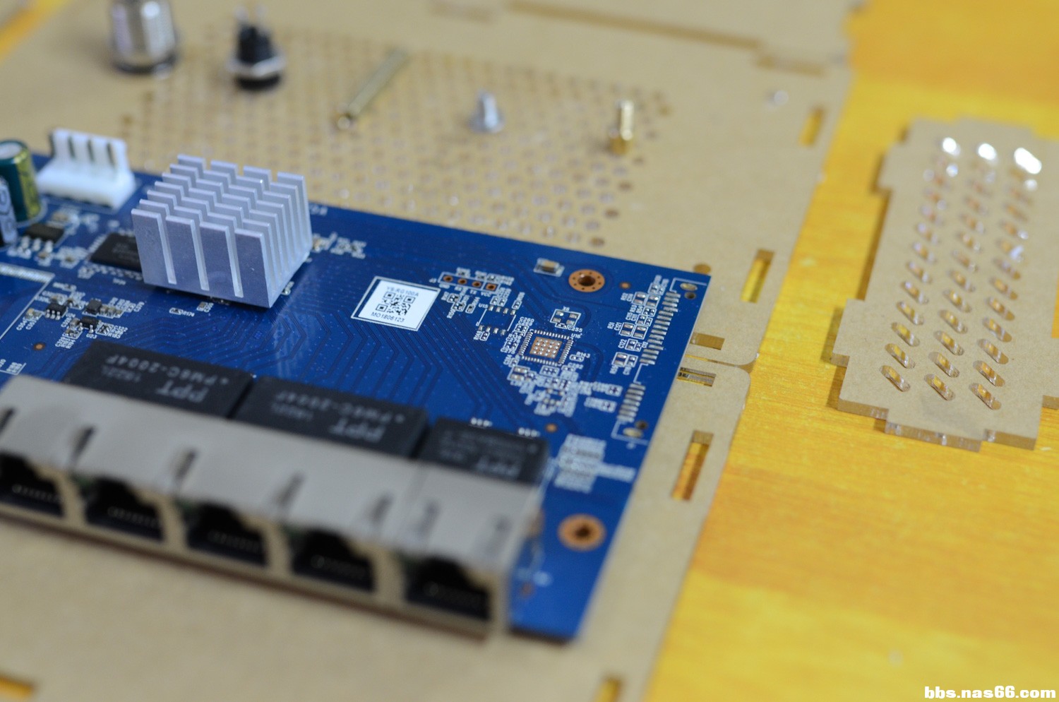

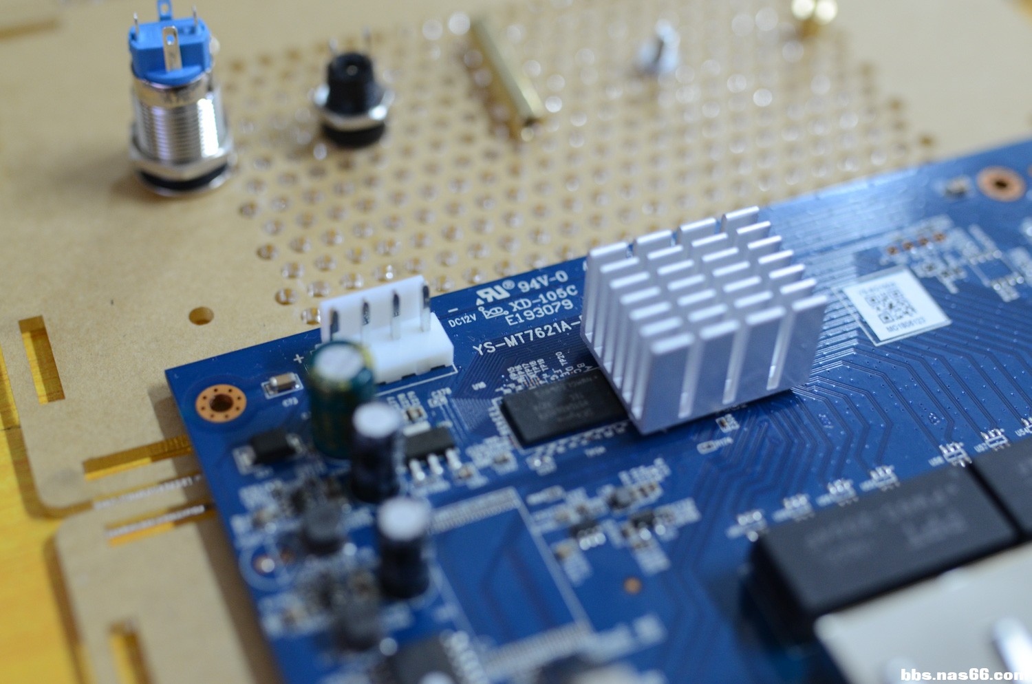

拆主板
MT7621A
当时买的时候以为C3和C1C5主板是一样的。。。这个卖家也说除了硬盘架都是一样的。。到手后发现。。。
  • 这是真的一样啊,就当没看见。。。

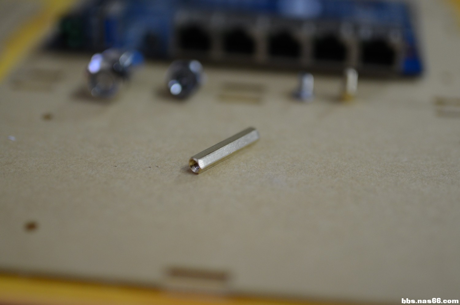

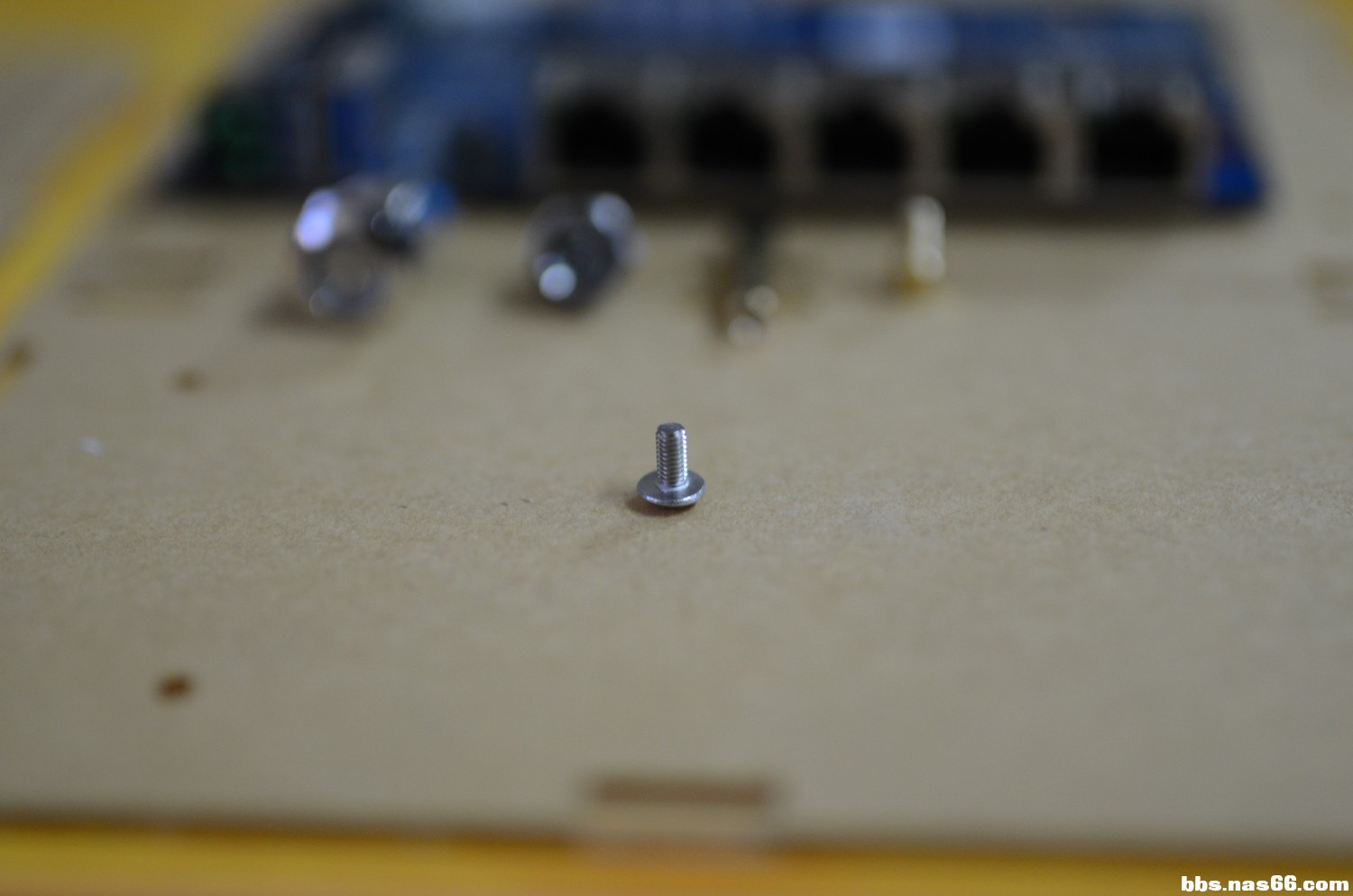

配件单独展示
  • 螺丝M3x6
  • 铜柱M3x5+6
  • 双通铜柱M3x25

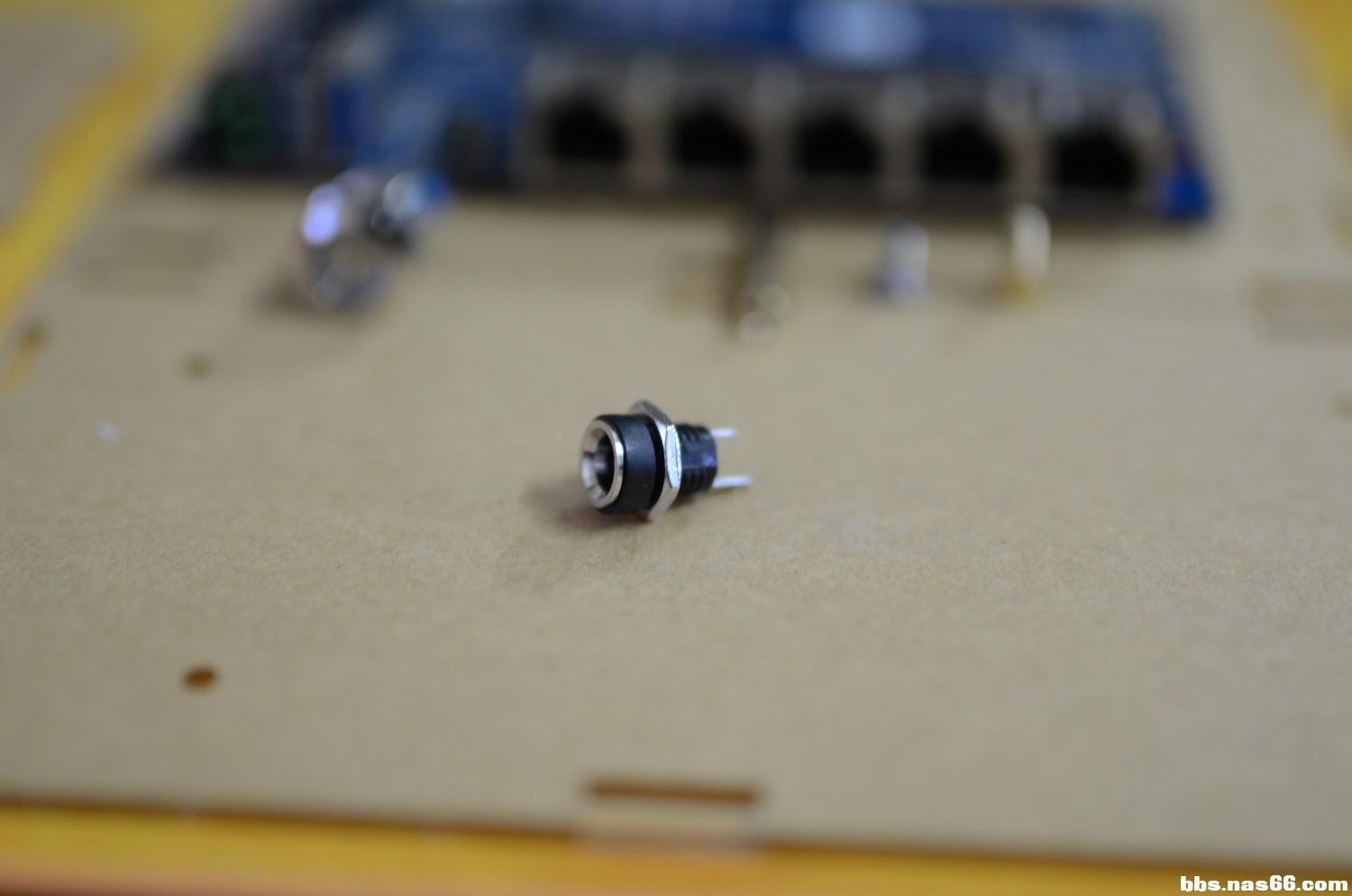

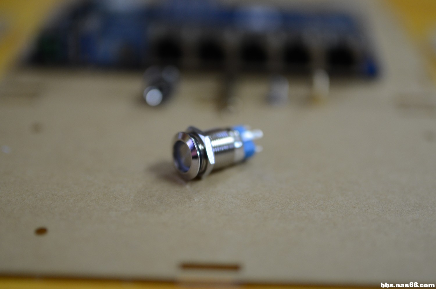

  • dc插头母头(5.5x2.5)
  • 12v自锁开关(12mm)

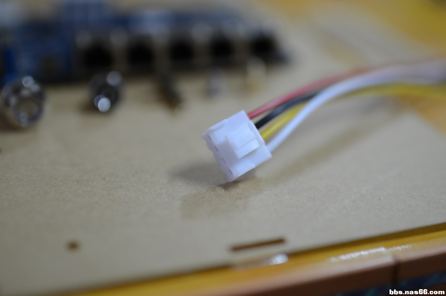

  • VH3.96mm接头

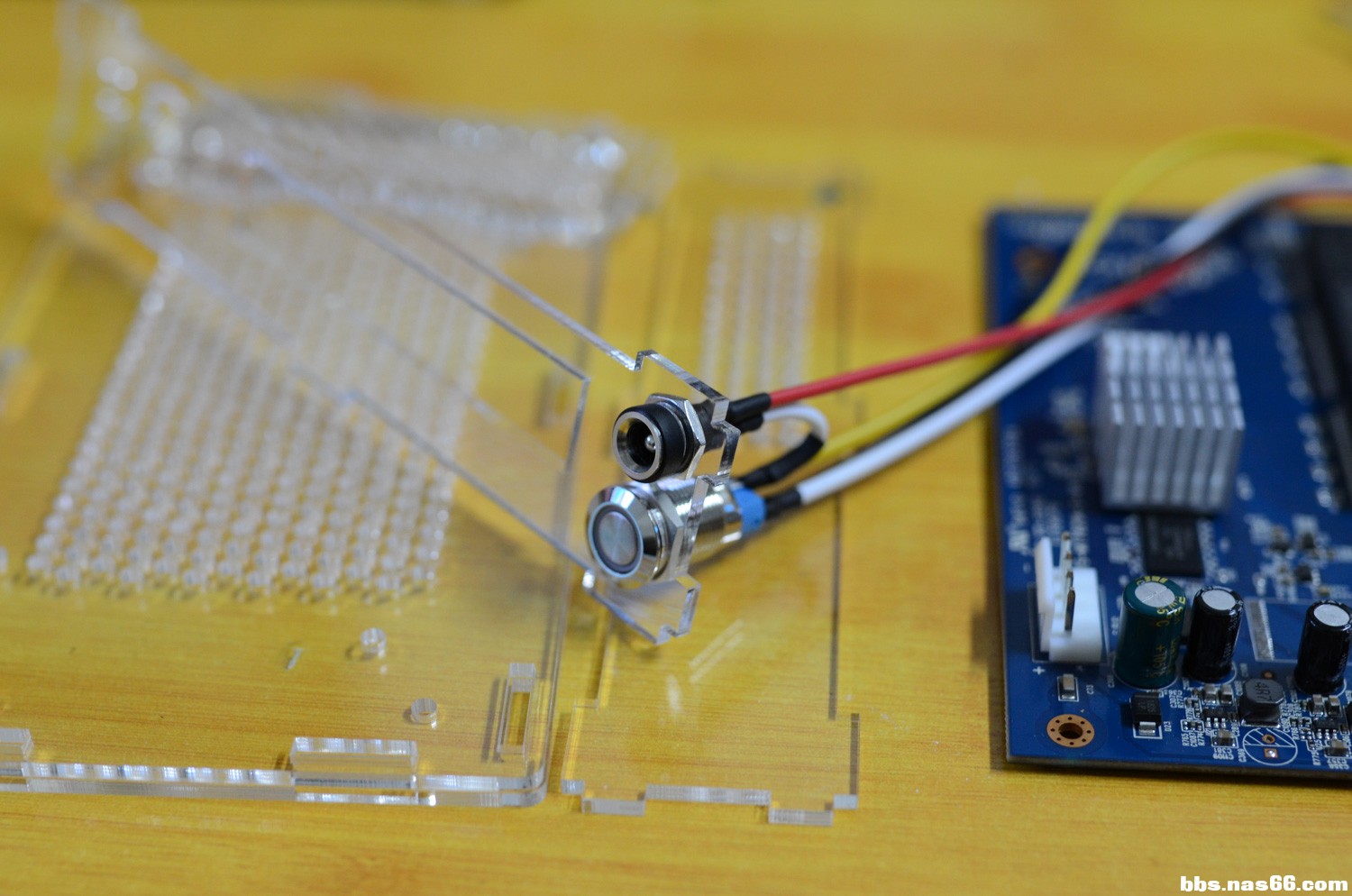

焊好开关和电源

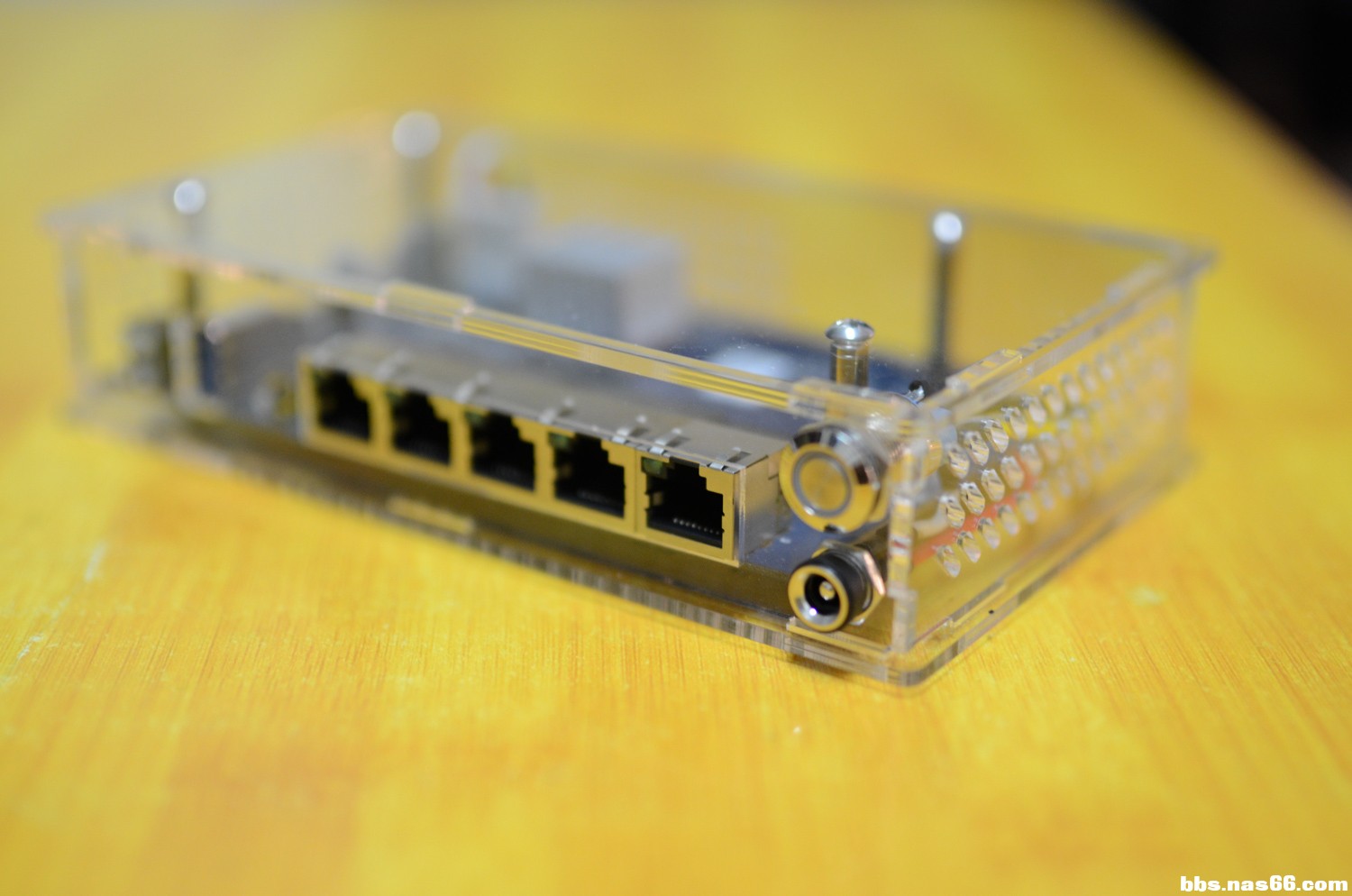

  • 千万要看好亚克力的里外面。。。我这张图片就反了。。后面又重新焊了一次
  • 测试正常后,进行拼装。

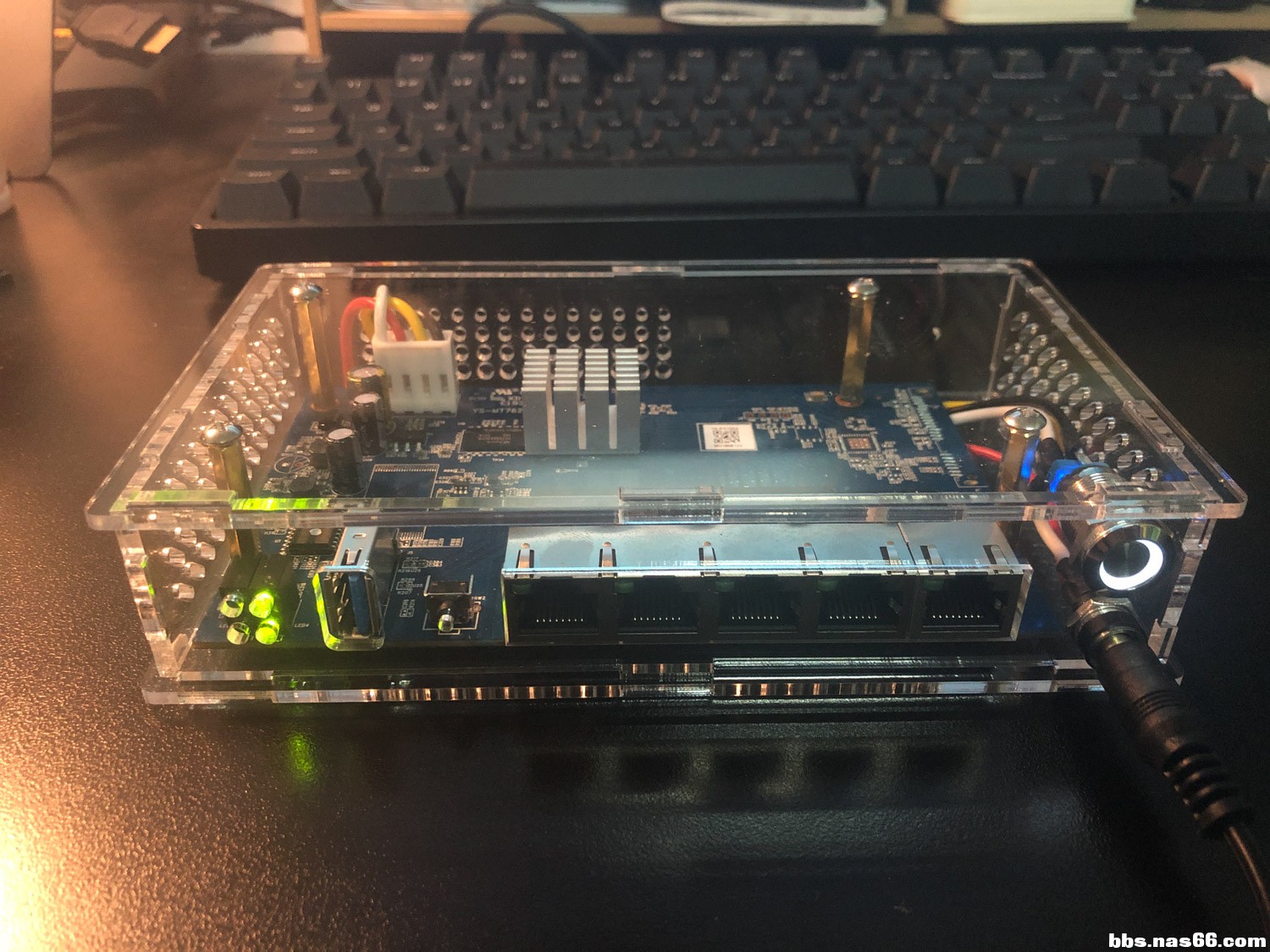

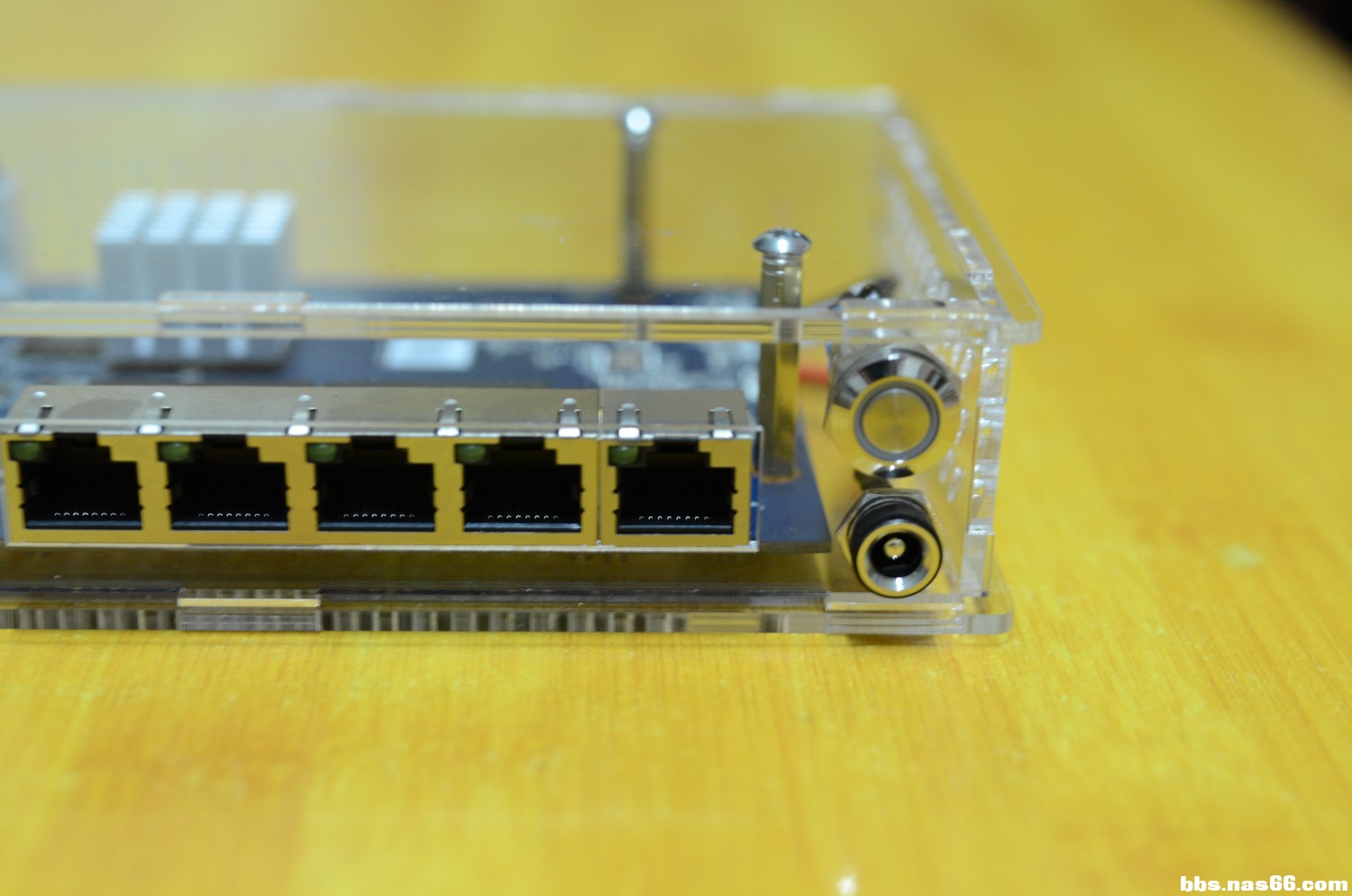

成品展示
结束语使用小娱C3+自编固件已经两周,目前还没发现任何问题。虽然文章标题是“避坑指南”,但是只能说是记录下折腾的过程,顺便分享给大家~
