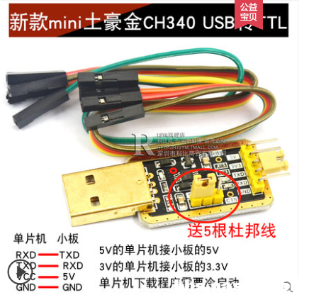

这种带跳线3.3V的,试过只有输出没有跳线的PL2303和CH340g都没反应,用这个就可以

273
273
 楼主| 内裤大表哥 发表于 2019-11-13 16:45:02 | 显示全部楼层 IP:–江苏–南京 电信
zhao20946 发表于 2019-11-13 16:409 a9 [: b$ c; O# [6 b
5 {1 N& m' R+ s: `4 T, g
! x7 T+ z' C. O* O# P% u7 E+ E ...
, Q) r' b* S# e8 Y
好的,谢谢了,现在去买
