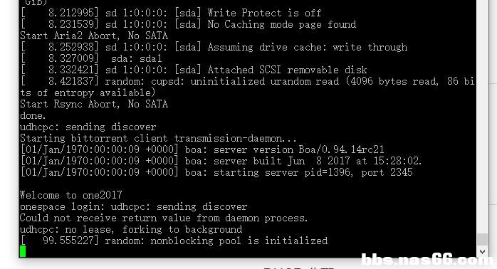

请教大侠,猫盘刷X3P后红灯亮,网口只亮一灯,无IP,情况如下图,请教一下,该怎么处理,谢谢。已解决,方法如下:取下散热片,加焊油风枪加焊搞定。
6 m3 H$ Z- @* g- d6 G6 Y 360截图20191209201019869.jpg ; a+ }: I7 G5 Q+ G) p( C) D$ x0 r! k7 I

2 G* Z+ i( B6 _, w: ~应该是掉IP吧,过段时间连接就好用了,重启就不行了。再过段时间连接又能上了

我之前出过这个问题,当时是路由网口的原因。
