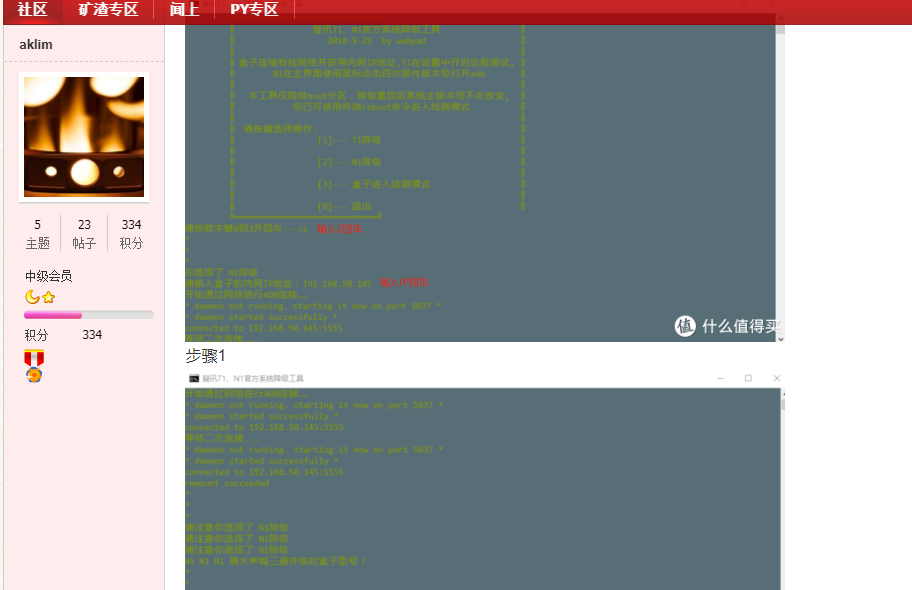

三、刷机教程步骤1、降级操作
  • 用刷机线连接N1盒子和电脑
  • 用视频线连接N1盒子和显示器
  • 插上鼠标到N1的USB口
  • 插上N1盒子的电源
  • 开机后连续连续点击固件版本4次,打开adb,并记住IP
我是IPv6,所以IP显示不对
  • 解压某讯T1、N1官方系统降级工具.zip,双击打开onekey目录下的run.bat
步骤1
