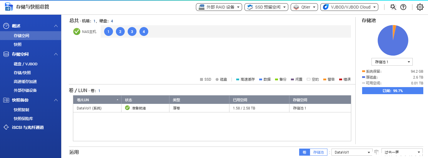

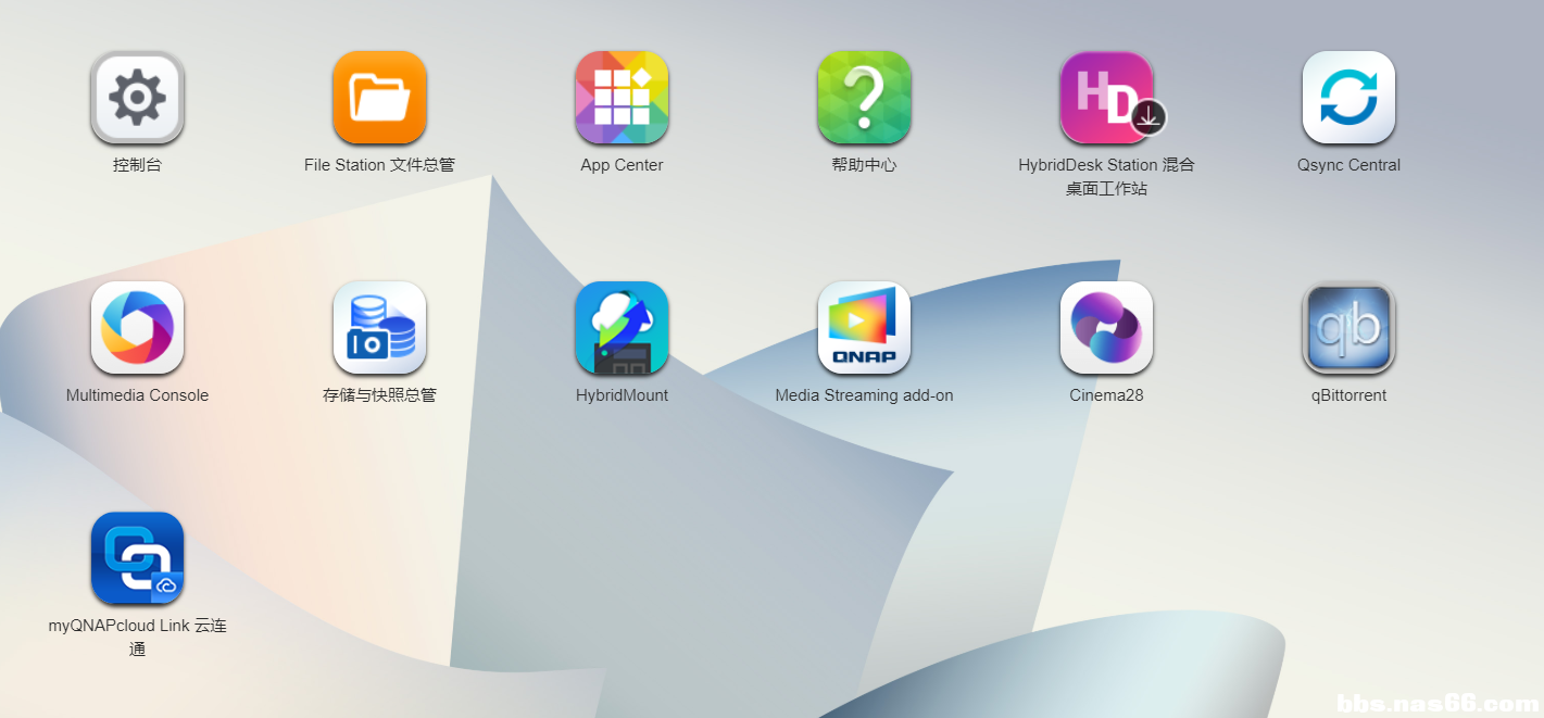

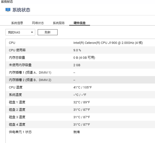

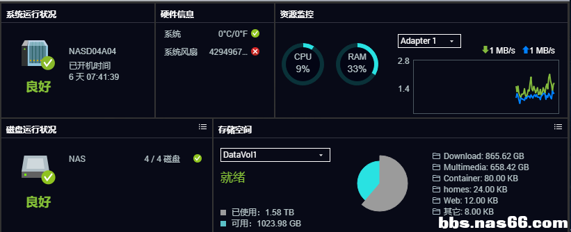

我的魔盒翻车,用不了威联通,这是我心里的一个梗,三台蜗牛都是黑裙,看着我心烦,然后我就折腾黑威联通,花了三天时间,终于折腾出来了,先上图,给大家看看,能折腾好,感谢老骥伏枥、Mojelly群主、い強ぎ哥ぷ、x群主、soul,我在他们的指导下少走弯路!目前这个黑威,系统温度和风扇这两个搞不定,还有SN是空的,但是不影响使用的!
黑威桌面
黑威桌面
黑威硬盘
黑威硬盘
黑威系统
黑威系统
仪表盘
仪表盘
我是蜗牛C单的211网卡的配置,装了四块1T的东芝硬盘,现在已经正常运行了六天多,一些高级功能我没去折腾,毕竟J1900的性能摆在那里。

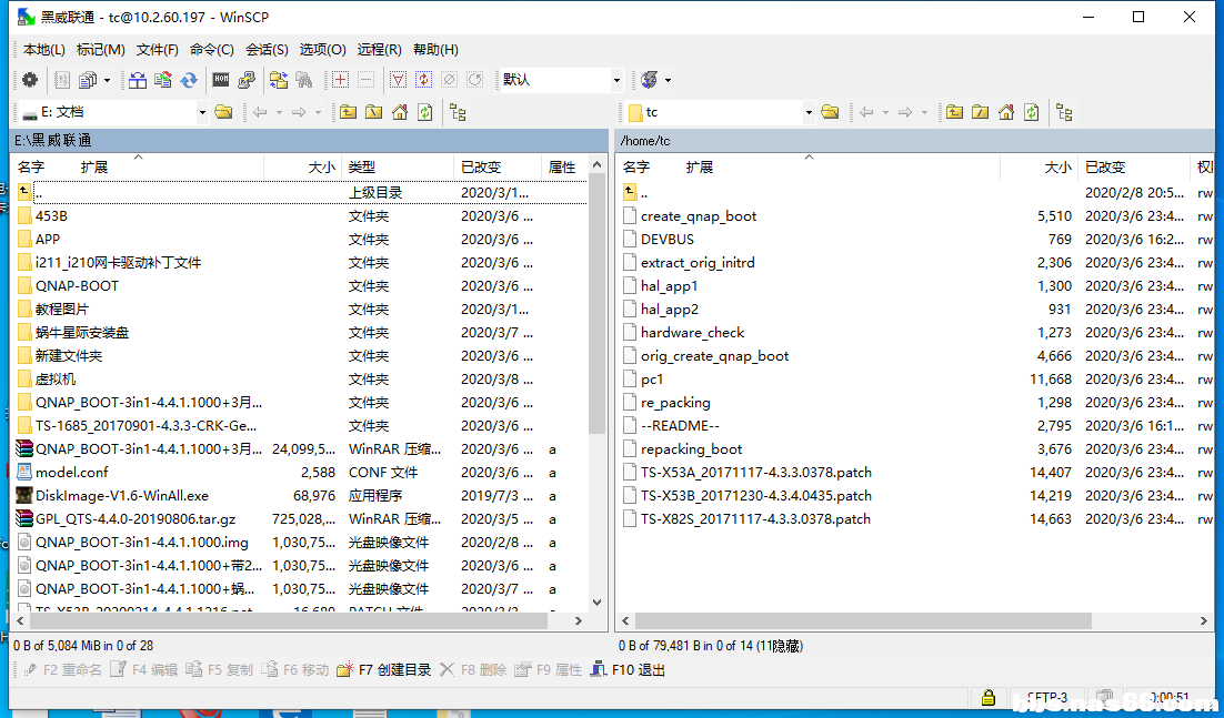

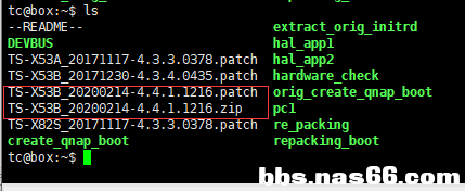

第三步,正式开始,先把工具准备好了,ssh软件我都一起分享了,xshell和winSCP!我的ip地址是10.2.60.197,ssh的用户名:tc  密码是:123456 QQ图片20200315150208.png QQ图片20200315150230.png

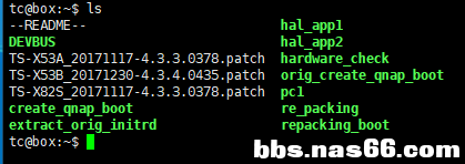

接下来我们需要把固件包和补丁文件传过去,然后执行ls命令看到多了两个文件,我也截图出来了,

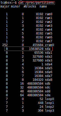

然后在ssh上执行cat /proc/partitions命令,获得你的MSATA硬盘的大小具体数值,因为这个数值是替换掉补丁文件里面的数值,我这里的是15638528,先记录下来,等下我们修改补丁文件

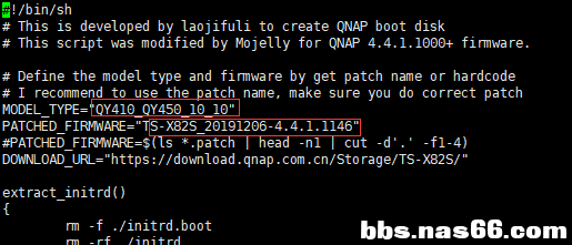

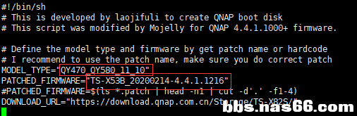

接下来是编辑脚本,这时候会有很多英文的东西出来,我们按一下键盘上的insert键就可以进行编辑了,修改图中两个地方:
第一处:QY410_QY450_10_10修改为QY470_QY580_11_10
第二处:TS-X82S_20191206-4.4.1.1146修改为TS-X53B_20200214-4.4.1.1216  ,其实就是你的补丁和固件的文件名!
因为这个脚本支持离线固件,所以下载地址我们可以不用管,只修改这两个地方就好了
修改好了以后,退出保存,按一下键盘的esc键后输入:wq!  然后回车

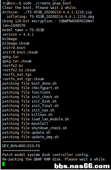

保存好了以后,我们就要执行脚本了,输入:sudo ./create_qnap_boot ,回车后就要等待几分钟,因为J1900的性能不大给力 QQ图片20200315153343.png
这个地方,起码要等待三到五分钟,毕竟蜗牛的性能摆在那里,这个命令过后会提示你重启电脑,Now you can enter command ‘sudo reboot’, restart system to install QNAP.    这个时候我们可以先不用重启,

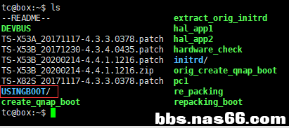

我们继续执行命令:sudo ./repacking_boot ex 执行后等一会继续执行ls列出文件命令,如下图所示
有个USINGBOOT目录,我们要编辑USINGBOOT/initrd/etc/model.conf文件,具体怎么修改呢,通过老骥伏枥的鼠年大礼包(http://www.nasyun.com/thread-68890-1-2.html)和soul哥(https://post.smzdm.com/p/a783zv45/)的说明,我知道该改哪里了!

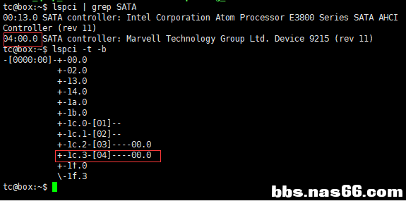

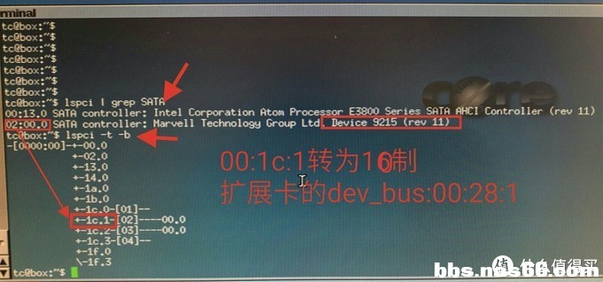

先是执行lspci | grep SATA ,查看本机的SATA通道,有两个:
1、00:13.0 SATA controller: Intel Corporation Atom Processor E3800 Series SATA AHCI Controller (rev 11)  这是原生的SATA控制器
2、04:00.0 SATA controller: Marvell Technology Group Ltd. Device 9215 (rev 11)  这是扩展的,蜗牛用的四块硬盘主要是这个
第一张图是蜗牛D的pci关系,第二张是蜗牛C的pci关系,D的是00:1c:1 ,C的是00:1c:3  这是16进制的,我们需要转换一下,主要是1c这个,转换十进制后是28
model文件里面的硬盘System Disk是这样的写的 DEV_BUS = B00:D19:F0  我们应该修改为  DEV_BUS = B00:D28:F3

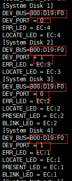

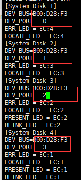

明白了pci的逻辑关系,那接下来,我们开始修改model.conf文件,具体命令是 sudo vi USINGBOOT/initrd/etc/model.conf  操作和之前修改脚本的操作一样
我这里附上两个图,第一个是修改前的,第二个是修改后的,你们可以参照修改,这个是蜗牛C单211的板子,别的板子具体参照方法自己修改
DEV_PORT = X 这个地方,是代表硬盘的顺序,必须要按照0123这样的排序,不然会导致识别不到四块硬盘的,它的排序有可能不对,这个可以自己调整硬盘背板的接线,这样会比较方便

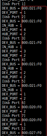

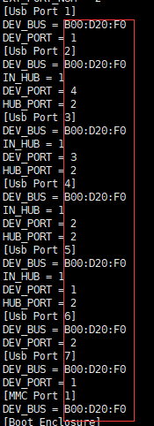

刚才我们改了硬盘,接下来要改USB,和boot disk,USB的功能,我大概测试了,可以识别和自动挂载,网卡我们可以不用管,我测试了一下,改不改,其实都能识别到而且能通讯,同样上图,这样比较好弄
修改前
修改前
修改后
修改后
你们可以参照图片,自己去修改,仅限蜗牛C单211的机子,别的没有机器,不知道是什么总线

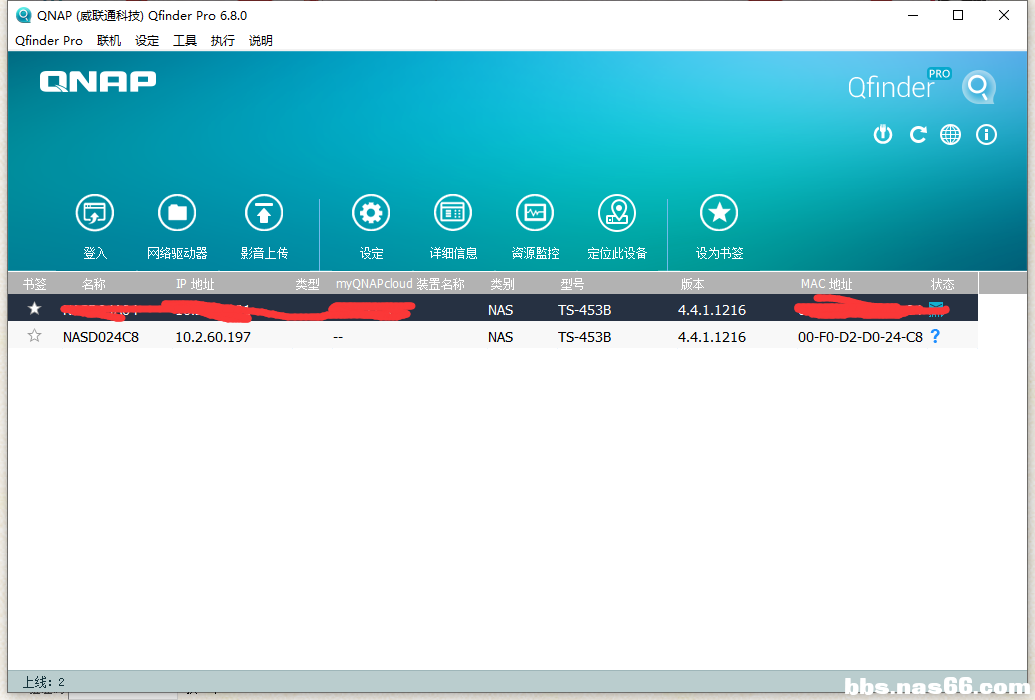

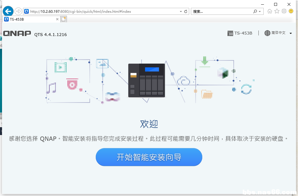

然后就要等好几分钟了(我这蜗牛足足等了五分钟,差点以为它跪了,后来出去上个厕所回来,出现了快速安装),当你的蜗牛屏幕显示蓝色的快速安装界面,基本上没问题了,我们可以用Qfinder Pro查找我们的蜗牛了,然后就是登陆进去设置,不过我这个遇上了卡loading这个问题,换个浏览器就可以登陆上去了,
