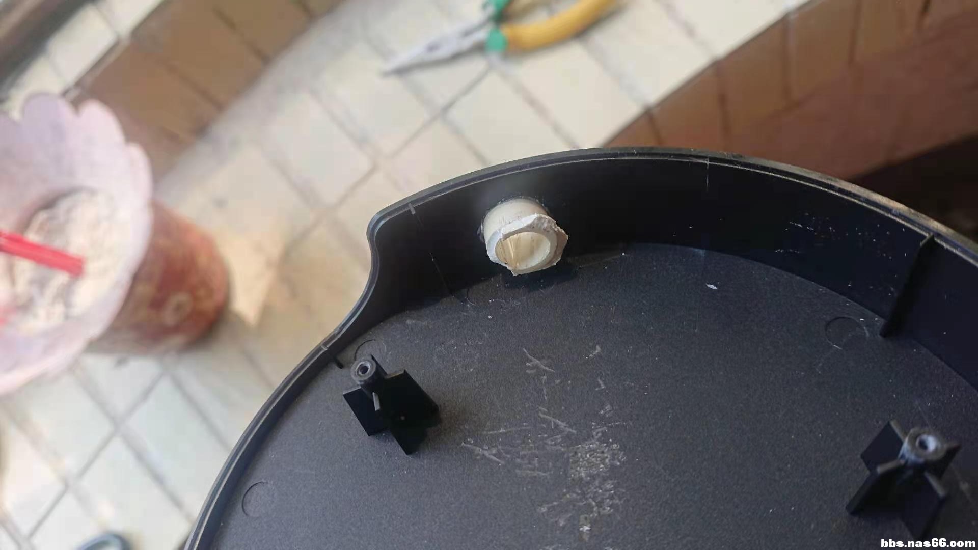

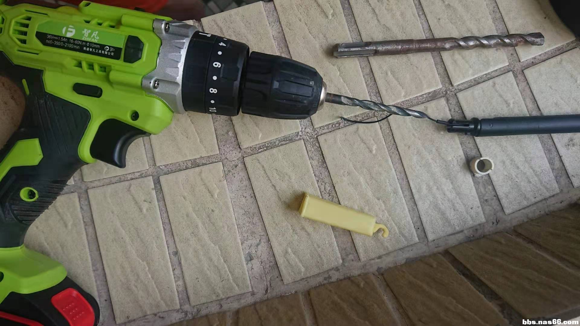

0.jpg 1.jpg 這機子wifi先天殘弱,雖然查過這個ap6212芯片功能強大,集合了藍牙,居然還有FM,可惜就只有那麽丁點的信號鉄片,所以就找到一個燒了的路由來給他個尾巴,就能和薩亞人一樣了

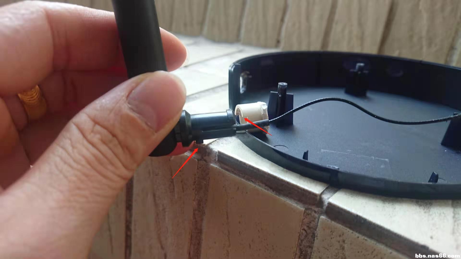

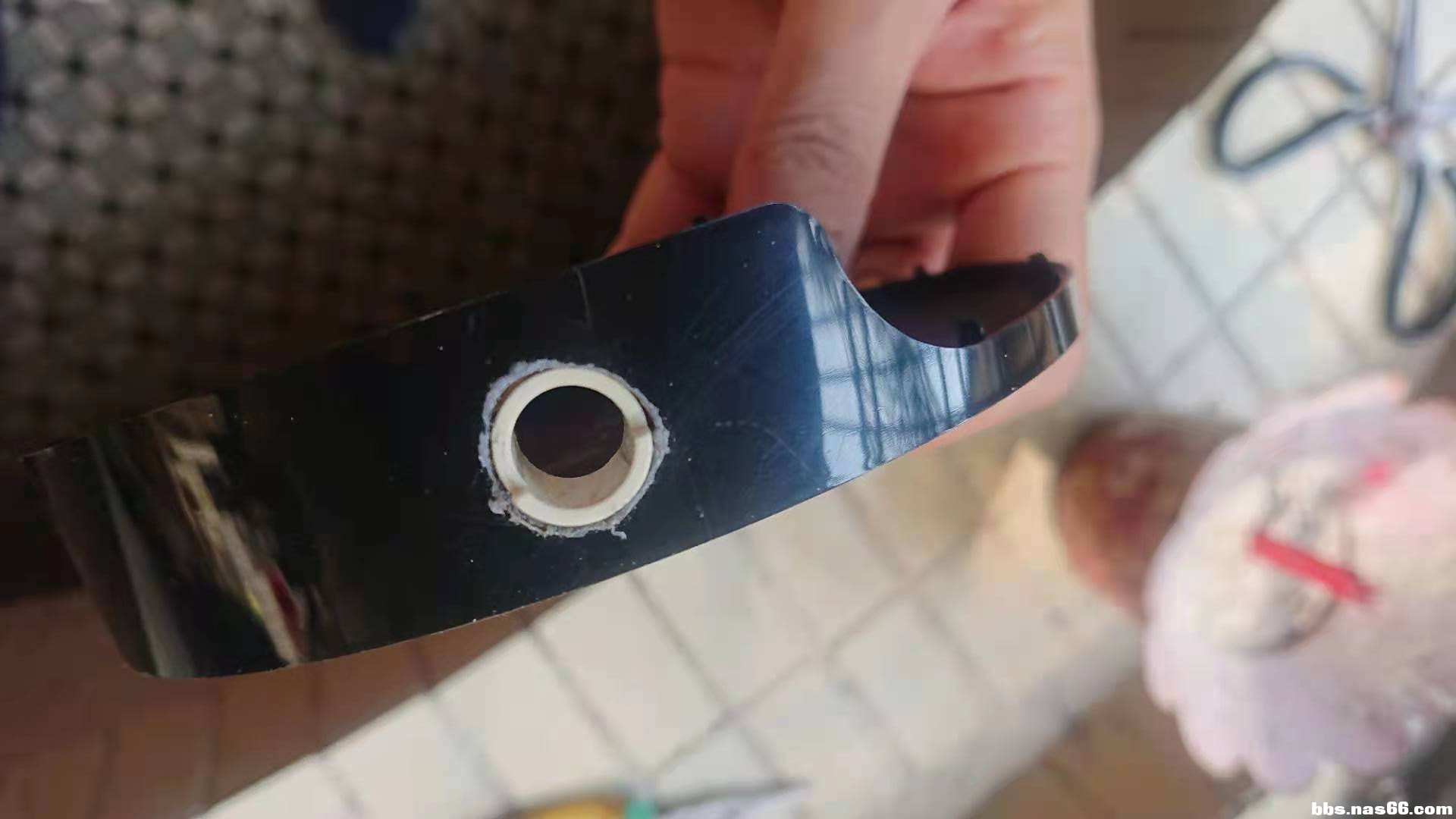

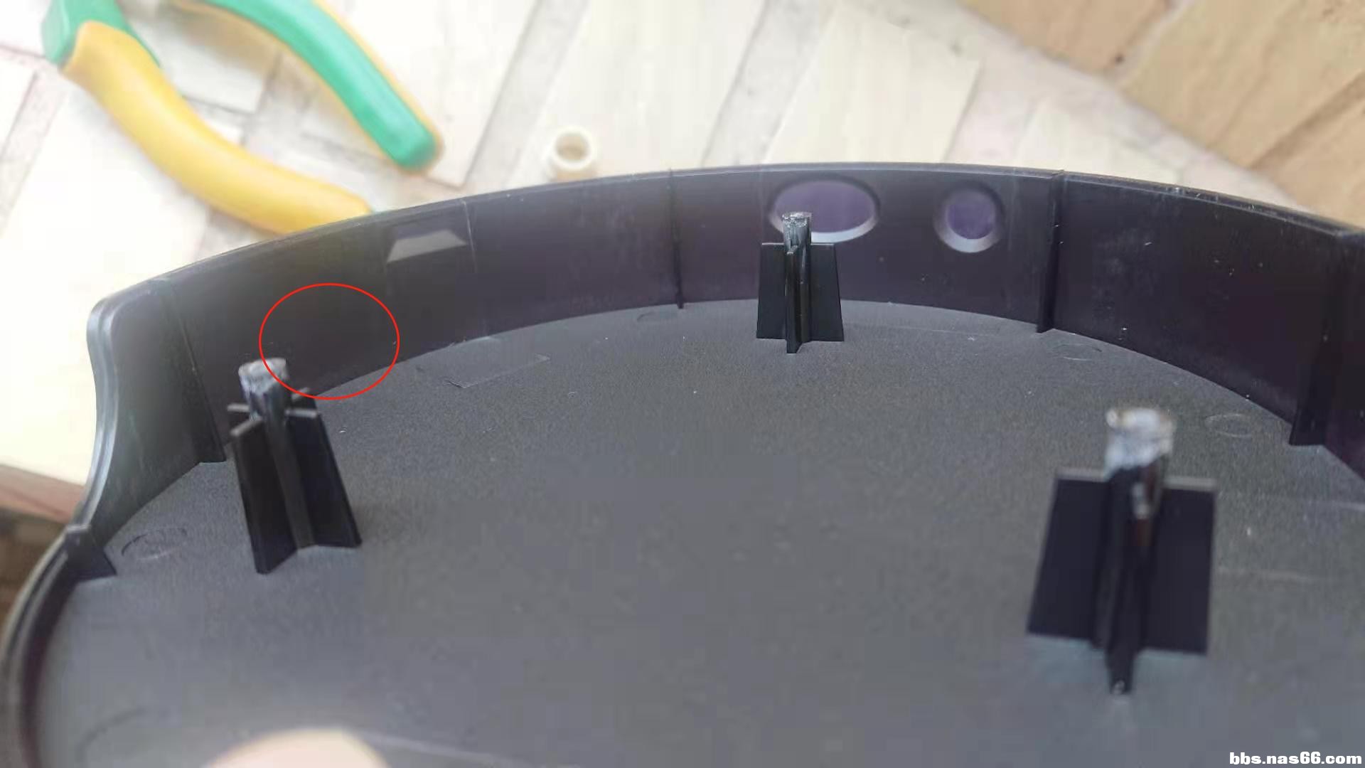

首先要找到尾巴穿孔的最佳位置,我就看中了卡口的旁邊
接著就是男人的浪漫,大小磚頭先後上場,最後再動用到了剪刀慢慢擴大到能塞入卡位器,也就是白色那定點

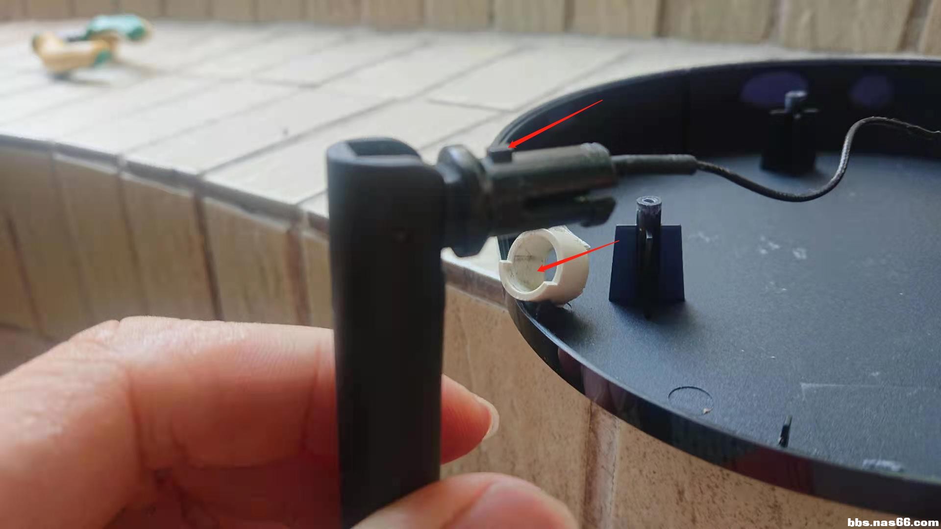

卡頭對卡口,一開始的方向錯了
這樣的方向,尾巴才能一柱擎天
能塞進去了
尖刀留下的痕跡,最後得洞不是很圓

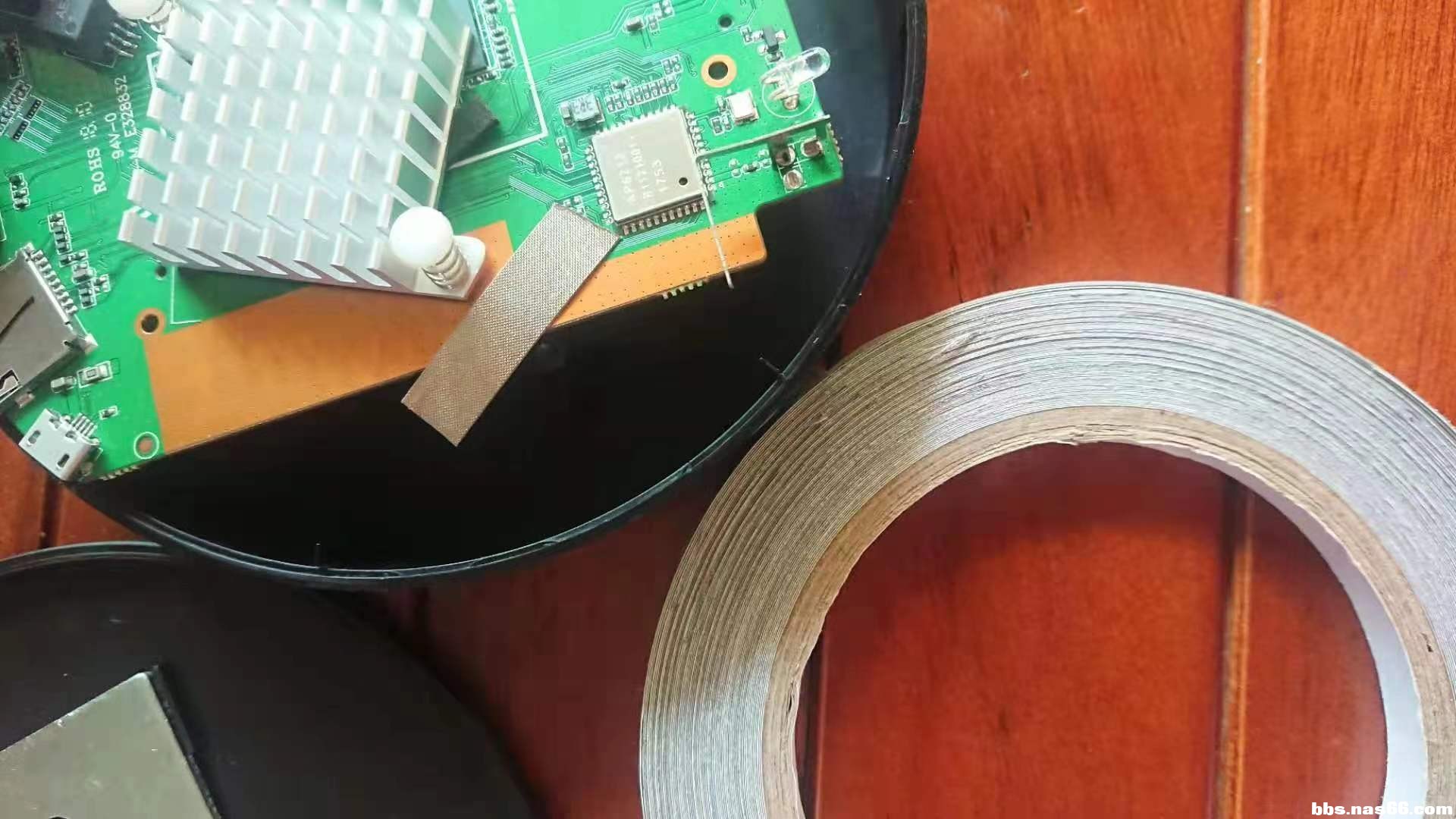

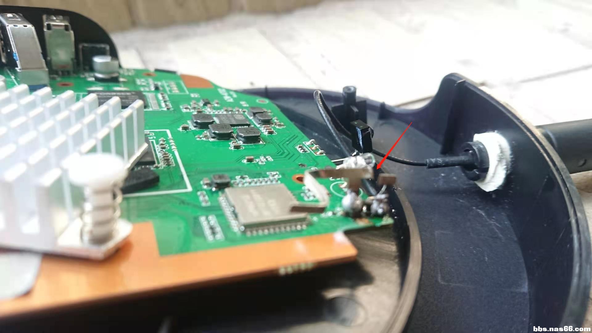

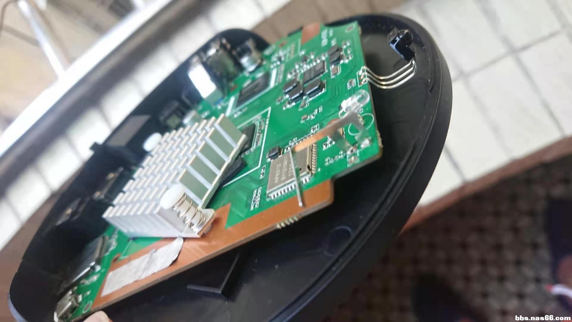

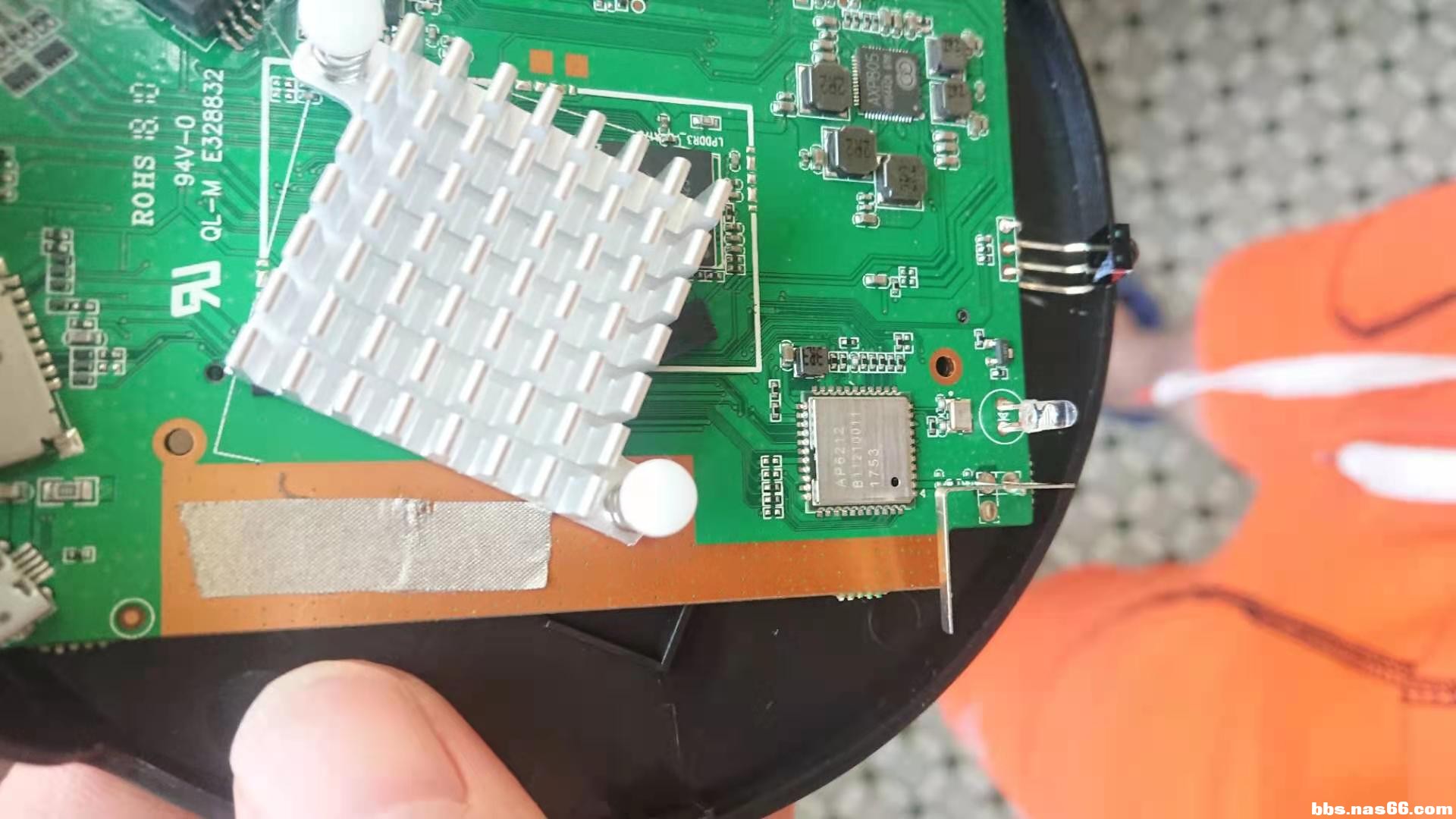

考慮到焊接技術不行,還有信號不能早早給貼片短路早洩,所以這樣先剪開成邊獨立的鐵皮,應該可以吧,記得焊接前,先把尾巴穿好洞哦

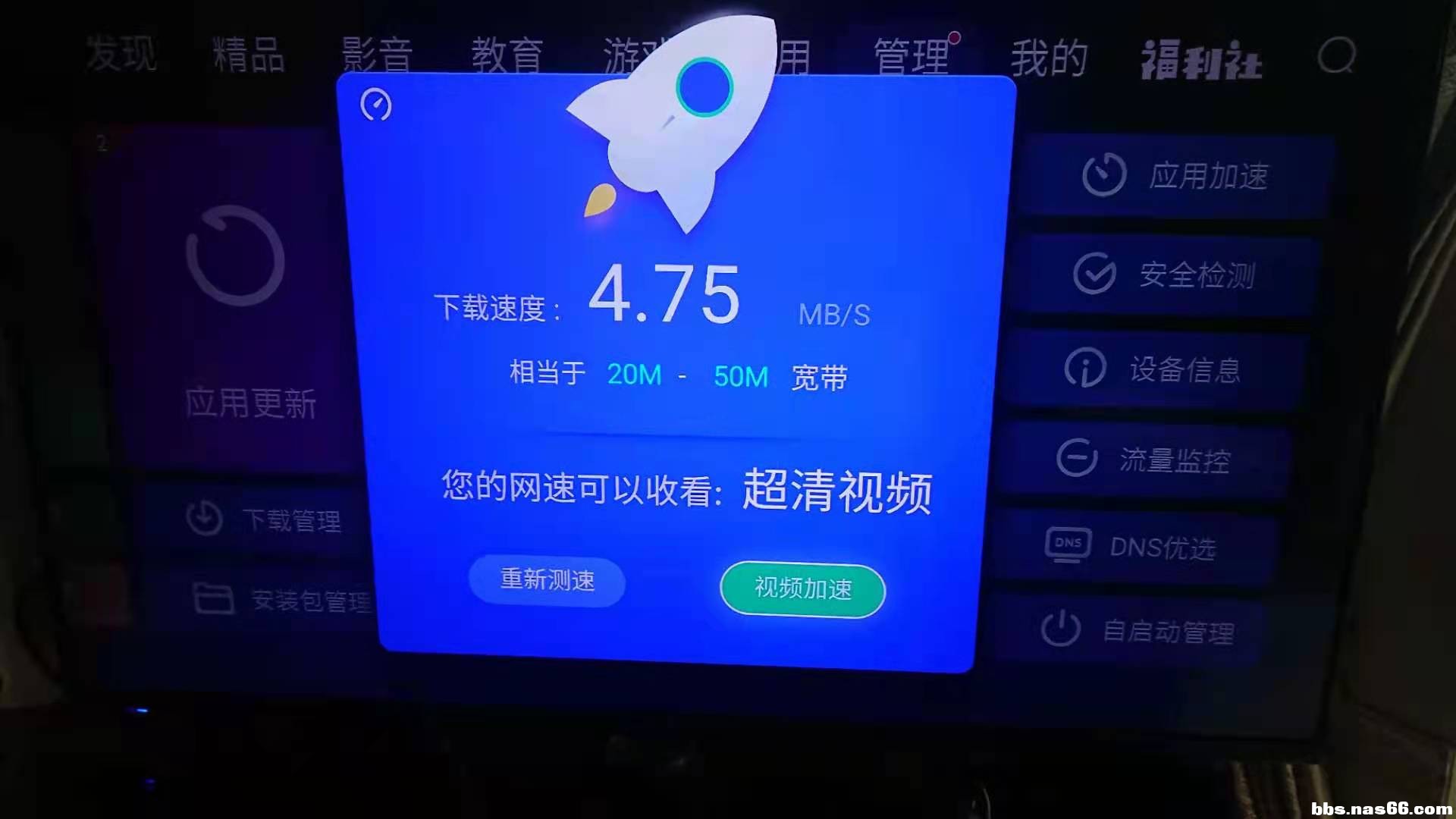

焊接后一直刷不出自家的wifi,還以爲搞砸了,後來想到路由固定了最少人用的13信號通道,一改中間的頻道,終于能連上wifi了,測試網速,還算可以吧

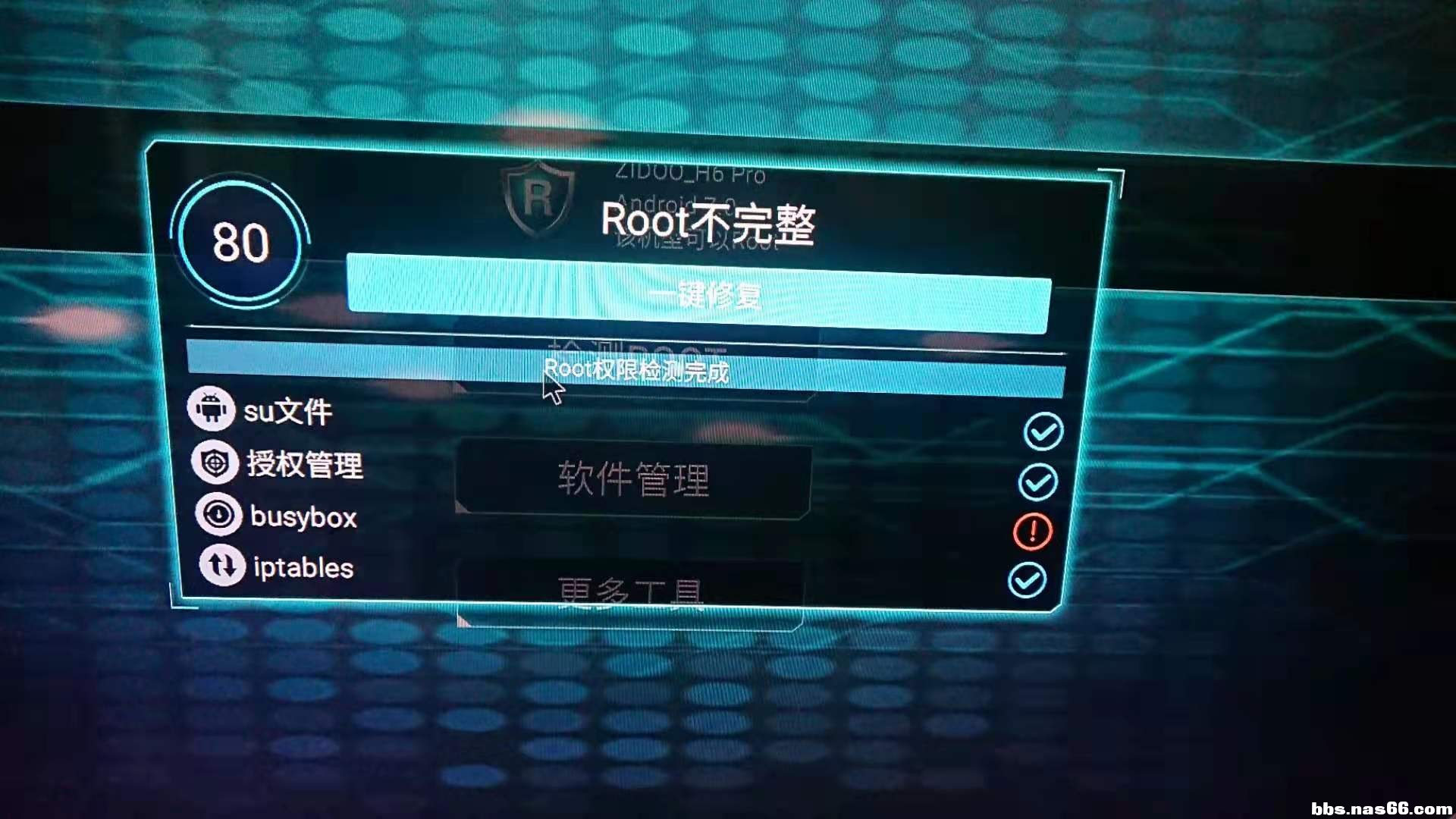

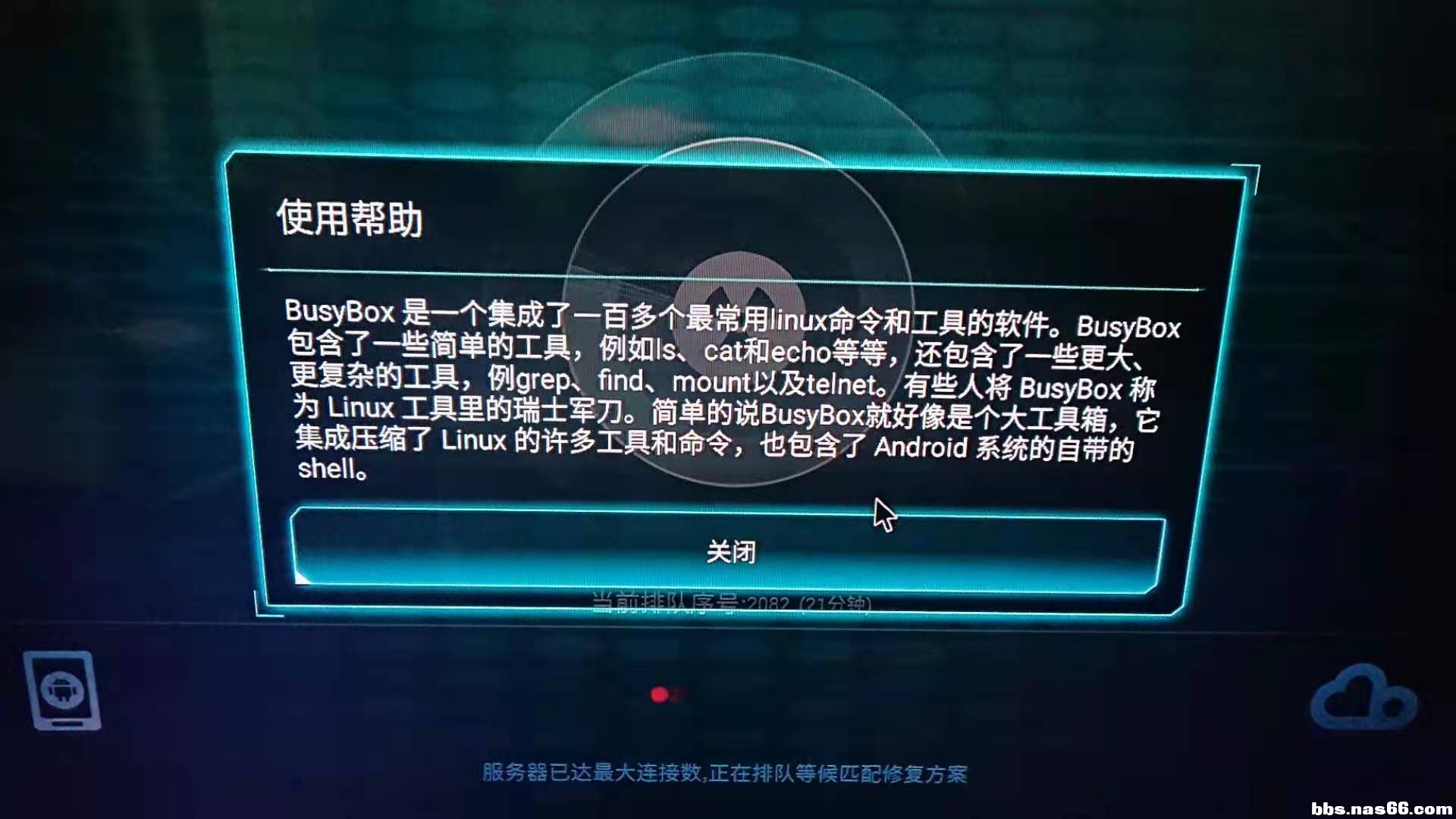

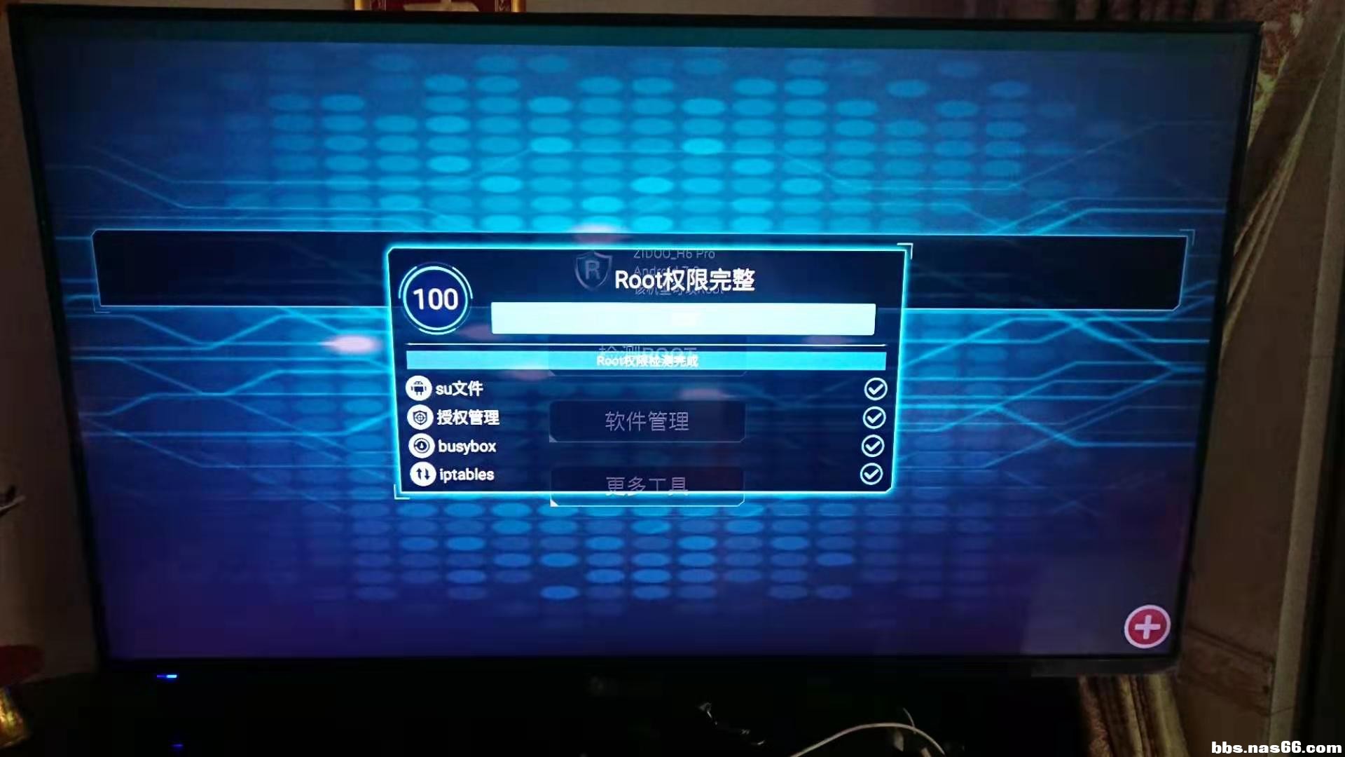

然後就是root了,用了很多工具折騰了兩天,都是這樣樣子只有這個一鍵root大師有這樣root不完整的提示
也有簡單的説明,但是用它來修復也是不行,重要的是提示20分鐘排隊候才能刷,等了那麽久,最後還是不行的
後來自己用adbbusybox推送到系統,雖然檢測權通過了,但是就是沒作用

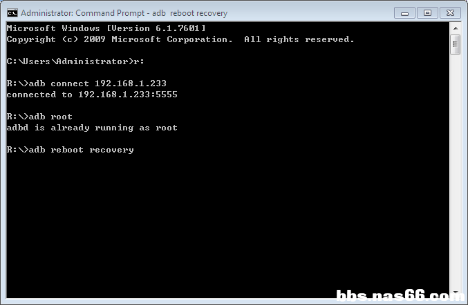

最後搜了很多網頁,想到了美彈出授權窗口,不如直接嘗試卡刷SuperSU的方法,但adb進入的rec卡刷提示失敗

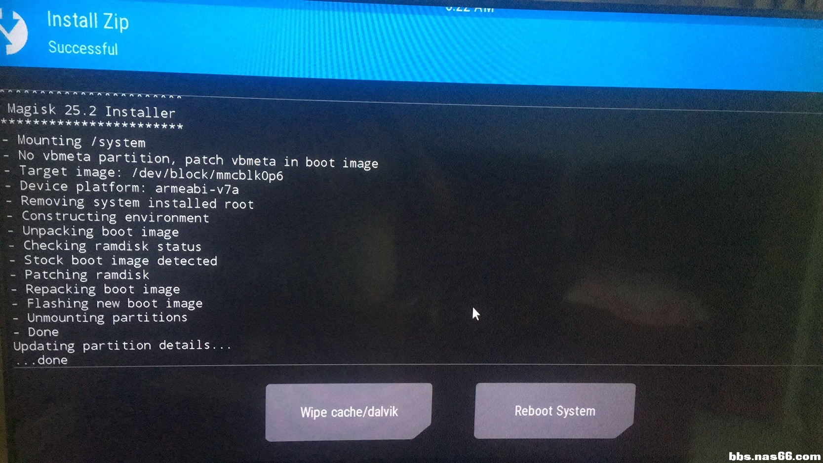

最後放棄SuperSu,找到了目前更流行的授權管理Magisk繪具,但這個又需要在TwrpRC中才能刷,於是就到官網下載最新的,進入RECTwrp,居然一刷完就能進入twrp,然後馬上刷Magisk卡刷吧,可惜安裝成功了,進入系統也是沒效果
對了進入REC前,想把這些卡刷包複製到内存,因爲一個REC要插鍵盤操作,Twrp的要鼠標才能操作!
但最後又想到既然能進入TwrpREC,爲何不嘗試下用它來刷SuperSu呢,說干就干,經過多次折騰,進入系統終于有授權彈窗了!!!
