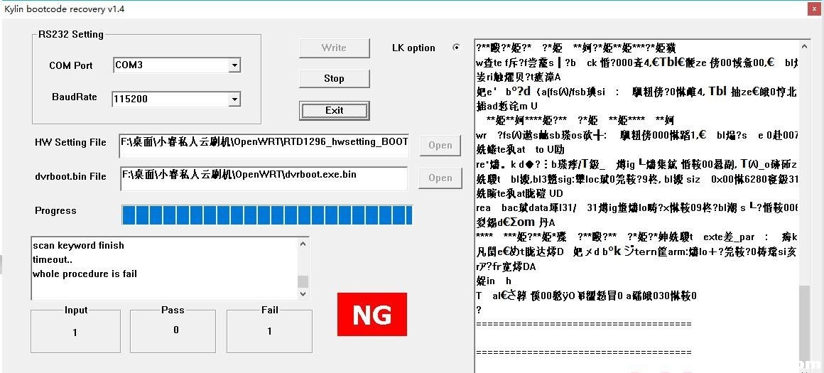

进入正题,刷uboot有两种方法,一种是各大教程中所用到的kylin bootcode,刷成功之后会出现NG+乱码,外加两条双杠线,如下图:
重点来了,大家都可能被很多教程所迷惑了,很多都说出现乱码和NG可能就是成功了,其实不然,whole procedure is fail是啥意思不用我解释了哈,各位渣友都清楚的很,但这也不意味着就是完全失败,用a大的话说只有你刷了原版安卓你才能知道成不成功所以这个kylin 确实给我留下很深的阴影。

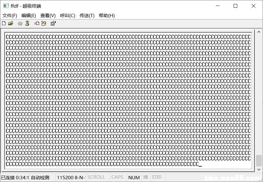

重点来了~!!f行,各位输入完h后终端屏幕就不停的CCCCC....
尼玛What~!?!这特么怎么传文件??香蕉派W2 OpenWRT骚录指南中并没有说名如何以Y-Modem方式传文件,确实够骚!

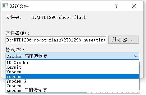

仔细研究一番,其实各位把鼠标移到终端屏幕上右键就会弹出发送文件
然后在弹出的对话框中输入你的配置bin文件,重点来了!在协议的地方选Ymodem然后确定,这时会将bin文件会以二进制的形式烧录到你的小睿主板中
后面输入完d回车后按照同样的方法输入uboot bin文件,输入完后g回车,大功告成!

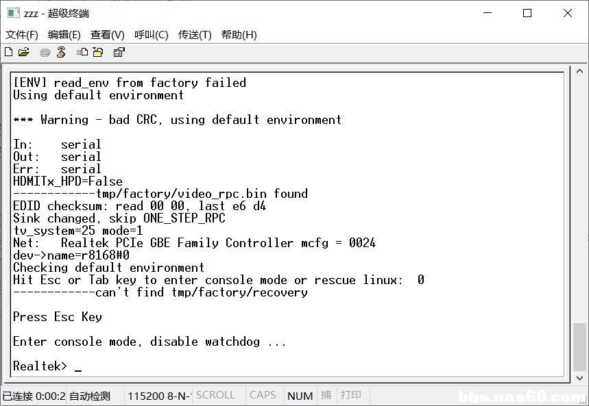

再然后拔掉电源,按ESC,上电...欢乐的Realtek>出现了!

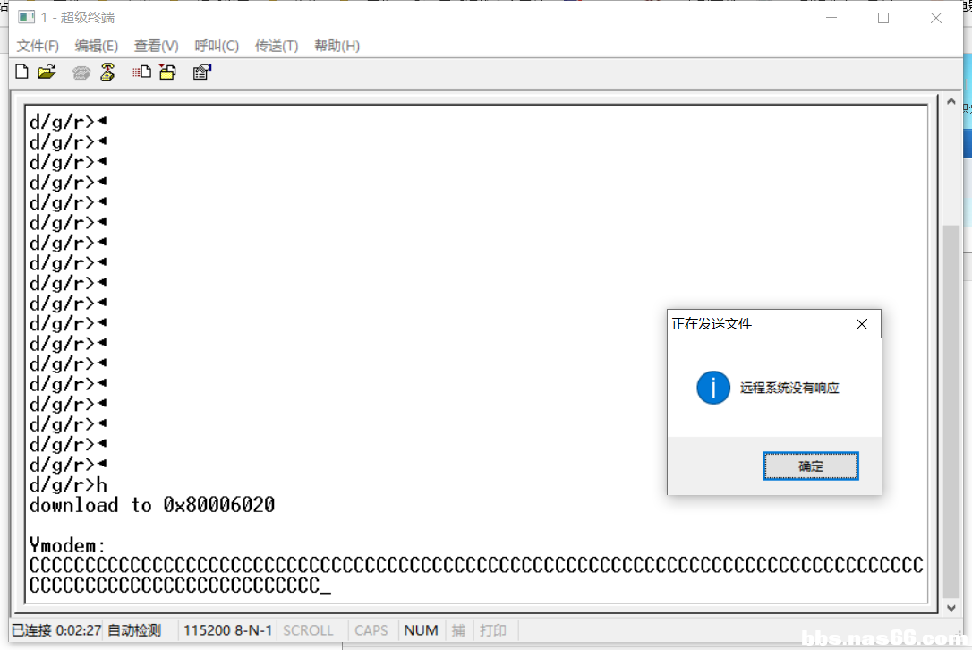

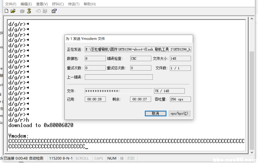

我用超级终端发送配件文件,发送7K后就停止发送了,提示远程无响应。这个是什么原因?有碰到吗

celen 发表于 2020-4-27 19:56:05 | 显示全部楼层 IP:–福建–泉州 电信
我用超极终端 发送文件RTD1296_hwsetting_BOOT_4DDR4_4Gb_s1866.config只发送了8k后就不会发送了,然后提示超时远程无响应,这个是什么原因? 有碰到过吗 ?有没有解决方案?
