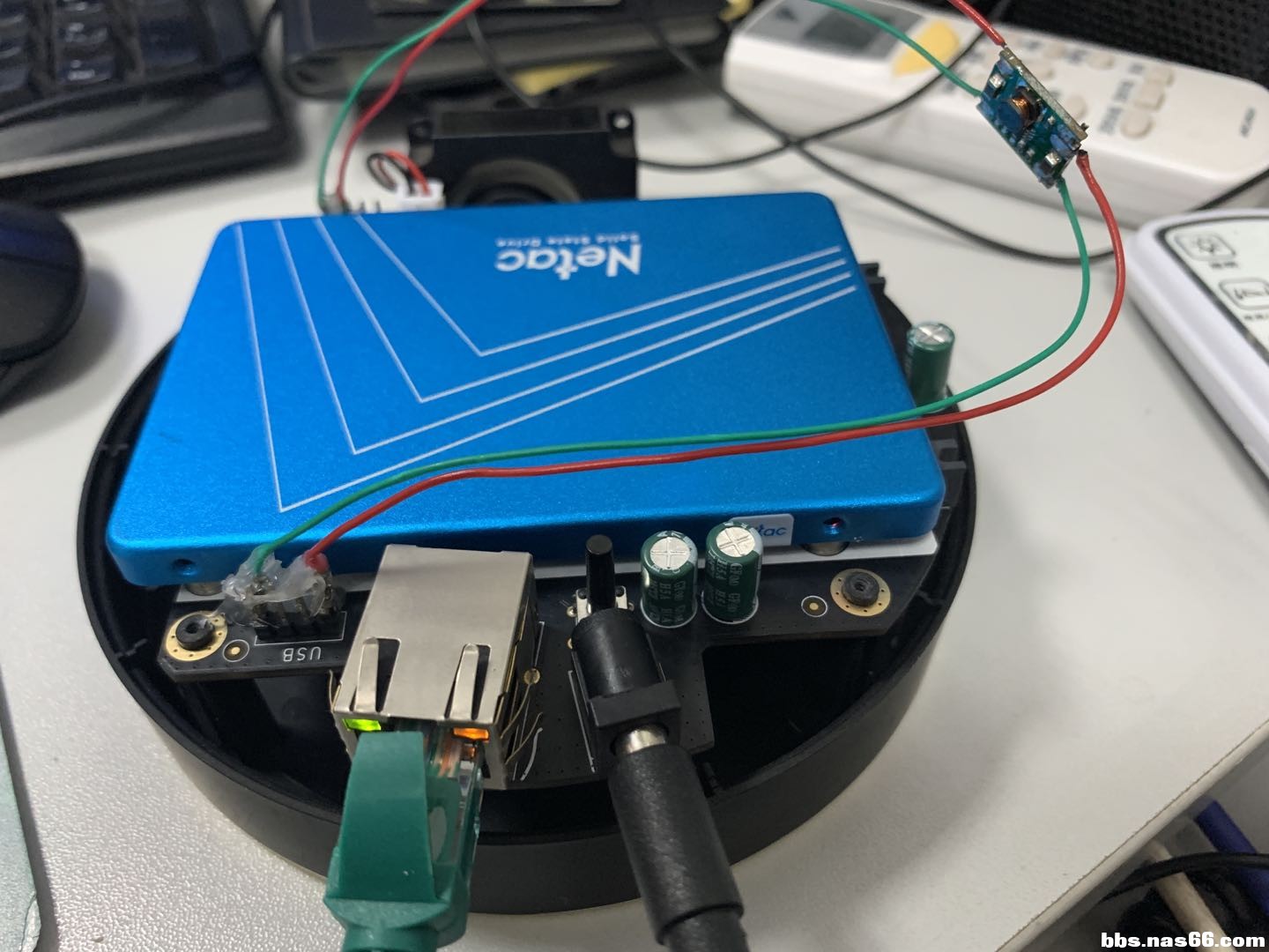

我有个猫盘,很奇怪的,不管刷原厂固件还是x3p以及群晖,网卡驱动了,但是就是取不到ip,但是接上ttl线网卡马上就能获得ip,我量过ttl的电压就是1.8v电压。现在我打算接个1.8v的降压电路板可以解决问题。而且我的猫盘网卡能使用时,网卡的两个灯都亮的。绿灯闪黄灯常亮。

 楼主| apan69 发表于 2020-4-22 15:05:47 | 显示全部楼层 IP:–上海–上海–闵行区 电信
我现在刷的是群晖120j,运行相当稳定。

QQ66566 发表于 2020-4-22 15:52:49 | 显示全部楼层 IP:–天津–天津 联通
长期老化试试吧。你是直接5V->1.8V 然后接到TTL的供电端?

 楼主| apan69 发表于 2020-4-22 19:50:11 来自手机 | 显示全部楼层 IP:–上海–上海 电信
QQ66566 发表于 2020-4-22 15:52" x" ?8 v, o6 @, E
) ]8 K6 u: p4 i6 P是的,我就是这么干的!看看能用多久!

QQ66566 发表于 2020-4-22 21:09:26 | 显示全部楼层 IP:–天津–天津 联通
apan69 发表于 2020-4-22 19:50* ?, y: r* G4 G' V/ Y" L
是的,我就是这么干的!看看能用多久!
) R" P- }# z  o9 {# }1 a- S" N+ p4 M
加油。估计是DCDC有问题了。

暴牙弟 发表于 2020-4-22 22:29:45 | 显示全部楼层 IP:–广东–汕头 移动
) ~. a1 L" j' t! g' ^6 y8 k加油。估计是DCDC有问题了。
" `  g: K. P  O1 s' d3 F# M你的帖子不是得出结论 是gpio控制电平问题?

QQ66566 发表于 2020-4-23 10:22:14 | 显示全部楼层 IP:–天津–天津 联通
1 w; S7 z- F$ \* _: b你的帖子不是得出结论 是gpio控制电平问题?
2 F: a- h2 i! }8 \% G这个现象和那个不一样。这个是无论哪个系统都找不到IP。连接上TTL就可以有IP。我有一个同样问题的猫盘。这个是硬件问题。有可能是 1.8V的电源芯片有问题。这个我的确没想到。我当时也测试到了电平的异常。理论上更换一个dcdc可能会好。这个板子的dcdc是sot23-5的很多型号应该兼容。

 楼主| apan69 发表于 2020-4-23 11:09:47 | 显示全部楼层 IP:–上海–上海–闵行区 电信
6 R" Z8 s8 s8 a% j& s/ v这个现象和那个不一样。这个是无论哪个系统都找不到IP。连接上TTL就可以有IP。我有一个同样问题的猫盘。 ...
" q' t* `- `: j' L
你换个芯片试试,我没有研究过不知道怎么换,不然我也试试看!
