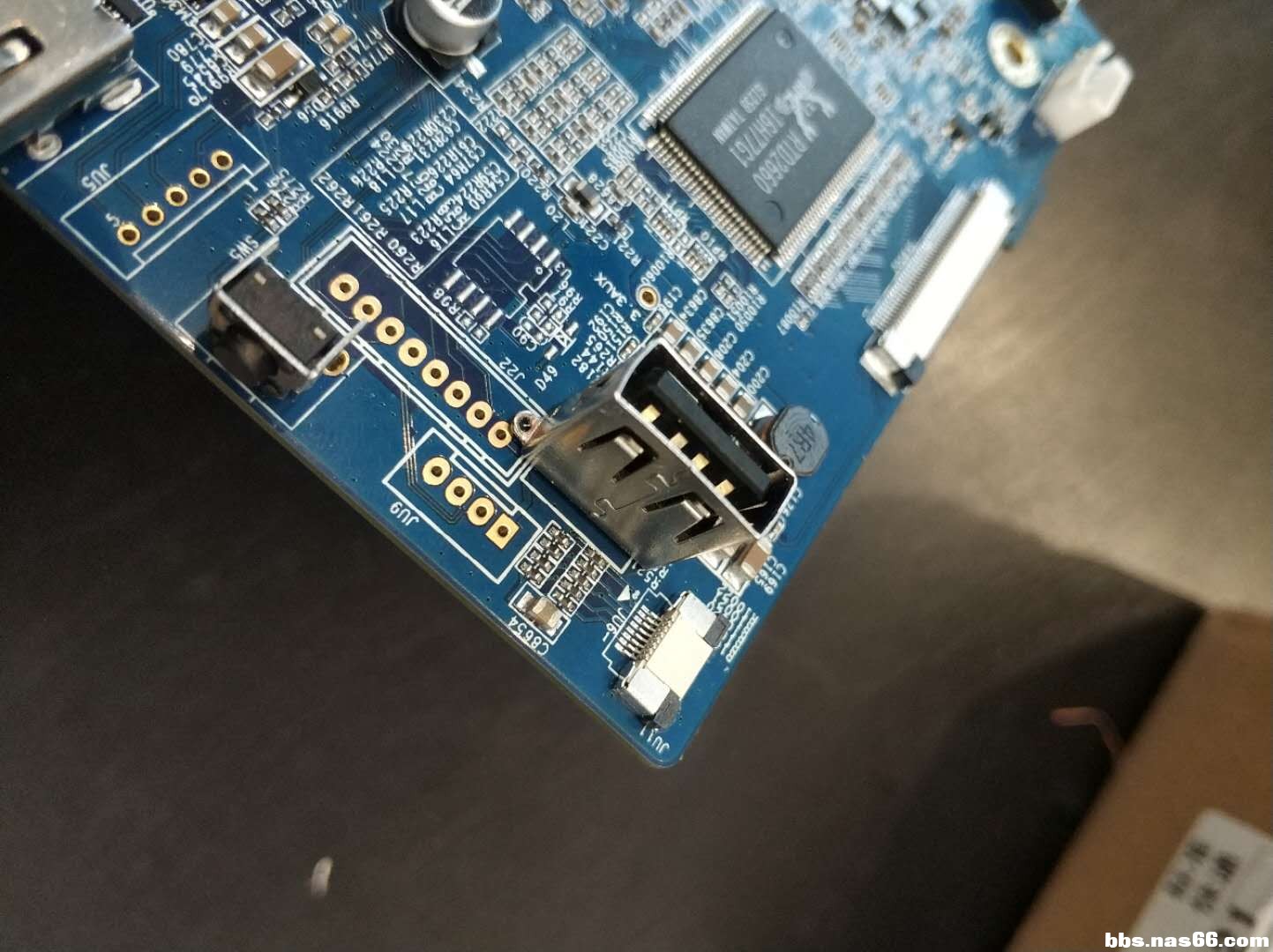

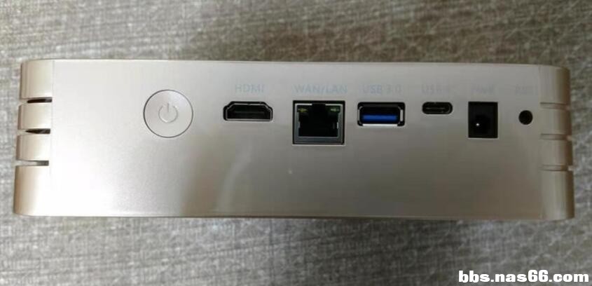

话说小睿私人云其实就是基于BPI-W2开发板移植过来的产品,基本上保留了开发板上的焊孔,我想大概是出于成本考虑,没有留出多余IO,只留了USB3.0和Type C口。
后来有大神说主板上还预留了usb2.0的焊孔,这又让我蠢蠢欲动了!开拆!

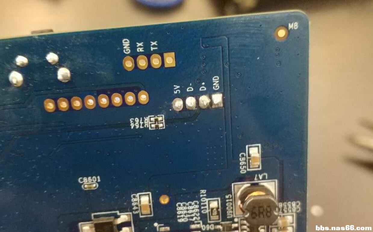

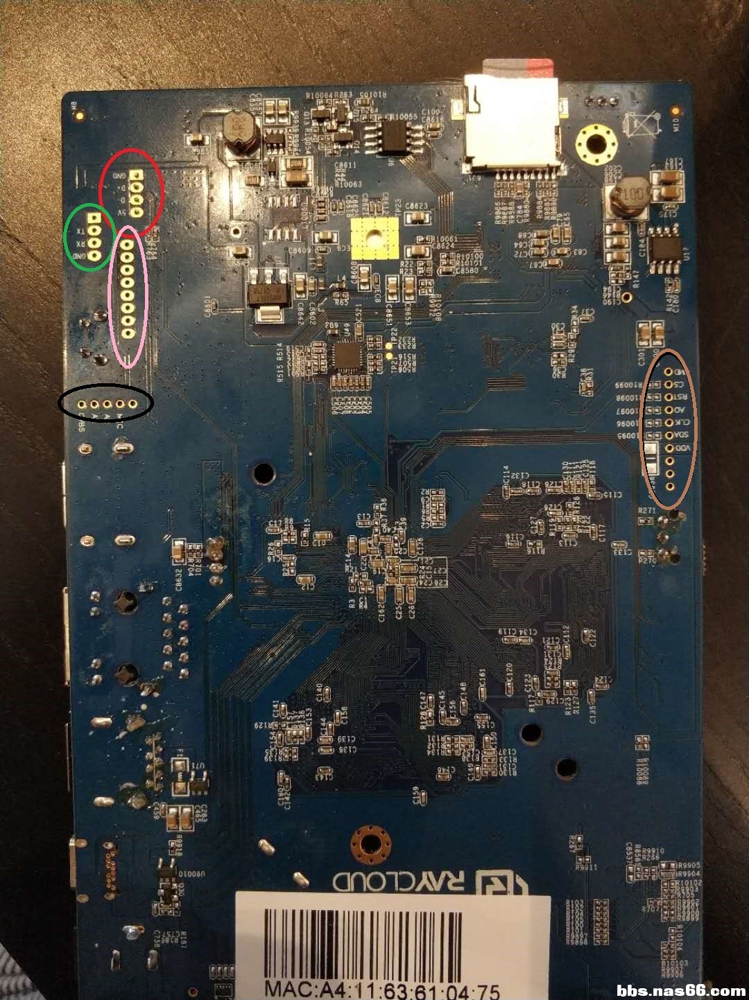

下面这张图是主板背面,可以清楚看到左上角有四处比较集中的焊孔,另外最右边也有10个焊孔。
绿色圈的四个应该是备用的TTL通信口,下面黑色横排的5个孔用于复合视频输出以及MIC等输出IO焊孔,上方粉色8个孔目前还不知道其中的作用,最右侧有10个焊孔应该是接LCM点阵或者前面板相关组件用的,具体功能还有待研究,有知道的大神不妨分享一下成果。
好了,重点是画红圈的,这个是非常标准的usb2.0引脚定义,也就是说,我们只要把这四个孔和usb接口的引脚一一对应连接起来,就可以增加一个usb口,知道了这个位置,那么下面准备材料开干!

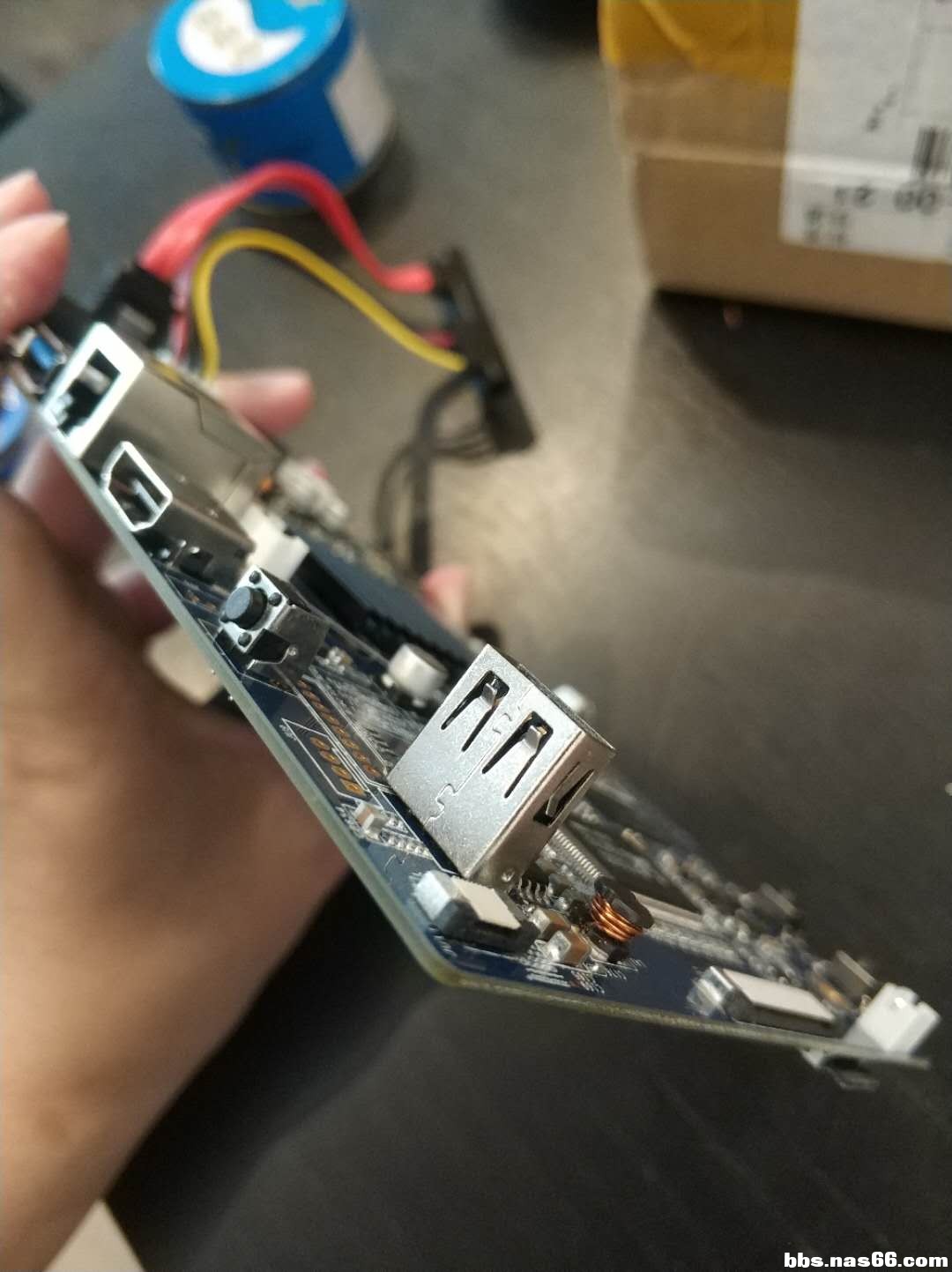

我本着怎么简单怎么来的宗旨把我一条心爱的转接头给拆了下来,直接取了一个竖直的USB口,下面就是开焊!
上面是焊完后的成果,焊的时候一定要注意,要与你的usb引脚一致,千万不要焊反了,具体引脚定义请大家网上查一下吧。
有了这个接口,你可以增加5v CPU供电风扇,也可以加一个接收器,或者想加什么就加什么吧

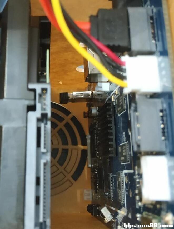

正面图:

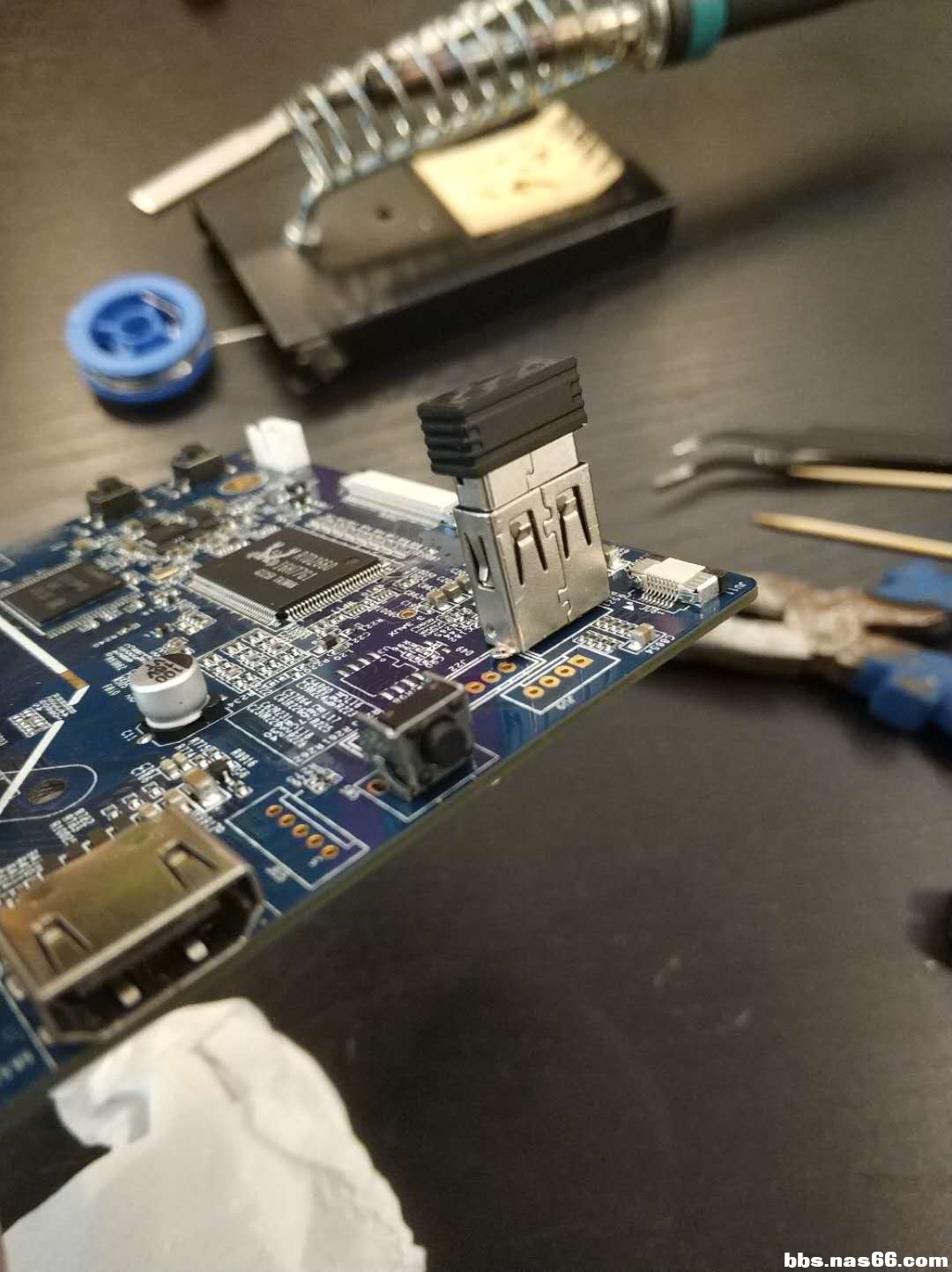

插上我的2.4G遥控器接收器,霸气侧漏!这样就不会占用宝贵的usb3.0接口啦

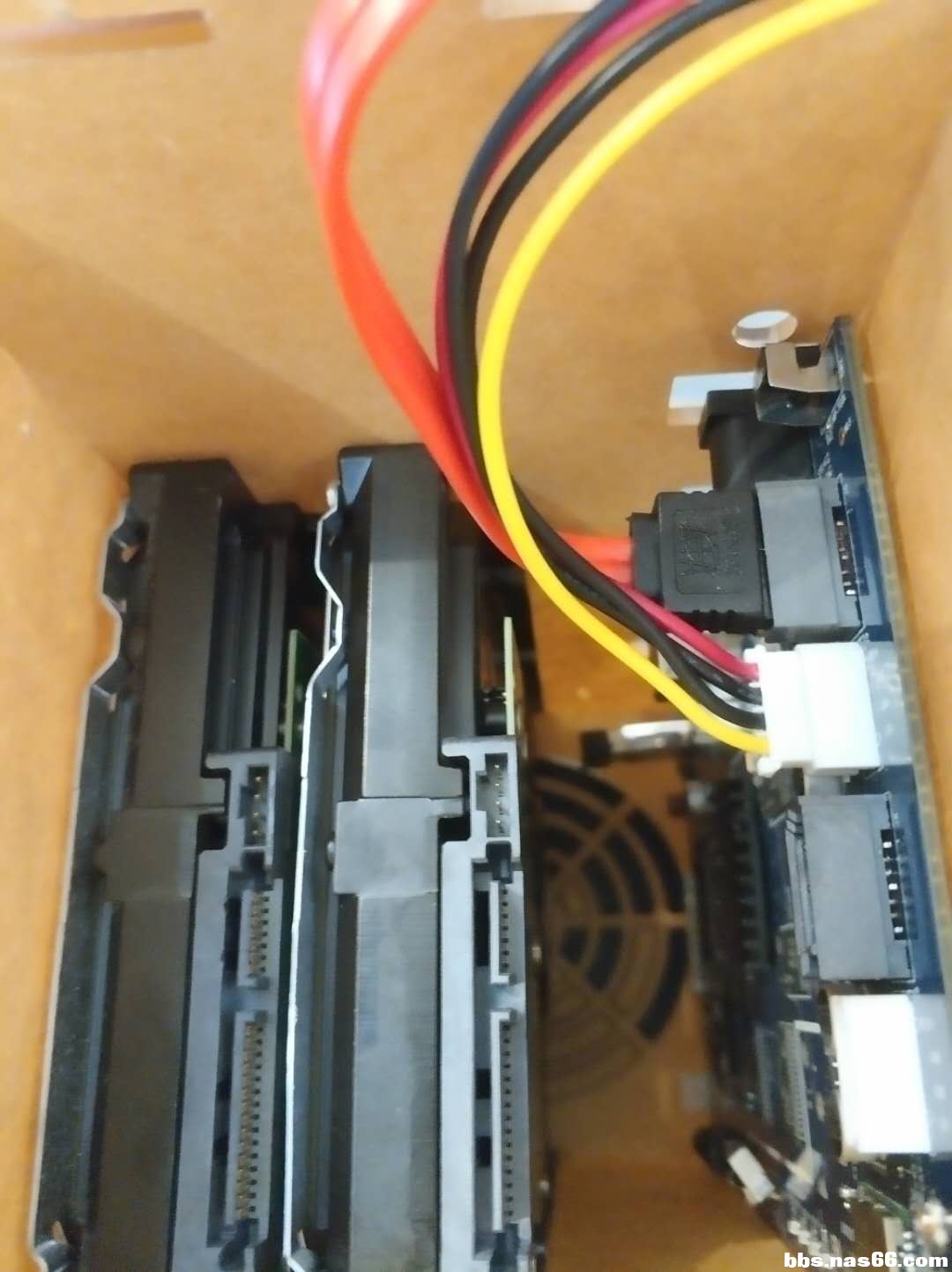

不过这样的话,用某大神的群晖睿亚克力定制外壳好像就没法双硬盘了,毕竟有些高度
妥协点的办法,直接把硬盘塞到上边去, 貌似还有点空隙,就这样将就一下吧!

这样看 你还是把USB 搞成90度吧  给硬盘多留些空间 硬盘跟硬盘之间
