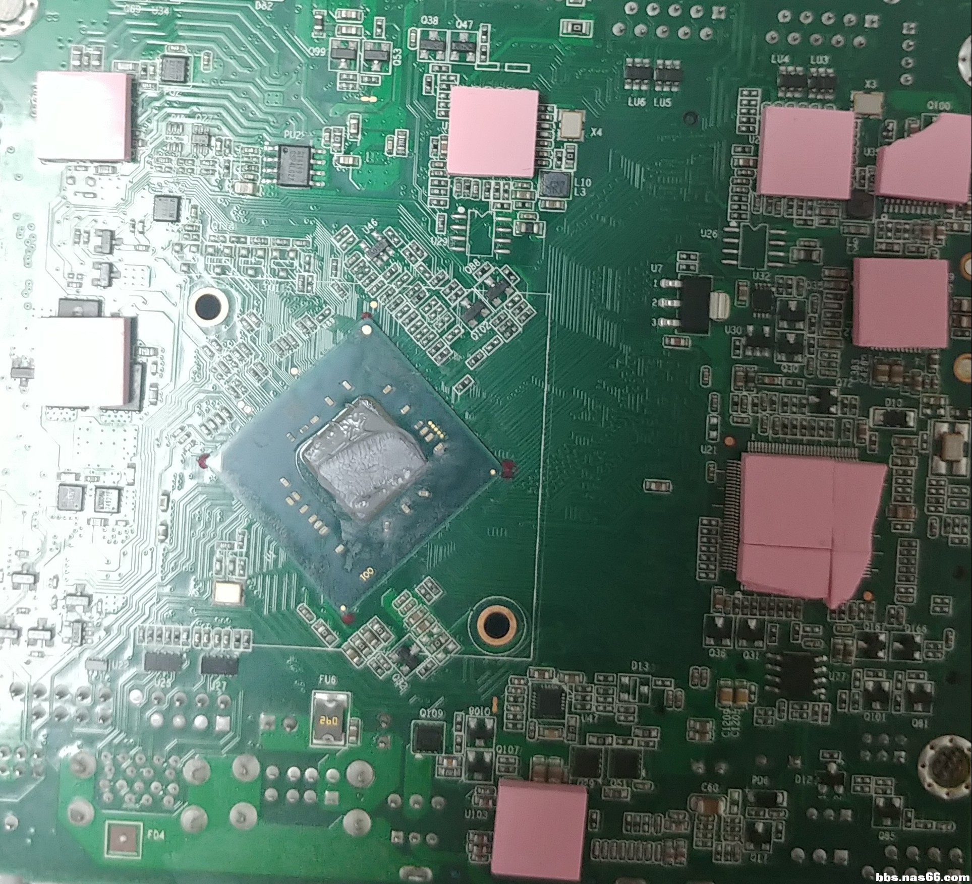

夏天到了又到了过热降频的季节!
  群里看见很多朋友的J4105都热得不行,故在此给一个改良散热的思路
   采用铜热管(均热管)将cpu的散热面积也就是与铝质外壳的接触面扩大,就可很好的解决这个问题
    以下是安装图

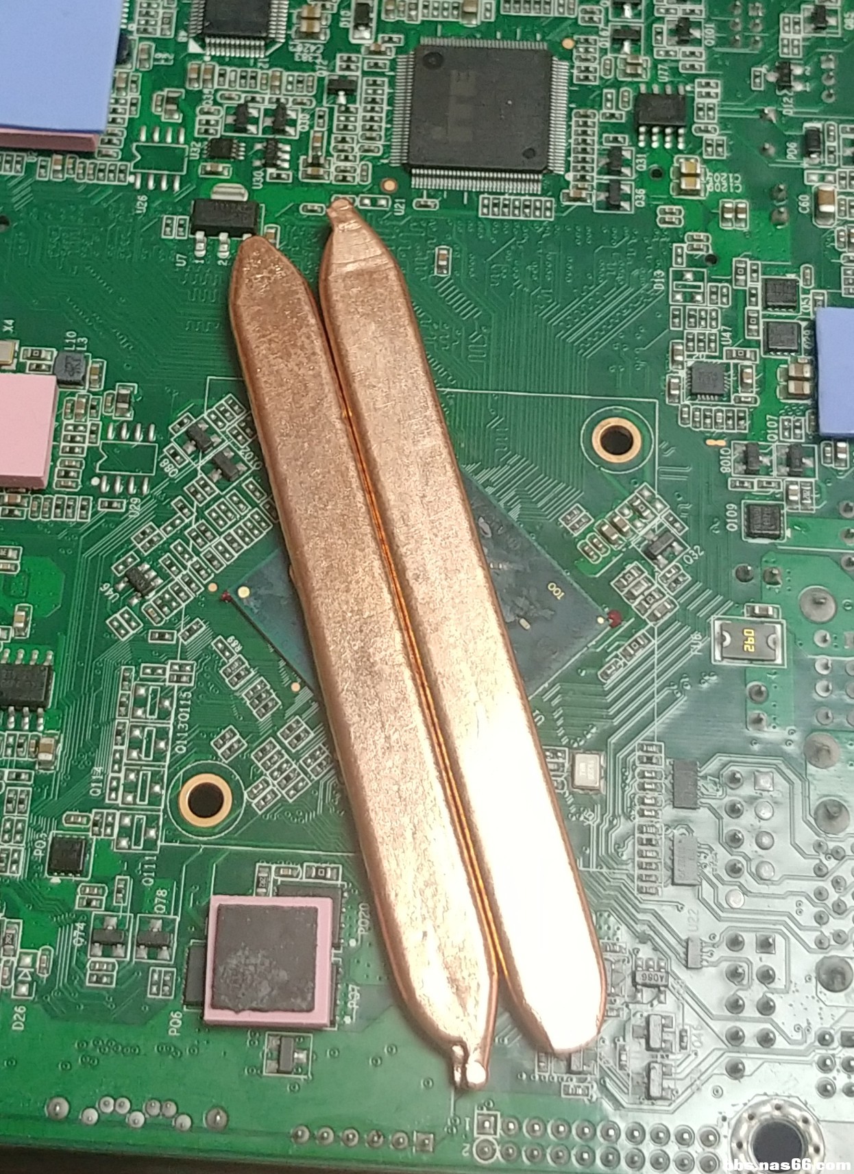

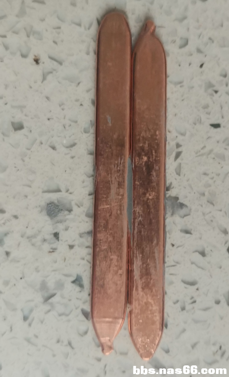

80毫米长厚2毫米热管
80毫米长厚2毫米热管

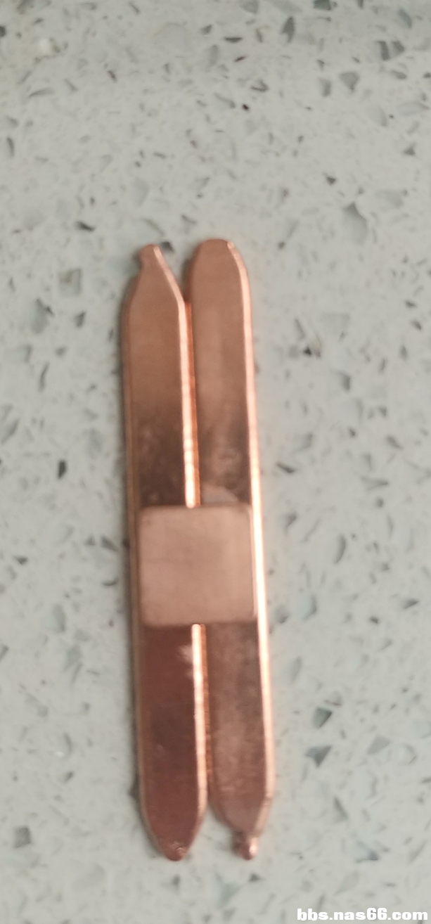

15x15毫米厚0.8毫米铜片
15x15毫米厚0.8毫米铜片
粘好的样子
粘好的样子

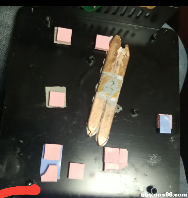

散热垫3mm高
散热垫3mm高

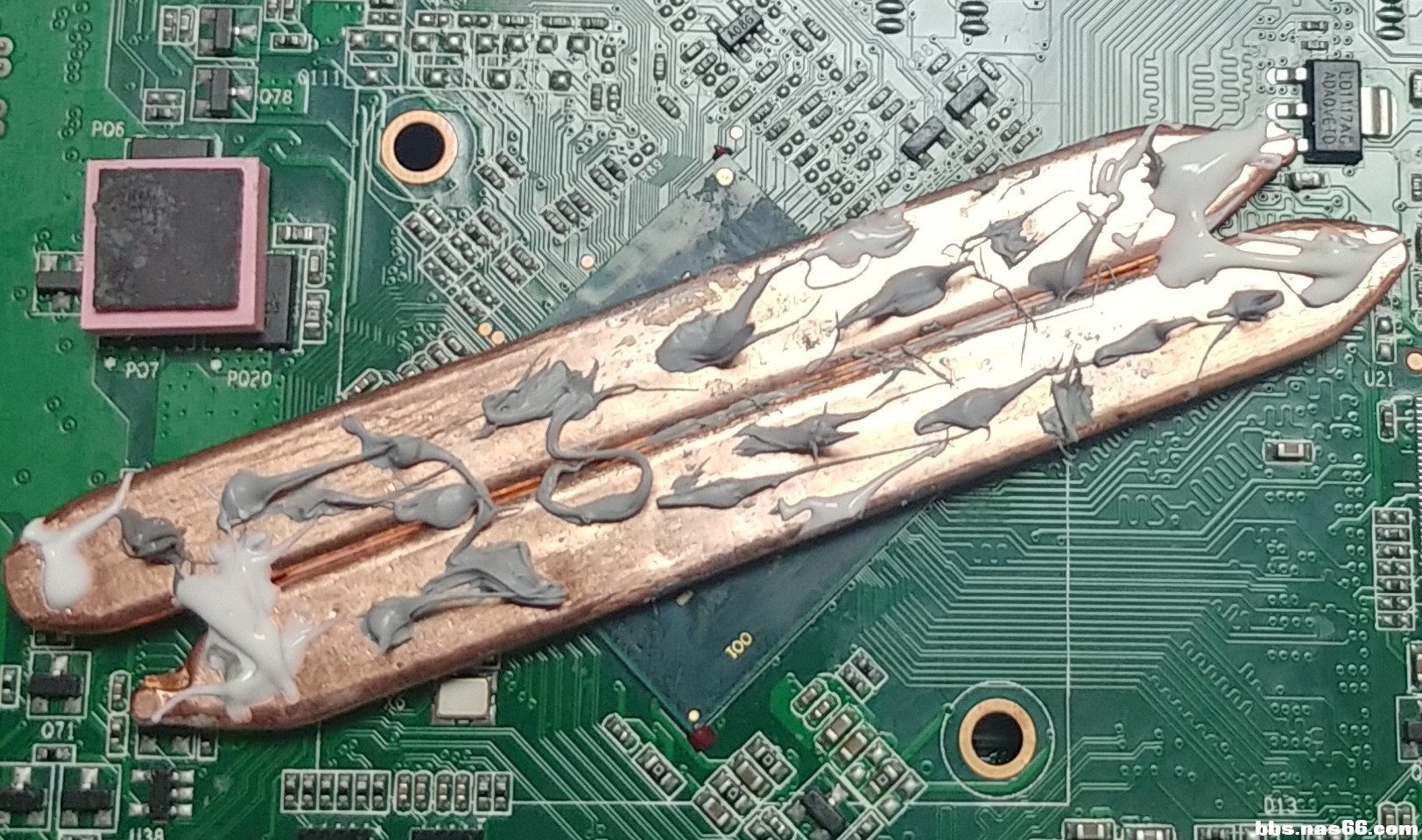

硅脂和散热胶涂法
硅脂和散热胶涂法
安装位置
安装位置

材料:0.8毫米厚铜片 15x15
          2毫米厚热管。80长
          散热胶一管 高粘性那种
          硅脂一管(个人用的7783 7921也行)便宜的可能效果差点
          以上都可在淘宝买到成本20多
          es版本实测烤鸡1小时温度室内15度 u温度65
          正式版本比es温度低很多可以放心使用

这样不是升高了吗,外壳还装的下吗
