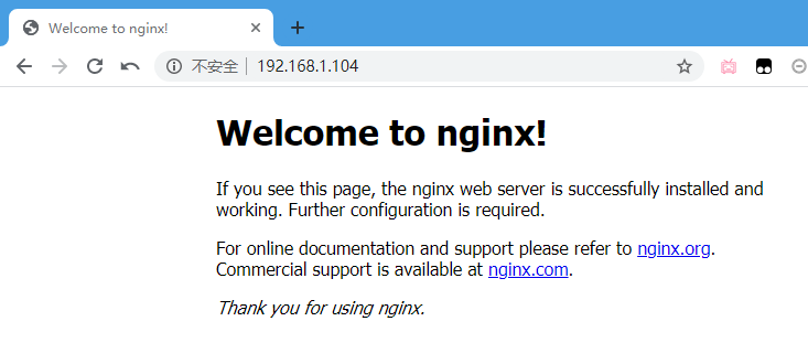

QQ截图20200501171443.png % N: E9 P) @8 C4 s+ W# L' p
如图,买回来的猫盘没有刷过机,按住恢复键后提示这个,请教各位吴彦祖与彭于晏大神现在该怎么继续呢?

 楼主| ssln 发表于 2020-5-1 18:37:57 | 显示全部楼层 IP:–广东–深圳 移动
然后,试过很多办法,都没有反应,TTL也是没有信号输出,所以请教大佬们是否遇到过这样的情况

brightforce 发表于 2020-5-1 19:32:47 | 显示全部楼层 IP:–北京–北京 联通
TTL也是没有信号输出:检查 TX,RX线序问题,猫盘那边需要对调下,检查CH340 的跳帽 是否放在3.3V位置,然后检查各项连接是否正常

 楼主| ssln 发表于 2020-5-1 20:31:23 | 显示全部楼层 IP:–广东–深圳 移动
brightforce 发表于 2020-5-1 19:32, @5 e- M2 t4 v2 F9 l" i6 n1 I
TTL也是没有信号输出:检查 TX,RX线序问题,猫盘那边需要对调下,检查CH340 的跳帽 是否放在3.3V位置,然 ...
$ [6 O# o1 S1 g
谢谢大佬!按你说的,TTL果然有信号了。
