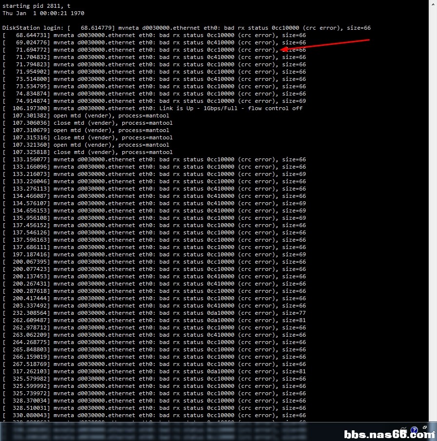

收到后接TTL试机,显示>E,已经被该无良网友刷成砖了。随后用WTPD救砖,刷单群,一直掉IP,SSH一直提示网卡的crc error,然后就开始各种折腾。6 K$ G6 N! U1 J3 L3 R: E

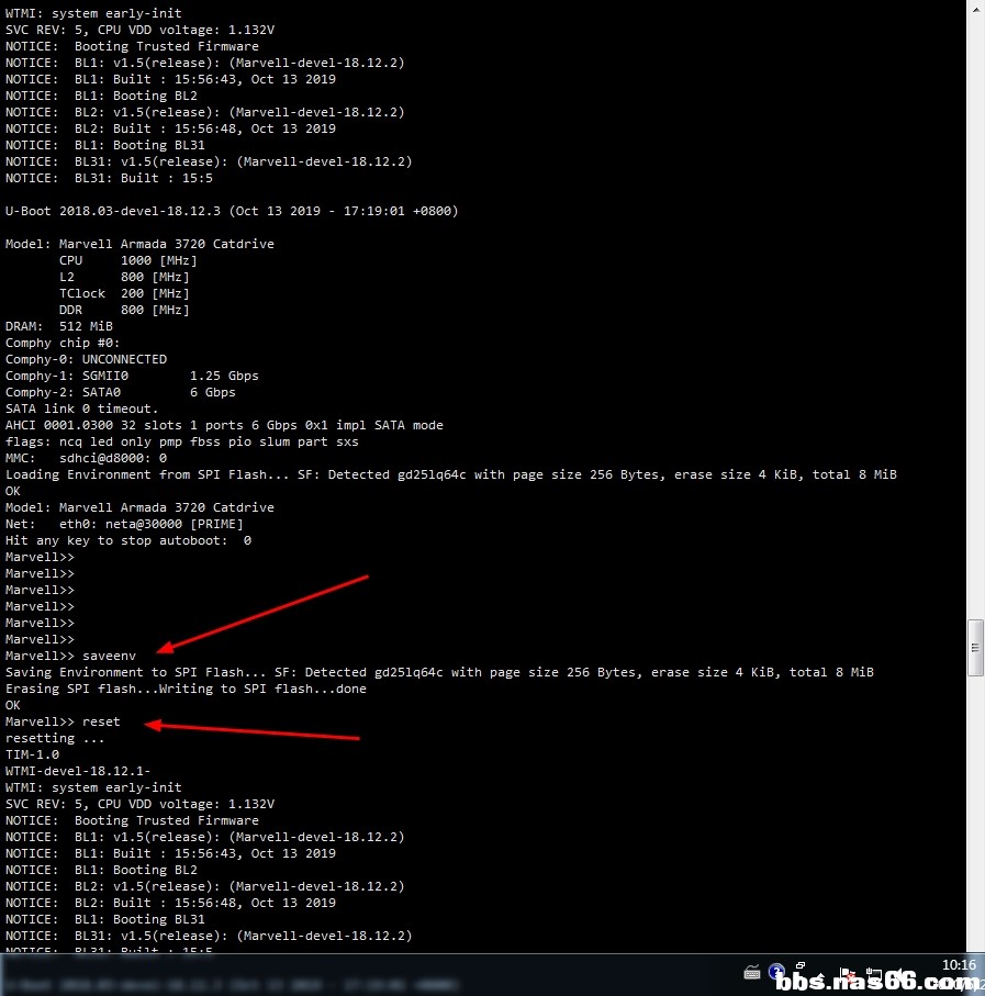

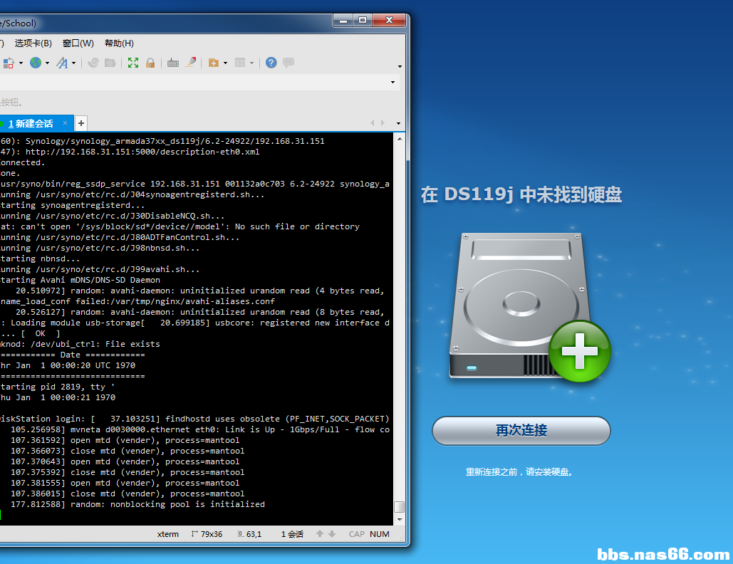

昨晚不死心,又开始继续折腾,这次把PCB完全拿出来,拔掉了风扇与灯的插头,散热片朝下,重刷一遍DS119,居然能认到IP了,而且断电重启了几次都好了。欣喜若狂,随即赶快装壳子里,接上风扇和灯线,然后该死的crc error又开始了回来了。开始怀疑是风扇或者灯的问题,又把线拔掉,板子架空在外壳上,还是crc error。
5 X& @0 c2 b  L回想了一下整个实验过程,既然跟风扇、灯线没关系,那两次实验唯一的区别,一次是散热片悬空,由于散热片悬垂着,把虚焊点开路了。而把板子散热片朝下放在桌子上时,BGA的虚焊点可能正巧被板子自身重力给接触到了。顺着这个思路重新又把板子放桌子上,调节了几次位置,又可以认到IP了。/ \! ^3 {2 @+ r& J( @2 ?' W5 C
另外还发现了一个很奇怪的事,也是无意中发现的,当前一次启动认不到IP以后,把板子放桌子上还不行,还需要在启动UBOOT的时候,输入一下saveenv,然后再次启动就能认到了。0 Z0 `: U7 R7 u, Z2 R5 f2 i
" J2 O* t5 k# U5 u$ `4 F" ]# h0 X& [( B& E
截图20200502101753.png & O, B" t0 O8 }" @' s% g1 q' d4 f$ j
简单总结一下,认不到IP,底子上跟CPU虚焊有很大关系。
6 U6 b/ F- U, w- F& @* y4 V调整板子的位置(临时解决虚焊)----uboot的时候执行一次saveenv然后reset重启----就可以认到IP了。
2 e) y+ O$ {: d5 k% ]& w* [  ]% v已经淘宝上下单了助焊剂,等过两天把CPU补焊了再来汇报
. H& b6 r( a  ]6 y5 H, H8 n
4 X+ f" n& V0 p1 C: @' g. `以上内容供大家分析各自问题参考。另外补充一点,119的uboot可以执行saveenv,120的不行,一执行后就不能启动内核了
