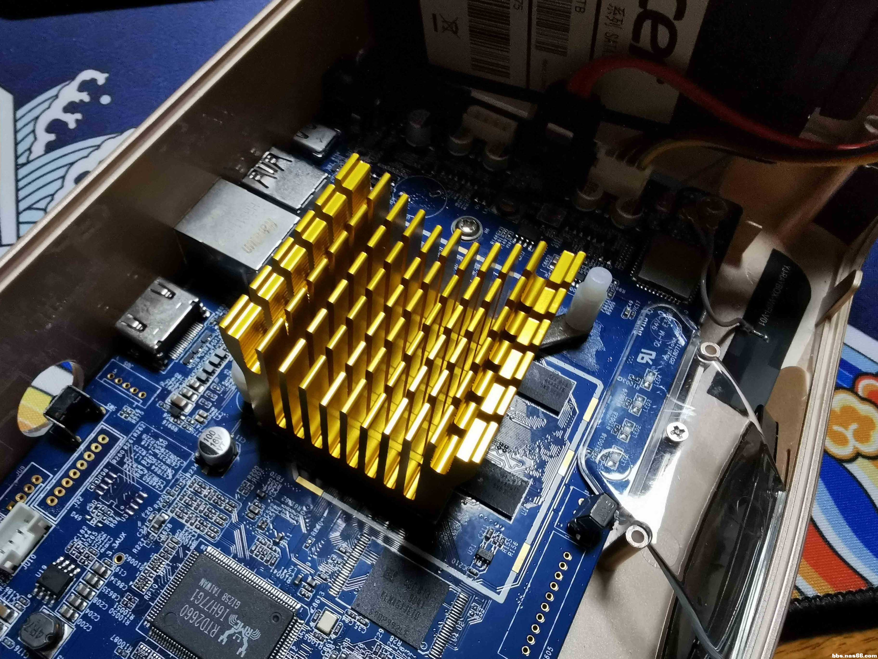

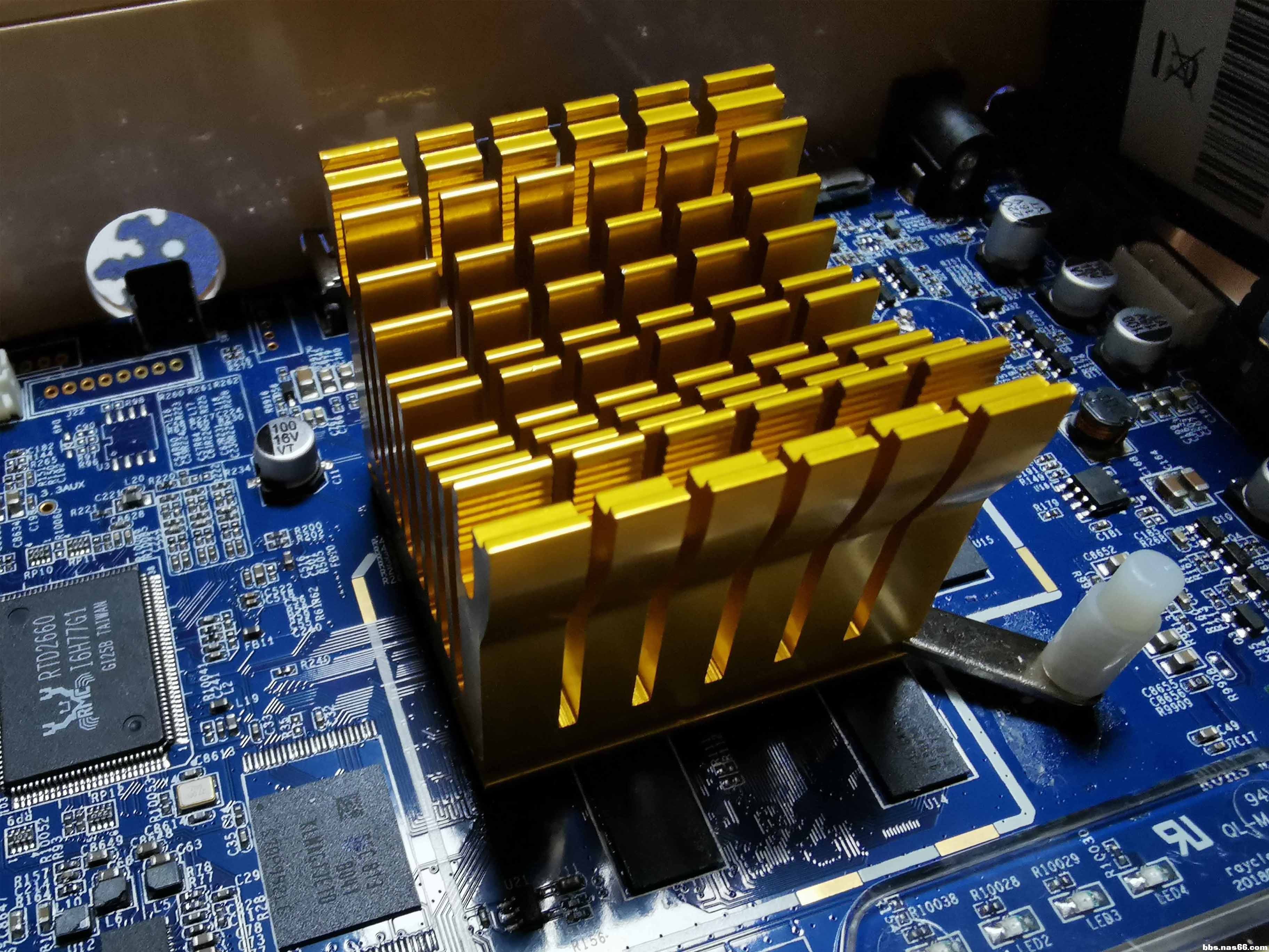

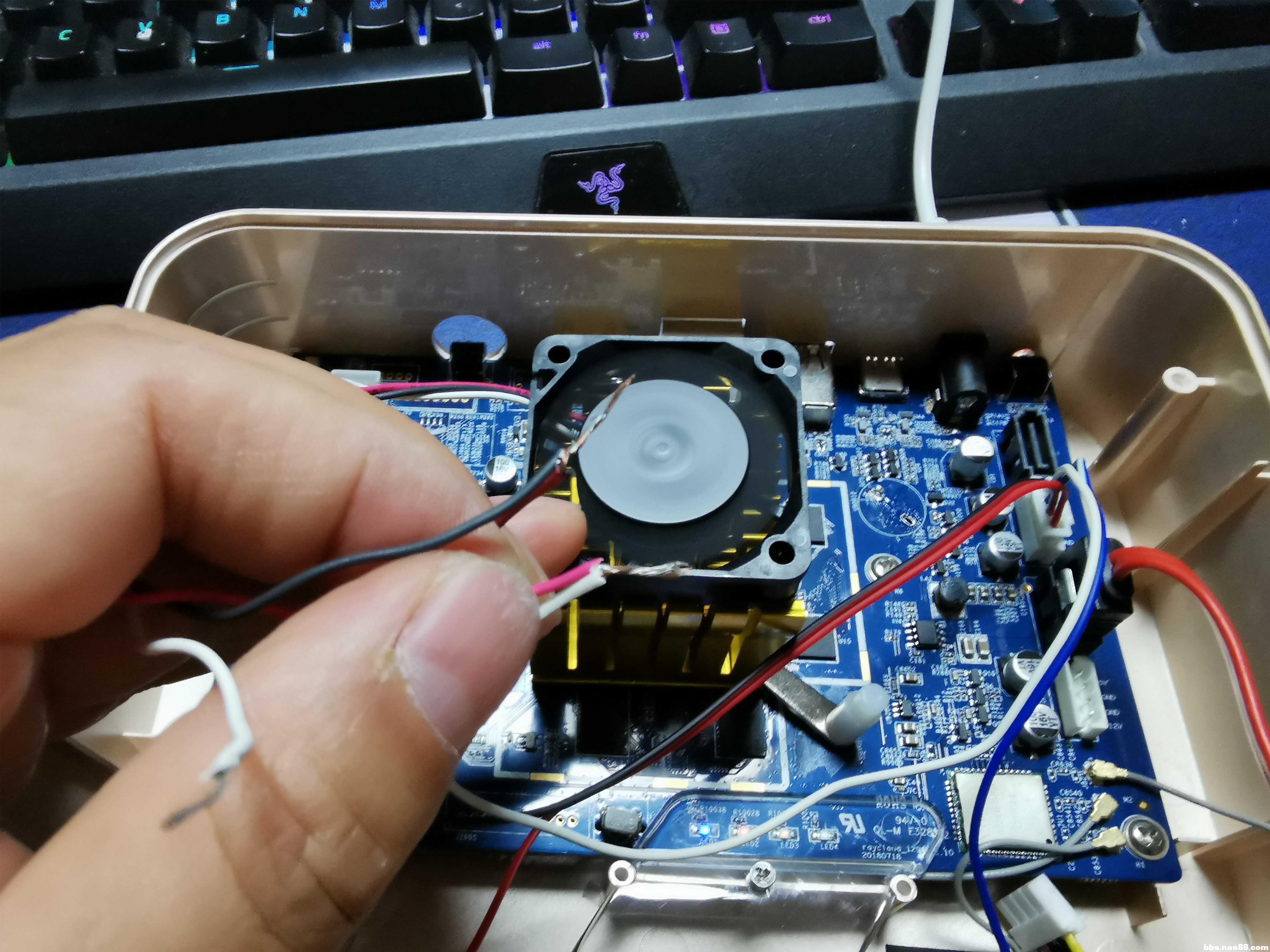

小睿自带的散热片太小太小了,散热效果大家都懂得了,我的小睿已刷黑群挂PT,散热不行还卡 还会热死机(这形容不知道对不对哈,热的厉害时候 反正系统是找不到了)。
1、换散热片,网上很多(可调通用型南北桥散热片 双扣具 ),4cm X 4cm 以下就可以了,太大也没有必要,必经这货功率低。
2、风扇 选的是40x40x10mm,转速参考:4900转±5%(风量明显又静音),轴承类型:液压,使用寿命:80000小时,额定电压:12V,额定电压:0.05A

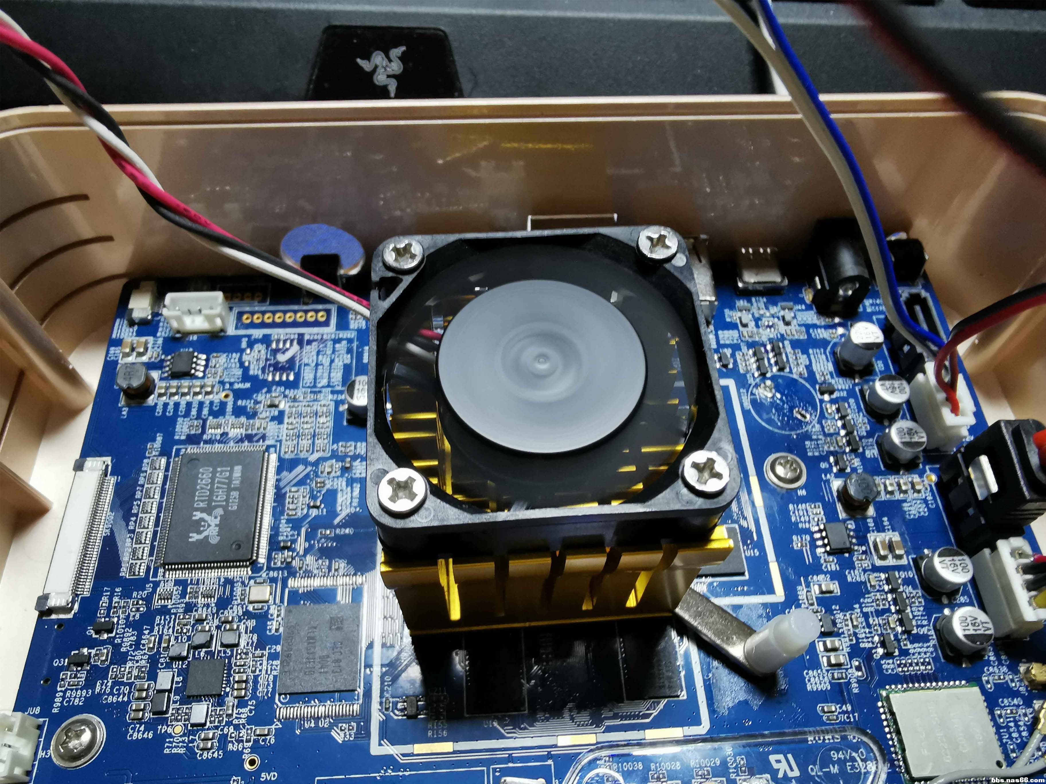

开始搞:

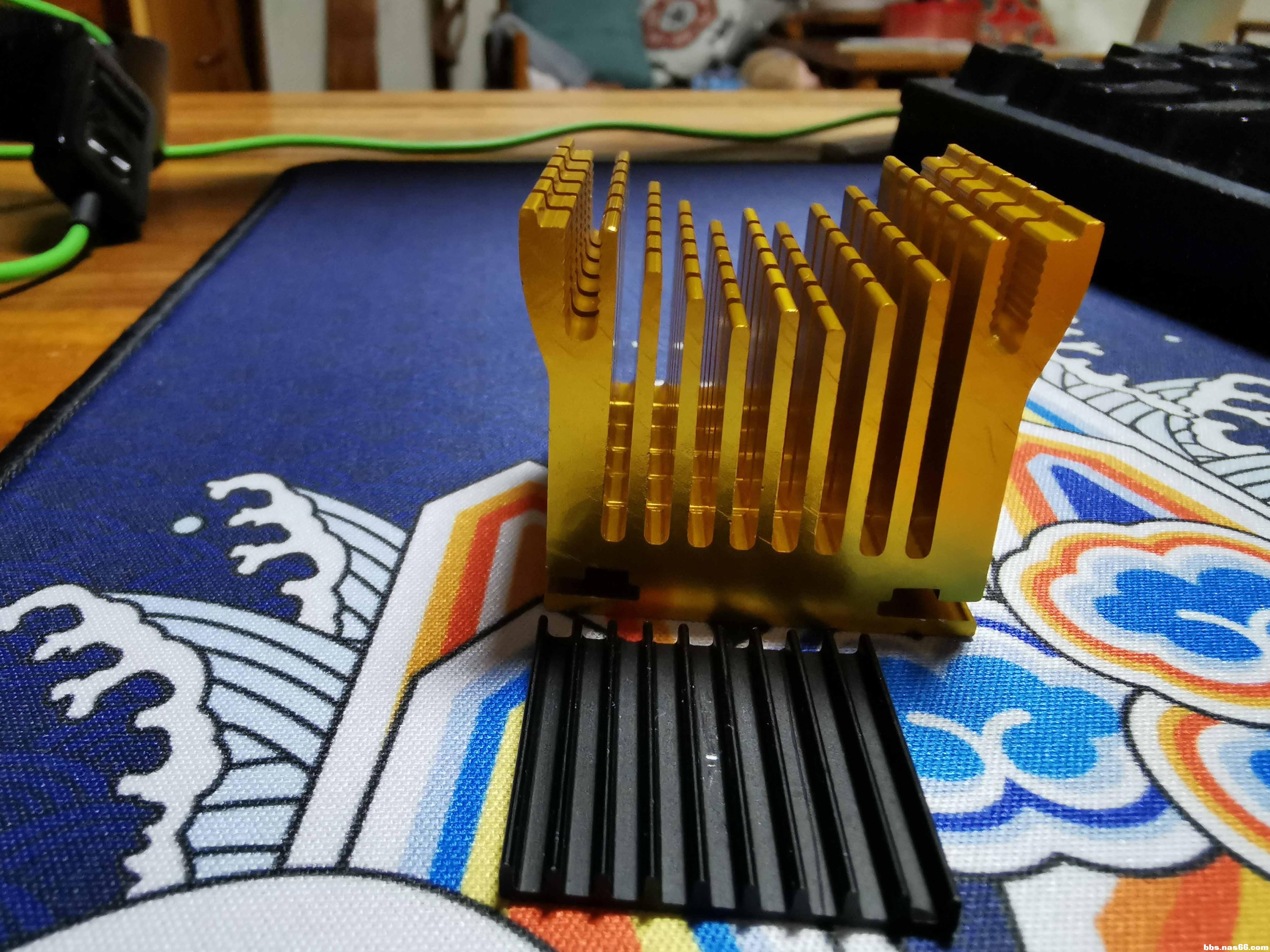

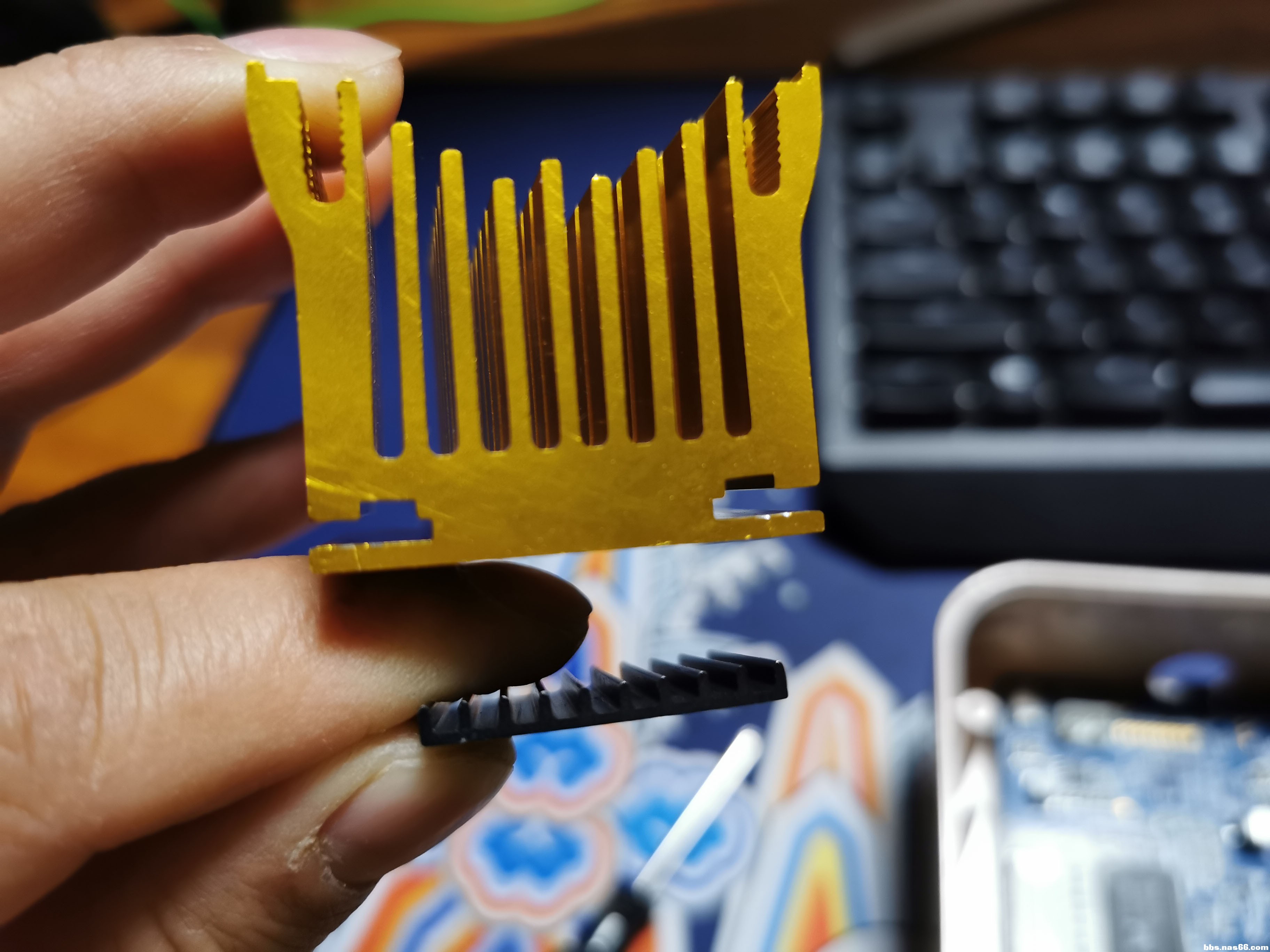

▲原散热片与新散热片大小体积对比,区别太大了。
▲再比一次
安装上的效果

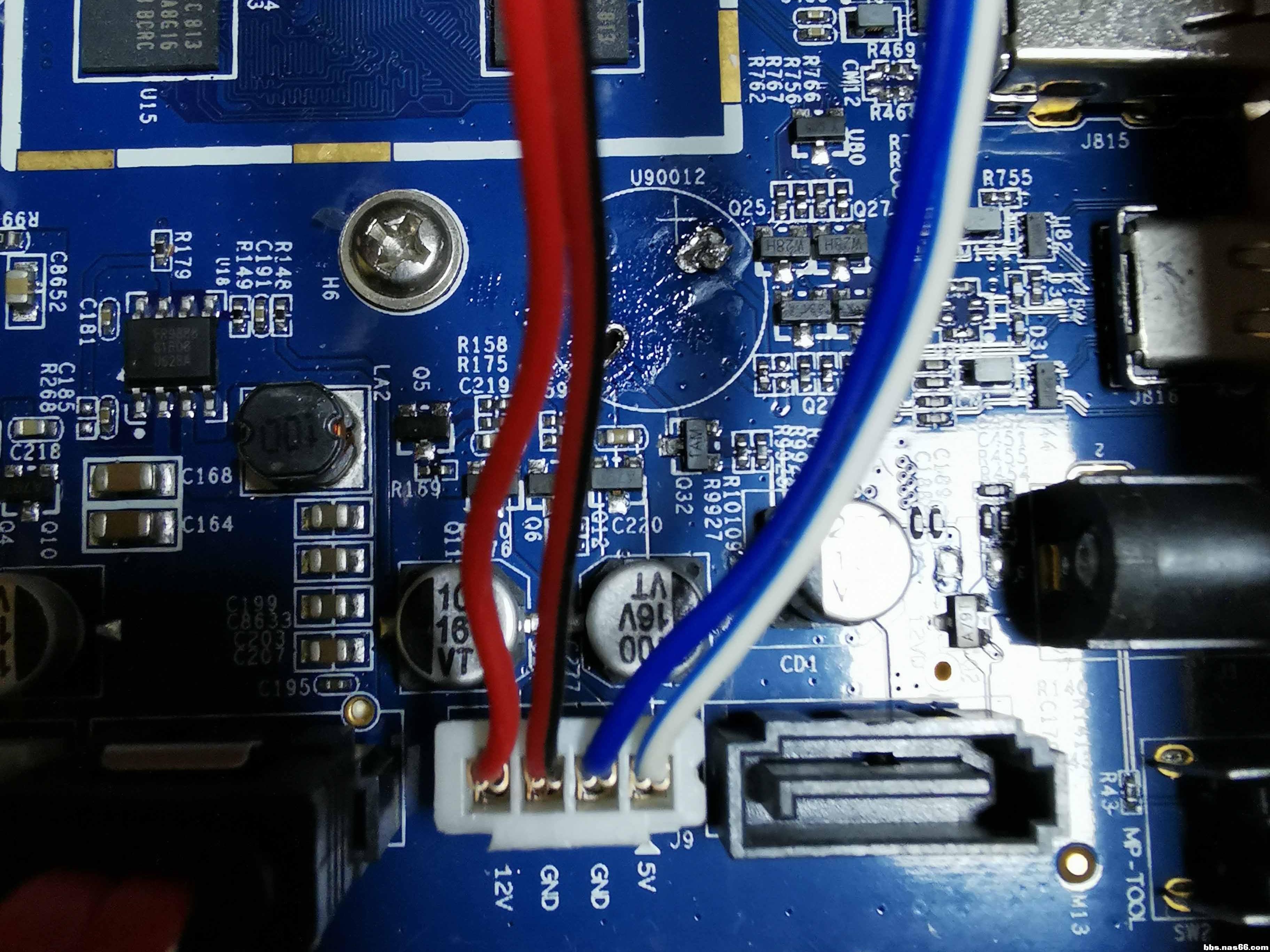

▲重点来了开始接电
▲来张特写,看到板子上的5v与12v没有,想接哪个就接哪个,我接的是5v,12V对我来说有些吵了,具体按自己需求来。这个白色的接线口与板子口是不匹配的用美工刀 削它,对削它,狠狠的削, 削到正好为止,不知道削多少可用接硬盘的sata线接口对比着削。

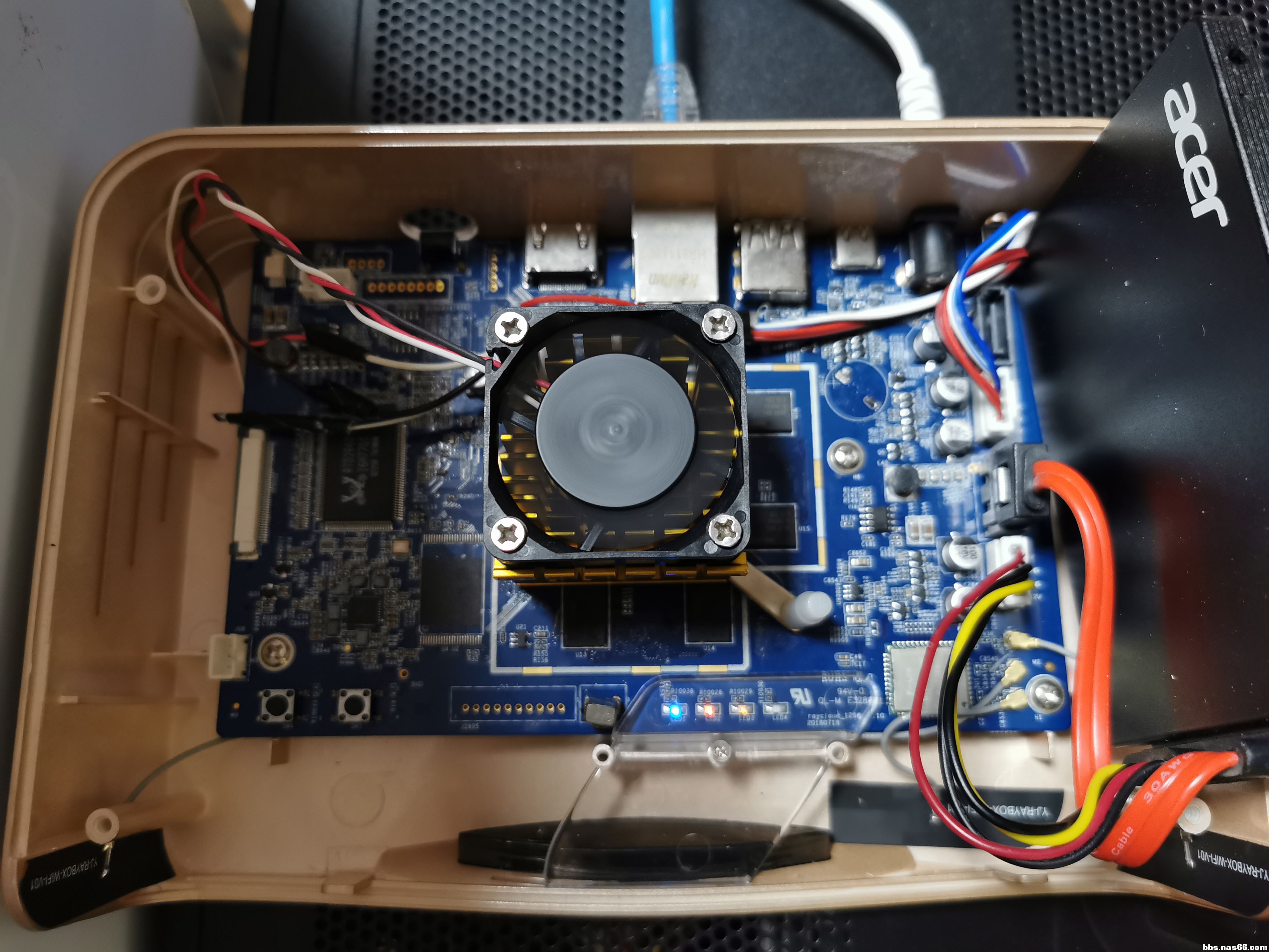

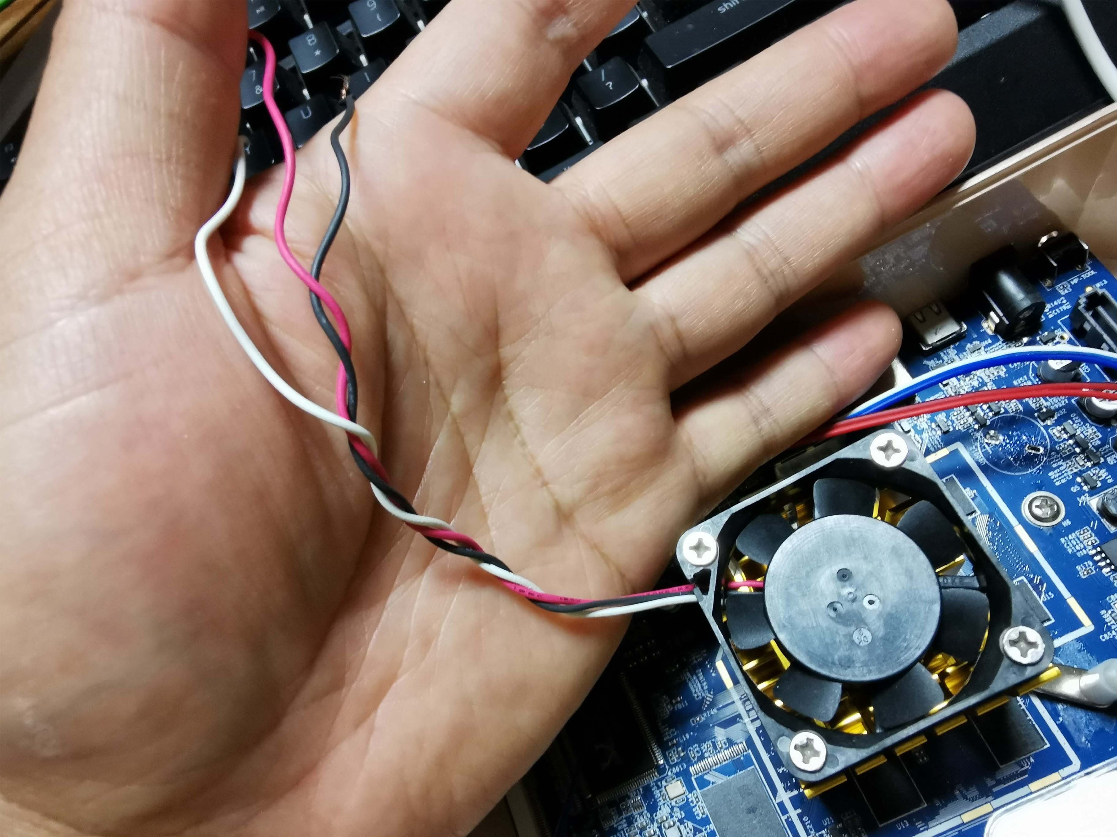

▲风扇与板子上的线  红线是接5v或12v的线,黑线就接板子上的黑色线,风扇的白线与板上子上的蓝线我没有接。
▲小风转起来,这个夏天好过了。

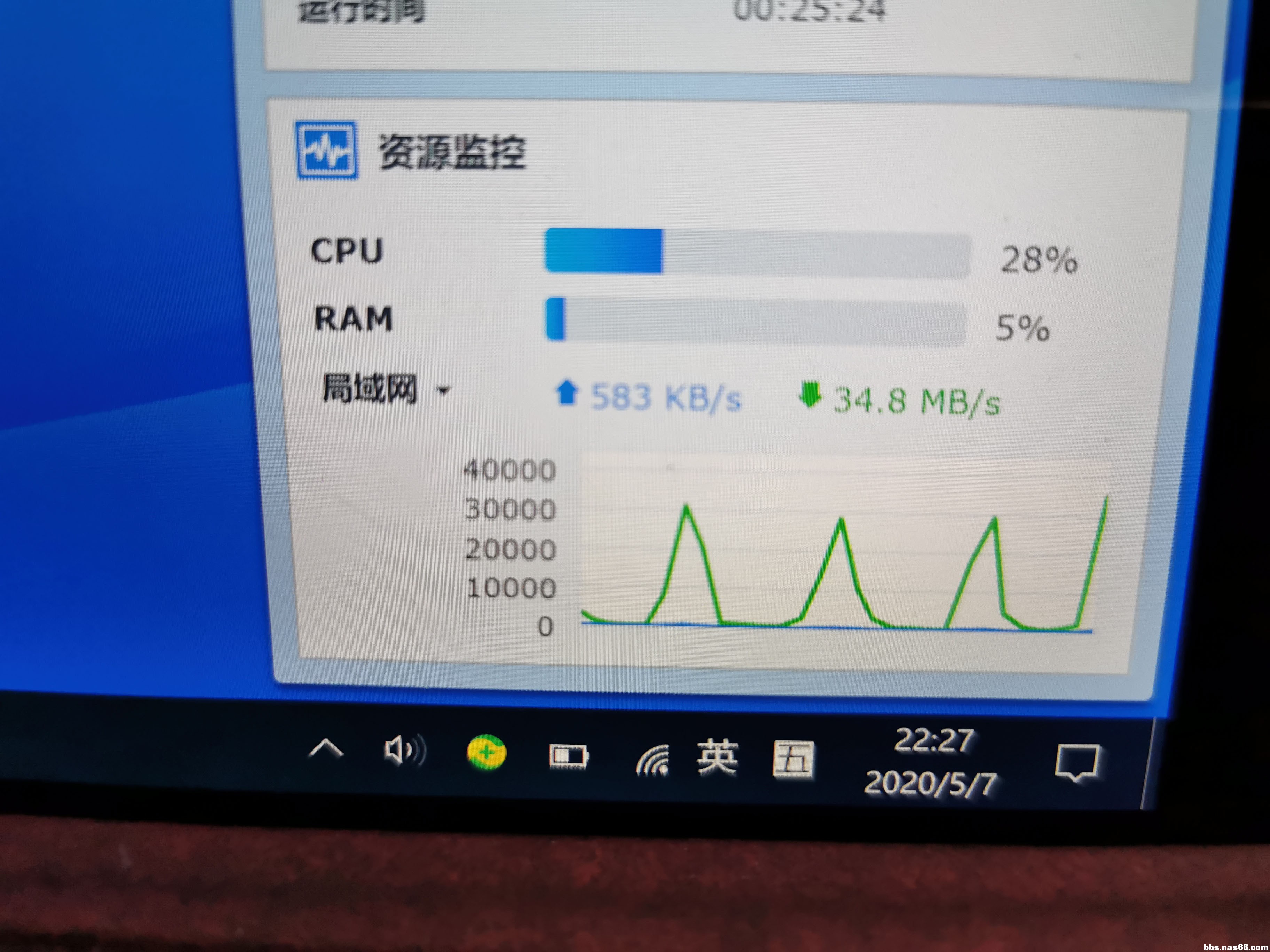

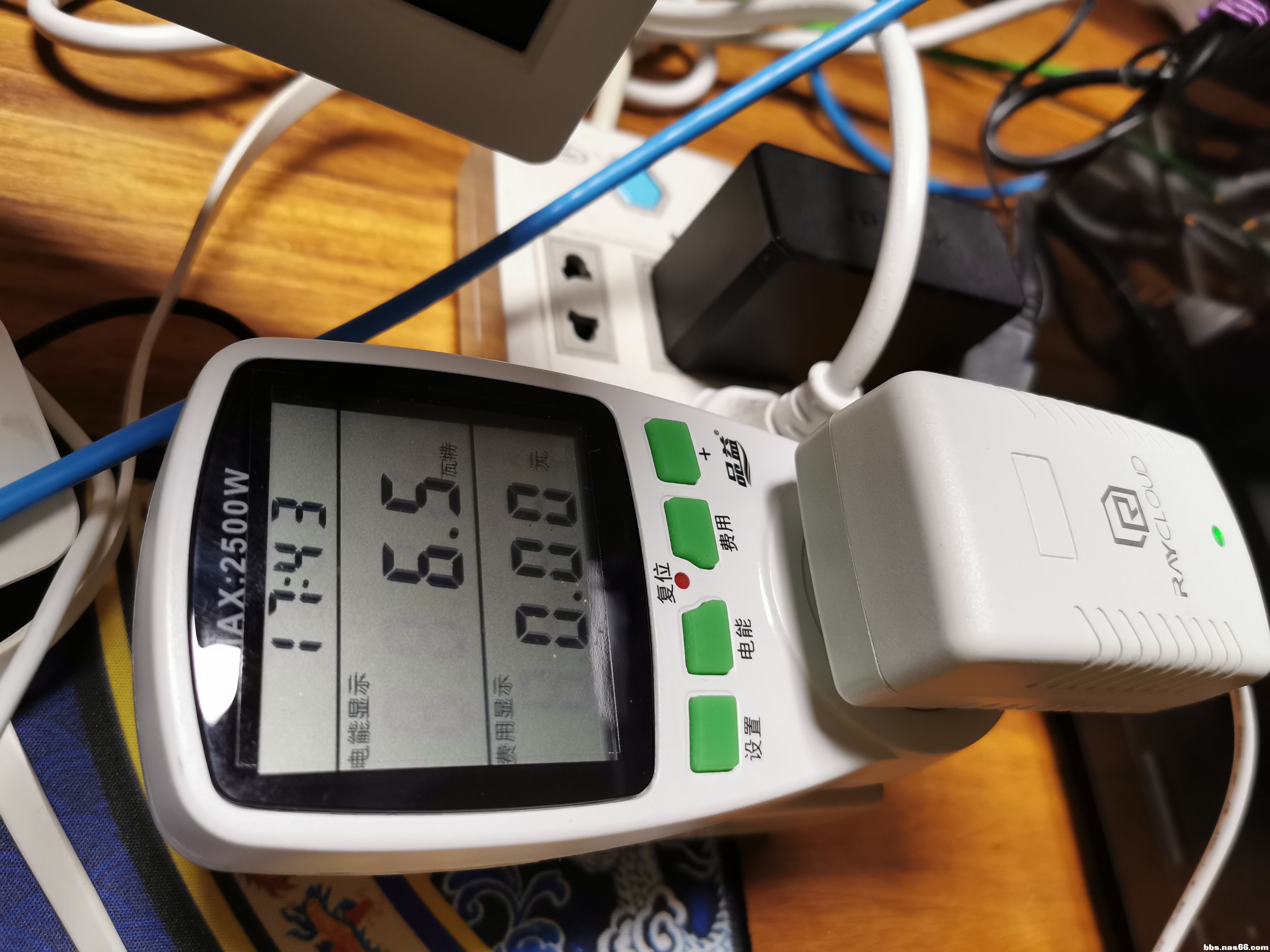

▲接5v 测量开机挂PT,用了6w多,峰值不超7w,真省电呀,我的白群开机55w(硬盘多哈,肯定用电量大,不能比较, 白群是用电量大、存储量大、噪声大 、体积大,反正就是大 )。

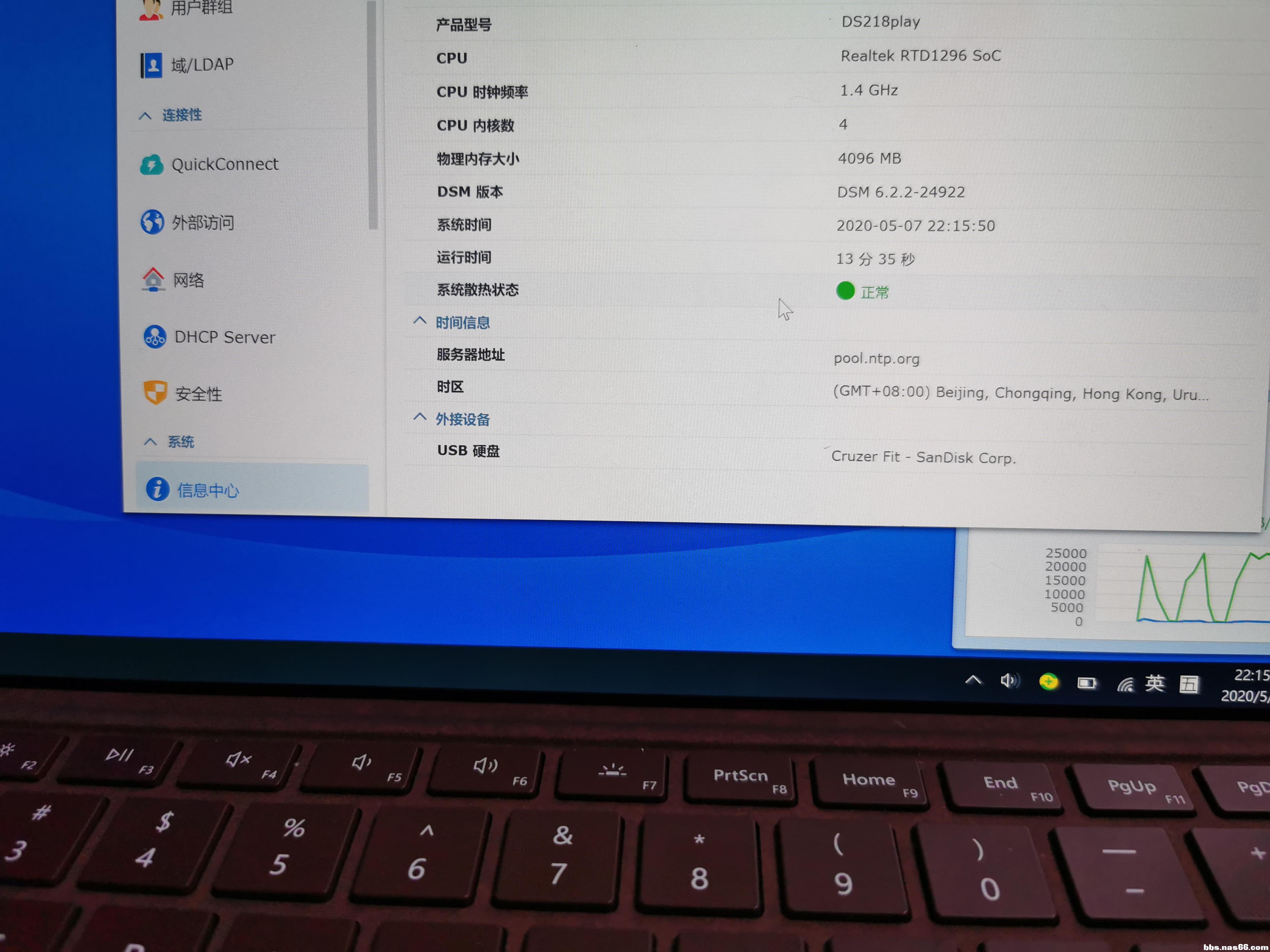

▲群睿的系统显示

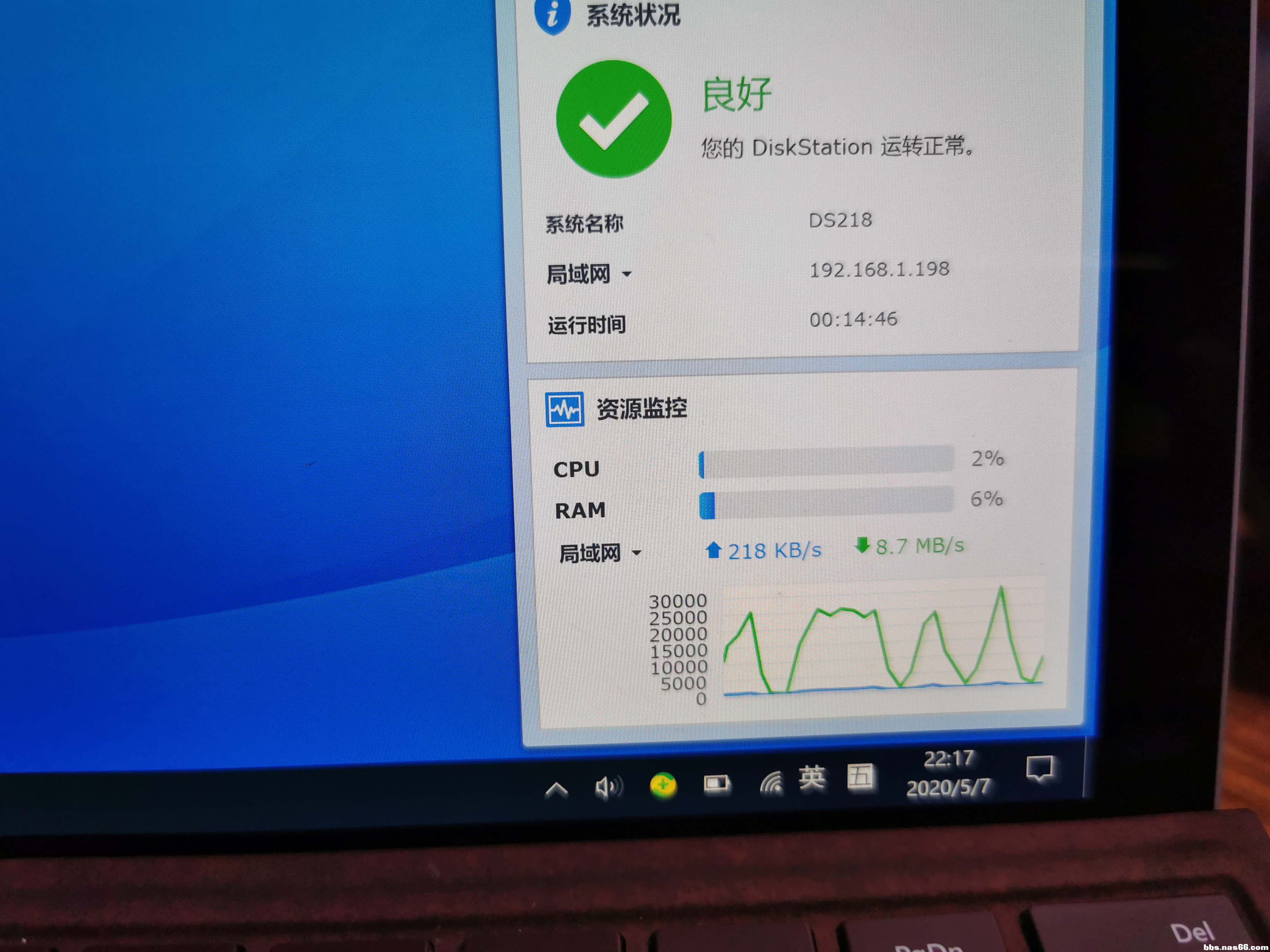

▲下载8MB/s  CPU 2%左右

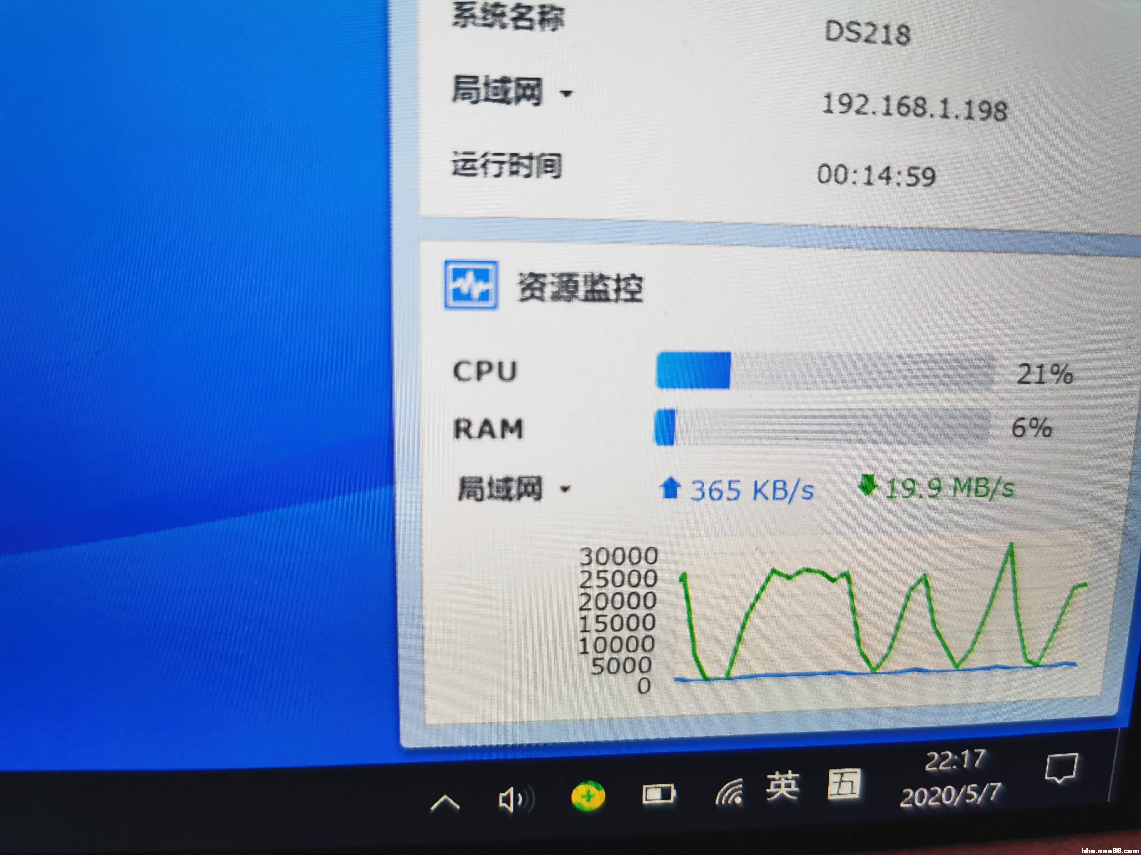

▲下载20MB/s  CPU 21%左右
▲下载34MB/s  CPU 28%左右
▲简单规整一下,过几天有空,换个壳子。
更换安装很简单,但要小心,群里有的大哥就把板子搞“弯”了, 最后友情提示一句,小心更换,不要弄弯。 谢谢观看88。
