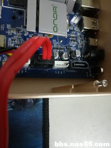

如图中所示,这个sata口无法正常使用,另外一个是可以正常使用的,应该是sata A接口无法正常,有没有大佬遇到这种问题,

piggychao 发表于 2020-5-8 20:54:13 | 显示全部楼层 IP:–北京–北京 联通
我用的这个板子接口是正常的

 楼主| simple7z 发表于 2020-5-8 21:17:23 | 显示全部楼层 IP:–河南–许昌 电信
我用的这个板子接口是正常的
....两个板子 A口都无法使用

aria2 发表于 2020-5-8 22:28:19 | 显示全部楼层 IP:–上海–上海 移动
剪掉一个电阻就行了

 楼主| simple7z 发表于 2020-5-9 00:12:11 来自手机 | 显示全部楼层 IP:–河南–许昌 电信
剪掉一个电阻就行了
.......,,,供电没问题,就是sata口有问题,,电阻的话是简书上面那个吗?

adiao 发表于 2020-5-9 14:52:57 | 显示全部楼层 IP:–湖北–十堰 电信
看简书上的教程

aria2 发表于 2020-5-9 22:20:34 | 显示全部楼层 IP:–上海–上海–普陀区 电信
.......,,,供电没问题,就是sata口有问题,,电阻的话是简书上面那个吗? ...
嗯,是啊,先测阻值,没问题就不用减

jsmxiang 发表于 2020-5-9 22:33:16 | 显示全部楼层 IP:–福建–泉州–安溪县 电信
剪掉一个电阻就行了
那好像是一个贴片电容
