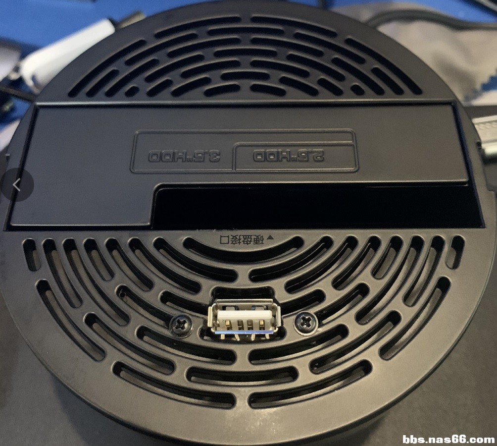

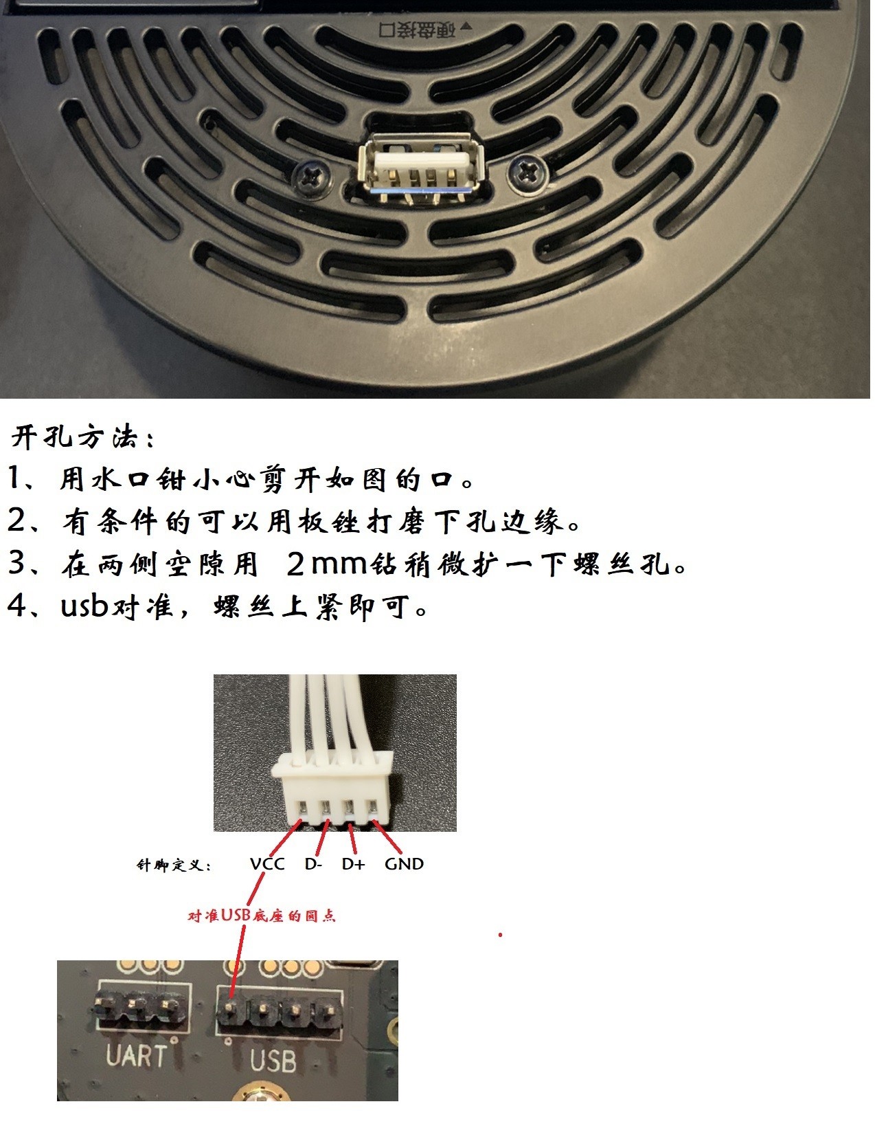

; I* d/ h& _3 `. o开孔基本无难度,如果没有电钻扩孔,小螺丝刀都可以,因为空隙宽度也是2mm,和螺丝大小一样,底部很薄一层扩一点即可。- N8 `; q5 i7 q! e1 ]! b
, U8 m" P5 o1 J. S5 m& ^" \
. X. P' G0 n, W3 U0 L3 [
原3mm黑色螺丝,已经升级为2mm黑螺丝,更加美观!0 b5 o6 H& `& s& G% `; o' s
, w; m! s4 e2 }9 S  ^; W" U
# m0 R6 j8 C8 a8 X/ q+ P侧面开孔对于一般玩家来说难度太大,未采用!4 i7 g. k" e; @5 {' p
猫盘plus usb2.0版开孔.jpg ! [- j/ j8 i" u  h' S! [

盖起来USB口怎么用?
38
292
292
 楼主| cqmkfy 发表于 2020-5-21 22:50:46 | 显示全部楼层 IP:–重庆–重庆–渝中区 电信
暴牙弟 发表于 2020-5-20 17:13% q1 B) K/ A( w* s: v, x
盖起来USB口怎么用?
( T2 O/ `/ K' p+ T) ~0 R
开了才能用,没办法,侧面开孔一般玩家太难了!
