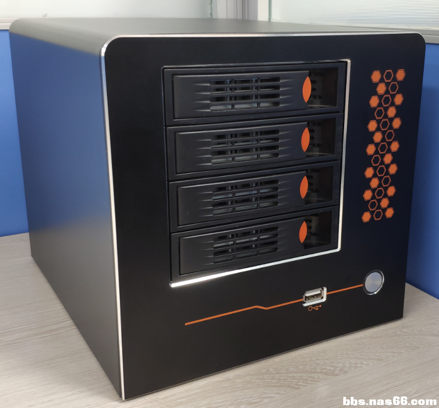

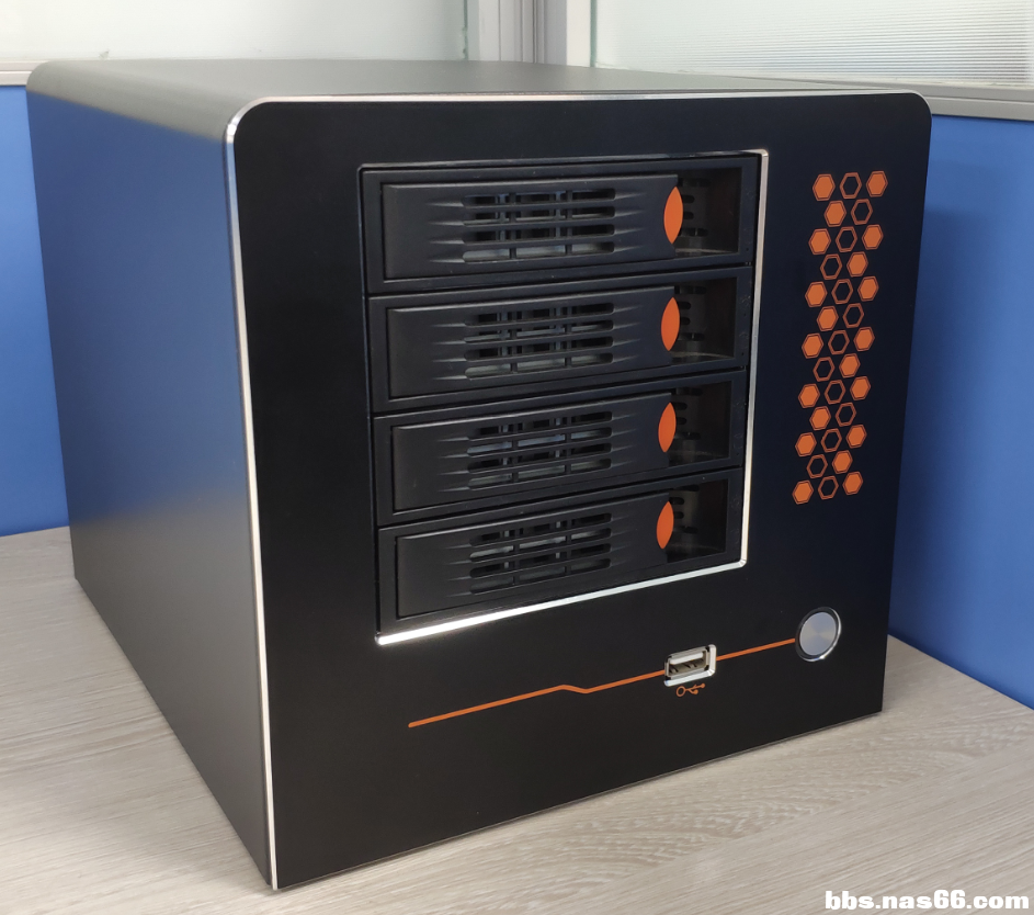

机箱:
前面说了,换掉索尼克机箱的原因有机箱尺寸的锅,所以在机箱选择上考虑了蜗牛和暴风矿渣。
恰巧群里有某大佬出售蜗牛D机箱,直接收掉。¥100+28邮费,成色极新。
机箱
机箱

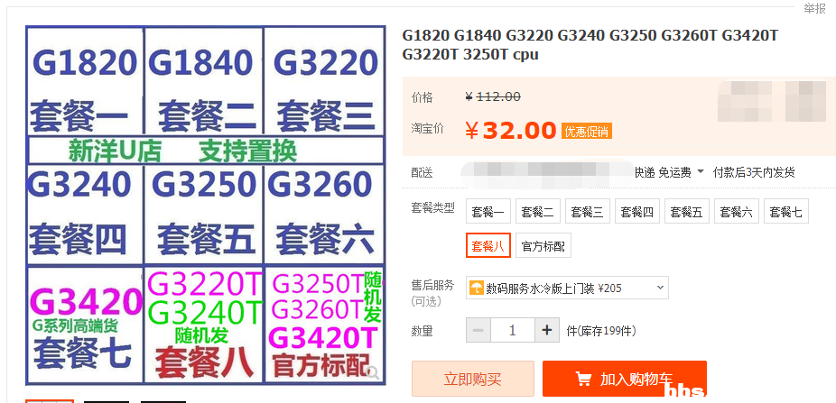

CPU:

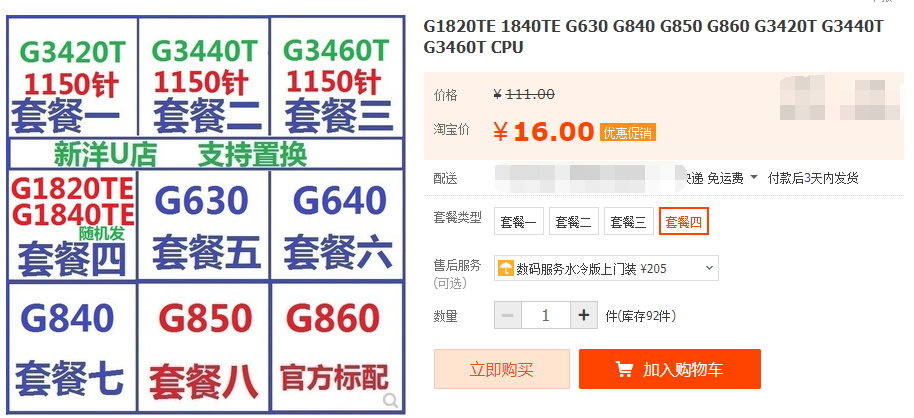

目前来看,Intel Haswell 架构的CPU还是有很多不错的,甚至现在拿起来当主力机轻度游戏、中轻度办公(不含专业需求)都不会拉胯的平台,同时目前4代CPU还处于降价阶段,还是不错的。同时B85/H81的ITX板价格合适的也不少。当然选择这个平台最最主要是因为楼主手中还有一块现役的4590可作为今后扩大需求提升配置时的备胎U。之前在B站看到过某UP测试G3220待机功耗为26W左右,那么推断G3220T本身作为低功耗CPU待机功耗就一定不会高出标准功耗的G3220。功耗为可接受范围,价格上教3220的¥44包邮…G3220T只要¥32包邮…当然你可以选择价位更低的1820TE(TDP 35W同G3220T)…¥16包邮。
这两款CPU基本上没什么太大差异…一个奔腾一个赛扬,看你喜好了…楼主皮了一下赌了一波3250T和3420T随机发...结果没撸到3260T...多花了3块...血亏
G3220T
G3220T
G1820TE
G1820TE

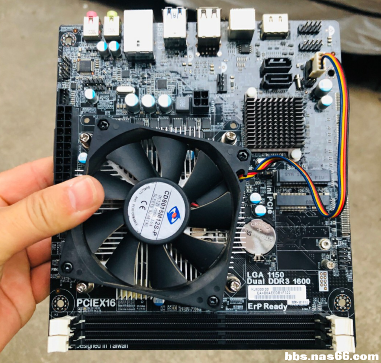

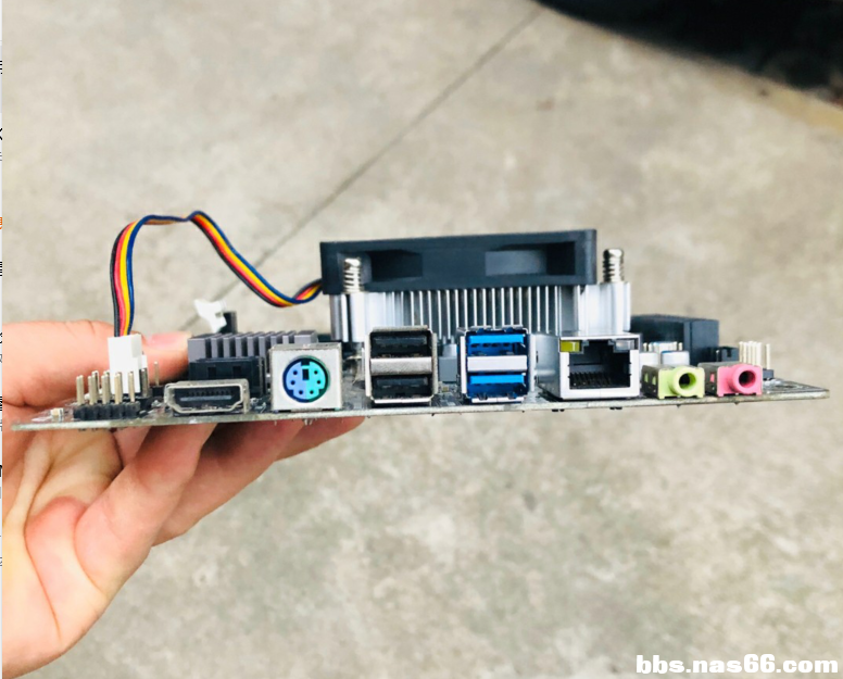

主板:
H81/B85的ITX主板价格还是有些虚高的,需要好好去找…如果手中没有合适的主板不建议大家选择这个平台,毕竟现在传家鱼的B85ITX主板都在260+,如果不在意机箱尺寸可以考虑MATX主板,则大大提升拓展性及性价比。
楼主在逛闲鱼时机缘巧合看到一块非常规主板,精英的B85M-SI01,这是一块一体机主板。孔距为标准ITX主板孔距,外形尺寸宽x高为19x17(卖家去掉了主板的PCIEX16插槽),是的,不是常规的17x19,这样蜗牛D跟暴风机箱是完全可以放下的…毕竟之前都是I/O出口的边长限制了主板尺寸。主板含2xSATA3.0,1xMini-PCIE,1xMSATA,网卡为RTL8111G,主要他的价格只要69…还是很香的…跟老板小刀一下¥60包邮搞定。
主板1
主板1
主板2
主板2

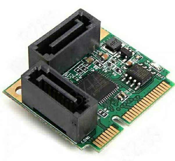

CPU风扇和内存是买主板时在卖家那边一起买的,加了5元买了散热,内存45买了根杂牌4GD3的内存,另外35包邮购入杂牌Mini-PCIE拓展卡一块。
拓展卡

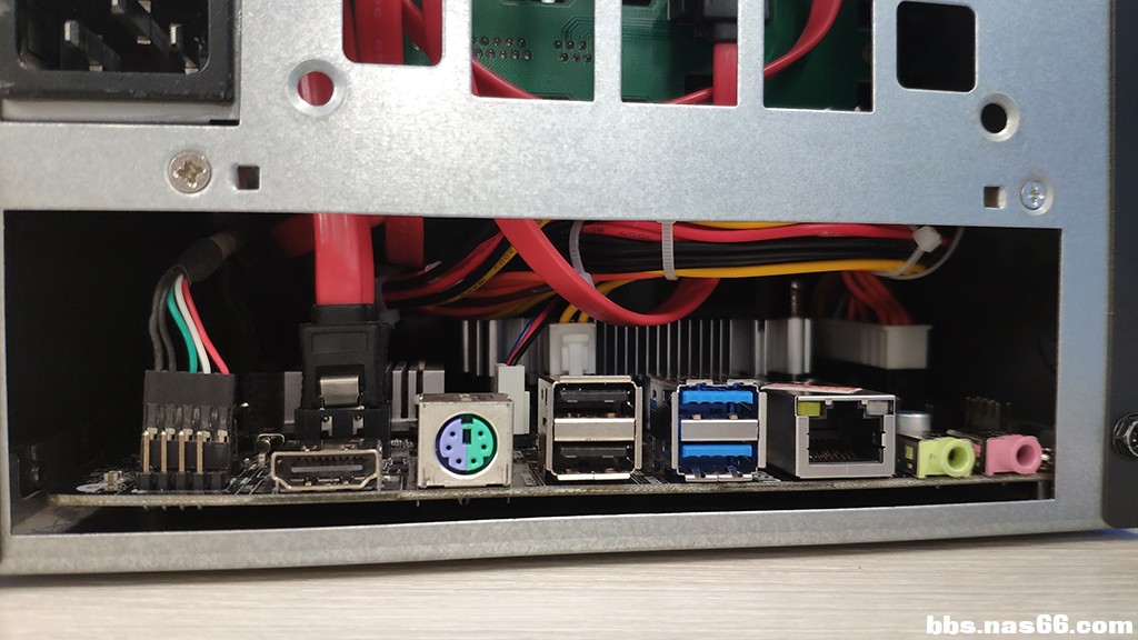

这个散热高度刚刚好能放进去,安装的时候需要把硬盘盒背后的两个螺丝拆掉,把硬盘盒架起来一点就能塞进去,刚刚好。
完成图
