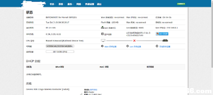

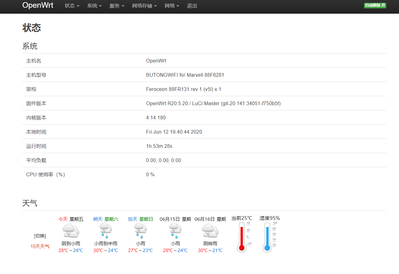

固件展示:
openwrt-kirkwood-butong-固件图
lce-kirkwood-butong固件图

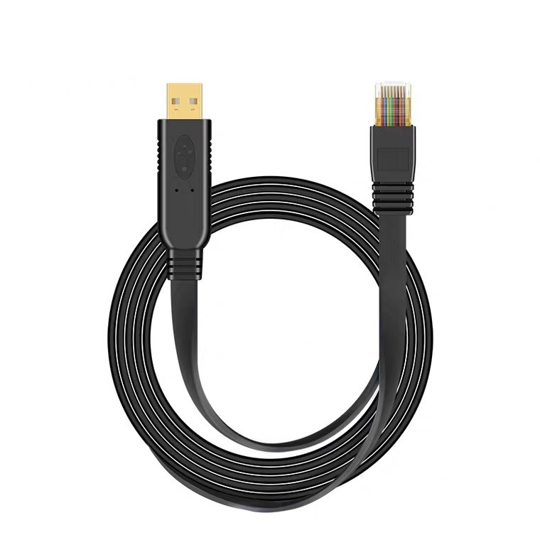

1.准备一根网线+一根usb转console调试线(USB转R]45串口232)如图,console调试线大家可以直接买成品,也可以自己制作,这里说一下,经过momo大佬的研究,此机TTL调试兼容性最好的是PL2303HX芯片,所以大家如果自制的话,可以购买相应的芯片。ps(我这里偷懒直接买的成品线)
console调试线

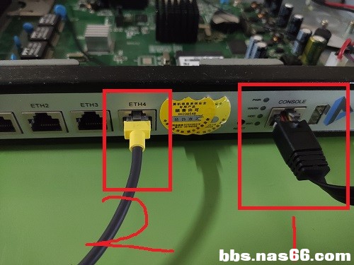

1.首先用console调试线将路由器的console接口(接口1)和电脑相连接,打开设备管理器查看端口号(作为垃圾佬不知道的话,面壁思过)
2.用网线一端连接图中接口2的网络接口,另一端连接你的电脑网卡接口。

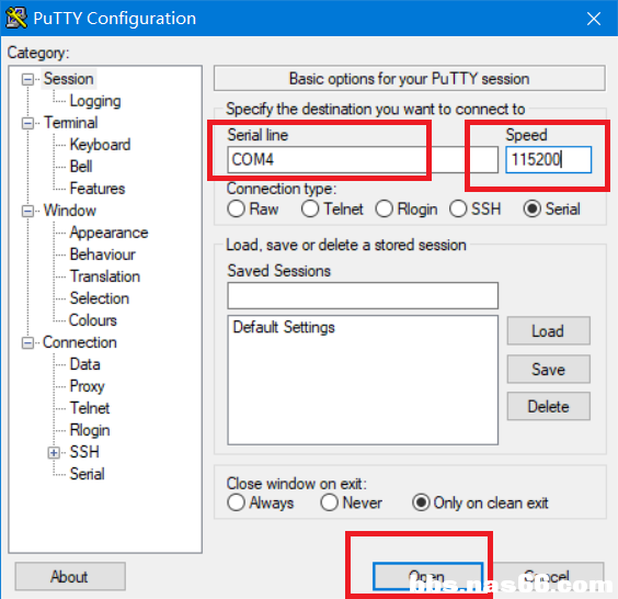

3.打开putty 程序,选择serial,端口根据自己的实际情况看,speed(比特率)115200,设置好后,点击open。
注意:此时路由器未通电!!!

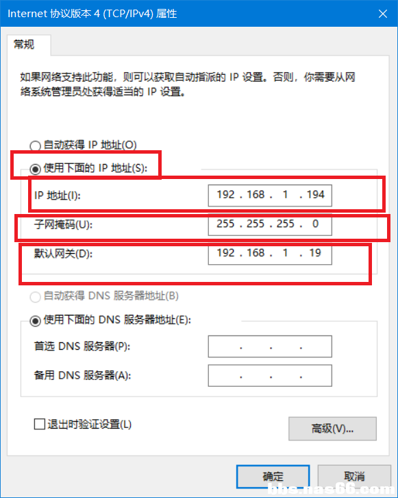

3.打开电脑本地连接,ip设置为192.168.1.194,子网掩码默认,网关为192.168.1.19。
本地连接设置

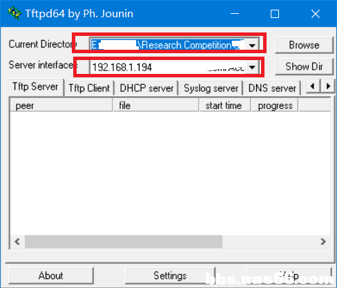

4.打开tftpd软件(根据自己系统选择相应的版本),第一栏为固件所在文件夹,第二栏为本地网卡,即刚刚设置的192.168.1.194。(第二个网卡为下拉选择,非直接输入!!)
tftpd设置

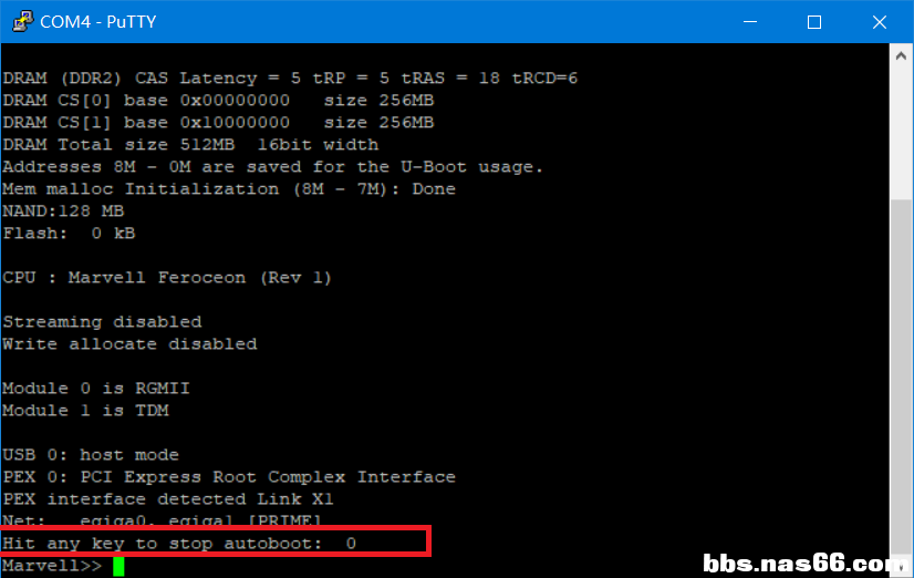

5.界面切换到putty界面,通电,再倒计时前按9进入uboot。
uboot界面

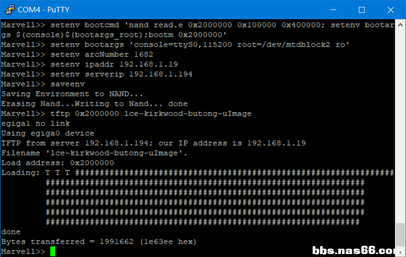

6.接下来按照循序,一条一条输入命令。
setenv mainlineLinux yes
setenv bootargs_root 'root=/dev/mtdblock2 rootfstype=jffs2'
setenv bootcmd 'nand read.e 0x2000000 0x100000 0x400000; setenv bootargs $(console) $(bootargs_root);bootm 0x2000000'
setenv bootargs 'console=ttyS0,115200 root=/dev/mtdblock2 ro'
setenv arcNumber 1682
setenv ipaddr 192.168.1.19
setenv serverip 192.168.1.194
saveenv
tftp 0x2000000 openwrt-kirkwood-butong-uImage(根据自己的固件名进行调整,先刷ulmage)
不出问题,应该会有以下显示

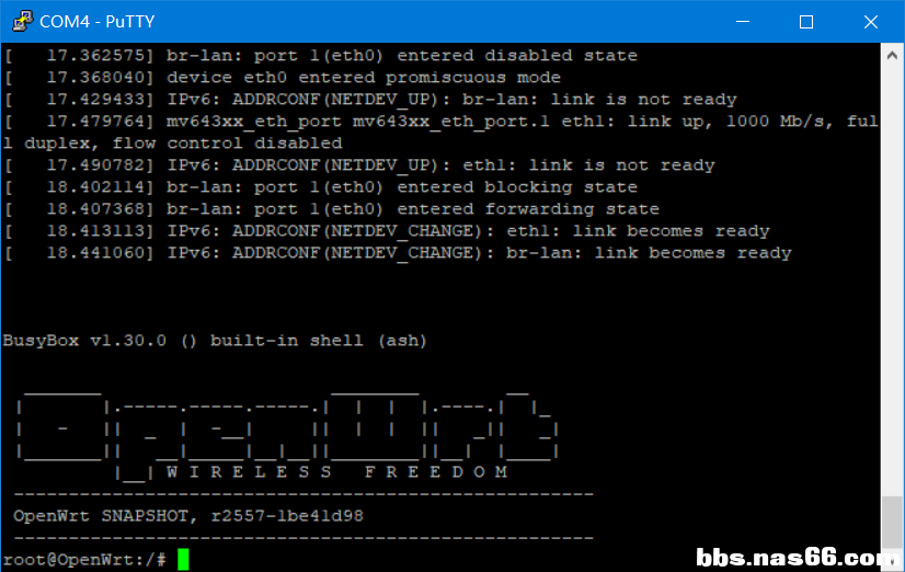

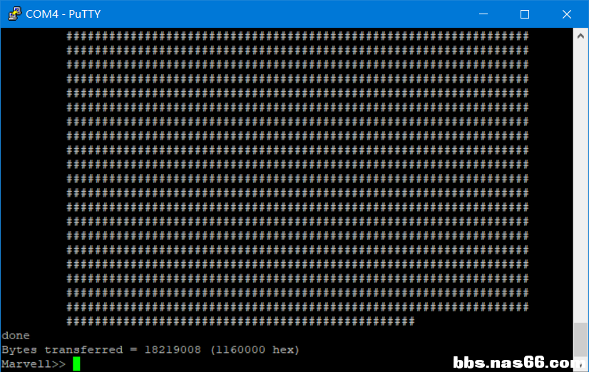

7.不出意外,此时ttl输出如下,则说明成功刷入。此时输入192.168.1.1,即可进入后台。
成功!!!

其实NET110路由器刷机并不难,主要要弄清楚几部分,特别是tftpd设置,我们是把自己电脑当作服务器,路由器访问服务器下载固件,原理弄懂了,问题就迎刃而解了。
