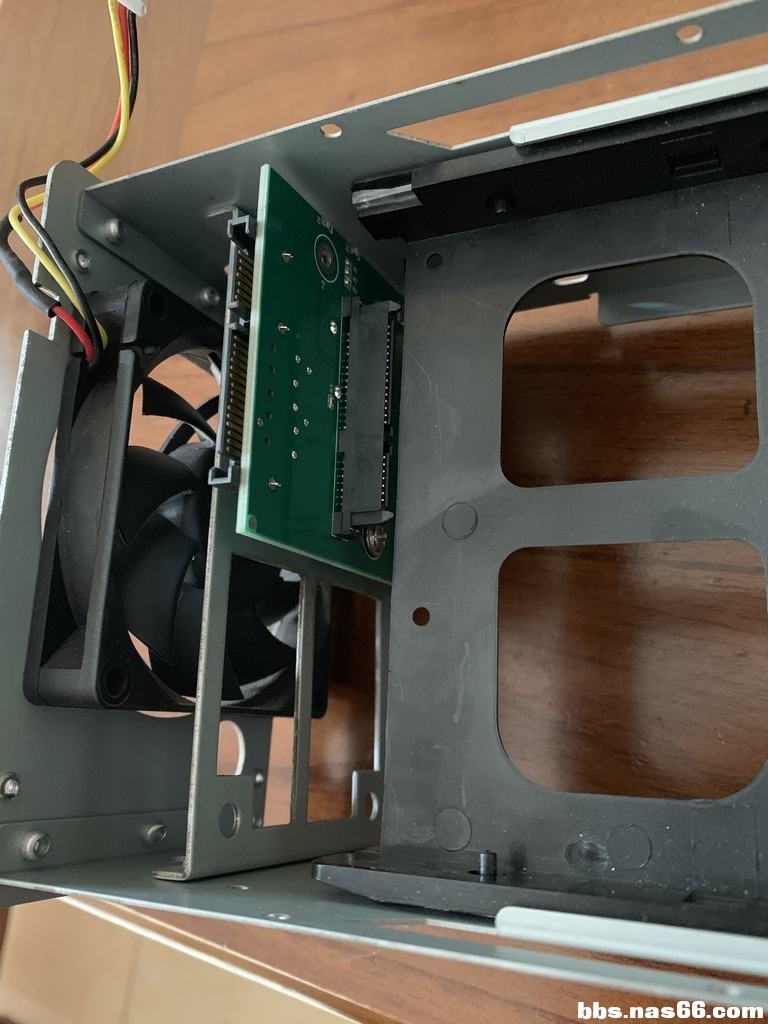

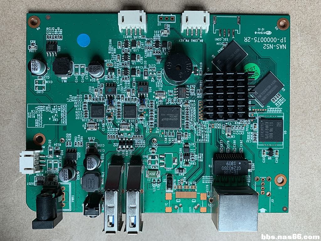

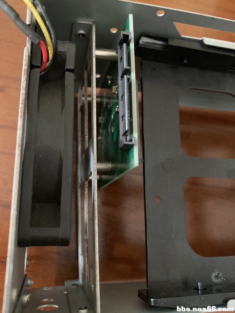

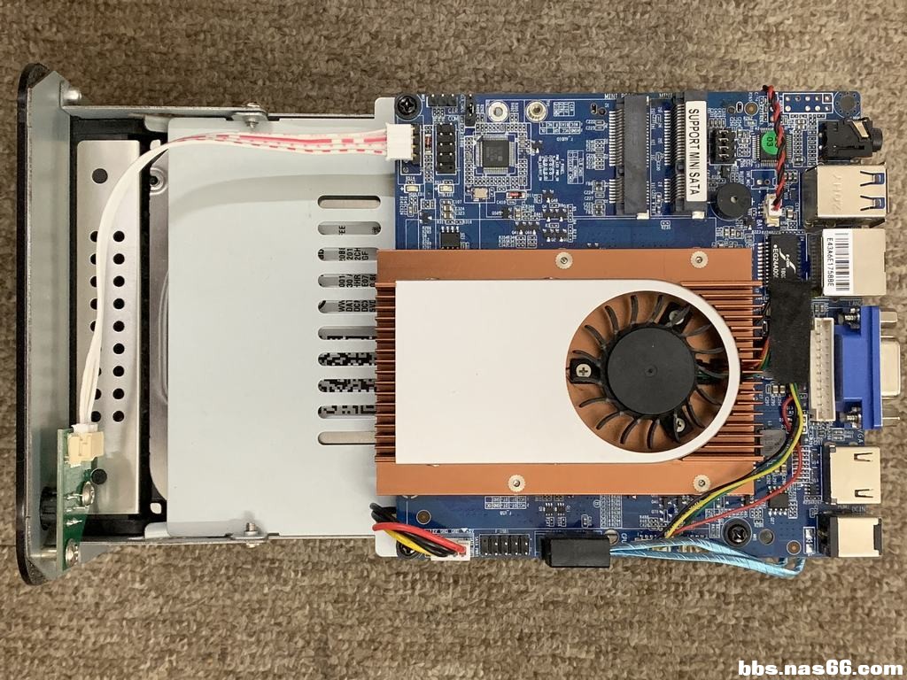

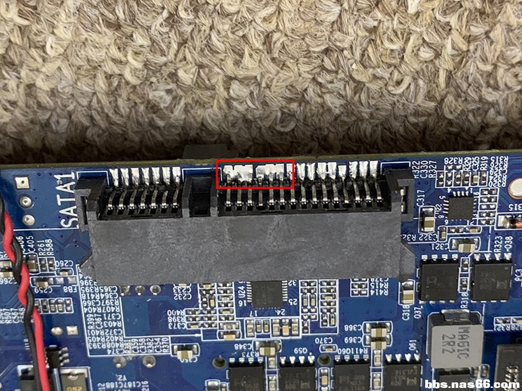

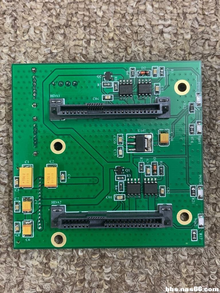

19年购买一台星际魔盒做下载专用机,效果还算可以,如果同时下载20个种子还是有点小卡,星际魔盒2代的硬盘背板与1代不同,没有单独的sata接口,样子不错。挺迷你型的,双硬盘设计可以组raid1

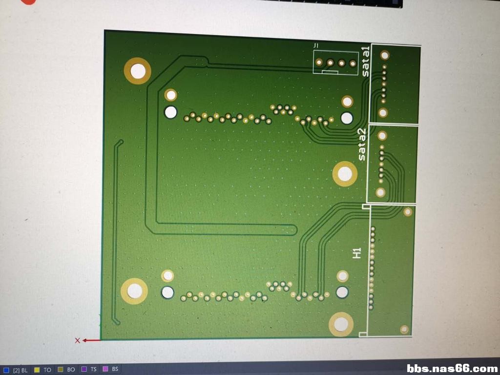

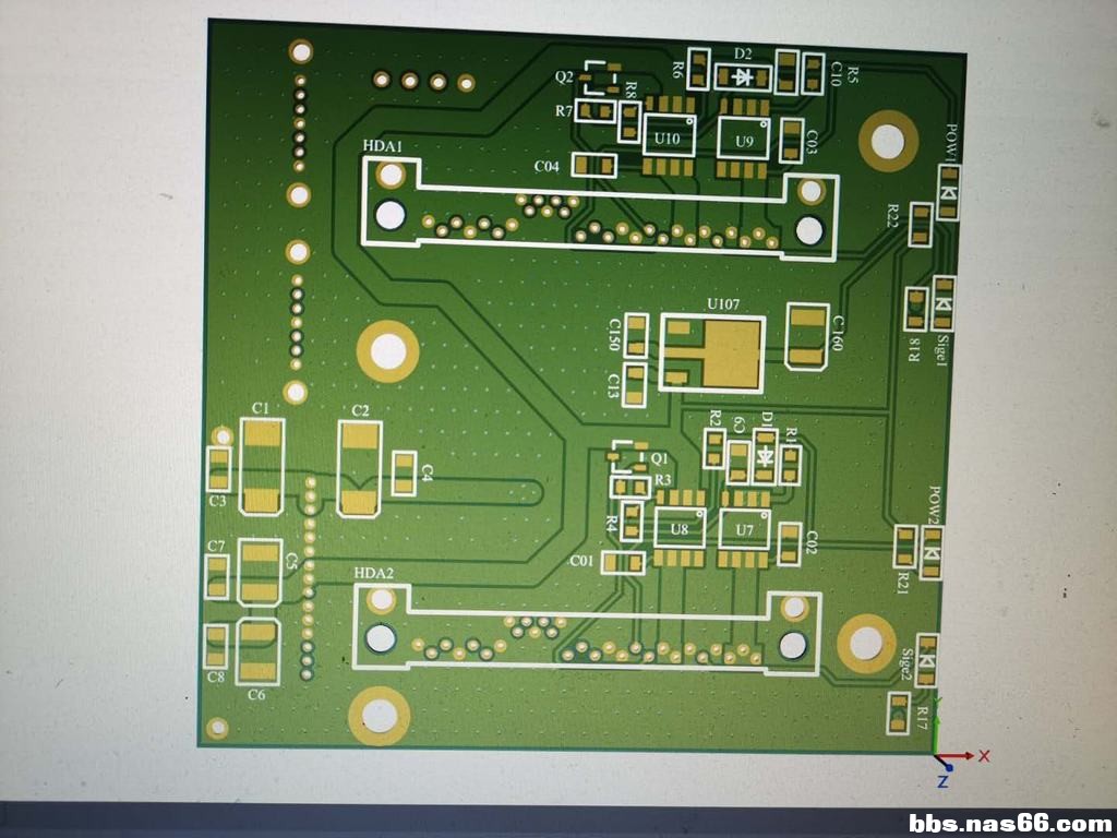

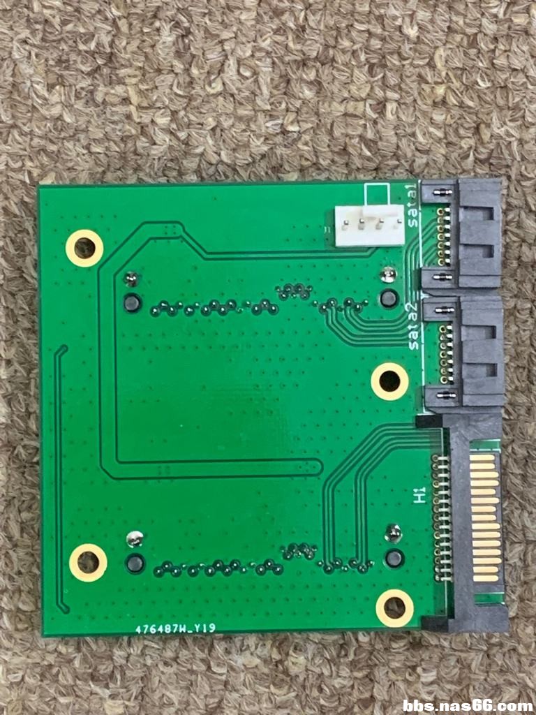

有天在某宝看见一款背板设计不错,设计合理,决定仿做一块给星际魔盒用,开始画图
打板速度还可以,3天就收到了,开始动手焊原件,手艺一般大神莫喷

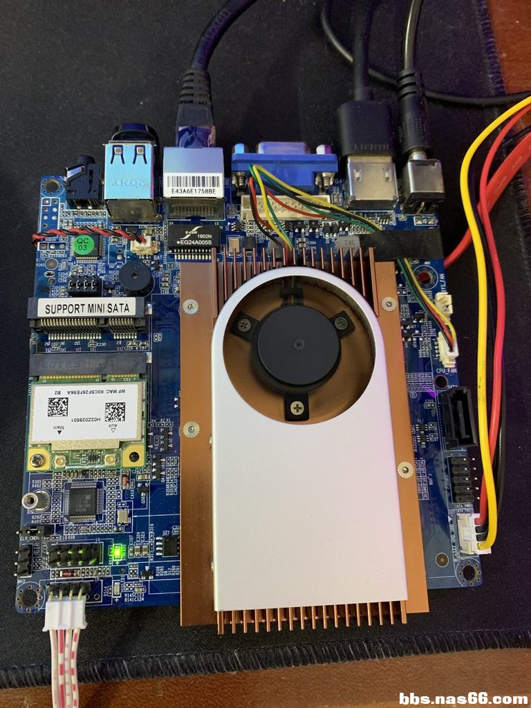

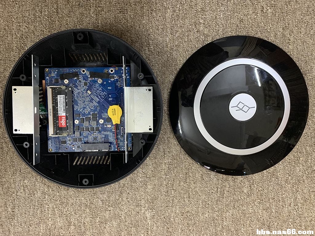

在某宝看了很久12*12的主板基本上很少有原生2个sata,挑了很久最后选择游娱宝盒,他这个主板符合我的要求,背板做好游娱宝盒也刚好到
内置4G内存16G固态

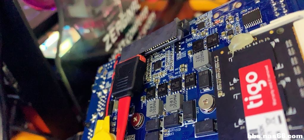

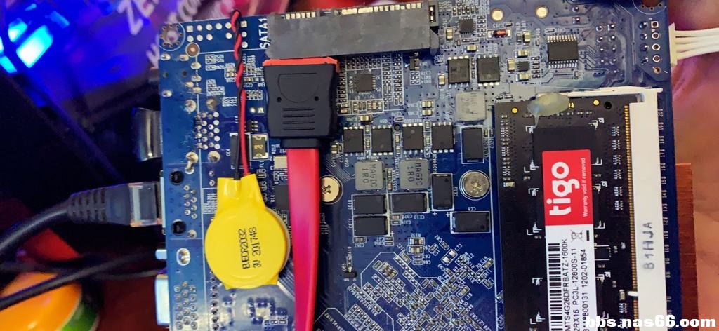

我是没有采用msata扩展的方案,听说会有时候不稳定,我采用原生的2个sata接口,开始动手焊接
这里是2组,可以焊在一起的

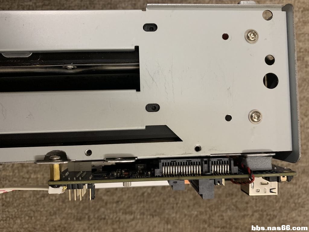

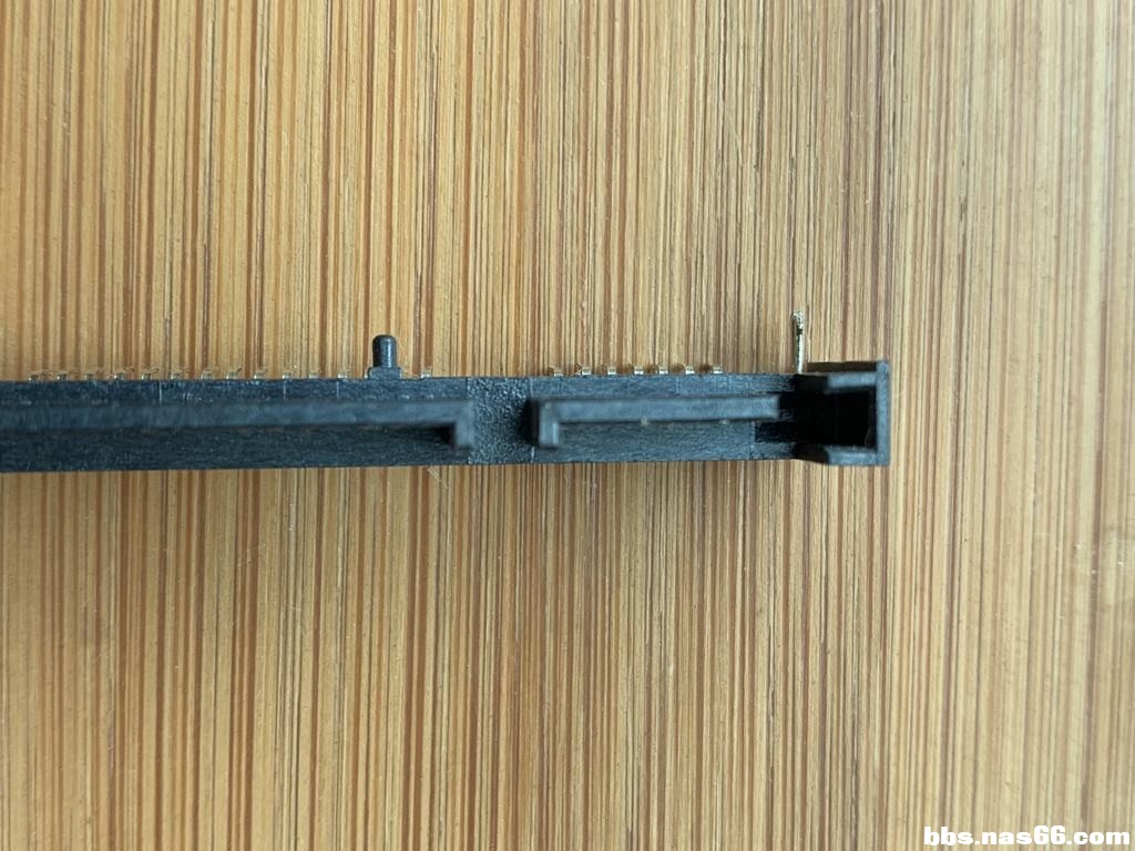

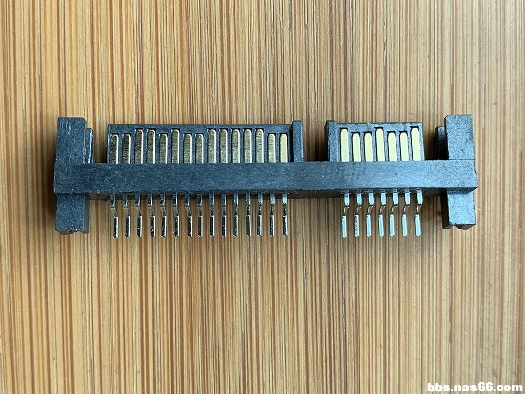

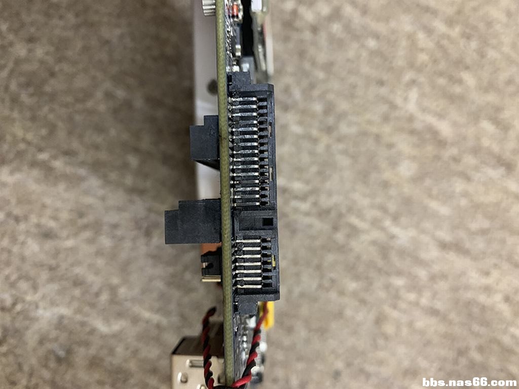

由于没有找到合适高度的公座,才选择这款母座,需要一条公转母的sata线,你们如果找到合适的可以告诉我
公座太矮线可能插不进

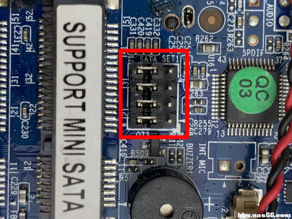

4个跳线左边是sata右边是固态,只能选一种

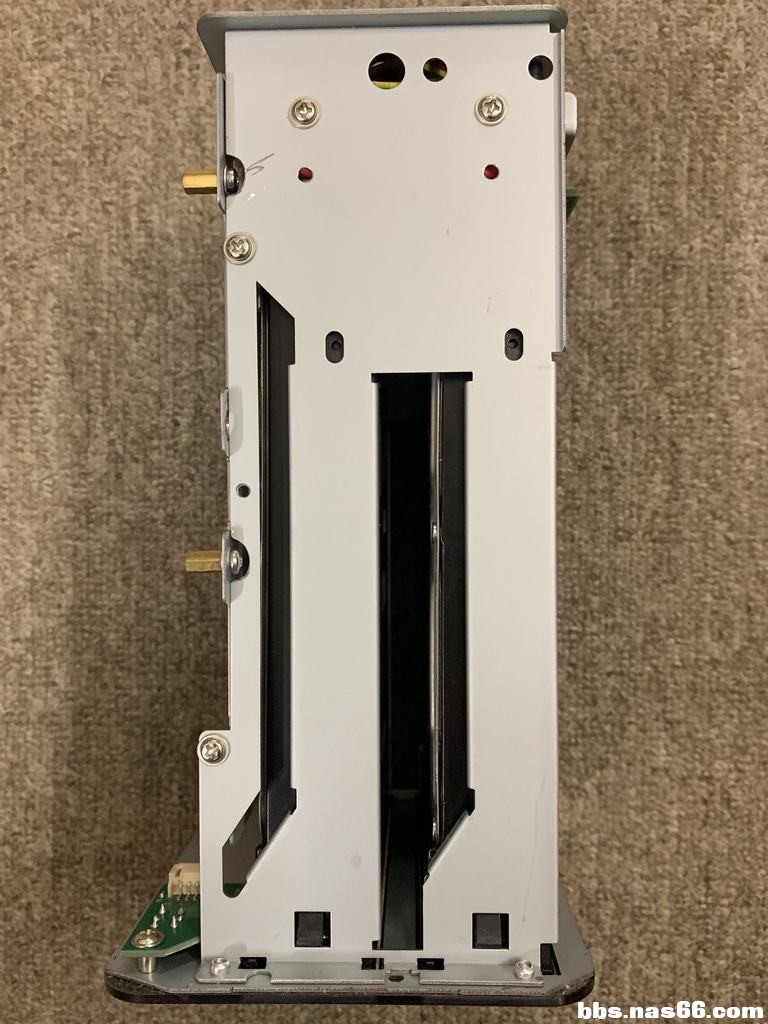

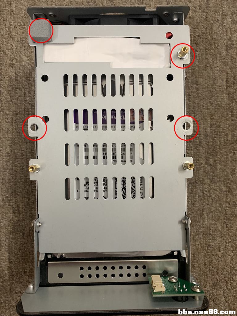

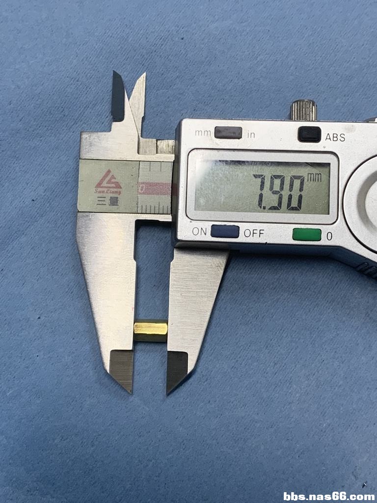

焊接好sata座,开始动手把主板固定在星际魔盒上,2款主板螺丝孔不一样,但也非常易改,只需要把红圈位置的螺丝柱一敲就下来然后在另外几个孔换上8MM的铜柱就完成定位,我是把螺丝下方磨了一下防止螺丝顶到机壳
完美高度

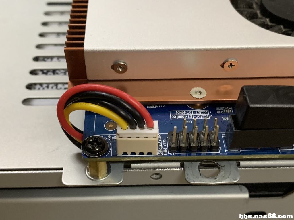

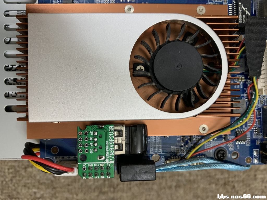

安装好硬盘背板,接好电源线与sata线基本上完成80%,我是为了利用好usb接口我把做引导的U盘内置到机箱里,在某宝买了个板上接usb,因为位置问题我没有选择带固态那种,旁边的data接口用反转侧向这种sata线完美配合

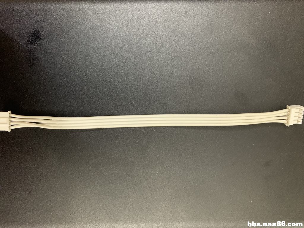

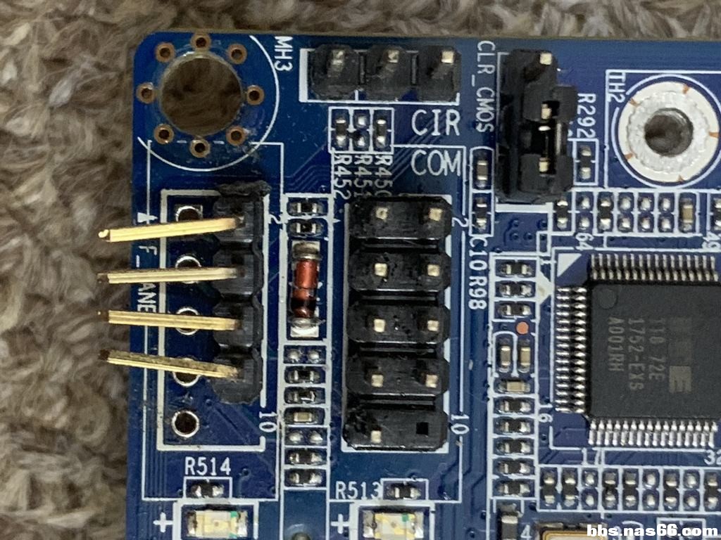

关于接线,请留意我图片的线颜色顺序,接错会烧坏东西的
电源线
开关及led灯注意有一头是第3与第4互换位置的
因为我刚才的线两头都是2.0的,板上却是2.54,只需要把几个脚收拢一点就可以插入2.0的插头

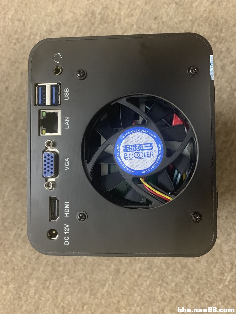

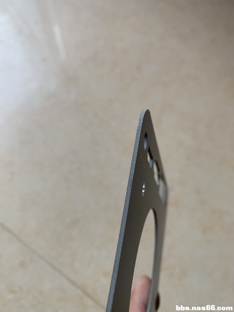

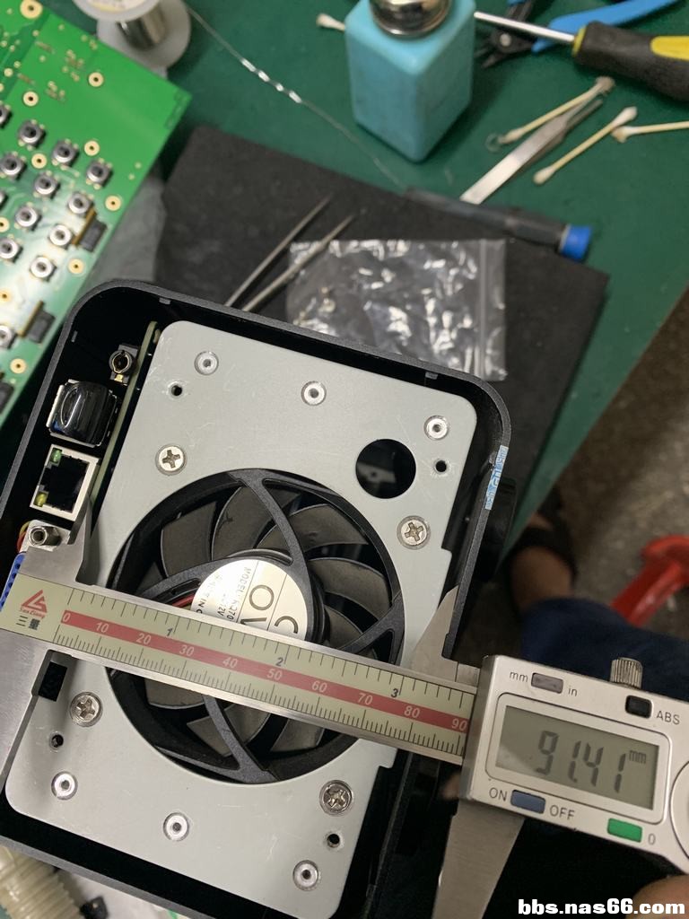

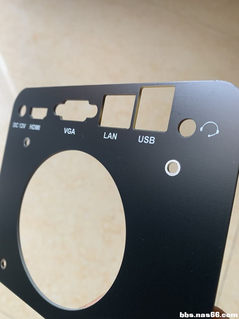

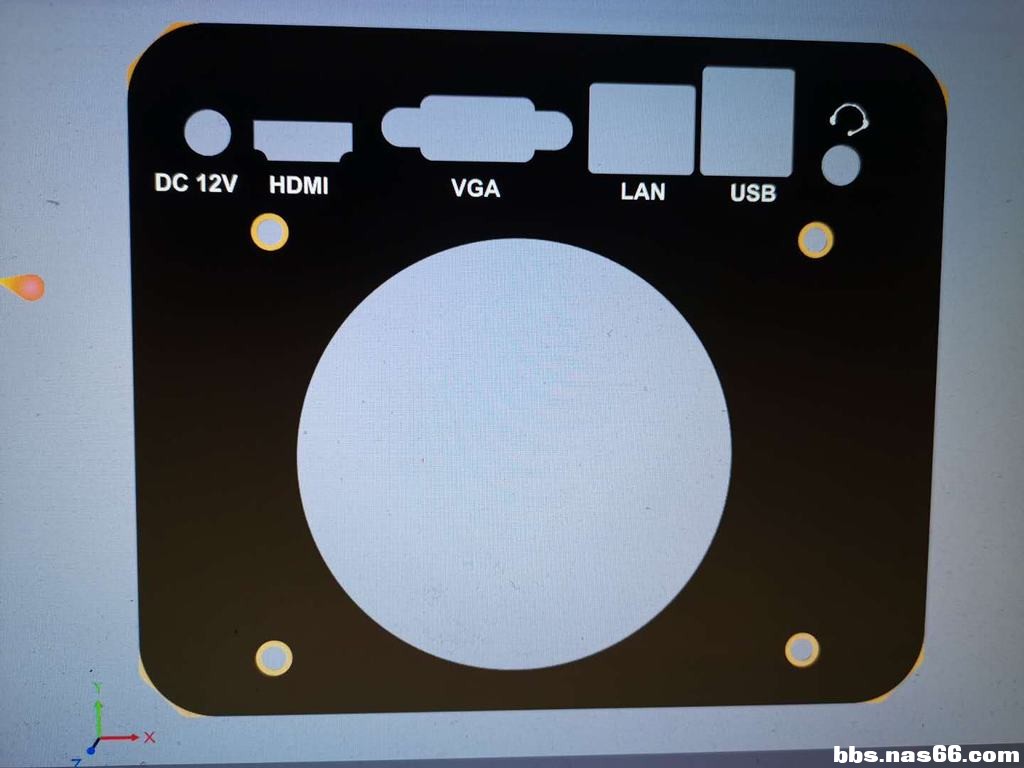

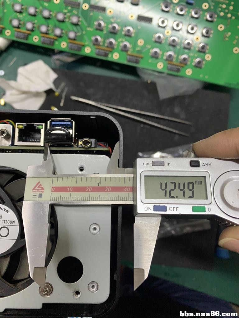

把所有安装好,固定好主板,开始定位机箱后盖,因为改了主板原来的后盖就不能用了我是采用pbc板制作,开始测量,
测量好开始画图
已经做好,开始安装
2个字“完美”

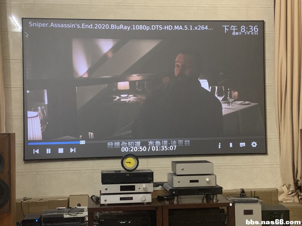

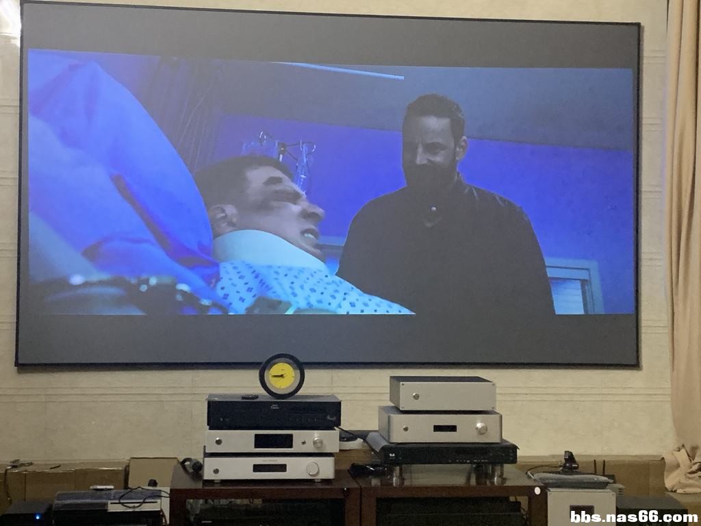

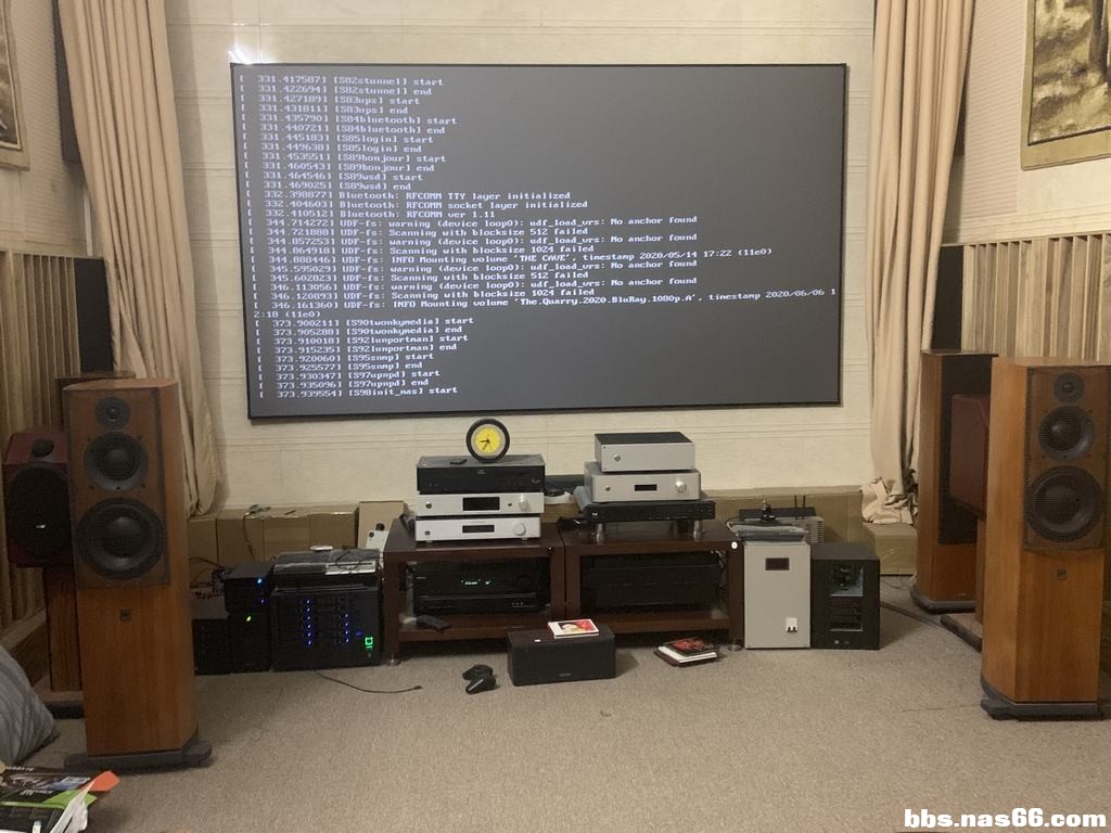

装了个威联通4.4.1.1216的TS-453B,安装好Transmission下载电影,然后装混合桌面工作站,kodi,emby。。。。。。一堆套件,来测试一下效果吧
开机很慢需要5分钟左右
