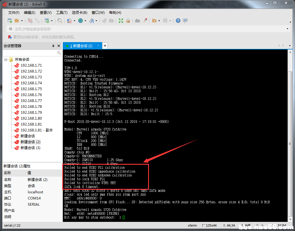

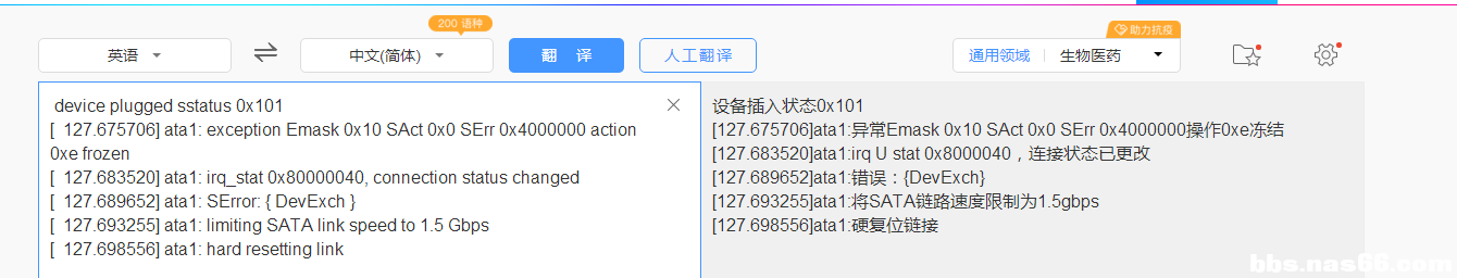

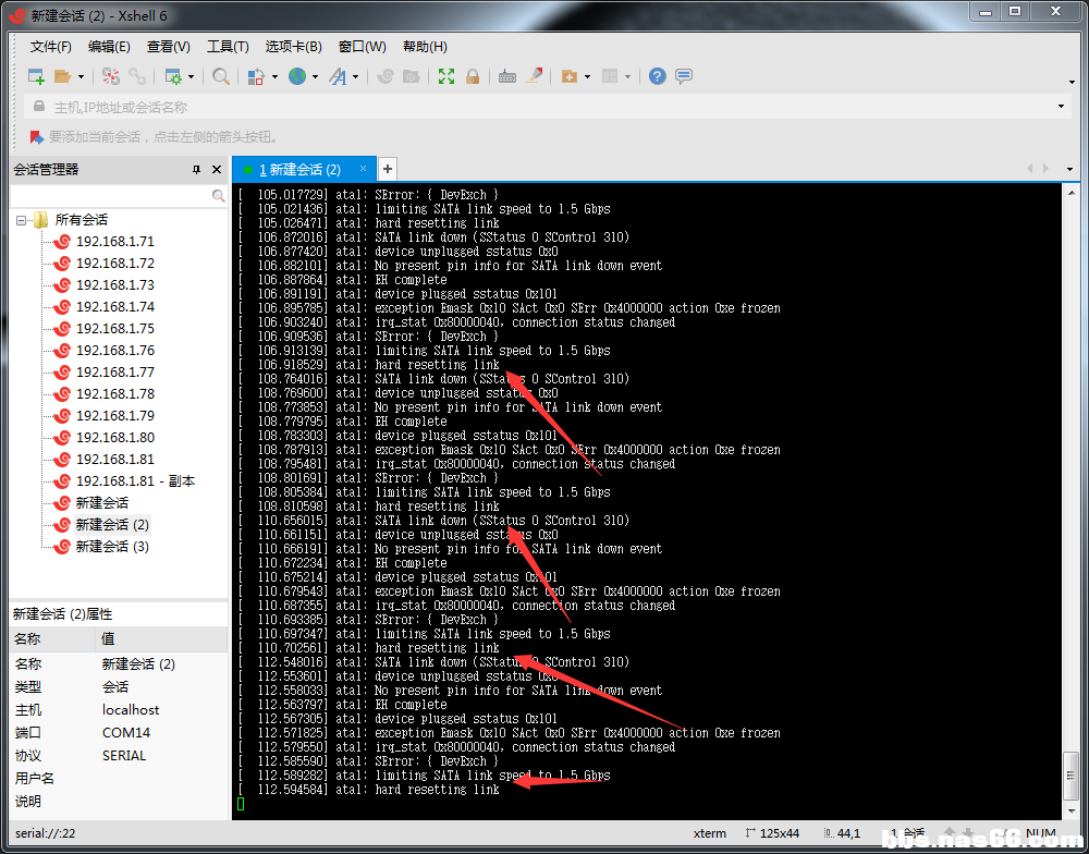

$ O3 N; ?' f7 X# ^2 o8 X
+ c8 y% s- m2 x' P  P* a& G1 Bata1: irq_ stat 0x80000040, connection status changed& U, R$ ]' @% i" }) t
ata1: SError: { DevExch }
& C, c! G& \: O( Zata 1: limiting SATA link speedto 1.5 Gbps
. k$ ~+ C8 [9 S) K. Yata1: hard resetting link
+ |5 h/ T6 l6 r! z$ T8 _, ]5 V, W2 Z! O' {2 H1 D
5 B0 Z1 ^$ s2 r; ^4 yFailed to end USB2 PLL calibration
2 X. R) a6 d' eFailed to end USB2 impedance calibration
" X" B' j/ [+ W) KFailed to end USB2 unknown calibration( c$ _/ ]7 y- Q  v  p# p' _1 G8 `
Failed to lockUSB2 PLL3 k" I; M8 i8 u+ j9 z

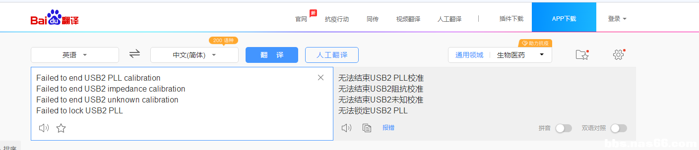

% \- {9 h/ n) _) K9 ~% C从“Failed to end USB2 PLL calibration”的字面意思翻译是:无法结束USB2 PLL校准。! j+ I/ Z# n7 P1 y( C/ V
“Failed to lockUSB2 PLL”的字面意思是:锁定USB2 PLL失败。PLL(Phase Locked Loop): 为锁相回路或锁相环,用来统一整合时钟信号,使高频器件正常工作,如内存的存取资料等。PLL用于振荡器中的反馈技术。 许多电子设备要正常工作,通常需要外部的输入信号与内部的振荡信号同步。一般的晶振由于工艺与成本原因,做不到很高的频率,而在需要高频应用时,由相应的器件VCO,实现转成高频,但并不稳定,故利用锁相环路就可以实现稳定且高频的时钟信号。检查相关器件。
