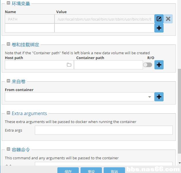

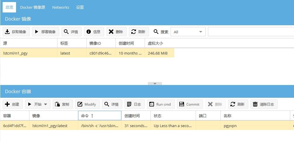

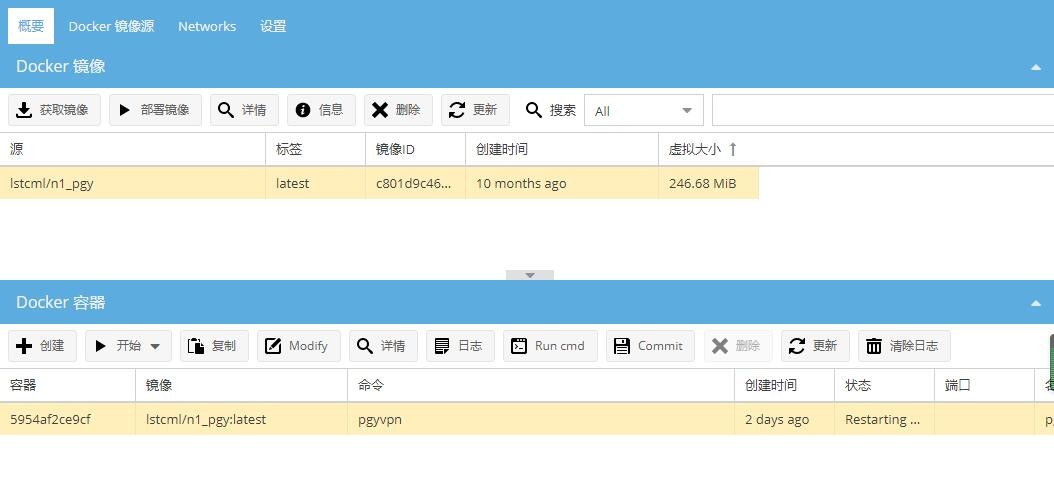

我手机和电脑都安装了蒲公英VPN,使用很方便,现在想在NAS上也弄一个,怎么也刷不起,刚好满足3个的限制,家里也就我有这个需求,家人不用,正合适,有在我家云刷起的朋友指导下,非常感谢。
之前按照蒲公英管网上的指导,下载到NAS的存储盘,然后用FinalShell连接后进行安装,提示出错,然后用容器安装,可以镜像出来. 112.jpg 111.jpg 113.jpg 114.jpg
但启动不了,看了http://bbs.nasdiyer.com/forum.php?m ... 94&page=6#pid114049后,确定可以刷,我自己试了3天,搞不定,请哪位大神能详细的指导下。非常感谢。

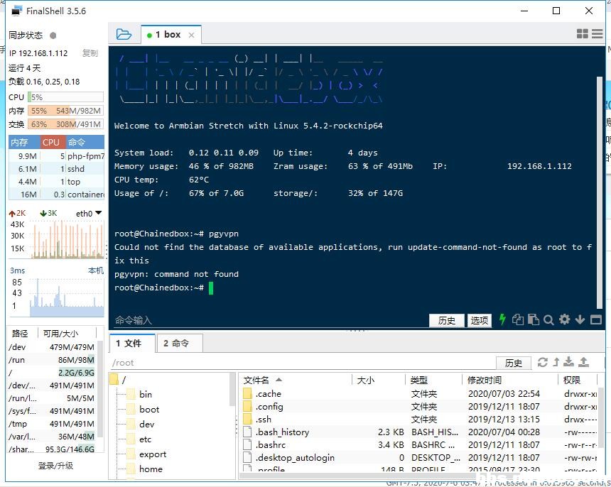

这个是容器,不是这样启动的,ssh连接后,先进入容器,然后在启动
40
a512154224 发表于 2020-7-18 11:39:59 | 显示全部楼层 IP:–广东–佛山–南海区 电信
ssh连接后
进入容器:
docker exec -it pgy bash
输入pgyvpn
88

 楼主| kissme_den 发表于 2020-7-21 08:31:47 来自手机 | 显示全部楼层 IP:–四川–成都 联通
a512154224 发表于 2020-7-17 20:09
ssh连接后
进入容器:
输入进入容器命令提示无效

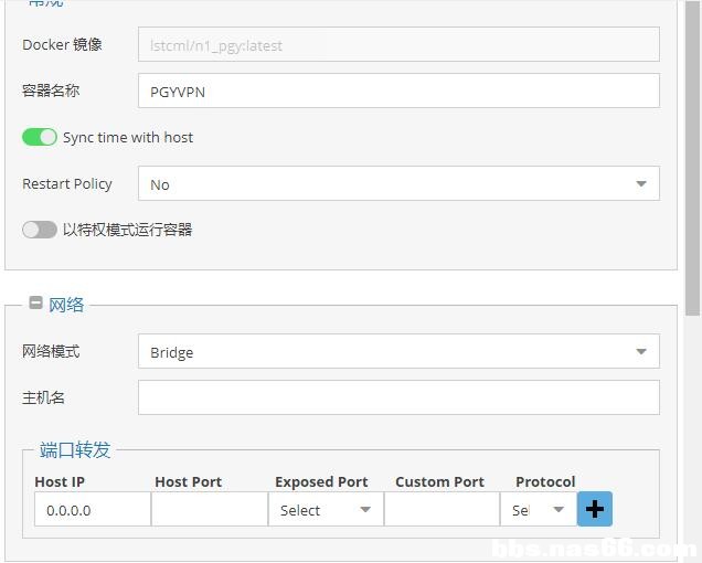

a512154224 发表于 2020-7-22 15:36:26 | 显示全部楼层 IP:–广东–佛山–南海区 电信
kissme_den 发表于 2020-7-20 17:01
输入进入容器命令提示无效
docker exec -it PGYVPN bash
你容器名称改了这里也改下

 楼主| kissme_den 发表于 2020-7-24 19:36:21 | 显示全部楼层 IP:–四川–攀枝花 联通
你容器名称改了这里也改下
上面是我的镜像部署和ssh的命令提示,名字是容器名称,但还是进不了,是常规设置里面还有什么不对的地方吗,请多多指点。
