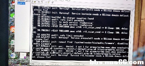

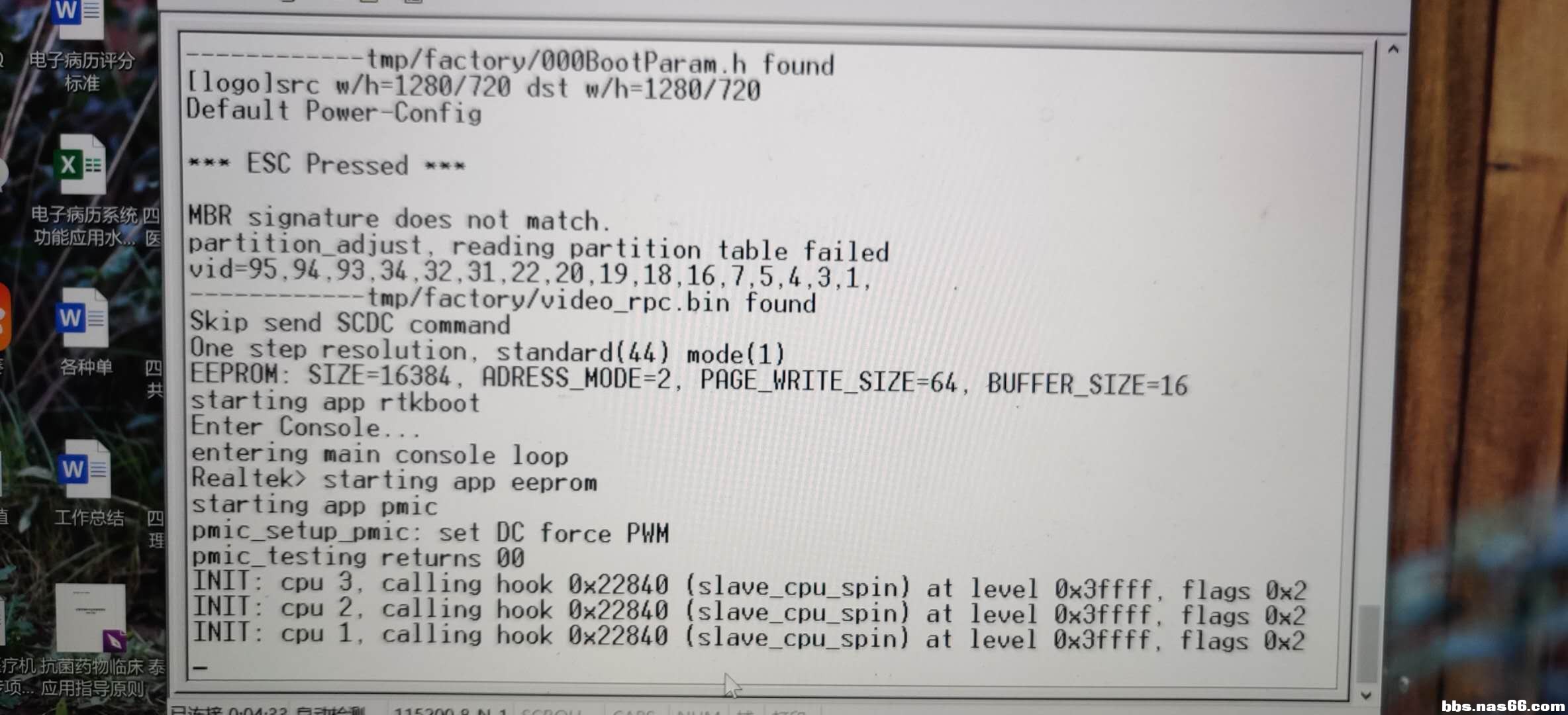

咸鱼上车了一个小睿私人云,合计折腾刷芝杜睿,买了ttl线,刷了五遍系统,含uboot和不含uboot的版本都用了但是芝杜系统不定时死机,需要拔电重启才管用用zdmc选择不用系统播放器10分钟后也死机,温度还可以不是特别热,不知道是不是这个机器体质问题,崩溃
大神们请指点下
esc按住后卡在这

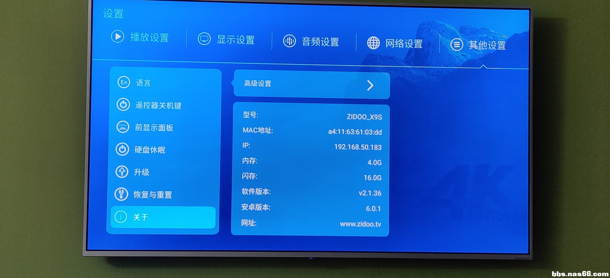

系统信息
系统信息

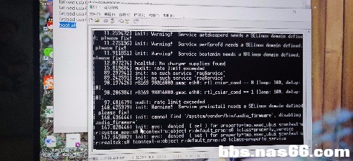

写帖子的时候又挂了,这次是卡住了,没关机也没重启
又挂了
又挂了
