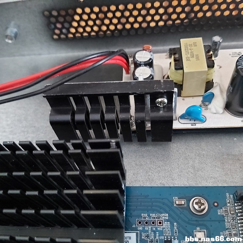

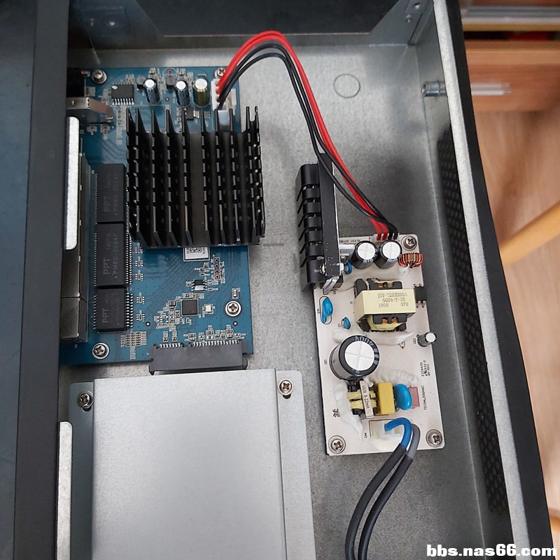

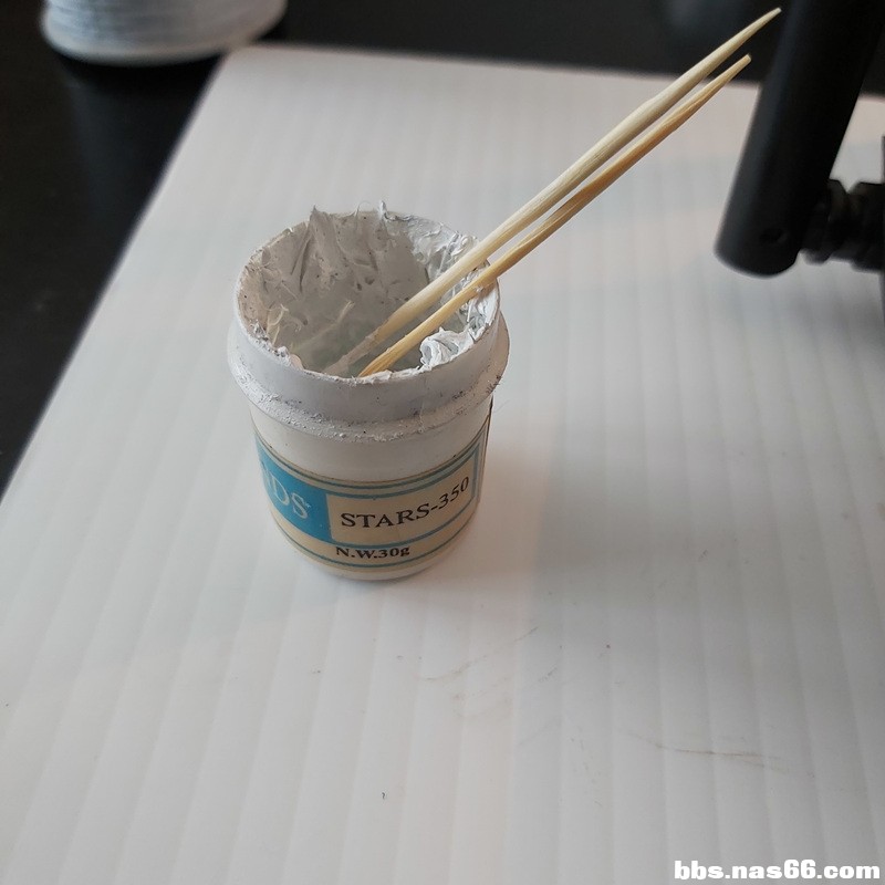

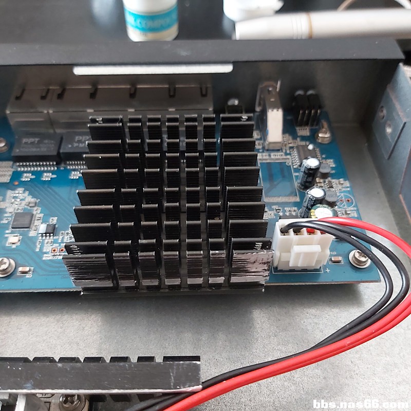

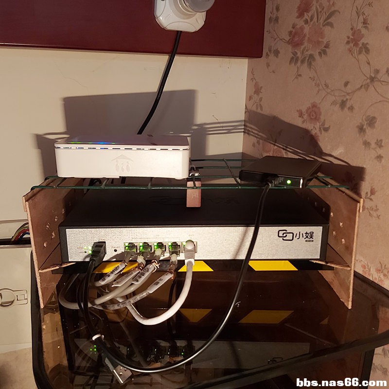

其实许多网络不稳定问题,如掉网、断线、抖动、丢包等,都是路由器芯片过热导致,就如同人一样长期处于发烧状态,头脑和反应都要慢半拍,机器芯片也一样,长期高温状态,会加速元器件老化退化,导致机器工作不正常;所以我个人观点,只要空间许可,尽量让机器工作在散热条件较好的环境下,不太主张刻意改造压缩机器空间甚至机器主板的空间,不利散热。小娱C5机箱阔绰,通风环境本身就好,只是CPU芯片的散热片太小,全负荷工作时很烫,俺对其进行了替换改造,顺便对电源的稳压芯片也进行了改造,图的是供电系统的稳定,全部材料都是就地取材,用俺以前的电脑CPU散热器,下面垫了一块和芯片面积同样大小的铜片(厚度1.5mm),两面均均匀涂抹导热硅脂(原机的是导热胶带,俺严重怀疑其导热效果,感官手感简直像双面胶带,汗!),见图,改造后,效果良好,炎炎夏日,信号稳定,上网顺畅! 001_副本.jpg 002_副本.jpg 003_副本.jpg 004_副本.jpg 005_副本.jpg

lesing 发表于 2020-7-15 08:40:47 | 显示全部楼层 IP:–广东–佛山 移动
加个4010风扇会更好

我故意空大的 发表于 2020-7-16 12:16:24 | 显示全部楼层 IP:–广东–东莞 移动
直接加风扇+温控开关最好,一步到位

jessexm 发表于 2020-7-22 18:27:08 | 显示全部楼层 IP:–福建–厦门 电信
风扇最好,效果最明显。散热器直接用硅胶涂不会掉吗?

 楼主| fcg1103 发表于 2020-7-24 12:28:37 | 显示全部楼层 IP:–云南–昆明 电信
不会掉,因为是平放,其次,我在散热器底部边缘部位粘了一小片与芯片厚度差不多的木片,木片略长出散热器,然后用熔胶把木片与主板粘一个点,稳稳的,非常OK!
